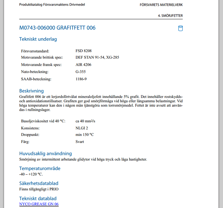

Jag har "torra" osmorda vajrar på den ena cykeln, och grafitfettade vajrar på den andra. Det är två mtb's med samma artikelnummer på vajersatserna, och bytta ungefär samtidigt. Båda rullar året runt, parkeras inne i lgh i "varmgarage".
Den cykel som ej har smorda vajrar har krånglat återkommande i form av frusna, kärvande vajrar några gånger vid kyla kring -5 till -15. Den med smorda vajrar har aldrig krånglat, trots att den cykeln ändå utsätts för betydligt mer fukt, slask, och regn under tiden mellan köldperioderna.
Så för mig är valet lätt nästa gång jag byter vajrar på den med nu osmorda, även om det innebär några tiondels sekunder långsammare växlingar.
Grafitfettets fungerande temperaturområde är från -40 till +120, och "smälter" inte förrän vid ca +150 grader Celsius.
Källa: http://www.fmv.se/FTP/Drivmedel 2013/M7789-000183/prkat_drivmedel/M7789-000183.pdf

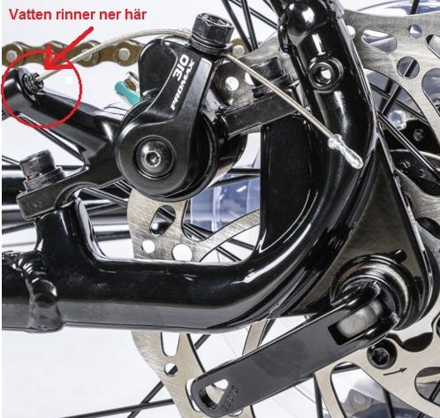

Väcker tråden lite nu när jag sitterpå bussen då min bakbroms-bakvajer frös efter 300 meter.
Vajer och hölje är bytt för 2 veckor sen. Cyklat ca 4 mil med detta, regn mestadels.
Cykeln står inomhus på natten.
Konstruktionen på bromsen gör att det rinner ner vatten i höljet strax innan bromsoket.
Så vad gör jag nu?
Låsolja i höljet?
Vilket vajerset är det bästa?
Köpa svindyra hydrauliska bromsar?

Frusna vajrar - vilken smörja?
Ja det är ju lite det är jag ute efter här.
Att förhindra att vatten kommer in i höljet. Men med tanke på hur vajern löper in i höljet, så känns det som om vattnet kommer hitta en väg in oavsett.
> oavsett.
http://jagwire.com/products/v/road_elite_sealed_brake
Den där rackaren har hel liner och tätade ändar. Om de sen är tillräckligt täta kan jag tyvärr inte svara på.
> oavsett.
Den där blir svår att täta! Om du dessutom tar in cykeln på natten och kommer ut i -15 så försår jag att det fryser för dig, hur långt är höljet? Går det upp eller slutar det på kedjestaget? Om det slutar på kedjestaget gäller det att se till att det är öppet i andra änden också så vattnet kommer ut där,Vet att några fyllde höljena med glykol på vintern men har du cykeln inne och djur är det ingen bra lösning
Ställ cykeln på bakhjulet under natten? Även med smörja i kommer nog något vatten leta sig in om det är plusgrader och någon form av väta under cyklingen.
Jag har samma konstruktion och varje vinter när det blir ett par tre, fyra minus så brukar vajern frysa.
Det jag gör då är att spola rent vajer och hölje med bromsrengöring, ingen smörja alltså, och sen funkar det till nästa vinter. För mig är det inte så mycket fukten som fryser utan den skit som fukten dragit med sig in i höljet under året som fryser.
Hade inga problem i -20 i morse och då gjorde jag som sagt rent mina 4-5år gamla vajrar/höljen någon gång i oktober när det var någon enstaka dag med kallgrader.
Knepigt att det inte funkar för dig med helt nya vajrar och höljen.

> vajrar och höljen.
Det är just det som gör mig så förbryllad.
Iom att det är helt ny vajer och hölje så borde det ta lite längre tid för skiten/fukten att leta sig in för att se till att det fryser så fort man säger order "minusgrader".
Men ska prova bromsrengöring och en sån där gummiändgrej och se om det blir bättre..

> Men
> så
> in
> > oavsett.
> kedjestaget?
Höljet går genom ramen och kommer ut nere under vevpartiet och löper hela vägen till bromsoket.
Så vatten/smuts rinner rakt ner i höljet från bromsoket och stannar där hela tiden.

Den stora skillnaden är att bromsvajern till ett bromsok som sitter på insidan av baktriangeln är typ det enda höljet som är heldraget och som går som i ett U med en öppen ände som släpper in skit som blir kvar i höljet.
För mig är det inte vajern som fryser i höljet. Det är skiten i höljet som fryser.

Dålig konstruktion som jag skulle välja bort för vintercykling!
För att få ut allt vatten kan du blåsa ut det med tryckluft, sedan skölja med Tröd och blåsa ut. som du inte får tag på något att täta hylsan som vajern kommer ut från, skulle jag pröva att fylla hylsan med silikonfett för att hindra vatten och smuts att komma in.
Om du köpt cykeln nyligen och har sagt att den skulle användas året om skulle jag ta upp en diskusjon med försäljaren om att det är en konstruktionsmiss och kolla om det gick att få till en deal med att byta till hydrauliska bromsar.
> för vintercykling!
> bromsar.
Det är en rätt kass konstruktion året runt, men alternativet (med mekanisk skivbroms) är att oket sitter på utsidan av baktriangeln och vajern löper upp längs sadelstaget. Oket på utsidan är ju mindre estetiskt tilltalande om inte annat.
Det konstiga är ju att inte någon tillverkare (vad jag vet) konstruerat ett ok som kan sitta på insidan av baktriangeln men med vajern upp längs sadelstaget.
