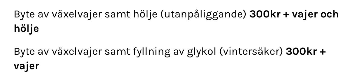

Muc-off har en kedjeolja som klarar -50, men glykol eller i värsta fall handsprit borde vara lika bra, täta ändarna med fett
Frusna vajrar - vilken smörja?
Cykelbutik norröver erbjuderdet här iaf.
