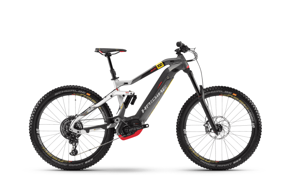

Det funkar fint med en Haibike, jag har en själv. ?
De har ju eFatbikes också. https://www.haibike.com/en/ES/bikes/558/2018-xduro-full-fat-six-9-0

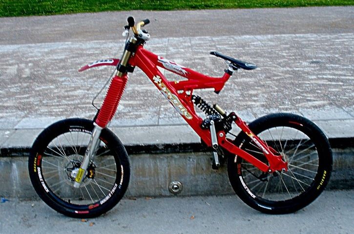

Tror att det är en downhillhoj som du egentligen söker, lägg till skumhandtag och en fjädrar sadel så är du hemma.
