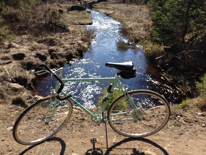

Är i behov av att förbättra punkaskyddet på ett par däck till min 33-åriga fulcross, beroende på att utbudet av bredare däck till 630 mm är minimalt.
Funderar på att klippa isär fälgband och kontaktlimma dem inuti däcken. Tror ni det funkar?
(Bifogar en bild från dagens rätt tuffa tur på Kilsbergens nya, fantastiska MTB-leder)
    131.4 KB · Besök: 19
