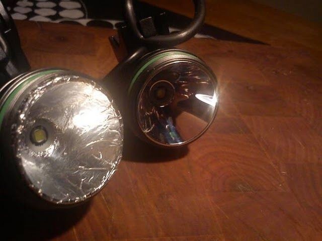

Jag köpte två exemplar av den billiga dx lampan:
http://www.dealextreme.com/p/t6-wat...te-led-bike-light-with-battery-pack-set-82510
Tanken var att ha en på hjälmen och en extra på styret om det skulle behövas. Efter att ha testat en av lamporna på hjälmen på tisdagsrajden så var det rätt uppenbart att den knappt går att använda i sitt originalutförande. Ljusbilden är otroligt snäv och när man tittar ner mot marken bildas en skarp ljus fläck, stor som en pizza ungefär, och utanför den, en matt gloria, sedan mörker och tomhet.
Själva ljusfläcken var också så ljusstark att man blev ordentligt bländad och var tvungen att vända bort blicken en aning medan man cyklade . Jag har tidigare kört med överspänd halogenlampa, som funkat helt ok, det här var avgjort sämre. "Som strutfotboll" var det nån som sa, när jag gnällde lite.
Problemet är reflektorn som är dels formad för att fokusera maximalt, dels högpolerat blank så att den inte diffuserar någonting. Jag provade att klä in reflektorn med vanlig aluminiumfolie som jag fäste med "superlim" (cyanoakrylat). Först skrynklat och sen utplattat igen, blanka sidan utåt. så här blev den på plats men utan glas. Opreparerad reflektor till höger:
Med en lite mer diffuserande yta blev ljuset betydligt snällare:

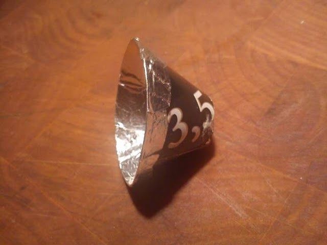

För lampan på styret ville jag ha en ännu bredare ljusbild så jag formade till en liten kon i aluminium från en ölburk. Konen har i stort sett samma mått som originalreflektorn men man slipper den konkava skålningen (nere vid dioden) som var den mest problematiska.
Det blev ännu ett snäpp mjukare ljus:
Bilderna är tagna på ca 2,5 meters håll med mobilen men motsvarar rätt väl hur det såg ut för ögat.

[fulmek – reflektor] DX T6 1200 lumen-lampan
Tack för respons!
Jag tänkte försöka fota en jämförelse med nån som har den vanliga P7 lampan så man får en referens.
@ skrotfot: Inte testat på riktigt/ på cykel. Men det har blivit några hundpromenader i mörker och en av lamporna. Verkar funka!
@ JojjeM: Om du skickar en burk öl så kan jag skicka tillbaka den förberedd för mek. (dvs tom)
@ Skinnbergarn: Iphone? ;)

I första inlägget i den här tråden så är ju problemet att det är alldeless för mycket spot och ingen spridning på ljuset, men du skriver att det är en helt ok spridning på ljuset, hur ska ni ha det?? ;) Blir ju förvirrad hurvida man skall köpa lampan eller ej..
Tror ni att den, utöver cyklingen, skulle fungera som ensam lampa på huvudet vid löpning/skidåkning eller är det för dålig spridning på ljuset?
Någon som fått hem en lins för bättre spridning och testat än?
> ni ha det?? ;)
Alltså: Först är den tisdagstestad (dålig) sedan ombyggd sedan tisdagstestad (bra) igen. Med andra ord, om du orkar pyssla lite blir den riktigt bra. Om du läser igenom första inlägget igen framgår det rätt tydligt hur du gör.
