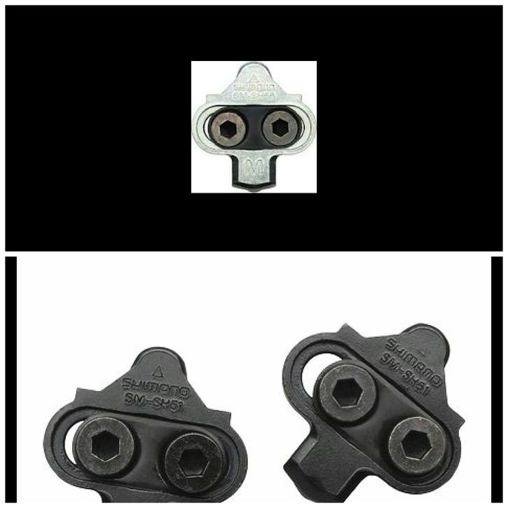

Hej.
Ska köpa mig nya Shimano spd-klossar o ser att de finns i mattsvart o silver. Är det någon skillnad i funktionen mellan dessa?
    42.6 KB · Besök: 44
Funktionsskillnad på svart o silver spd-kloss?
Silver är en sk multi release kloss, dvs den kan lösa ut även om man drar foten upp ur pedalen.
De svarta kräver en roterande rörelse för att lösa ut.
Ah! Tackar! Det innebär att jag som kört med SPD-SL bör välja ett par sh51 om jag vill ha ursteg ENDAST med sidvrid?
> Mvh
Helt riktigt.
