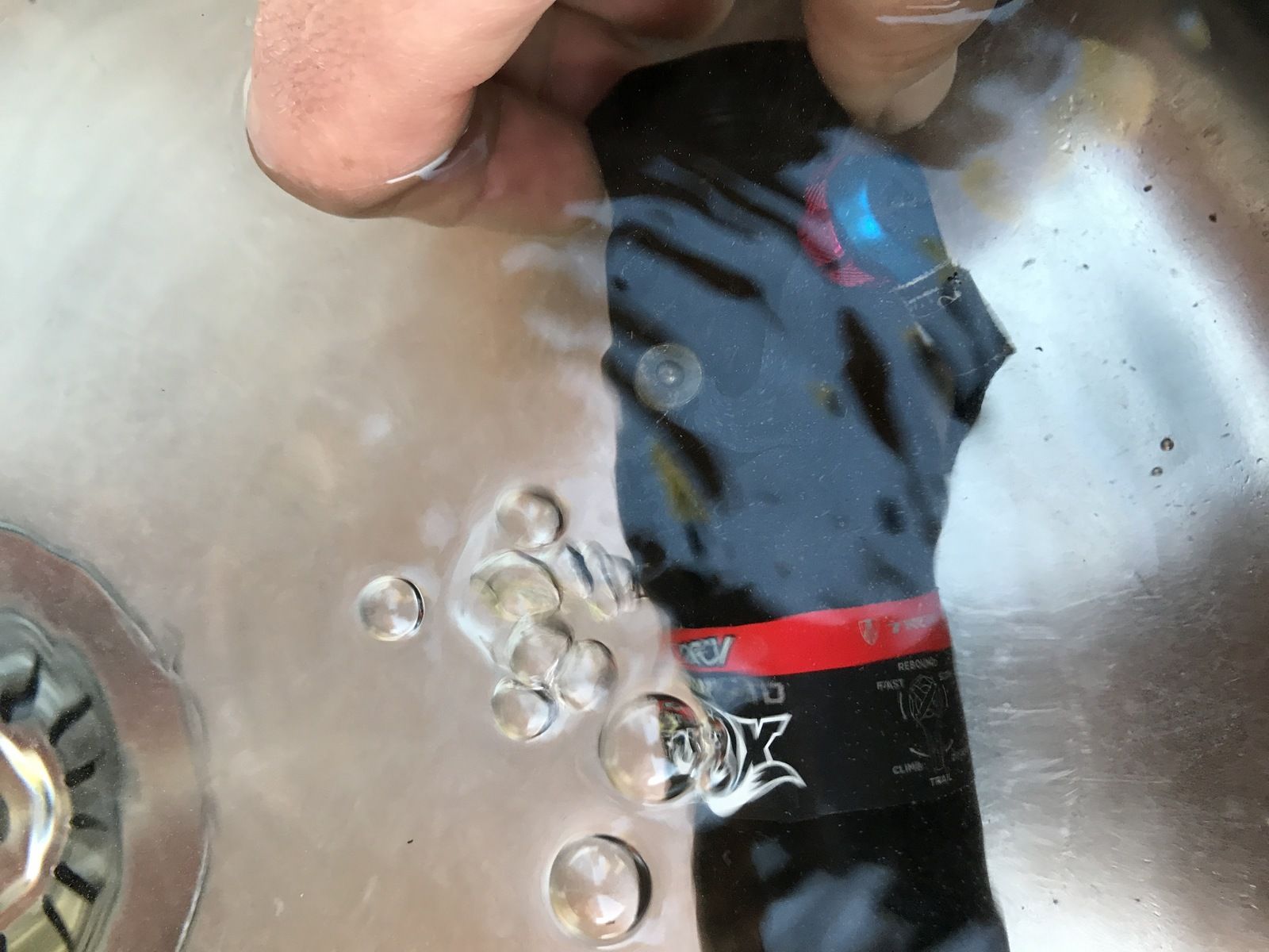

Denna dämpare läcker luft, finns det något enkelt man kan göra? Eller måste jag skicka iväg den till typ danmark?
Börjar tröttna på Fox float drcv detta är min andra och 1a servades dyrt och paja igen..

Lite svårt att avgöra från bilden var bubblorna kommer ifrån. Om det är infattningen mellan luftburken och övre delen som går under namnet bearing assembly så skulle det kunna vara så enkelt som att du bara behöver dra åt luftburken. Töm ut luften, dra åt burken medurs, som vanlig gänga.
Om det inte räcker så borde det antingen vara en o-ring som behöver bytas eller att det blivit knas med en liten plastspacer som beskrivs här:
http://service.foxracingshox.com/co...uickTech/DrCV_Airsleeve_maintenance_notes.htm
Båda borde ingå i ett sleeve service kit som går att köpa och utföra själv.

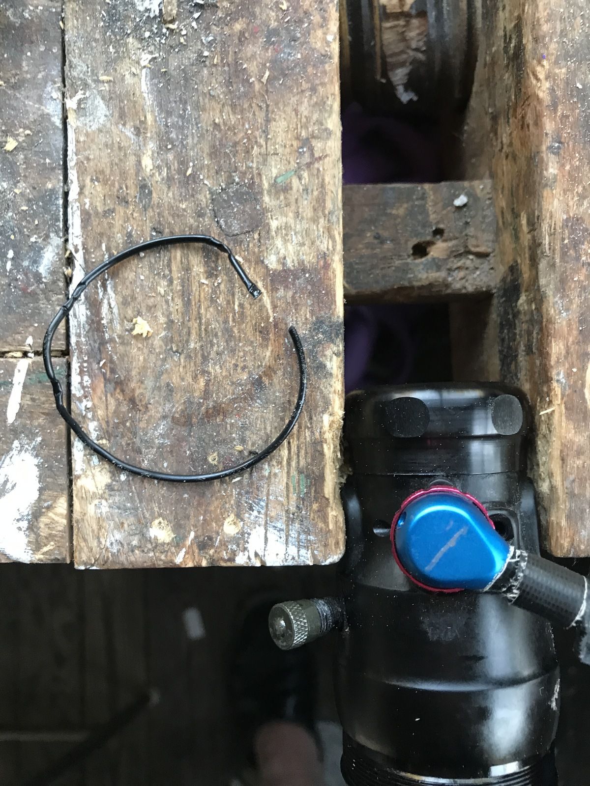

Tack LasseB!
Det var ju inte så svårt som jag trodde!
Oringen såg ut såhär, tur att jag har en gammal dämpare och ksn sno den oringen innan jag får mitt service kit

Bra! Glad att man kan hjälpa. Dock ska du kanske fundera på vem du låter serva dämparen framöver. Det där känns inte speciellt professionellt monterat.
