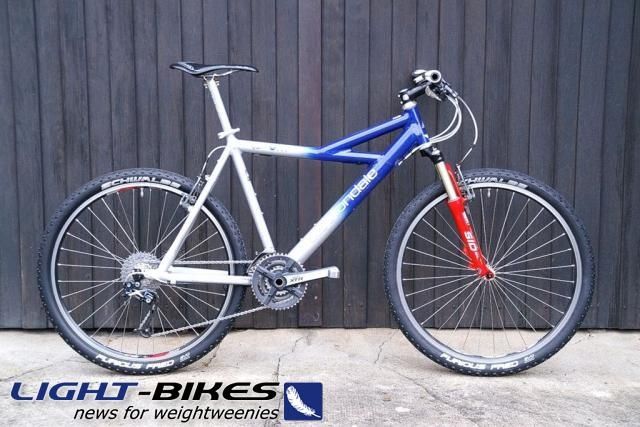

Jag tror faktiskt också på någon form av rock shox, eller kanske en marzoochi ta nån som visuellt kommer se rätt ut! det finns två killer v ramar en med headshock styrrör och en med "vanligt". Det går att sätta leftys på headshock varianten utan problem t ex. Men då måste du ju köpa ett nytt framhjul med om jag förstått det rätt, men en kraftig gaffel med 80mm slaglängd kommer fungera ypperligt. Ramen är duktigt lätt så satsa på en lätt gaffel!
http://www.fotos.light-bikes.de/main.php?g2_itemId=9207 kika på den här, 8,2kg...
    57.1 KB · Besök: 35
