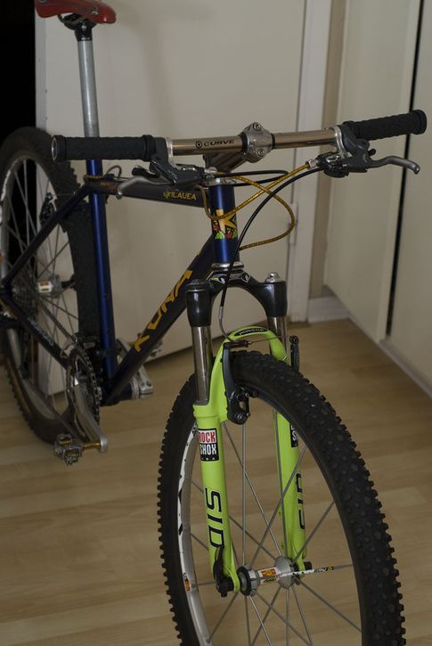

Jag mailade Kona för ett år sen när jag skulle köpa en Kula och tvunget ville ha 05-06an (snygg färg), tog 15minuter så hade dom letat upp en i holland eller nått åt mig, orkade aldrig beställa den dock men ändå!

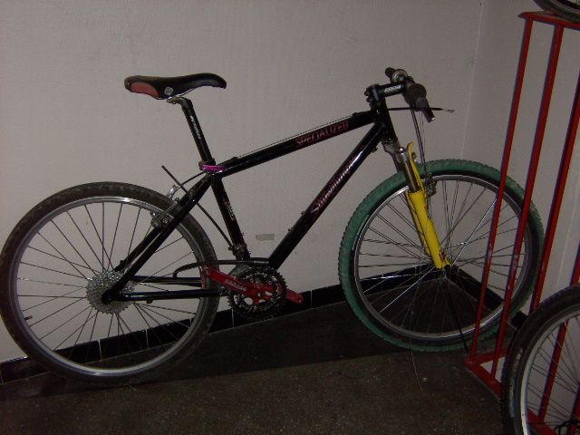

Smutsig 16,5" Specialized M2 Stumpjumper -93 Retro projektet här med Gripshift, Avid sd7 reglage, Answer styre, Judy SL 96, Wtb retro sadel, XT v-bromsar, RaceFace vevparti, Ritchy stam. Har blivit moderniserad med 2x9 drivlina och en Lila QR till sadeln...
Återstår att göra, är att sätta dit en XT bakväxel och en kedja. Samt sätta dit vajrar till bromsarna.
Hade ihop den i vintras, känslan i ramen är fantastisk. Vad jag minns av min gamla S-works (sm vinnare 93) återspegla denna lilla gynnare kanonbra, Geometrin blir precis rätt med den lite lite för höga Judyn. Dock är den lite för liten för mig och ska användas utav tjejen. Judyn behöver bada i lite "judy smör" sen ska det nog bli liv i den med.
Ska ta tag i det här projektet snart!

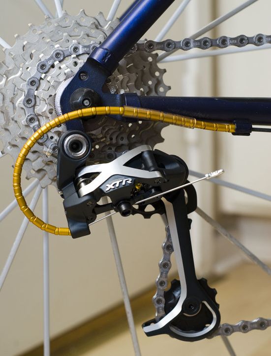

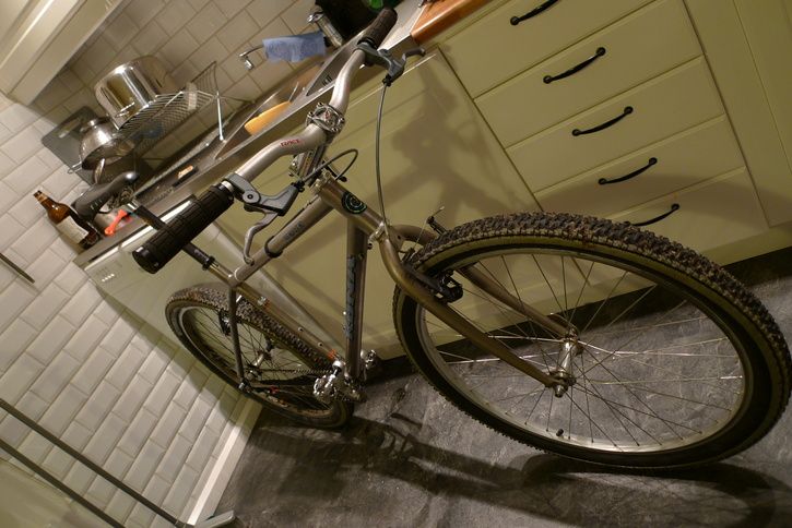

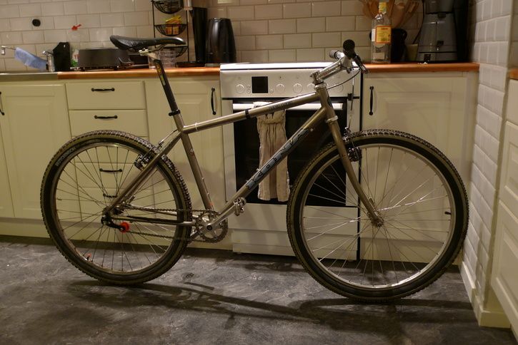

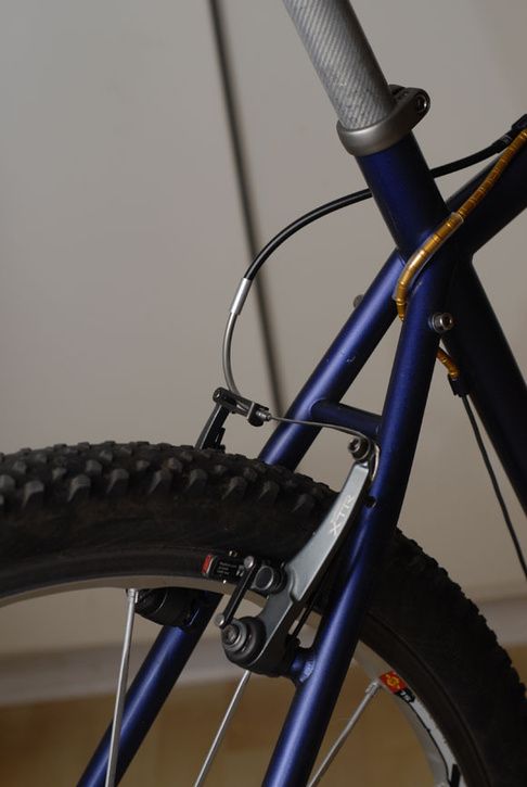

Nytt vevparti, ny fram växel och bakväxel, ny kassett och kedja, beg pedaler, nya växelreglage, beg bromshandtag, beg bromsar, nya höljen och vajrar (som ska trimmas när växlar är inställda)
    58.6 KB · Besök: 92
    68.9 KB · Besök: 75
    41.5 KB · Besök: 86
    53.6 KB · Besök: 72
Gamla "värsting"-mtbs som fortfarande hänger med?
Måste man prova Nokon-höljen snart? Är de så mycket stummare än vanliga höljen, eller är det mest tjusigt bling-bling?
Får nog vänta ett tag till, då vinterhojen snart får hydraulisk skivbroms istället..
Gillar de färgstarka vevarna högre upp!

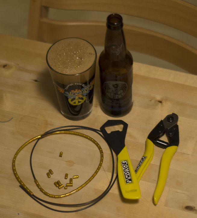

PeaceDog skrev:
> Lite god öl och Nokon.
Stilfullt glas.
Snygg öppnare.
Skulle passa in här:
Vore intresant med en test rapport, så att man inte köper grisen i säcken (alltid viktigt när man köper verktyg tycker jag)

Bra grepp om kapsylen och glaset är vanligt och inget märkvärdigt.
Avbitaren fungerar som den ska men jag har inte haft den tillräckligt länge för att veta om den håller.

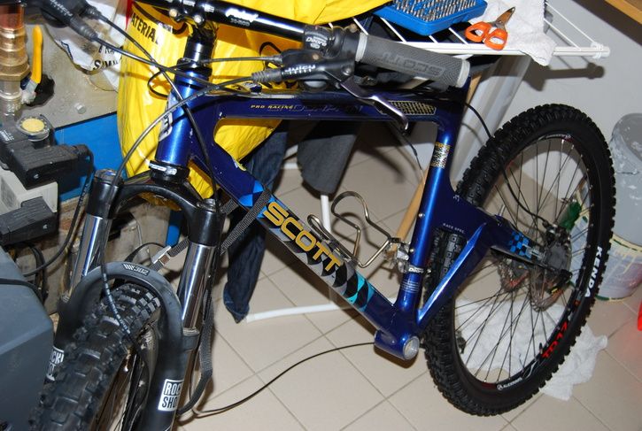

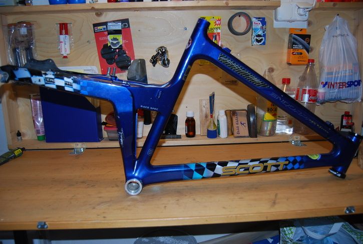

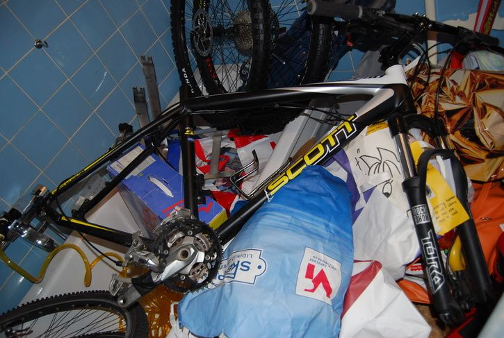

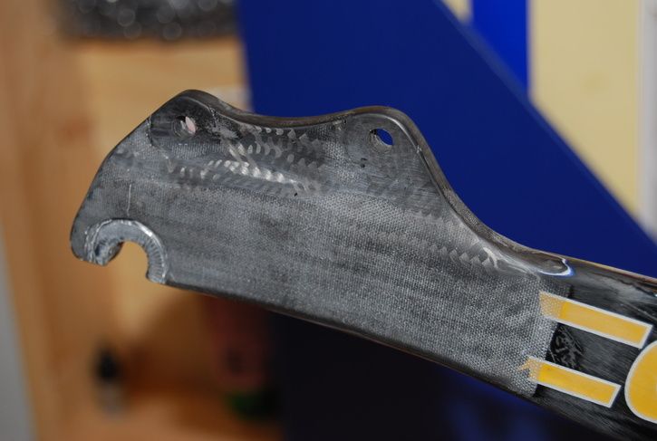

Dags att lägga in en liten byggrapport i tråden om gamla grejjor som (kanske?) fortfarande funkar!
Jag har alltid tyckt att scotts gamla ramkoncept endorphin har verkat lite fräckt och var på vippen att köpa en komplett cykel för rätt många år sedan men så blev det inte. Nu dök istället en ram upp på hofvets hemsida, 500:- för helt ren ram, och jag högg direkt på färsk annons på morgonkvisten. När jag åkte och hämtade ramen på kvällen erkände säljaren utan omsvep att jag var den enda som ringt på den… kanske inget jättefynd men jag ville ha.
1.JPG ht=487
Frågan var vad göra med den, det enda ekonomiskt försvarbara kändes givet, att hitta en donator. Och snarare än kvickt så dök det upp en stöldskadad scale 50 på happy för 2000 pix. Som ny fast med rambrott och ett helt otroligt skevt bakhjul, utan att en enda eker gått dock. Nån pundare hade försökt vrida loss cykeln som varit fastlåst i bakhjulet.
2.JPG ht=487
3.JPG ht=487

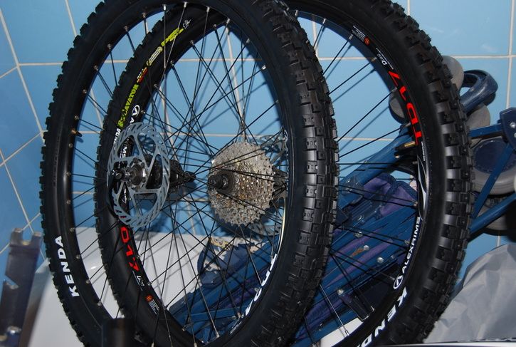

Mysigt kvällsprojekt blev att bygga nytt bakhjul. Alla ekrarna gick att återanvända och ny fälg fanns för några 100-lappar på cyclecomponents. Värt att notera att Alexrims hade en support som svarade inom en kvart på en söndag när jag hade frågor om fälgens kompatibilitet. Strålande! Så nu står det TD 24 på framhjulet och TD 17 på bakhjulet, inga problem!
6.JPG ht=487

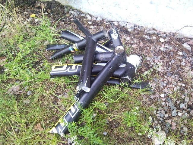

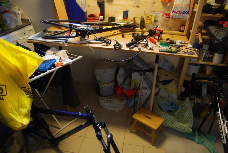

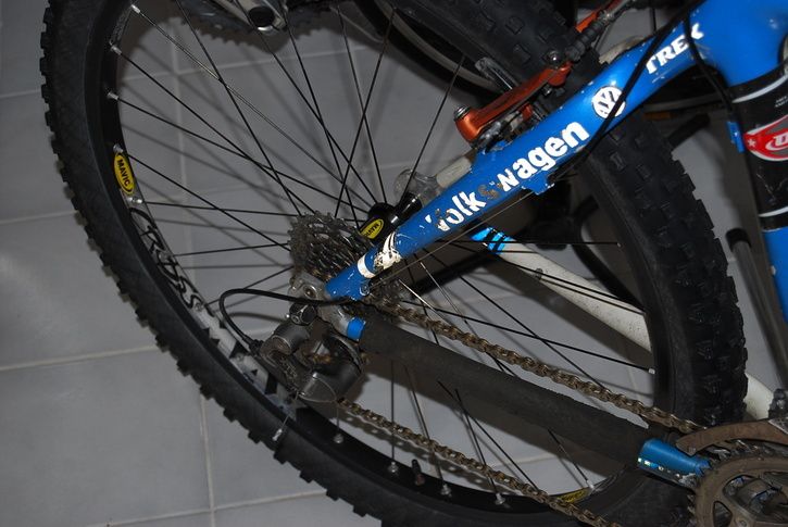

Resterna av scale 50-hojjen skänktes till ”lyndån” som skulle göra kolfiberram och behövde gängor till vevparti, hoppas bygget gått bra! Det sista jag såg av ramen var att den ställde upp i Leos stillebentävling, utan att vinna nåt dock.
4.jpg ht=480
Nåväl, gammal ram och hjul mm för skivbroms. Vad göra, jo kräva lite tjänster av barndomsvän som numera jobbar som kolfibertomte. Jarek fick plasta fast lämpligt fäste på bakgaffeln och när jag hade ramen inne hos cyklig för att brotcha vevlagerhylsan så tyckte de snällt att det såg fint ut! Förmodligen världens enda endorphin med skivbroms bak…
7.JPG ht=487
För att ge hojjen en egen roll i samlingen så tänkte jag att den kunde bli en egen tolkning av en AM-cykel. Leo hade just prisat Kenda Excavator och de var heta på happy så jag ordnade ett gruppköp. Det vart en jättelåda med däck, 8 par vart en tung kartong, inte att tänka på att ta hem bak på pendlarhojjen utan jag fick ta bilen till posten. Hela huset luktade färskt gummi i dagar…
5.JPG ht=487

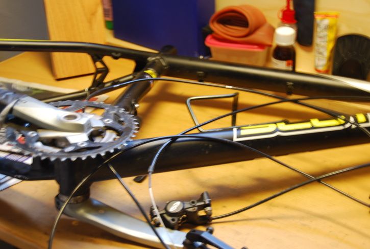

Dags att bygga cykel. Man får inte mycket för några miljoner i Stockholm, till exempel inte garage, så det blev fällbordet i tvättstugan som vanligt. Trång men varmt och skönt med värmepannan i ryggen.
8.JPG ht=487

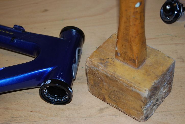

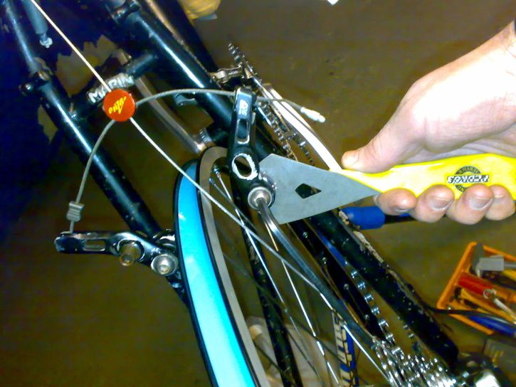

Rätt verktyg hjälper också, farfars gamla träklubba har numera monterat många styrlager och hittills inte gått bet.
9.JPG ht=487

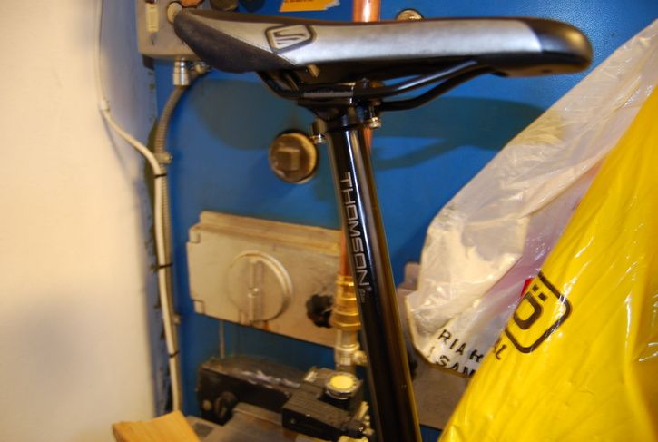

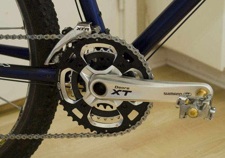

Standard är fint! Det enda som inte gick att lyfta över direkt (förutom skivbromsen bak) var framväxeln och sadelstolpen. Framväxeln var tvungen att vara ”top swing” för att få plats och sadelstolpen hade udda dimension och det var svårt att mäta exakt i det måttligt runda kolröret så jag mailade scott och frågade om dimension. De svarade snabbt, tvärsäkert och fel men till slut så fick jag tag på en fin beggad thomson för några hundra med tiondesmillimetrarna på rätt sida, tack happy!
11.JPG ht=487

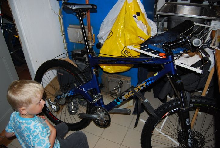

Så till slut så ser det ut som en cykel! Adam beundrar men får leva med IKEA-cykeln ett tag till, och gömd i klädkammaren står en islabike och väntar till nästa sommar, han kommer att bli så lycklig!, eller? (svar nej, den har varken dö-skallar eller framdämpare...)

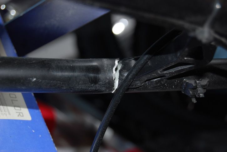

> vinna nåt dock.
> gummi i dagar…
> Och att cykla på?, tja sådär helt ärligt.
> Förmodligen så har gaffeln för långt slag,
> förutom att den är tung och inte särskilt
> ”plush”. Klumpig… men det konstigaste är
> kanske däcken. Jag har aldrig haft AM-däck och
> de är otroligt tunga och tröga jmf NN eller
> liknande, värre än jag kunde ana. Det verkar
> gälla fler än mig eftersom jag sett flera
> däckpar till salu på happy från gruppköpet.
> Tillsammans med den slanka, inte så styva och
> rätt smala-höga ramen så blir det en konstig
> upplevelse med de tunga, grova hjulen. Jag antar
> att det blir en helt ok cross country med
> smidigare gaffel och lätta däck så det ska
> testas nästa sommar, vintern får ägnas åt att
> jaga lämplig gaffel på nätet.
> Inte perfekt alltså men unik och min! Hela bygget
> har kostat under 4000:- och varit kul! Hoppas vi
> ses på en happyride snart./J :)

Johan44, Cool byggrapport! Men vad i allsin dar har hänt i ditt badrum på bild 2??? Ser ut som något ur "När lammen tystnar"..... ;-)

Dendär Kilauean är ju superläcker !
Jag skäms lite lätt när jag tittar på bilderna. Min Kilauea går som åretruntpendlare. Har dessutom bytt bort gaffeln mot en ganska sunkig ram och förövrigt har jag ytterst få orginaldelar kvar. Men jäklar, jag tycker verkligen om den ramen! :-)

Mina gamla V-bromsar ser ut att ha kommit till användning oxå, bra.
//j
