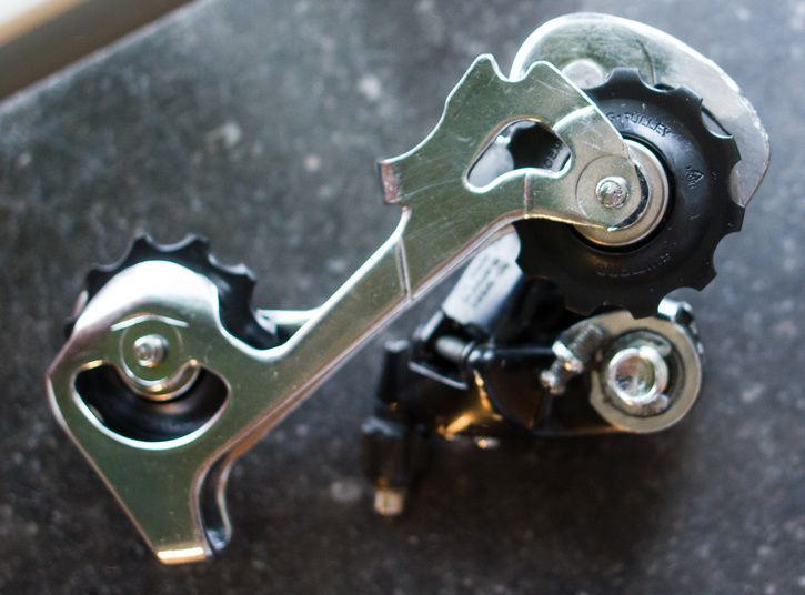

Jag har redan skrivit att du inte måste byta trissorna. Den nedre trissan slits alltid mest och det syns på bilden att den har flera hundra mil kvar.
Om du ändå vill köpa nya från Rose så säljer de kullagrade Tacx-trissor för samma pris.

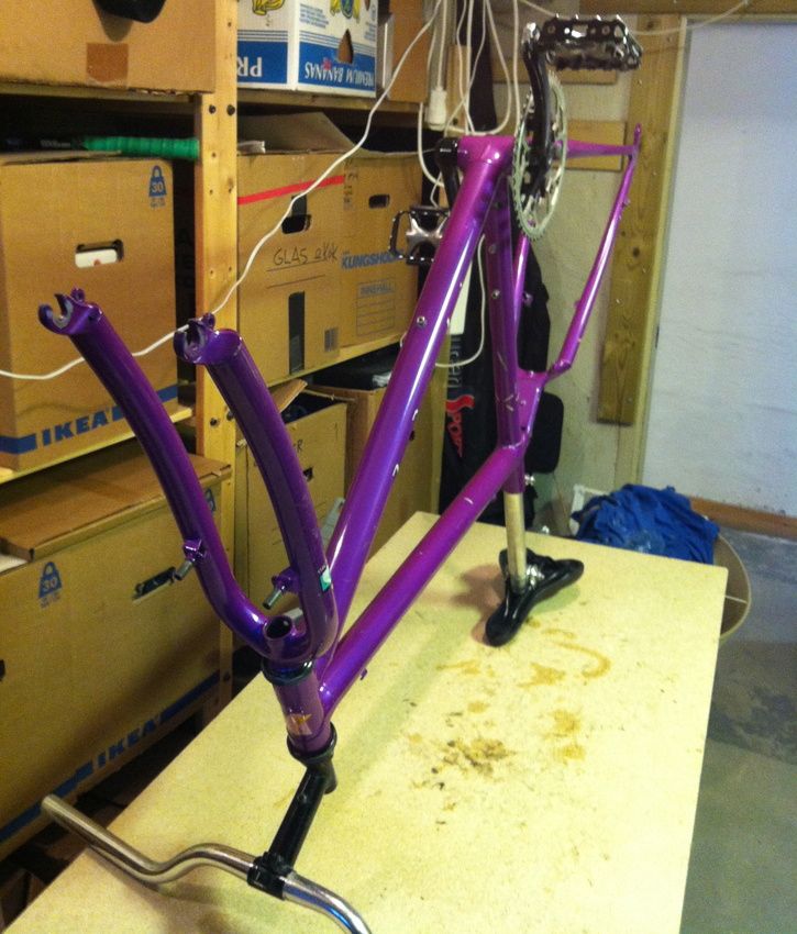

Nu har jag kommit en bit på vägen. Jag har plockat ner det mesta och rengjort, putsat och polerat ramen.

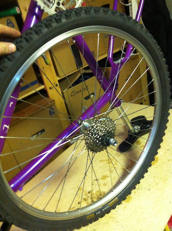

Jag har bytt bakkasett + justerat nav + putsat (däckbyte kommer)

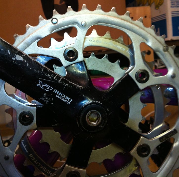

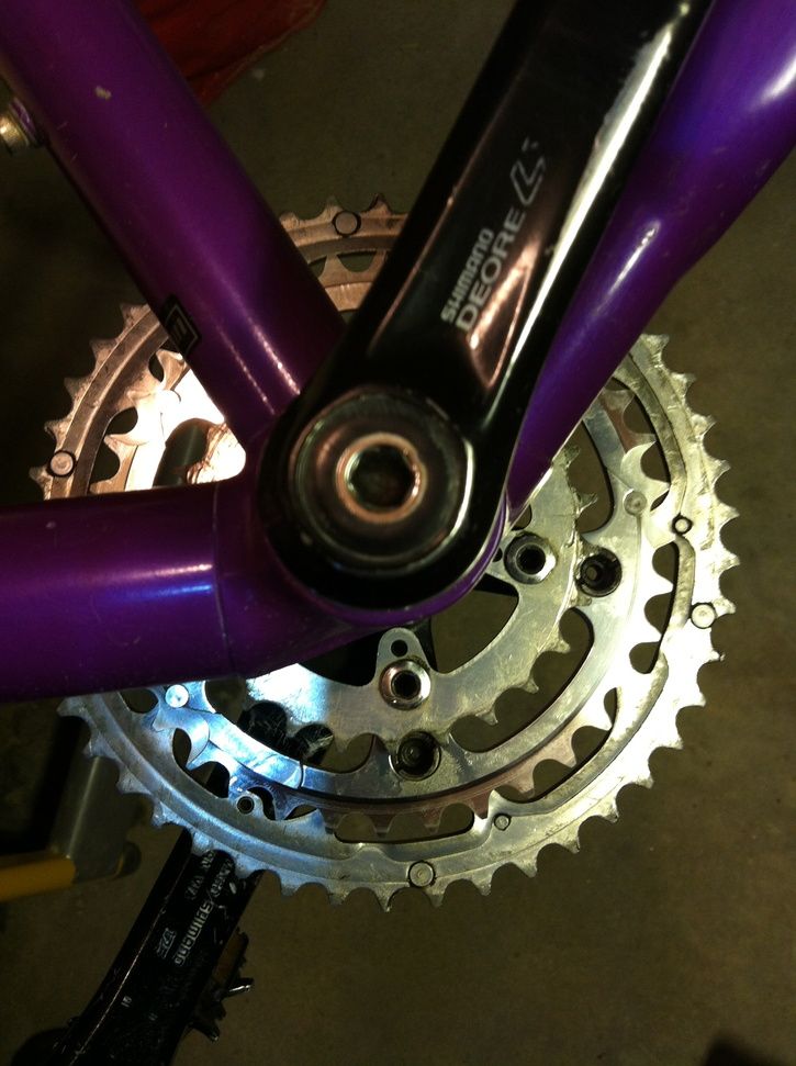

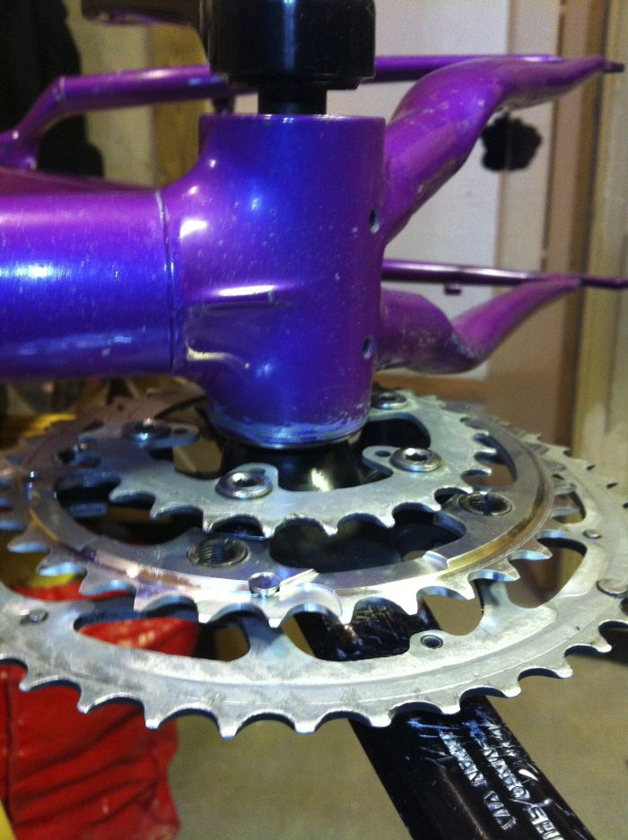

Sen köpte jag nytt mellandrev fram och har precis skruvat på det. Ska det sitta på nått speciellt sätt eller sitter de rätt som de gör nu?

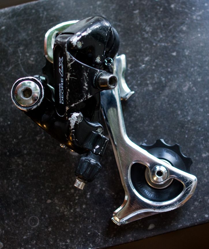

Till bakväxeln råkade jag tyvärr köpa fel trissor så de blir att återanvända de gamla.
Så det börjar ta sig :)

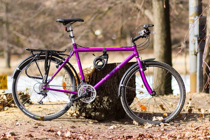

Idag va jag ute på premiärturen och jag är mycket nöjd med resultatet.
De har varit roligt och jag fick lära mig lite nya saker (tex att rikta hjul på riktigt) på vägen.

Jag gillar den också. De är lite synd att den är så sliten i lacken. Men jag har cyklat på den i princip varje dag sen jag köpte den (95-ish (ska leta upp kvittot :))) så det är väl ok egentligen.

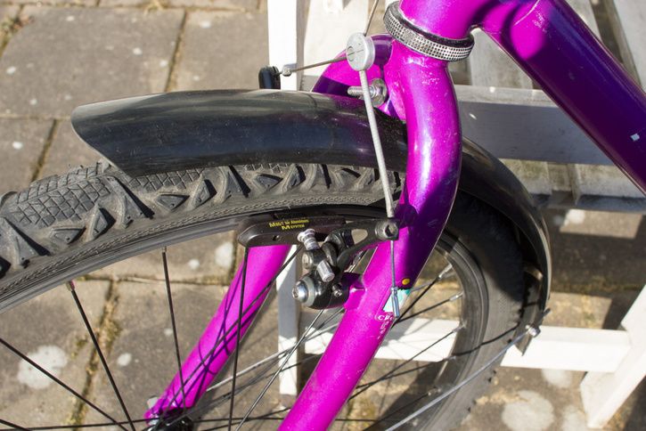

Vilket fint jobb du gjort på cykeln! Men det finns en sak till att fixa om jag inte missat någon post. Bromsarna går att göra mycket bättre om man byter till en traditionell brygga/vajer. Man tar bort den runda fördelaren och ersätter den med "bryggan" + vajer, finns på Biltema. Vajern skall ligga så nära däcket det bara går. Det är detta som gör bromsen kraftigare. Det går inte att göra med shimanos prylar som gjordes så där för att de var snabba att montera. Det är även stor skillnad på bromsklossar. Köp dyra! Och montera med en liten vinkel så att bromsen nyper runt fälgen!

@krillan Jag får byta den nästa gång det är dags för nya klossar för just nu funkar dom fint :) De är en himla tålamodssport att få cantis rättjusterade :)
Jag gissar att det är en sånhär du menar

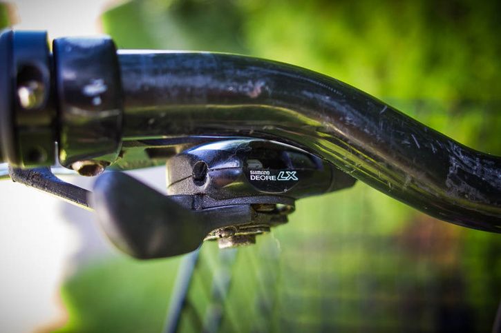

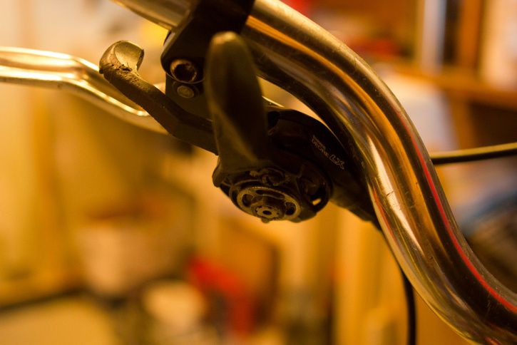

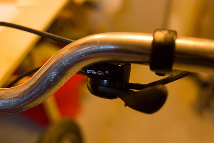

Framväxelreglaget funkar men är trasigt

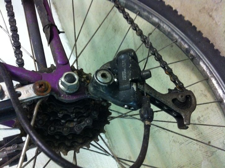

Bakväxelreglaget är lite glappigt, man måste spreja det med 556 lite då och då men funkar ok ändå

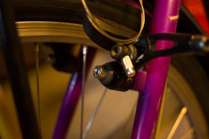

Bromsarna funkar men börjar bli slitna. Både där man skruvar fast klossarna och fjädermekanismen som sitter i ramen.

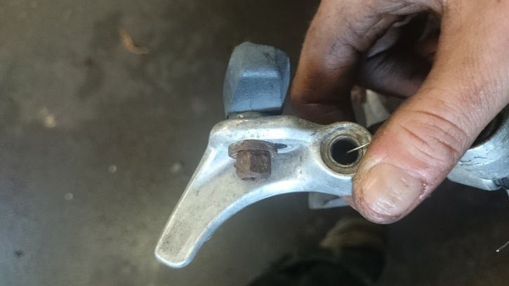

Saknar 2 skruvar här. De bästa jag hittade hos järnaffären va dessa. De funkar men ser lite konstigt ut. Ingen biggie bara lite retligt :)

Vevlagret är de enda jag aldrig har vågat öppna. Det låter och känns bra men nånstans i bakhuvudet ligger att jag nog borde öppna, rengöra och fetta in igen... Nångång... Är de svårt?

Vevlagret ser ut att vara av kassetstuk, möjligt att den går att öppna med snurrar den bra finnsingen anledning, de kan hålla riktigt, riktigt länge!

Om du orkar ta dig till Hisingen, nära Backaplan, kan du få ett par skruvar av mig.
Skickar nummer i pm.

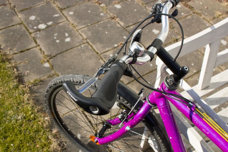

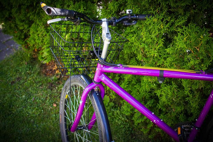

Hola! Nu var det dags för ännu en uppdatering av min lila :)
Denna gången började det med att jag ville ha en korg fram och dessutom få styret högre och närmre mig. Lätt som en plätt tänkte jag och satte igång med att riva ner allt.
Styrstammen bytte jag till Biltemas justerbara. Jag sökte lite här och den fick blandade recensioner men jag börjar med den för att testa in vinkeln så ser vi efter det.
Med styrstammen försvann min cable stop för frambromsen (den som håller i vajerhöljet). Här börjar problemen. Det finns inte plats för cable stoppen på gängorna på gaffeln. Varken med eller utan korgen.
Vad jag vet finns det inget annat sätt för canti-bromsar? Isåfall tänker jag att jag borde byta till V-bromsar istället och då passar de inte till mina reglage. Men det kanske ändå är dags att byta LX-reglagen. Plasten runt är snart borta på båda helt och de glappar och joxar lite. Dock funkar de faktist fortfarande mer än good enough.
Så frågan är. Vilka delar ska jag byta? Och till vad?
Ska jag köpa billiga grip shifts (Shimano TX31) + bromshandtag + v-bromsar eller är det rent av så att nån av er har ett kit ni vill sälja? Någon som har förslag? Eller finns det andra knep?
Sen en fråga till. Biltemas korg sätter man fast i hjulet. Ska det sitta på utsidan eller insidan av gaffeln? Det känns inte helt 100 tycker jag. Vad tycker ni?
Har ni andra kommentarer så säg! Allt är välkommet!
Tusen tack för all hjälp och pepp!
