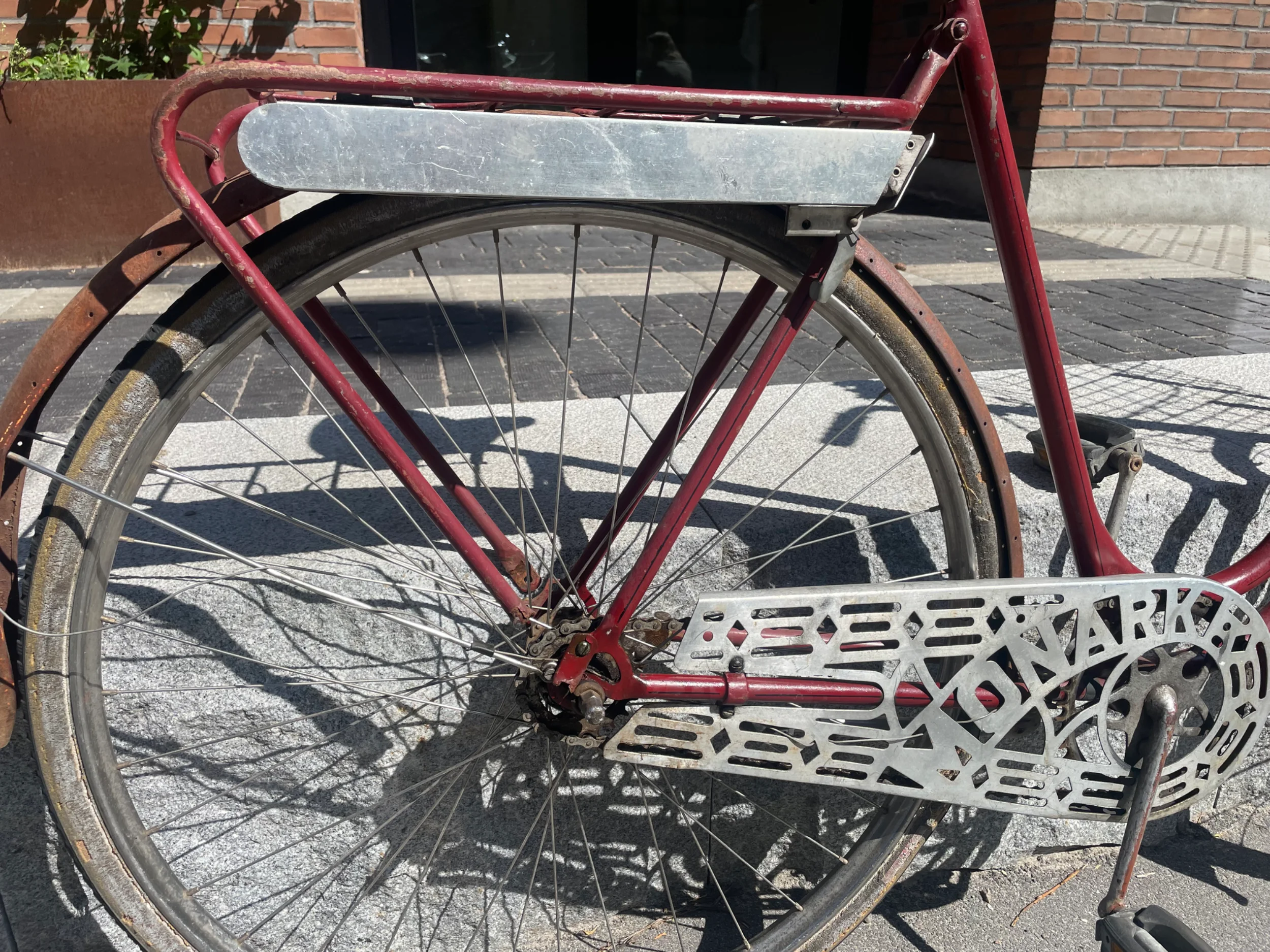

"Lätt" misshandlad av en i övrigt skötsam familjemedlem.
Pakethållaren lossrostad, är väl ingen ide att laga/svetsa?
(Observera det 2 år gamla bakdäcket. Snacka om nattskifte. Måste hitta nytt.)
Gammal Monark :(
Det därgår absolut att laga. Det behövs ett lagomt grovt rör som kläms ihop i ena änden och svetsas ihop med resten i den andra. Skär bort allt som är rostangripet först. Vem som helst som har baskunskap i svetsning fixar det.
Gammal Monark :(
Om du känner någon som kan svetsa och har utrustningen så går det snabbt att laga pakethållaren. Antagligen har staget rostat sönder för att det kommit in vatten i det och det har inte funnits någon fungerande dränering.
