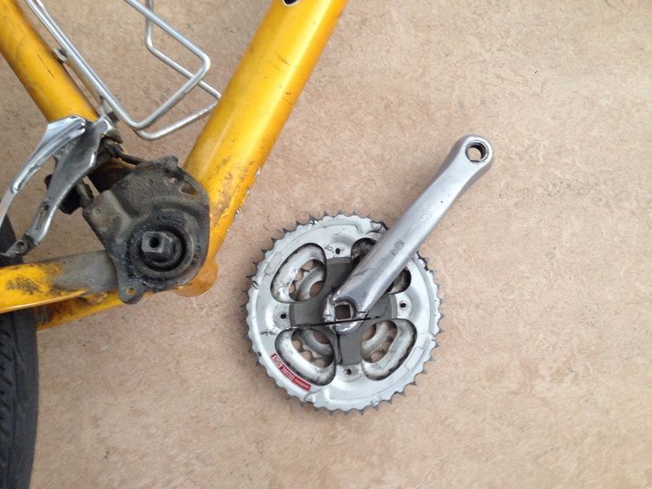

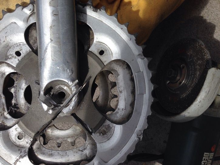

Gängor i vevparti paj
GöranI skrev:
> GurraG skrev:
> > Eftersom varken vevlager eller vevparti ska
> > återanvändas gäller det "bara" att skydda
> allt
> > annat från gnistregn och annat. Kör så det
> > osar.
> > I förra/förr-förra/ veckan tog jag bort ett
> > skadat vevparti med vinkelslipen+huggmejseln
> utan
> > större problem.
> > Slipade så långt in jag tordes/kunde och
> > spräckte resterna med huggmejsel och
> > storhammaren.
> Jasså var slipa du? Så som Hasse föreslår
> mellan axel och vev? Om inte tror du det kommer
> funka?
Skillnaden här är bara att GurraG inte ville skada vevlagret.
