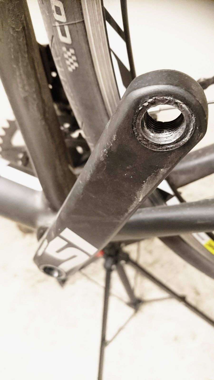

Skulle sätta fast pedalerna i mina vevarmar Cannondale Si och har gängpaj på i den ena vevarmen.....vad göra?
Beroende vilken sida vi pratar om (Hö resp VÄ gängade) så kan du säkert rensa gängorna.

Kanske går att fixa med gängtapp. Annars går det att borra upp och sätta i en insatsgänga. En bra LBS löser det lätt.
Gängpaj vevarm Cannondale Si
Vänster arm...

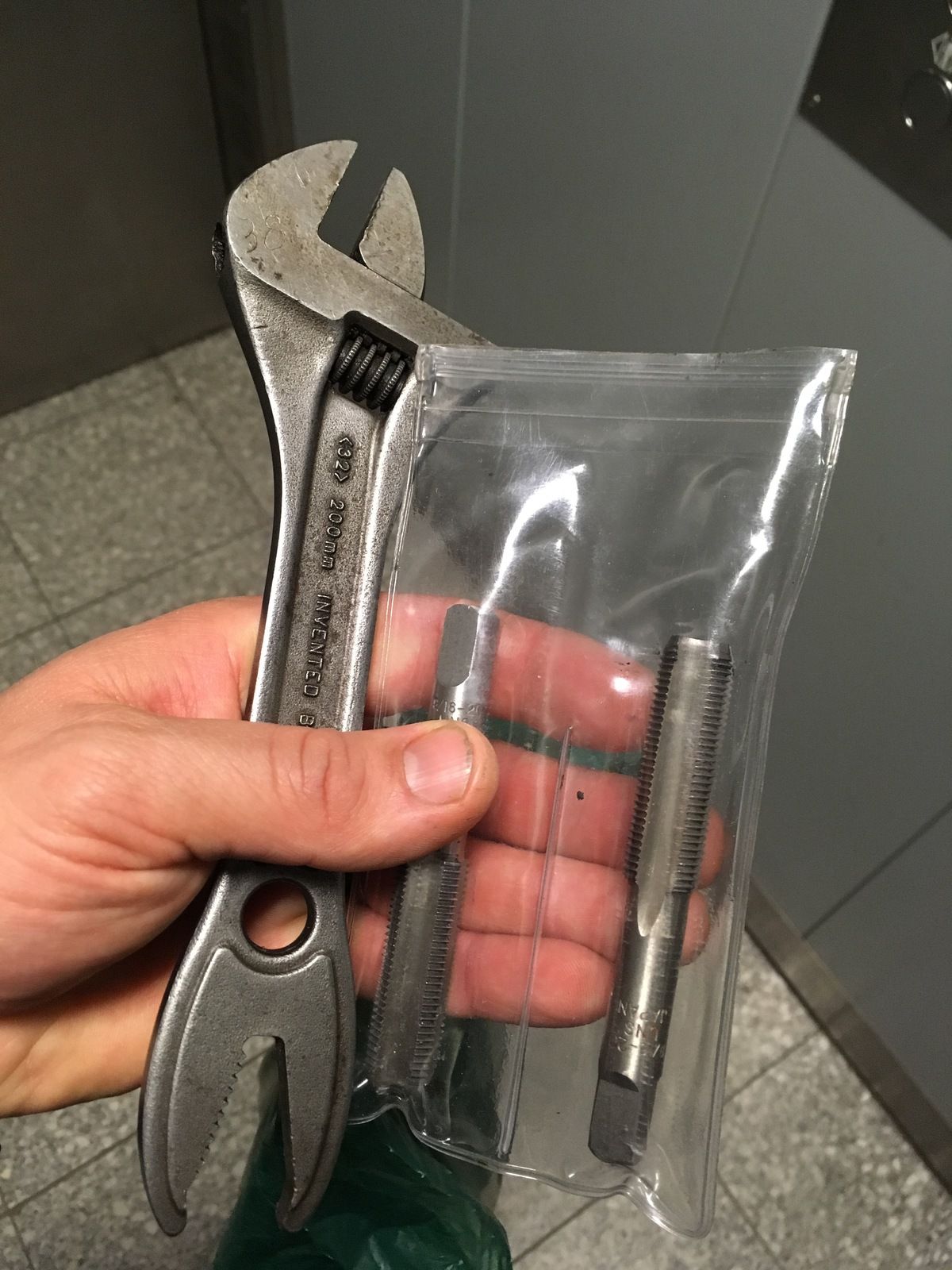

Kan kolla om jag har gängsnitt i rätt storlek på jobbet. Osäker på stigningen. Man får helt enkelt gänga om den från fel håll :) Återkommer.
(Finns i Sjöstaden / Haninge om jag kan hitta rätt pryl)

Kan någon berätta hur detta går till? Har en fin vevarm som skulle behöva fixas till på samma sätt, fast i Skåne.... vad kostar såna gängtappar?
Köper du via cykelbutik så kostar det upp till 990kr
Jag hitta för 250kr för den knepiga och typ 160kr för den "rätt" gängade sidan.
Dom på bilden är lånade.
