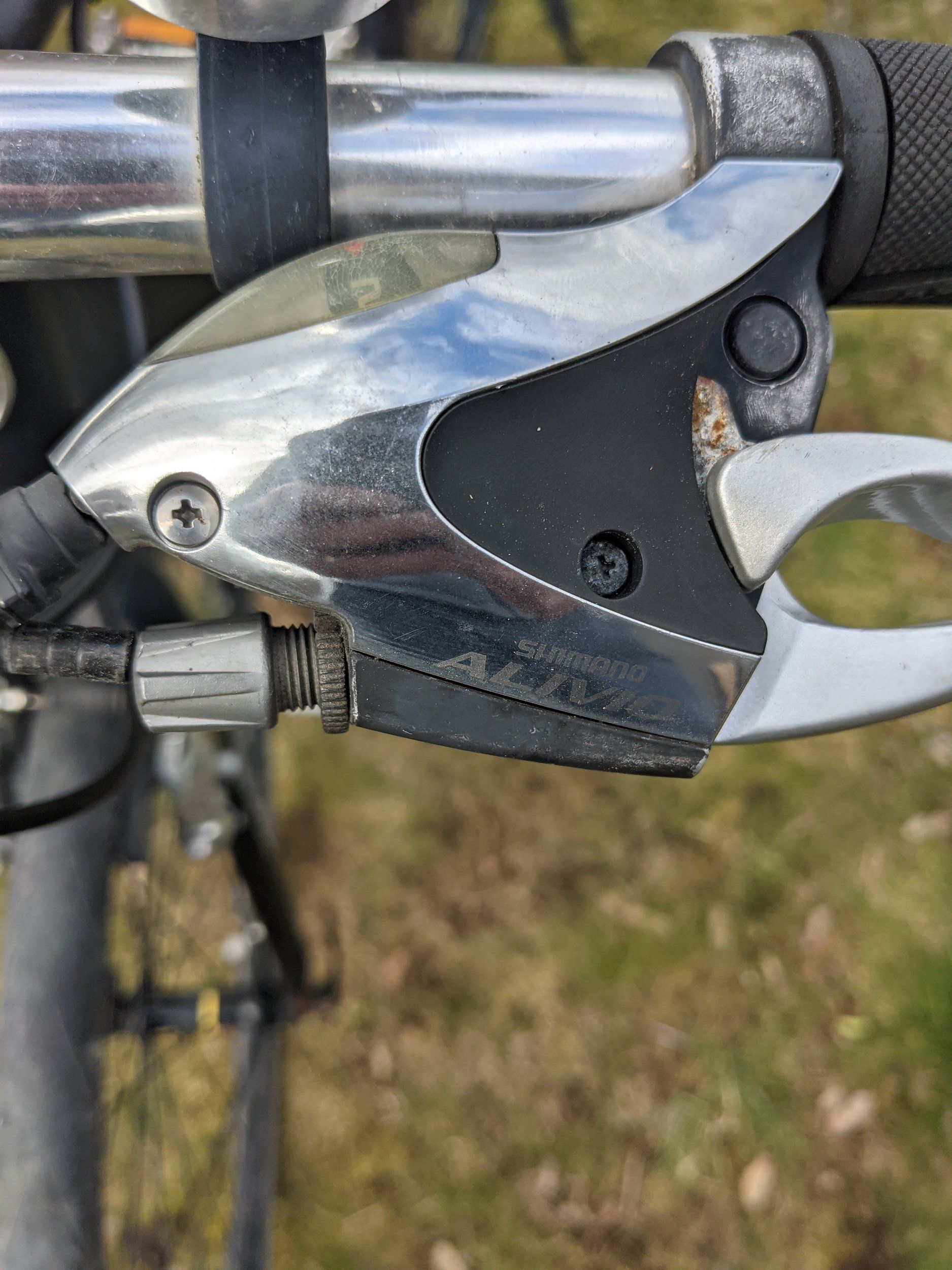

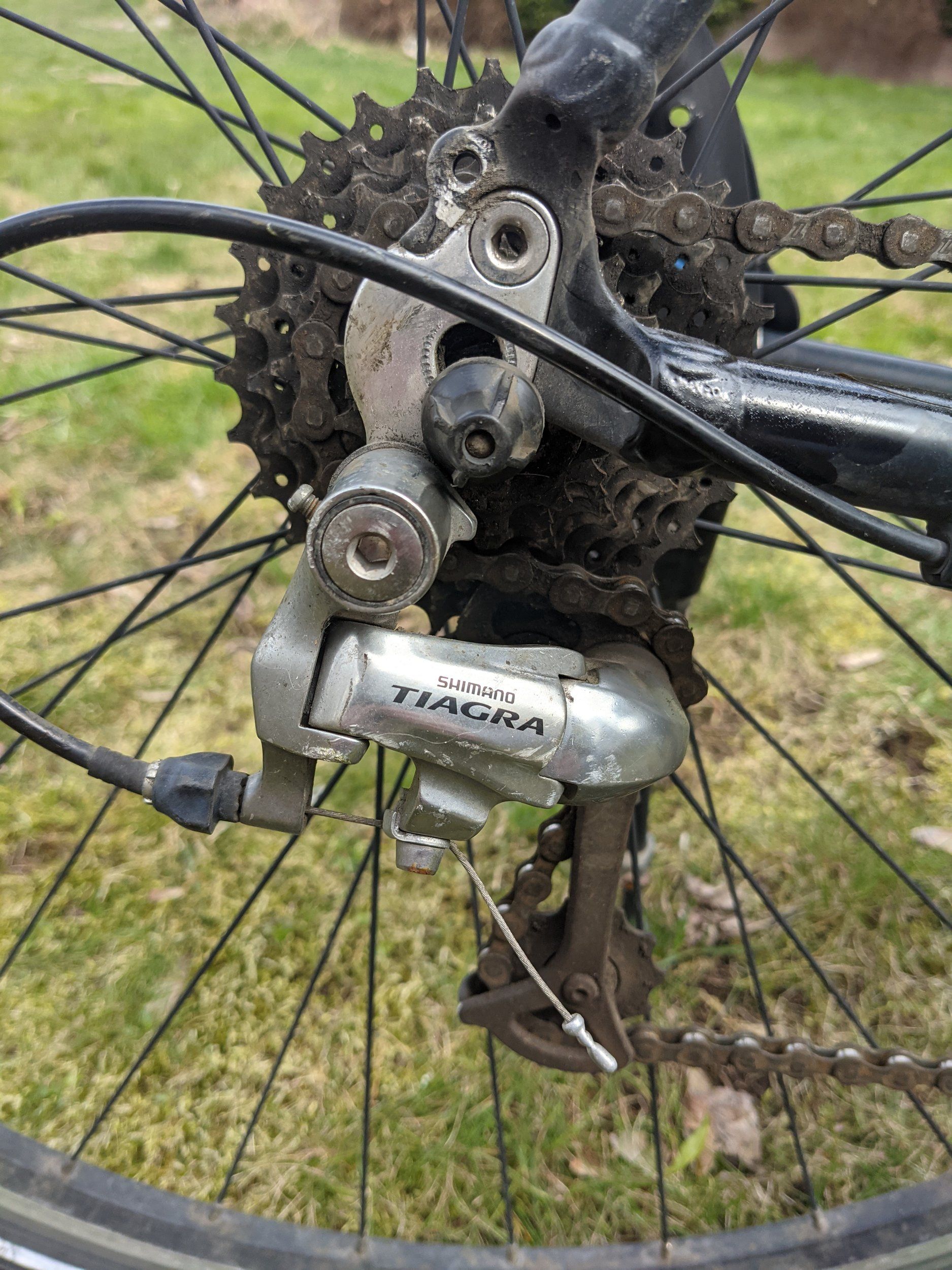

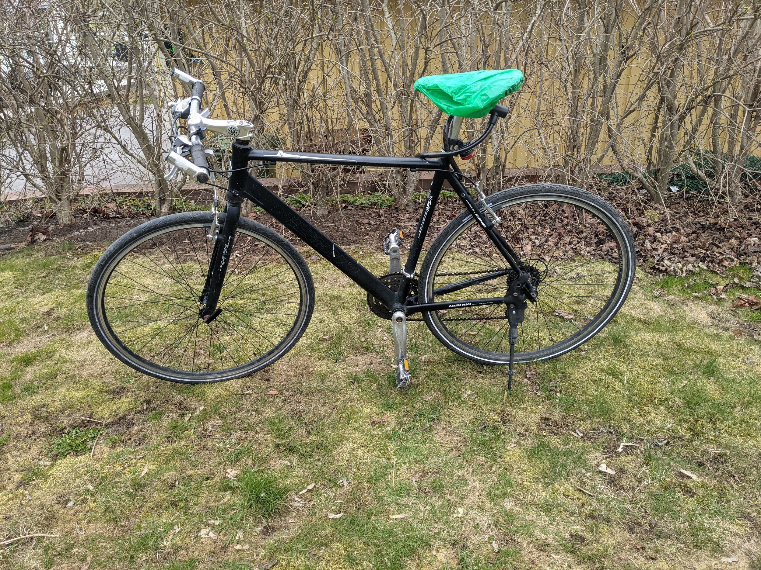

Efter lite mer fundering så skulle det vara kul att försöka konvertera min hybrid till något med singelklinga och byta ut bromsarna då jag tror de rostat ihjäl pga dålig omvårdnad. Vad jag kan se kostade de ju i princip ingenting så byter de hellre än att stökar med de gamla.
Jag vet vad ni tänker, vilket meningslöst projekt men jag behöver något projekt då tristessen börjar tära på mig. Inser efter trådstarten att jag mer söker en aktivitet till en början.
Blir jag lite fattigare och aldrig får ihop den så har jag i alla fall sysselsatt mig lite med något mer än hur de vanliga dagarna tenderar att se ut i tider som dessa. Men cykeln är ju ingen dyrgrip och jag kan väl i dagsläget typ byta däck och slang så det kanske är oöverkomligt? Är själv typen vetgirig proffsgooglare, men vet inte om det räcker för ändamålet.

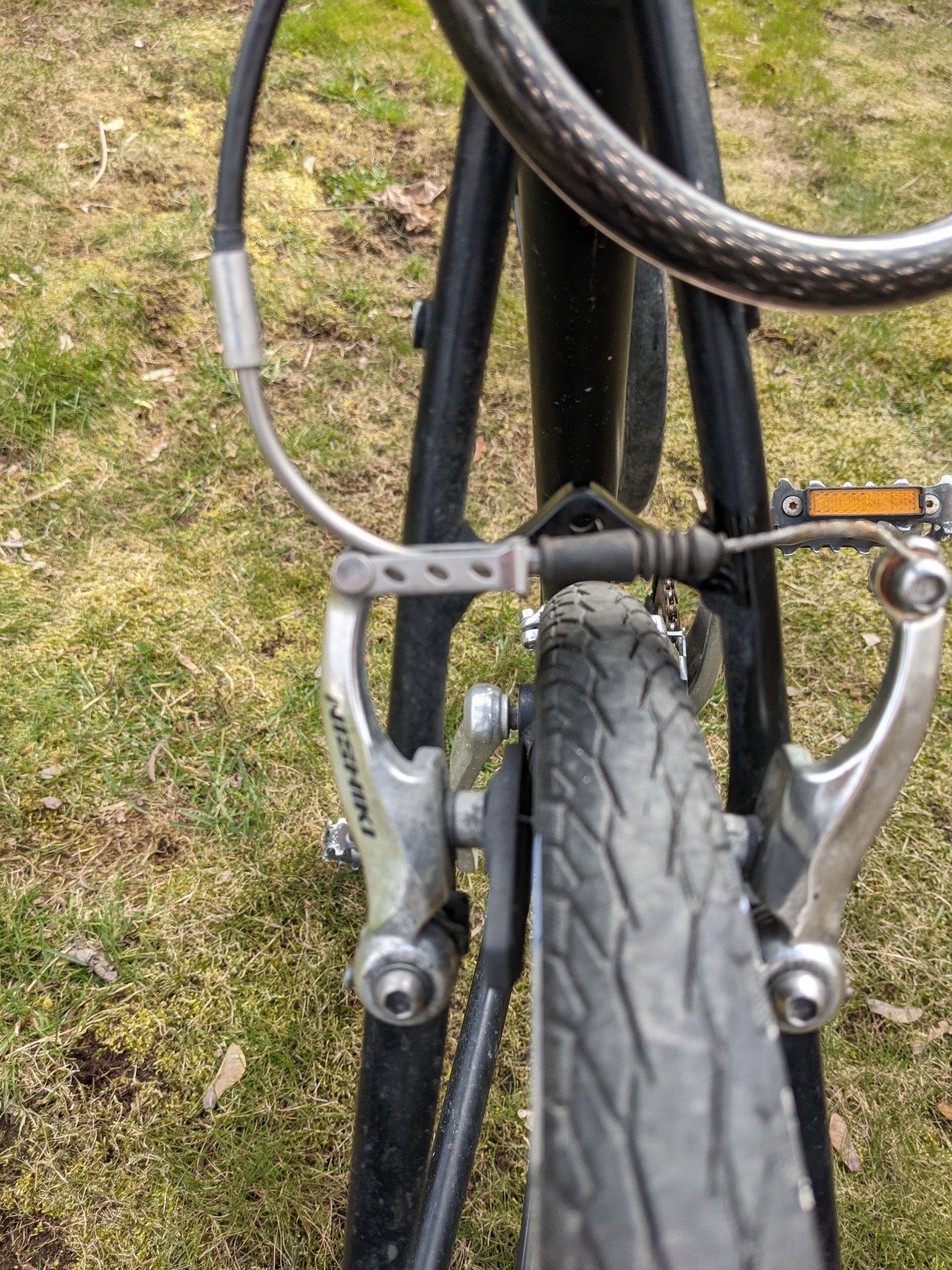

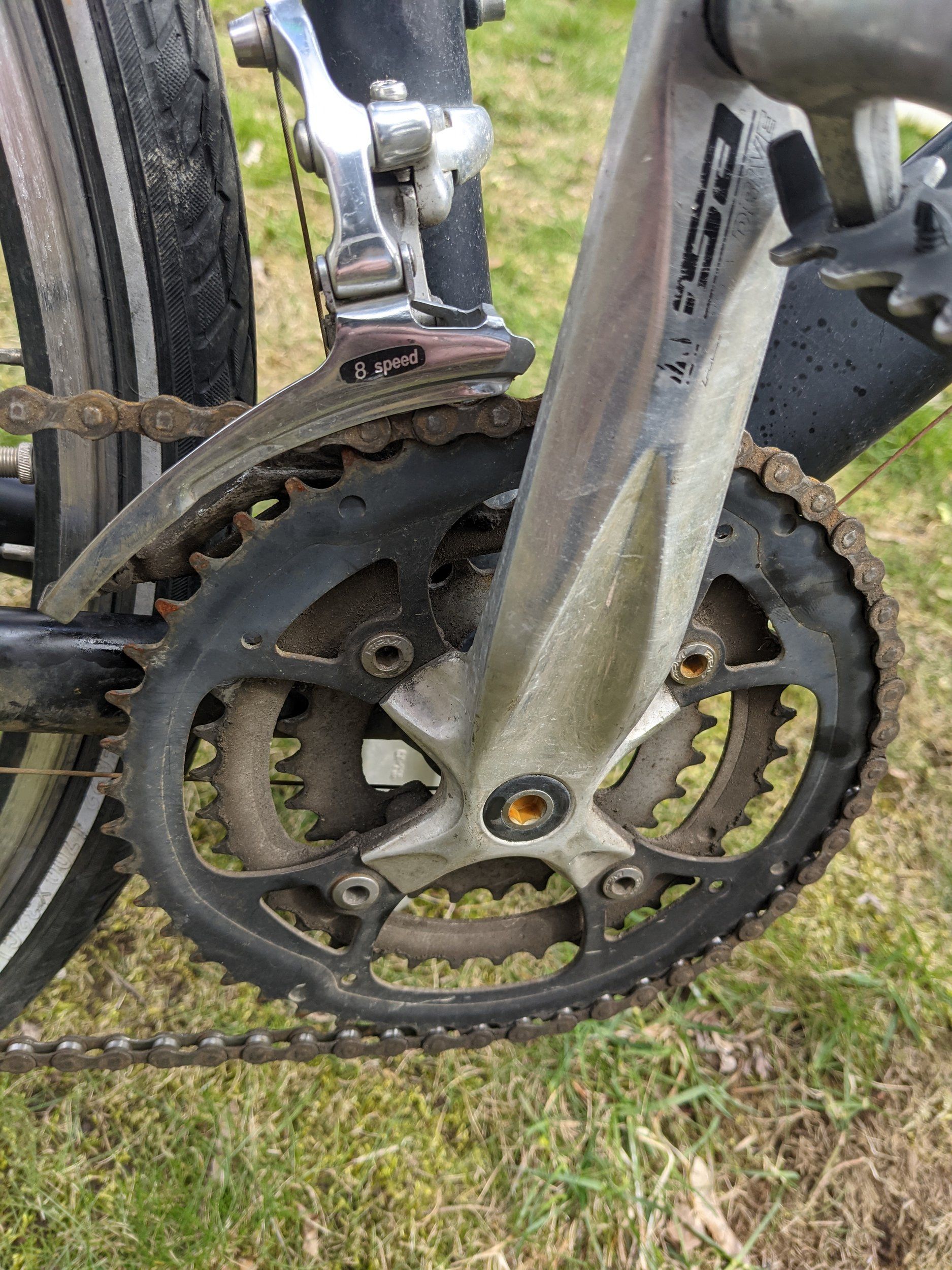

Men om någon skulle tänka budgetuppgradering, till 1*10 eller 1*11, vad behöver jag då få fatt på? Eller finns det något annat kul jag skulle kunna göra med den som jag inte tänkt på? Det märks väl att syftet med projektet inte är glasklart mer än att jag behöver ett projekt och kanske lära mig något på vägen.
Det mesta, utom ramen, är genomrostigt, mögigt och i allmänt dåligt skick så får väl börja med att tvätta av grejerna. Hål i sadeln, så den tar in vatten som en svamp så där är ju en uppenbart nödvändig förbättring vilket också förklarar den stilenliga återvinningspåsen som täcker den. Cykeln har stått en del ute genom åren och är knappt använd de senaste 2 vilket syns på kedja och det mesta i övrigt med. Köpt 2008 med min första lön på första jobbet efter studier, så den har lite sentimentalt värde men blir den inte använd så tror jag inte på att hamstra grejer. Så man kan se det här som att ge den en anledning att bli använd igen.
Bifogar några bilder för shits and giggles.

Jag hade en Nishiki Comp i liknande skick som din, kanske lite värre eftersom jag gav upp på den och lät den stå ute oskyddad en hel vinter pga platsbrist. När jag började plocka bort saker som kunde vara användbara till andra cyklar så gick flera skruvar av. Sparade styrstam men inte mycket annat.
Går det att konvertera min Nishiki-hybrid?
Om du inte cyklar på den så skulle jag gå till biltema och köpa lite verktyg och demontera allt. Mycket går nog att få liv i igen med kärlek, scotchbrite och stålborste och det är inte vansinnigt dyrt att ersätta det som somnat in. Låt det ta en liten stund. Du kommer sedan ha en finfin pendlare med ännu mer minnen.
Jag gissar att du har nishiki-märkta tektro-bromsar. Nishiki har iallafall haft sådana tidigare. Det kan stå inpräglat om du tittar mer noggrant. V-bromsar är väldigt okomplicerade. Om de går trögt så kan du skruva loss dem, göra rent och smörja. Sedan justera vajerspänningen genom att lossa skruven på bromsarmen och trycka ihop bromsarmarna lagom mycket med spänd vajer. Vajern ser helt ojusterad ut nu.
Drivlinan ser inte nämnvärt sliten ut. Det du behöver göra är att olja kedjan.
Uppgraderingsförslag som kan förbättra känslan av cykeln är ny hel sadel och en fast styrstam. Justerbara stammar kan kännas flexiga och knaka.
En lite mer omfattande uppgradering är att byta reglagen av ez-fire typ till rapidfire. EZ-fire gör sitt jobb, men jag gillar personligen känslan bättre av rapidfire. Även så billiga reglage som Altus är bra nu för tiden. Det kräver dock även nya bromshandtag. Vilka du i så fall kan passa på att byta till 2-fingerstyp istället för 3-finger.
V-bromsar är lätt att byta och billigt att köpa. Behåll reglagen och byt bromsarmar, vajer och vajerhöljen, och såklart nya bromsklossar. Biltema funkar.
Däck gör stor skillnad för känslan. Köp beg graveldäck här på köp&sälj (https://happyride.se/annonser/panaracer-gravelking-sk-35x700.150000/)
Det ser ut som att du kan skruva loss dina framdrev och ersätta med ett lämpligt i mitten. Vad som är lämpligt beror på preferenser. Har du ett drev som du gillar idag, så kan du skaffa ett lika stort. En fulkonvertering är att byta stoppskruven till en längre på framväxeln och ta bort reglaget. Då kan framväxeln agera kedjestyrare så att kedjan inte hoppar av.
1x10-konvertering är fullt möjlig men då får du hålla bra koll på beg-marknaden, det är allmän brist på komponenter. (https://happyride.se/annonser/forradsrensning.152768/)
Vill man ha en fräschare känsla kanske ny sadel och nya grepp till styret skulle göra stor skillnad.
Pricken över i är att byta rostiga skruvar mot nya. Också billig åtgärd om man köper styckvis på byggvaruhuset.

För att konvertera till 1 klinga fram, mät BCD https://wickwerks.com/bolt-circle-diameter-bcd/ och leta reda på en sk. NarrowWide (NW)-klinga, finns från många olika tillverkare som passar. Sen kan du koppla ur och slänga framväxeln.
Hur många tänder den nya klingan (och en ny kassett) ska ha beror på användningsområde, tycke och smak. Återkom här så blir det nyttig diskussion om det.

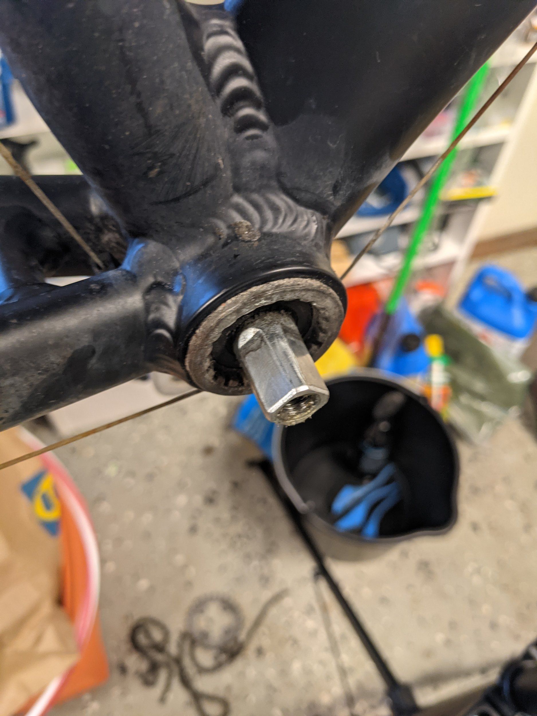

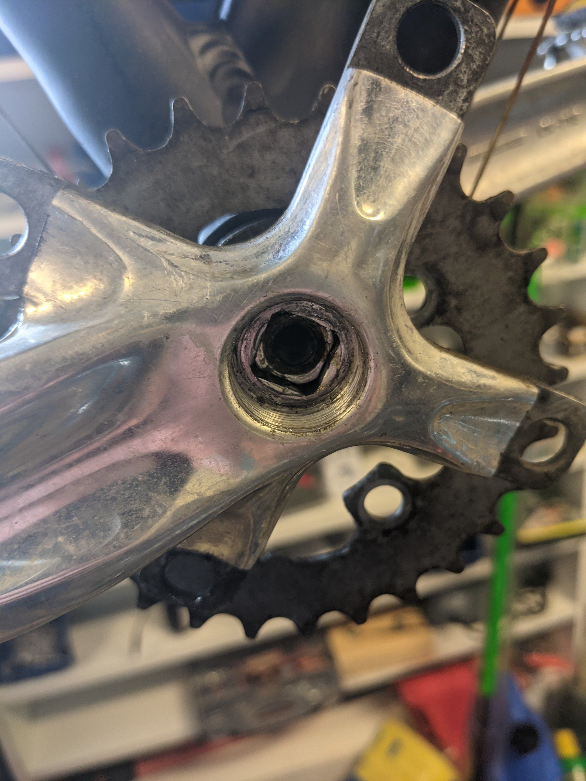

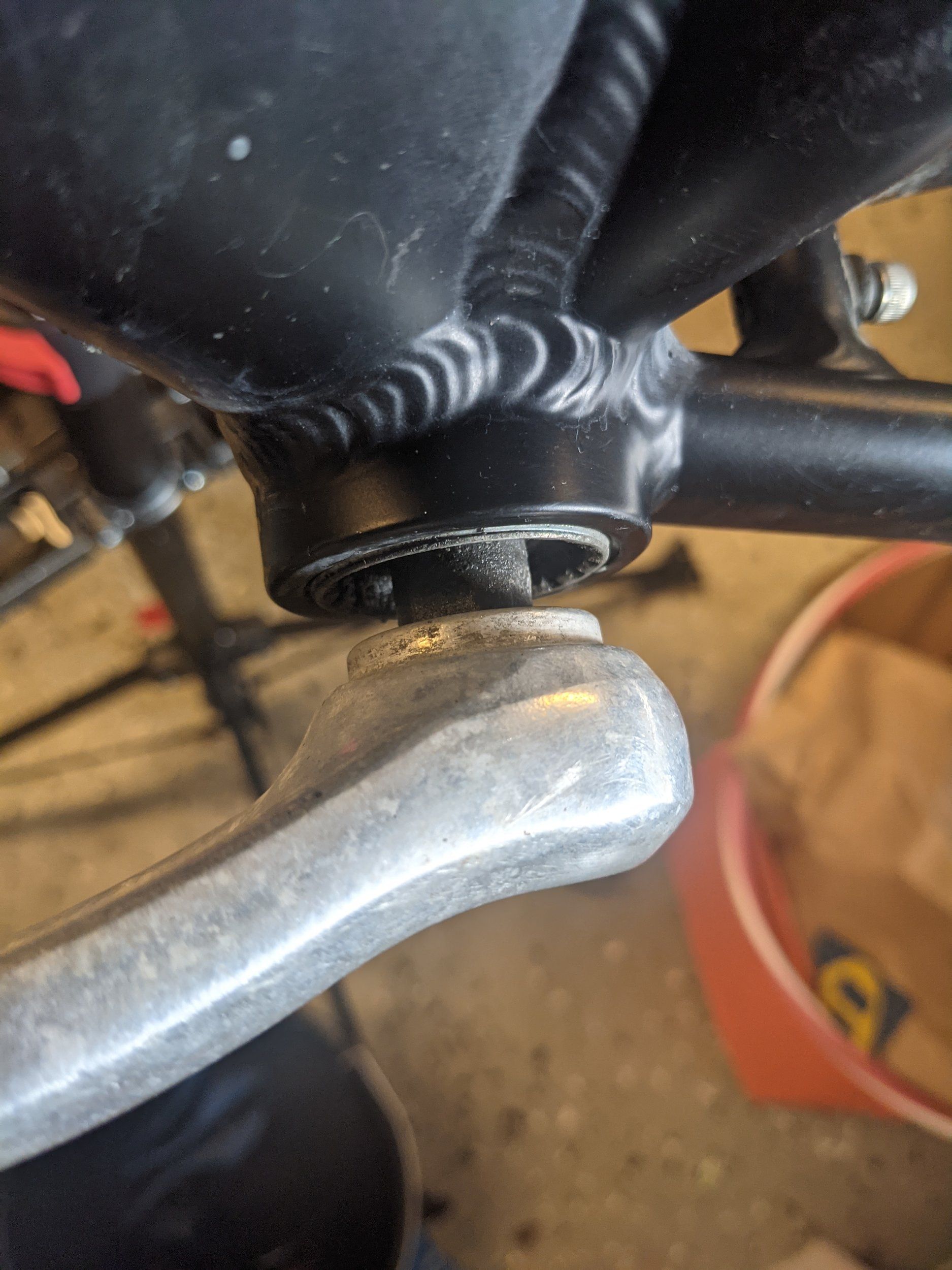

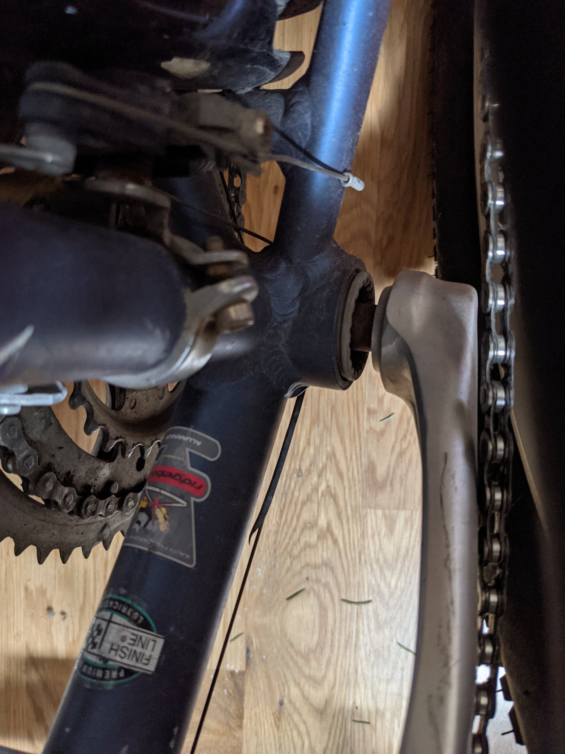

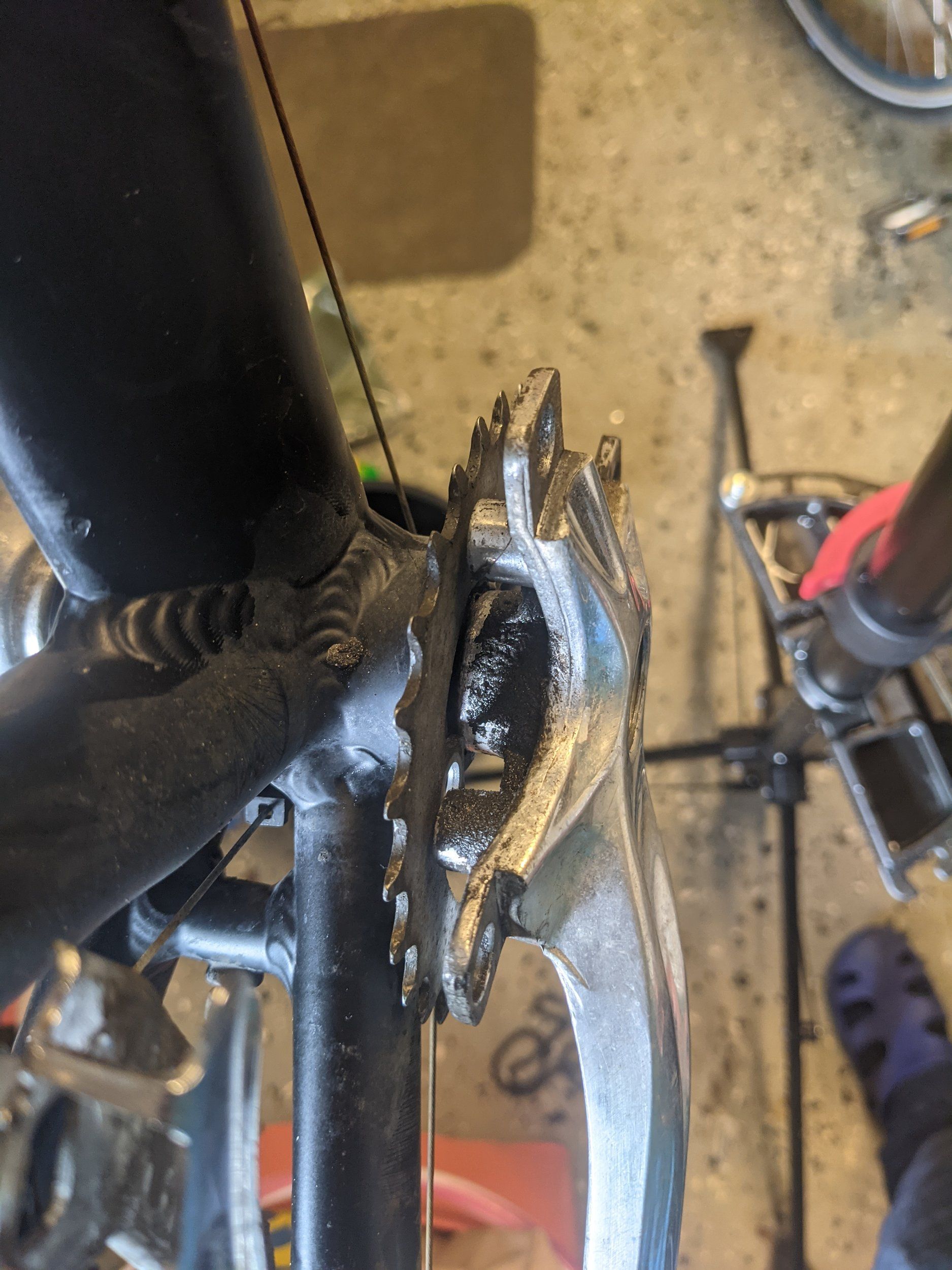

Hej,
Nu behöver jag lite assistans igen, helt otippat. Köpte en sån pedalarmsavdragare på Biltema idag och skulle just testa den. Noterade då att på högersidan, alltså inte där kransen sitter, har det ju uppstått någon typ av mellanrum, alltså innan jag använt verktyget alls. Kan jag orsakat det när jag lossade de två större dreven? Testade att skruva i avdragaren men det är ju helt stumt när man ska börja "avdraga" så att säga. Kanske skulle avvaktat med det till dess att jag skrivit det här, men gjort är gjort.
Så, hur uppkom det där mellanrummet på sidan där kedjeringen inte sitter och hur fasanen ska jag göra nu? Om det bara är kraft och våld som gäller så är jag multikompetent, men jag misstänker att det här kräver lite finess också som jag saknar.
Något positivt är att jag köpte Julas billiga ställ så jag kan ha lite höjd på grejerna. Var nära ett ryggskott i helgen när jag stod kutryggad och härjade. Det samt att det är riktigt roligt oavsett hur det går framöver!
Så den har alltid suttit sådär? Hur kan jag inte noterat det, ser ju märkligt ut. Så den ska inte in mer alltså?
I del två av frågan, är det bara att hänga på verktyget så långt det går och sen vrida för allt vad man är värd? Mina har ju suttit i 13 år så lite motstånd får man väl förvänta sig.
ja, typ. Skruva in den stora delen i gängan (se till att den inre cylindern på verktyget är urskruvad till max). skruva sedan in den inre cylindern, verktyg behövs för båda samtidigt. Då ska armen glida av.
