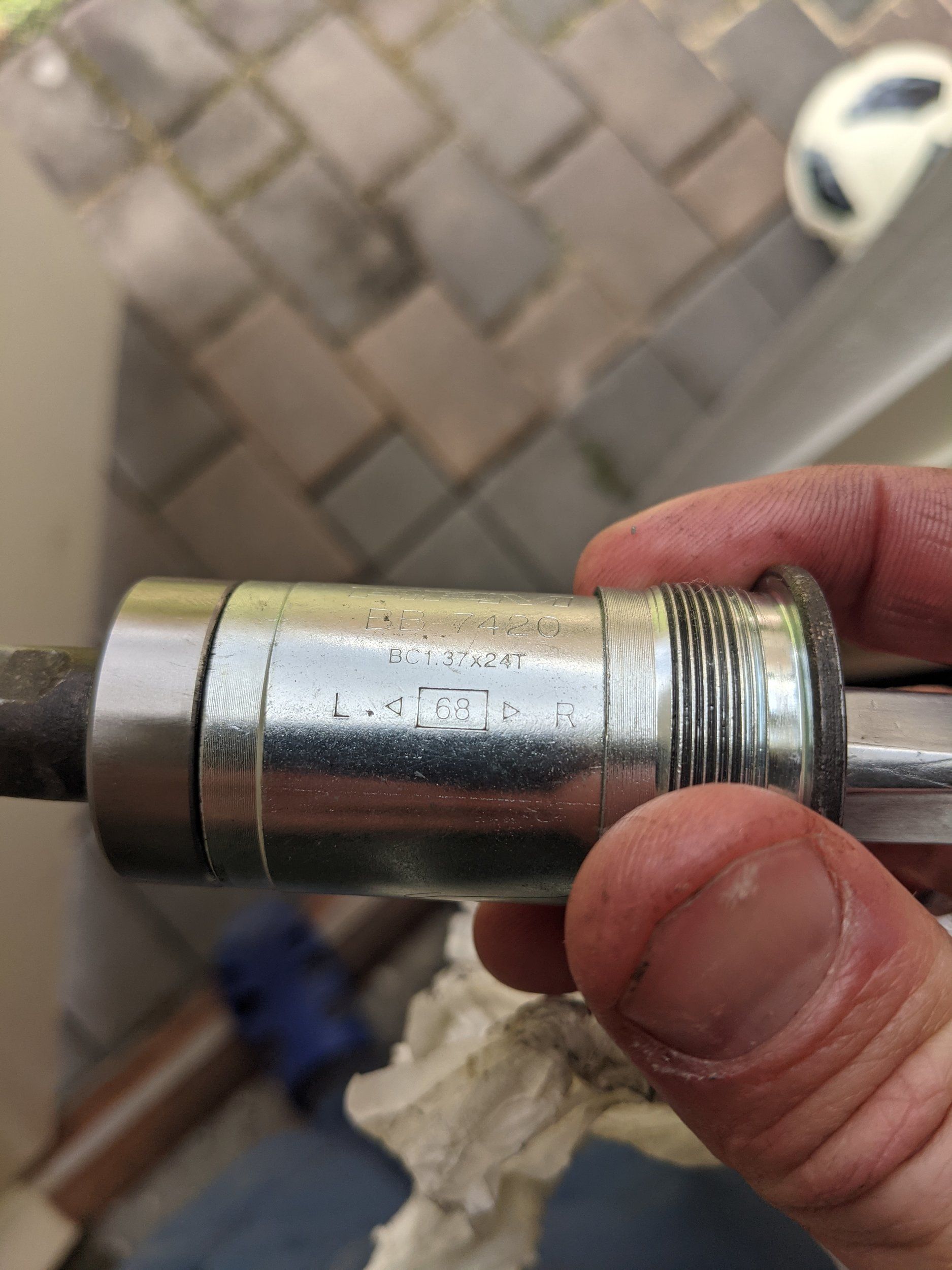

Jag drog fast vevlagerverktyget med en skruv i vevaxeln, när jag skulle dra loss ett fyrkantslager som satt hårt. Då riskerade inte verktyget att glida snett när jag brukade våld på det.

Testade på kul, för det är en del motstånd när man snurrar på det. På drevets sida är det fan omöjligt att få den att rubba sig alls, på andra sidan var det inga problem.

Vevlagret är nog motgängat på andra sidan.

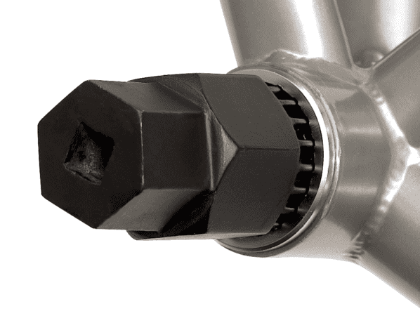

Med skruven så om du har ett sådant här verktyg
1
Så drar du en skruv och en bricka igenom verktyget och fäster det i axeln. Då kan du fritt dra till din hjärtans lust med en fast nyckel utan att riskera att verktyget hoppar löst

Jo det är vevlagren som diskuteras. Hade googlat så pass att jag varit uppmärksam på riktningen. Tror och lösningen med skruv eller gängstång kan vara en lösning. Blir att testa!
Går det att konvertera min Nishiki-hybrid?
Skruv-idén var ju fullkomligt genialisk, utan den hade det aldrig gått. Men nu åkte det ut, och jag har ju inget att jämföra med men det rör sig inte bra i mitt tycke. Väntar ändå på andra delar innan jag kommer någonvart och det här är ju lärorikt så vad kan jag ersätta det här med om jag ska ha ett nytt? Och är det som står som 68mm det som benämns BSA på t.ex. Bikester?

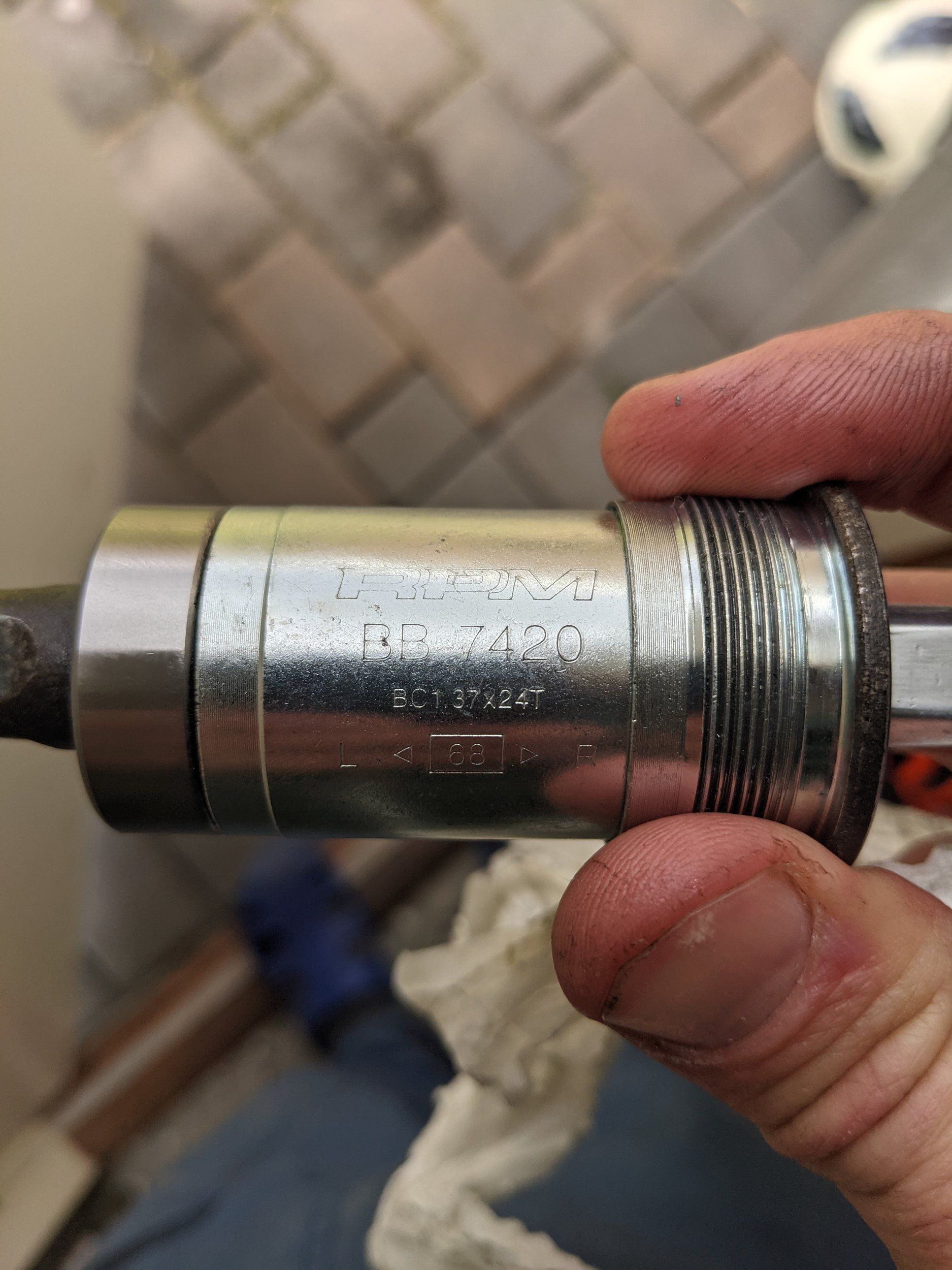

Ja, ett typiskt BSA 68mm
BSA står för Birmingham Small Arms, bara det gör det ju roligt! Om du ska byta vevparti (jag vet inte om du sa att du skulle det?) så kan du ju fundera på om du vill ha något med genomgående axel nu. Men fyrkantsaxel funkar bra det med.

Ja, det är bara att mäta axellängden från ytterkant till ytterkant. Det brukar vara 110-123 mm ungefär. Kolla också på vilken axellängd ditt tilltänkta vevparti rekommenderar.

Mitt skjutmått säger 110,5mm axel till axel. Var ju ett udda mått, så man börjar undra om det visar 5mm fel.

Så gå på ett som är 110mm alltså? Det är det närmaste jag lyckas hitta någonstans.
Edit: Fanns just detta https://www.amazon.se/Shimano-BB-UN55-Bottenfäste-Silver-68-115/dp/B008YUQ1OC/ref=asc_df_B008YUQ1OC/?tag=shpngadsglede-21&linkCode=df0&hvadid=476496832759&hvpos=&hvnetw=g&hvrand=3543963603834840843&hvpone=&hvptwo=&hvqmt=&hvdev=c&hvdvcmdl=&hvlocint=&hvlocphy=1012296&hvtargid=pla-445550297652&psc=1
EDIT2: Nu tänkte jag för snabbt igen med länken ovan, den blir ju 4,5mm för bred. Det diffar alltså, som du skrev 0,25mm per sida då. det är ju fan inte mycket det. Då borde väl 110 gå?

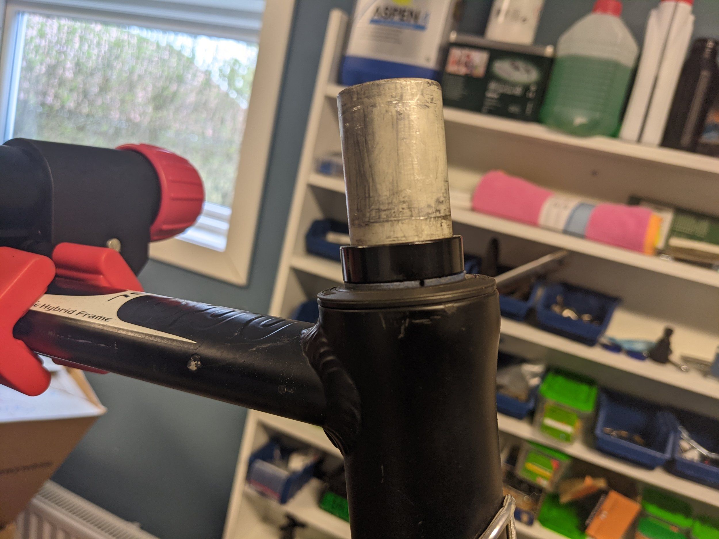

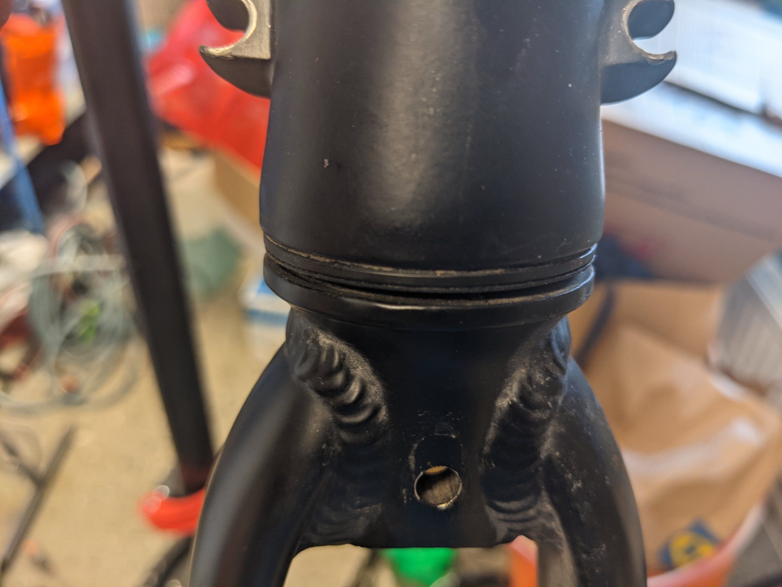

Rörande styrstammen och kanske styrlager. När jag lossade toppskruven så trodde jag allt skulle braka igenom och falla nedåt, men så är alltså inte fallet på min cykel. Om det borde göra det låter jag vara osagt men det sitter kvar.
Det som är lite bekymmersamt är att det låter inge vidare när man vrider på gaffeln. Det kärvar och låter typ som det är skit därinne, försökte bifoga en filmsnutt men gick inte så får nöja oss med bilder. Så några frågor:
Borde allt "fallit" nedåt när jag lossade toppskruven?
Vad är det troligtvis som låter och kärvar och hur åtgärdar jag det? Tror inte det är något jag orsakat nu utan det är nog dess normaltillstånd sen ett tag tillbaka. Jag gissar att svaret är styrlagren så då är frågan hur jag byter såna med och hur jag får loss gaffeln utan att sabba något.

Du har ett vanligt modernt styrlager. Gaffeln borde ha kommit loss när du lossade på styrstammen, toppskruven använder du bara för att sätta lagerspänningen. Prova att vicka lite så ska du se att den rör på sig.
Ta bort spacern som är kvar på gaffelröret och knacka till röret uppifrån med en gummiklubba. Då borde det rasa ur. Se till så gaffeln inte rasar rakt ner i golvet bara. När den är loss, så kan du känna på lagren.

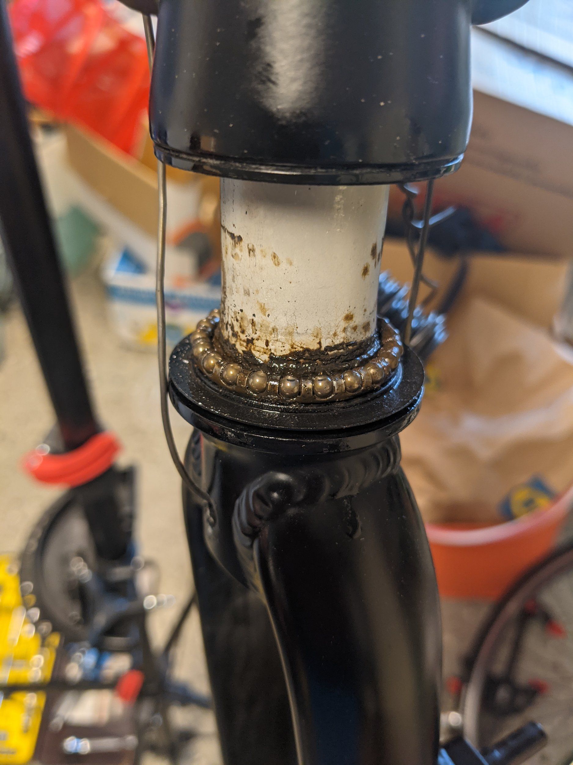

Ja det var ingen vacker syn i alla fall och jag, som supernovis, är ju inte ens klar på med vilka delar som skulle vara lösa. Undertill vart lagret och en bottenplatta som det vilar emot löst i alla fall. Upptill lager, kompressionsringen och ytterligare två delar som håller lagret på plats så att säga.
Kullagren är det inte mycket rull i. Rengjorde efter bästa förmåga men det är inte mycket funktion kvar i de där. De är alltså inte rengjorda på bilden som jag hoppas ni förstår. Däremot är de ju tunna och sladdriga, känns som en usel konstruktion som lätt kan deformeras.
Jag fattar ju inte riktigt det här men vilka delar är det som är bökiga att byta och kan man få någon ökad funktion i att byta de delar jag kommer åt nu så att säga?

Nu med lösa kulor så är det inte så jobbigt, mer än att de hamnar överallt i garaget! Men lagerbanorna är pressade i styröret och "crown race", den undre lagerbanan är nedslagen på gaffeln. Så om man ska byta till ett annat styrlager så måste de lagerbanor du har nu slås ut och nya pressas in. Det är lite knepigt.
Lösa kulor kan du köpa om de inte är runda längre.

Börja med att rengöra och fetta in. Jag har haft styrlager som sett värre ut som blev bra igen bara av lite enkel kärlek. De kan ju såklart vara trasiga, likväl, men börja ned rengöring och se efter om det hjälper.
