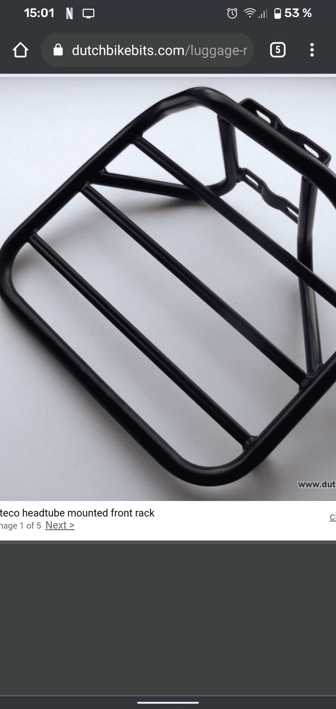

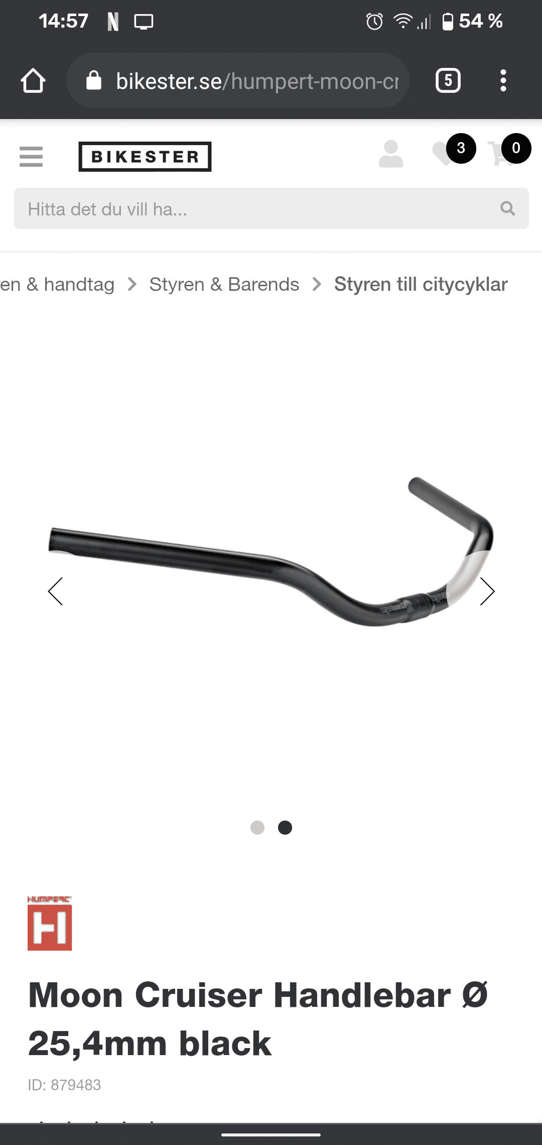

Har börjat svänga i cykeln syfte som jag skrev ovan. Skärmar känns kört om däcken ska vara bredare än 35mm så slänger nog på min pakethållare bak och kanske ett sånt här med en låda fram och skippar skärmarna.

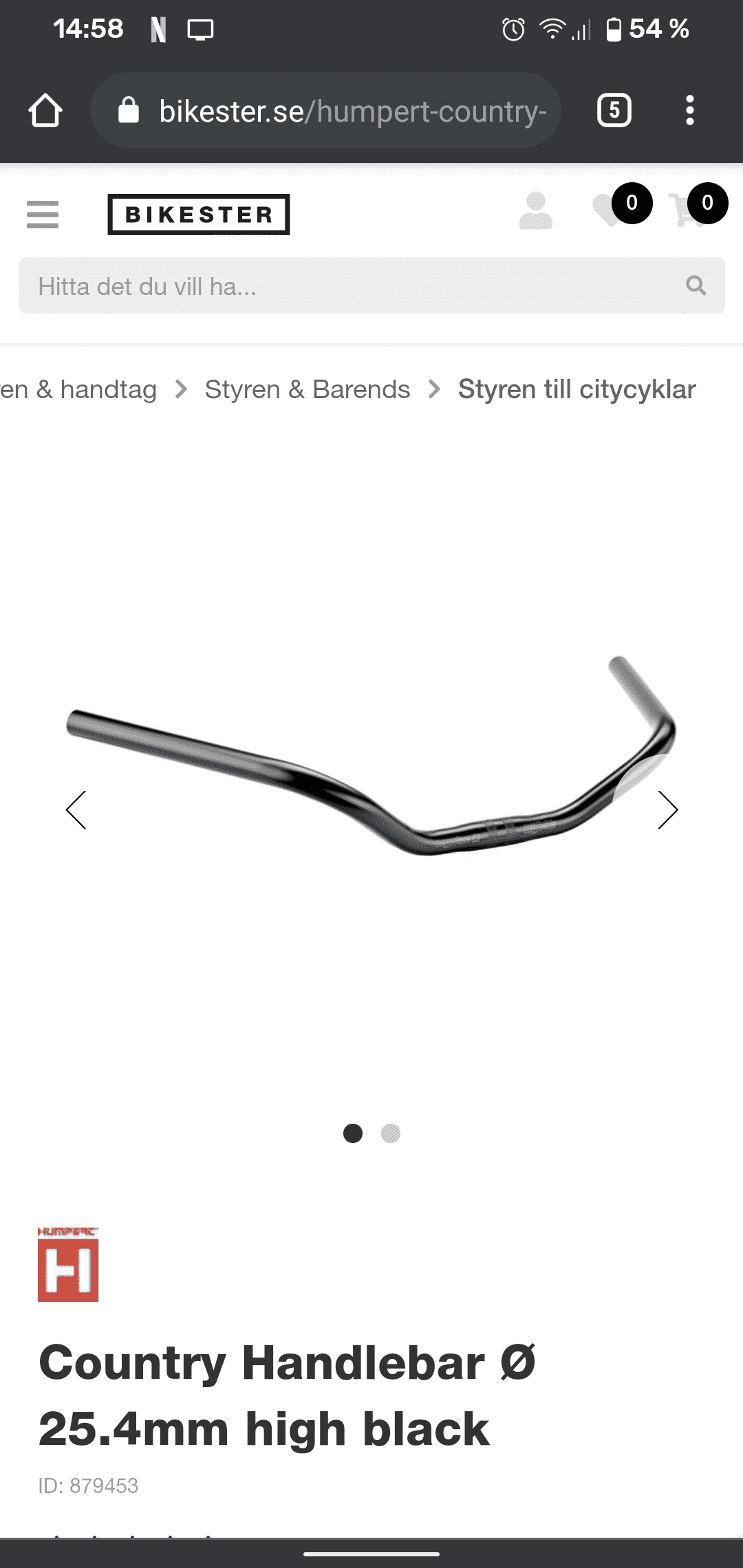

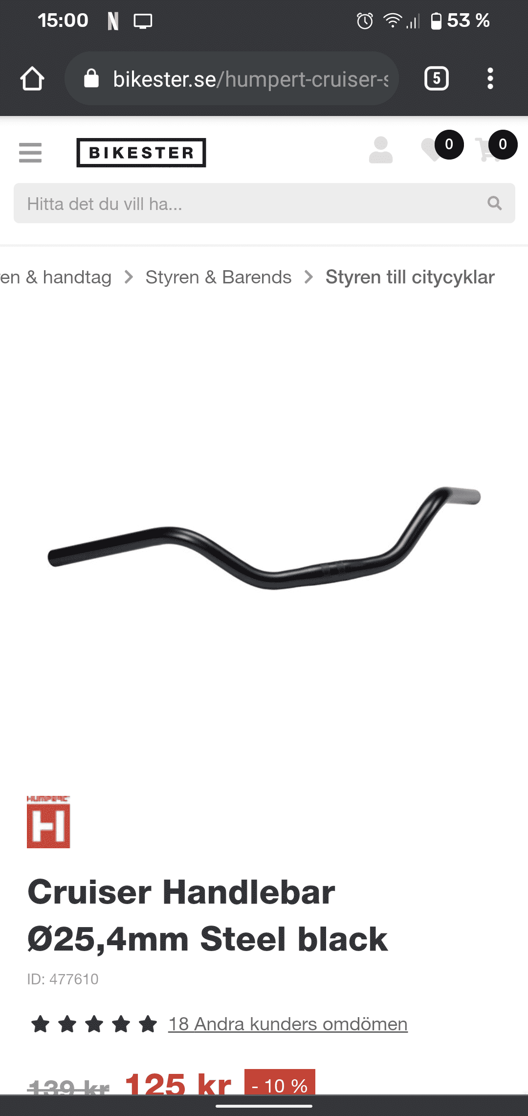

Men då funderar jag på styre. Ska det bli en riktig cruiser/utflyktshoj så måste jag ha ett styre som är mer anpassat för det. Någon som har synpunkter på om några nedan skulle funka bättre eller sämre för ändamålet. Tänkt att köra Shimano 3-fingerbroms.
Jag har svårt att se hur det skulle funka ihop ergonomiskt så om någon har erfarenheter får ni gärna dela med er.

Chansade på ett styre, blir nog som med det övriga jag chansar på.

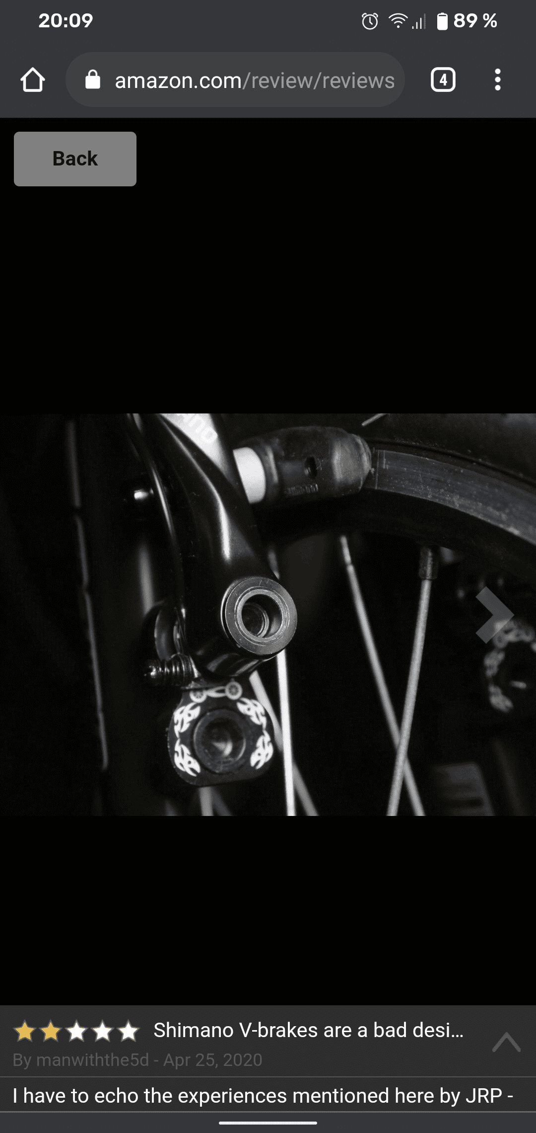

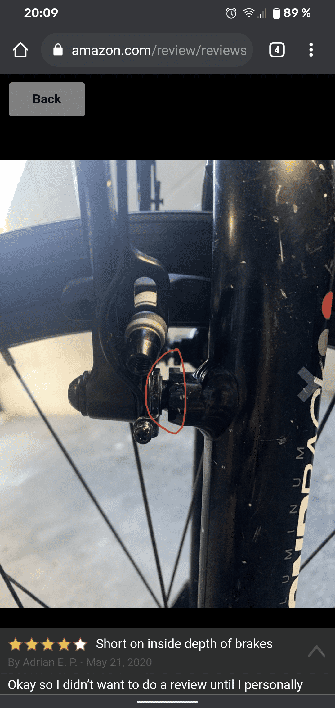

Med det sagt så skulle nog lyssnat bättre om att det var Tektro-bromsar. Den billiga Shimano-bromsen jag fick hem är ju mycket djupare i infästningen så de passade ju inte alls bra. De blir att bromsen bottnar en halv centimeter utanpå infästningen. Trodde det var standardiserat men tydligen inte. Så får antingen chansa på ett par nya Tektro eller tvätta upp de gamla skulle jag tro. Får väl använda Shimano som dyra bromsklotsar.
Hittade folk på Amazon som hade fotat problemet då jag slapp själv.

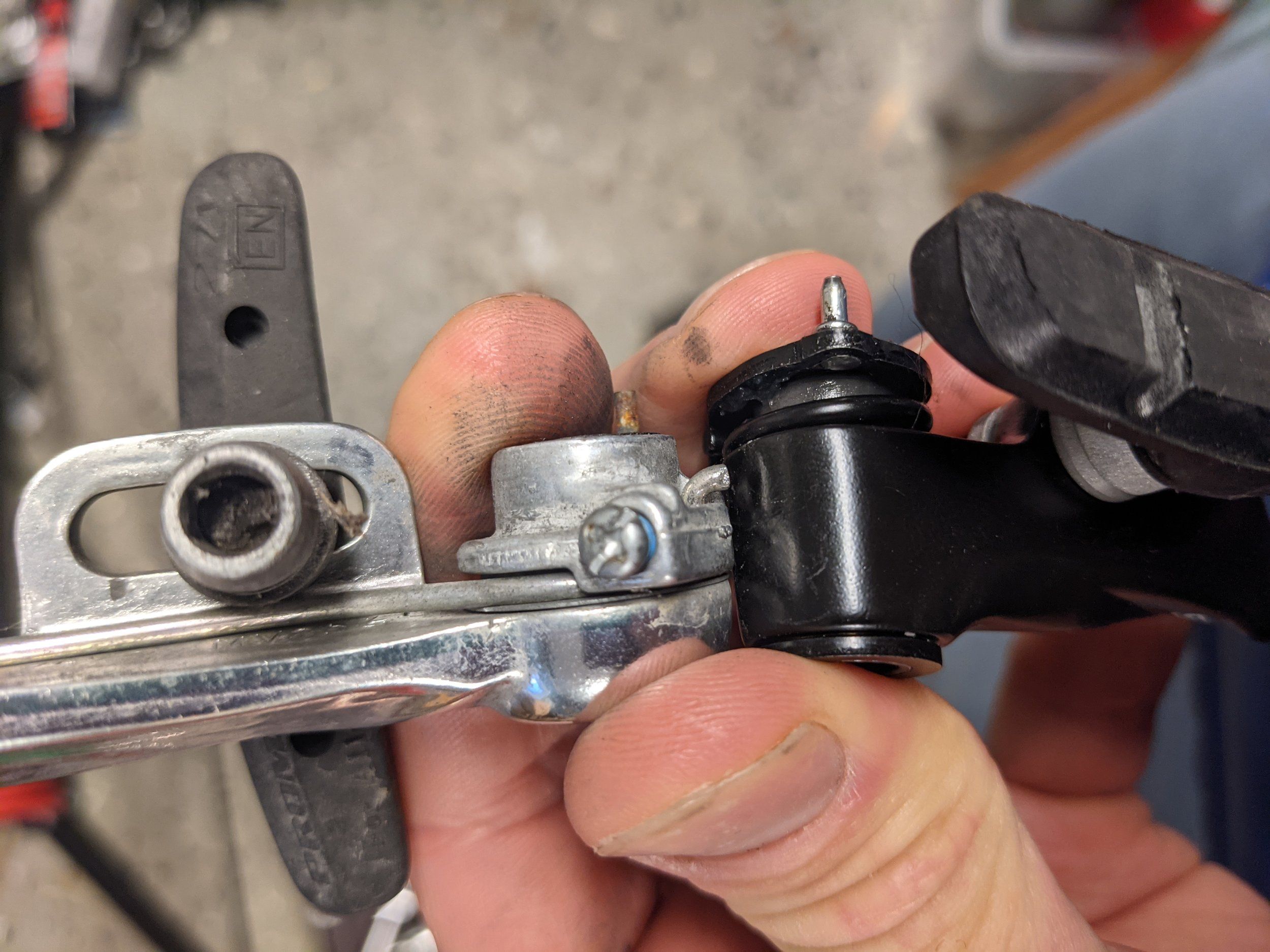

Sprang ut och tog en bild på mina infästningar. Men hur vet man sånt när man beställer en V-broms, hittar det inte som mått någonstans.
