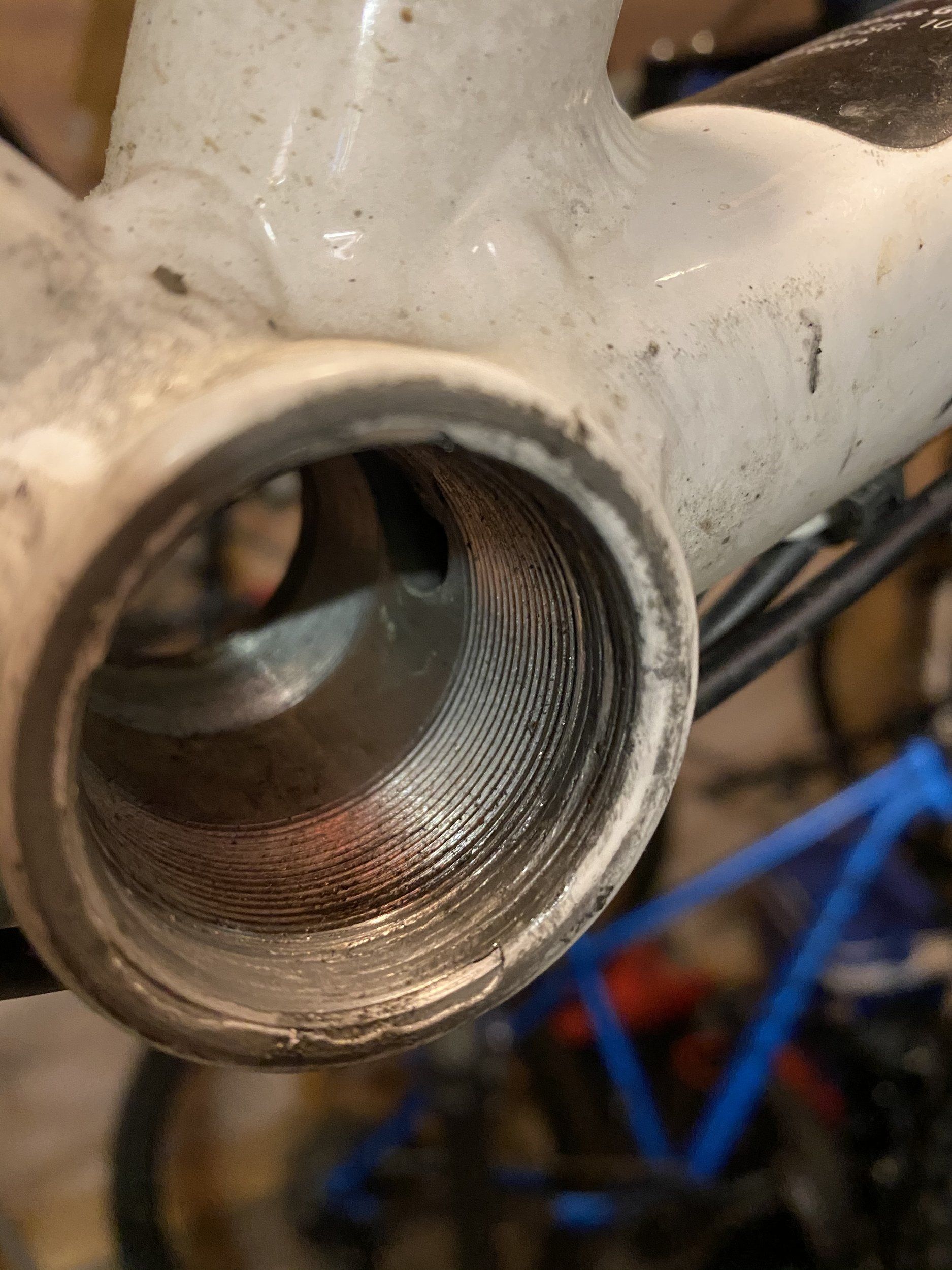

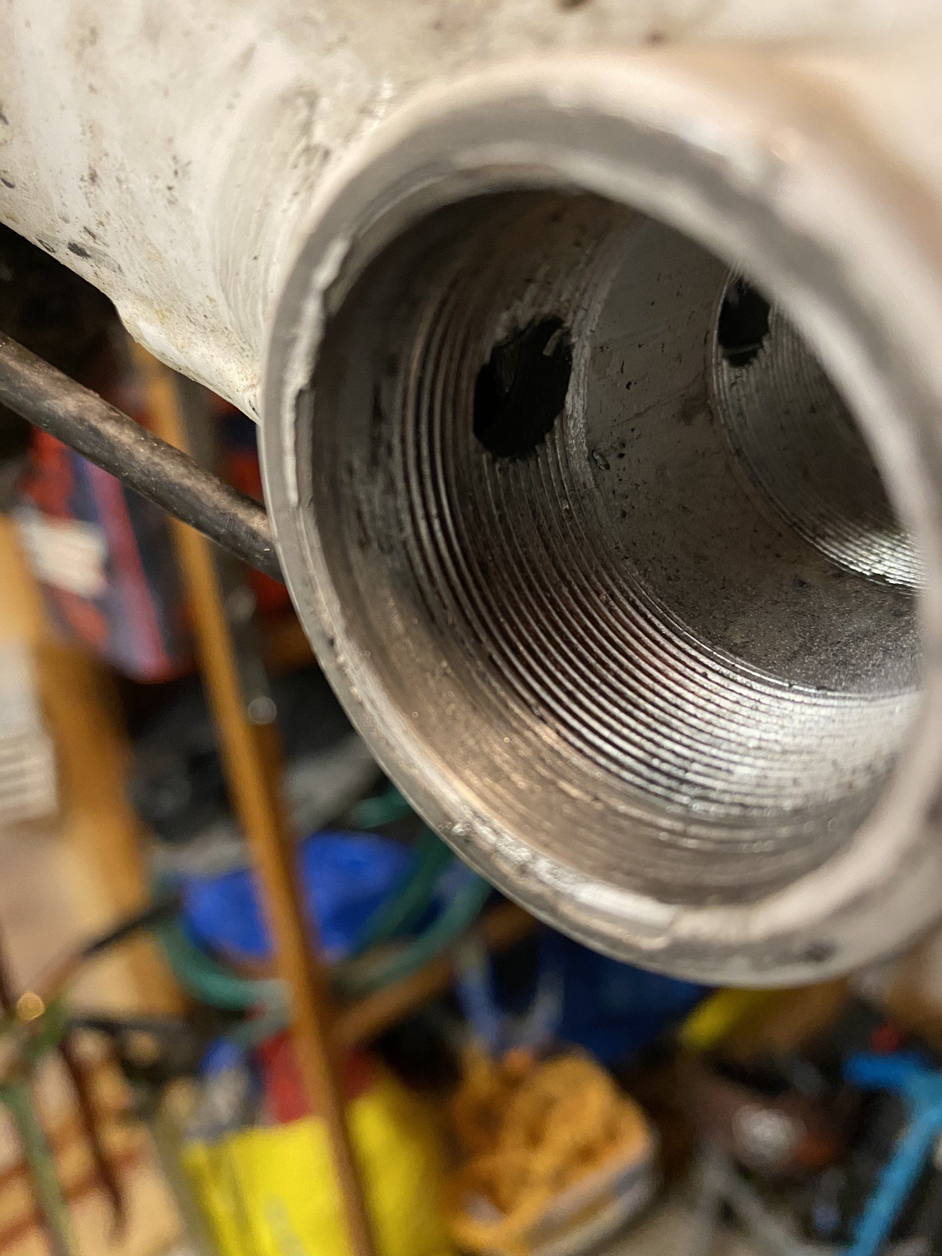

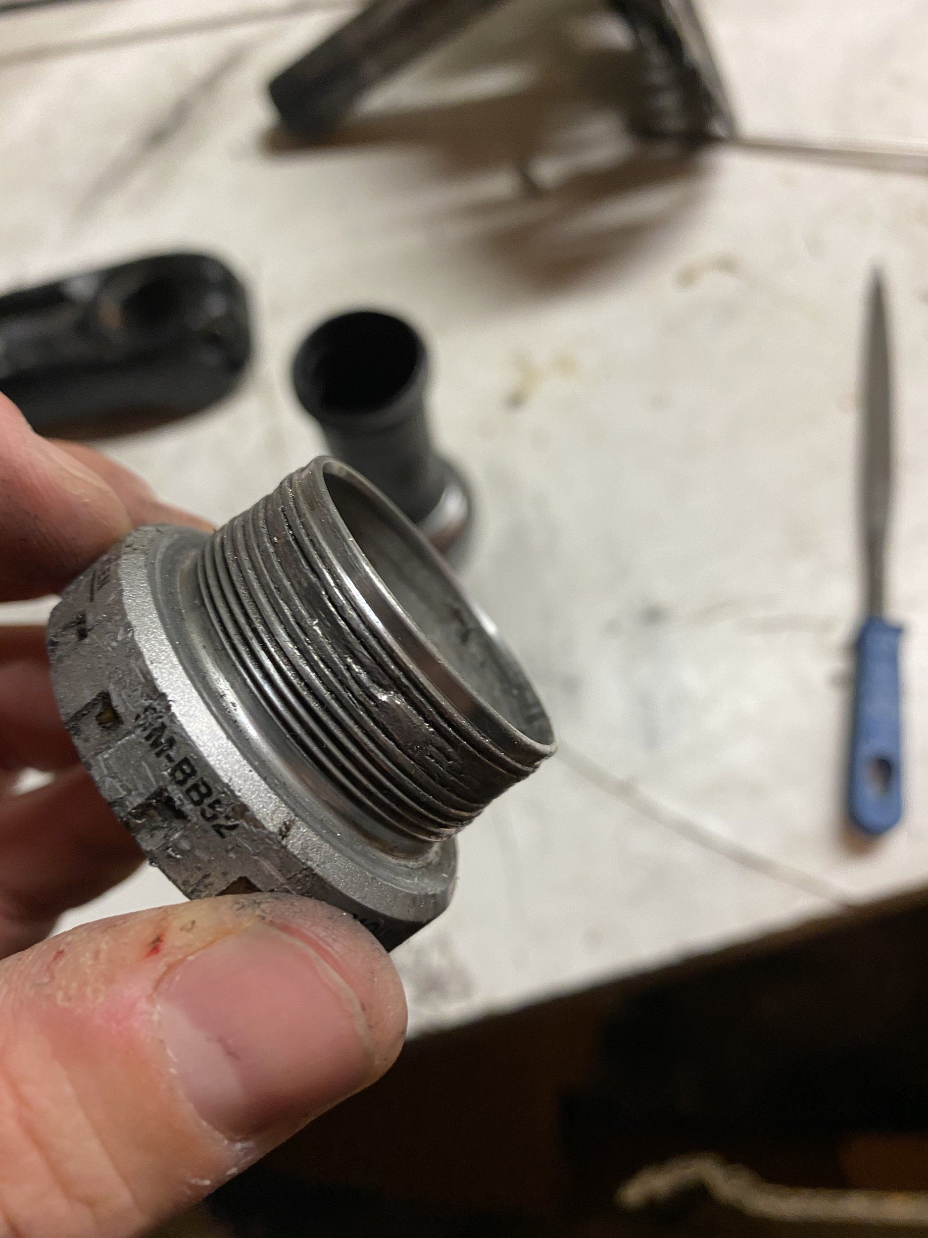

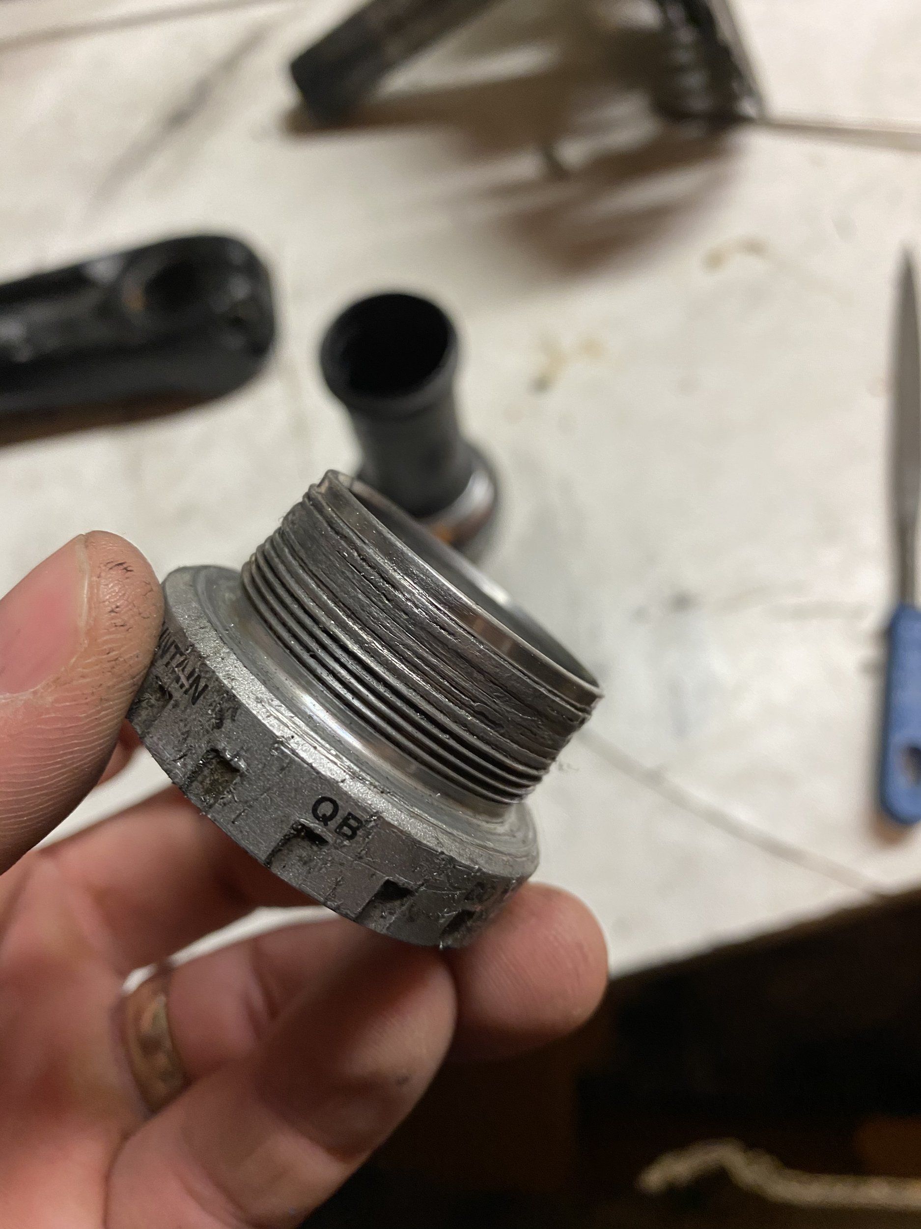

Håller på att hjälpa en bekant med dennes cykel,
Vevlager hade gängat ut sig när han cyklade på den utan att det märktes.. resultatet blev ett riktigt vackert gänghaveri ?
vad tror mobben, går detta att rädda på nåt sätt, eller är det bara kassera ramen/cykeln?
det är en medelklass HT med inga speciella komponenter...

Går detta att rädda ?
Ja, hambini är grym!
japp, lagret är helt kört, men ramen är ganska illa tilltygad..
Får se hur vi gör, saint lager ser ju ut att kunna funka kanske....
Kanske skulle investera i en gängtapp för vevlager.. borde väl gå att hitta någonstans?
Hambinis specialitet är väl att lösa kassa konstruktioner. Det där är bara kasst handhavande.
Som föregående talare sa - ta med till lbs och låt gänga om vevlagerhylsan, följt av montering av vevlager med lång gänga. Kanske lite gänglåsning på också om det bedöms som nödvändigt pga försvagad gängång, men det avgör nog lbs:en bäst!
Kan nämnas att det ska vara en lbs med lite koll på läget, kanske inte lågprisvaruhuset..
Jag hade gärna också haft en gängtapp för vevlager men det är ett ganska dyrt specialverktyg. Kostar väl en 3-8 000 kr eller något i den stilen.. Kan vara svårt att skära in rätt i den mosade gängan just i detta fallet också.

Finns ”reparationsvevlager som man gängar ihop med en metallhylsa men först hade jag nog kollat med lbs pm att gänga om. Verktyg för det är dyrt 1000kr så inte värt att köpa själv
Det är väl bara att montera ett nytt lager med cylidrisk låsning och acceptera att ramen är inne på sitt sista vevlager?
Om det betyder limma fast skiten så är jag inne på samma linje.

Nej det är inte möjligt. Vevlagerhuset för traditionellt gängat lager är mindre både till diameter och längd än pressfit så du kan inte använda samma lager, och mig veterligen finns ingen som tillverkar lager med den typen av konstruktion i dessa storlekar då det liksom inte skulle finnas något användningsområde annat än just enstaka ramar där användaren sabbat gängorna.
efter ett par samtal fram och tillbaka, så kom vi fram till att vi flyttar alla komponenter till en ny ram (Brand-X från Wiggle)

Såg att ni ska fixa en ny ram istället för att renovera gängan. Förmodligen klokt om den gamla inte var speciell på något sätt.
Klokast/billigast om man inte vill meka själv är nog att kontakta en kompetent cykelverkstad. Men för den som inte har någon bra LBS eller för de som helst mekar själv så är det ett sånt här verktyg ni behöver:
Alternativt:
Så ca en tusenlapp för verktygen och jag vill påstå att det här nog är det billigaste som går att hitta.
