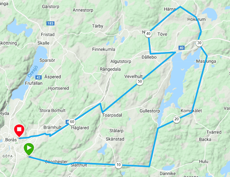

Har alltid laddat ner rutter från Ridewithgps och Strava som jag sedan skickat in i min Edge 530 utan problem.
Men nu helt plötsligt har jag antingen blivit fullständigt idiot och eller så har Garmin ställt till det igen.
Kan inte föra över någonting till min cykeldator.
Tips?

Garmin connect imponerar inte
Tips?

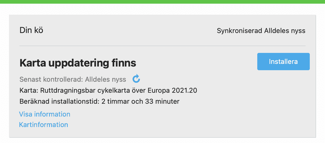

Om du kör med Garmin Express så kolla att du har senaste versionen, det kom en ny för nån vecka sedan...
Edit: samt att det släppts en ny firmware, kanske den ligger "före" i kön och blockar, så uppdatera Express och plugga in den där så kanske det släpper

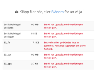

Uppdaterad senast idag och provade med nya filer men får samma sk*t.
Bifogar ena filen här ifall någon vill prova.
Dock gick det bra att lägga in .fit-filen ifrån en av turerna direkt in i enhetens mapp istället.

Jag går in i connect.garmin.com och väljer att ladda upp filen där. Men det funkar itne.
Jag gör allt på telefonen (Android). Tog ner filen från Happy, öppnade den med Garmin Connect-appen, valde "Send to Device" och sen min Edge 530. Slog på Edgen, lät den synka. Sen låg rutten på plats, gick att kolla på etc.

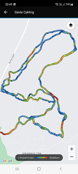

Men när jag tittar på rutten i GC ser den lite konstig ut
Ska den se ut så här?
Visa bilaga 550726
Så ska den absolut inte se ut…

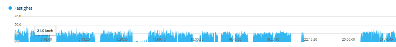

Jag kollade statistiken från gårdagens 40-milare och hittade några lustiga saker.
Jag höll på drygt 19:24 , varav 16:13 var under färd.
Men tydligen lämnade jag aldrig cykeln eftersom jag var sittande längre än vad jag var under färd
Och nog för att det var blött, men jag kan inte minnas att jag simmade

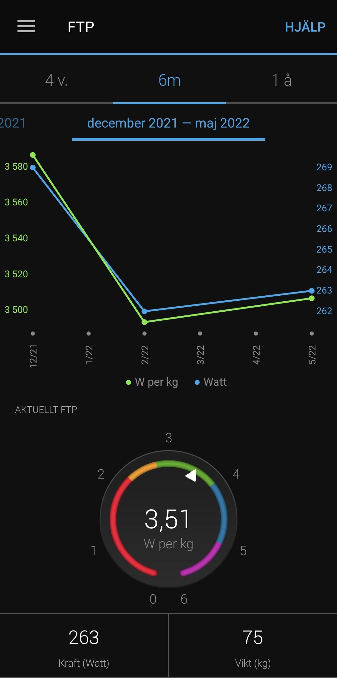

Någon som har koll på om jag måste göra ett FTP test med garmin devices för att få FTP data under "prestationsstatistik" --> FTP?
Jag får in kraft under statistiken för självs passet men inget under helhetsstatistiken?
Har du gjort något FTP test tidigare kan du mata in det manuellt. Garmin kan också ge ett nytt FTP värde om du kört ett pass som innehåller tillräckligt med infortmation för att göra en beräkning. Jag vet inte exakt vad som ligger till grund, för ibland efter ett pass får man ett nytt värde och ibland inte. Står säkert i manualen. Jag har personligen inte gjort ett FTP test "på" min Garmin utan på annat sätt sen lagt in manuellt
Japp, har gjort ett och matat in manuellt. Det ligger under enhetsinställningar eller något sånt. Tillsammans med mina kraftzoner.. men får ändå inte upp någon data under prestationsstatistik. Där jag tänker stt det likt med vo2max värdet kan komma att ändras beroende på hur jag presterar under passen..?
Då missförstod jag frågan. Ja under prestationsstatistik får du inte in det manuella värdet så vitt jag vet, då måste du göra ett i Garmin eller köra ett pass som bedöms ge tillräckligt för att uppskatta det. Exakt vad som skall uppfyllas vet jag inte, bara att vissa pass ger mig ett nytt värde. Andra inte.
Antar att du menar här: prestationsstatistik/ftp (appen)
Visa bilaga 555501
Ah okej, tack!
Då får jag kika på hur jag kan föra ett test med klockan på något vis :)

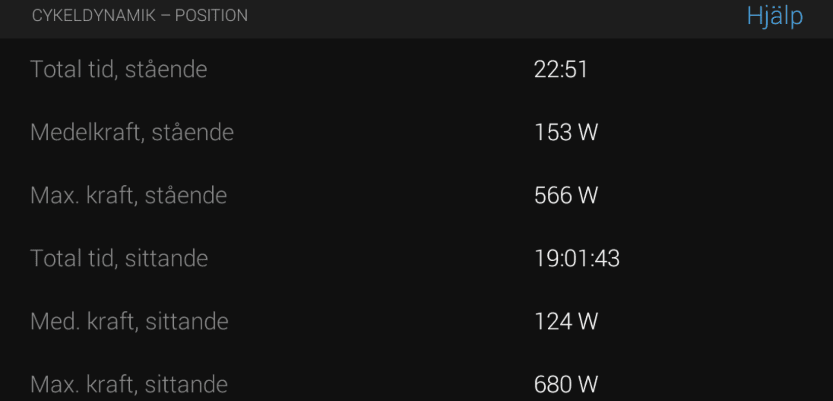

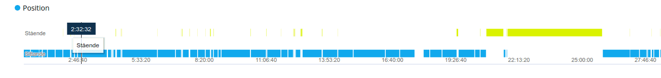

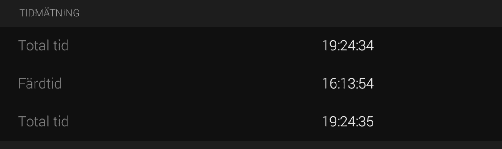

Visa bilaga 555433
Visa bilaga 555437

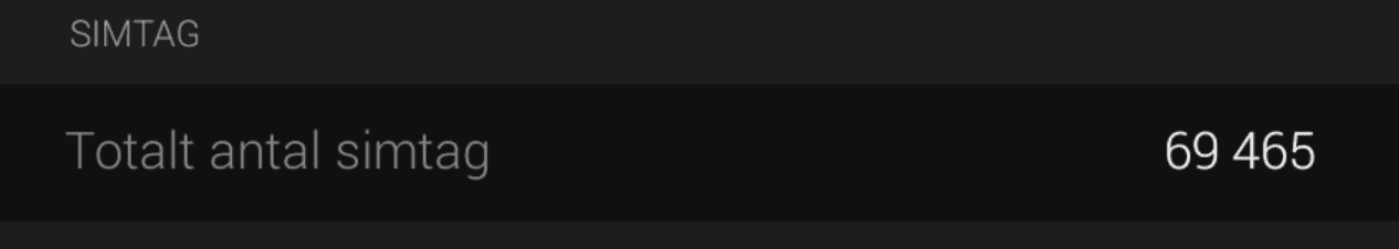

Och nog för att det var blött, men jag kan inte minnas att jag simmade Visa bilaga 555438

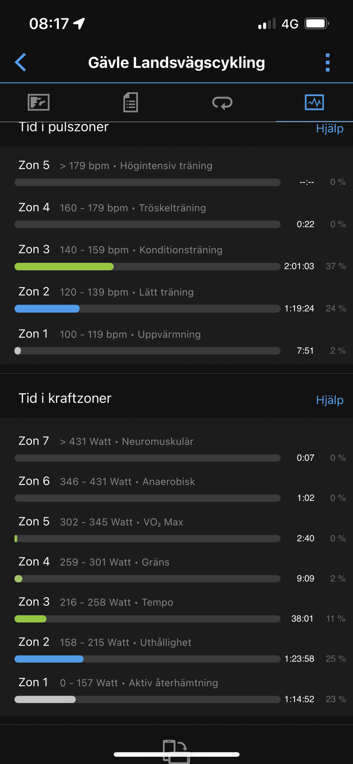

En notering angående "tid stående". När jag kollade på senaste rundan ser jag att den tid som jag inte är på cykeln registreras som stående. Det är ju delvis korrekt, men borde ändå räknas bort... I de gula områdena långt till höger både satt jag och framför allt sov jag...

På en aktivitet som tog typ 5:40… saknas tid?
Intressant. Jag hade ett datafält som gjorde att tid i pulszon summerades helt fel i vintras. Nu verkar det funka igen.
Den kunde tex ta bort all tid i zon 3 medan det fanns tid i både zon 2 och 4.
Jag felanmälde till Garmin men de ville inte göra något då det var datafält från 3e part.

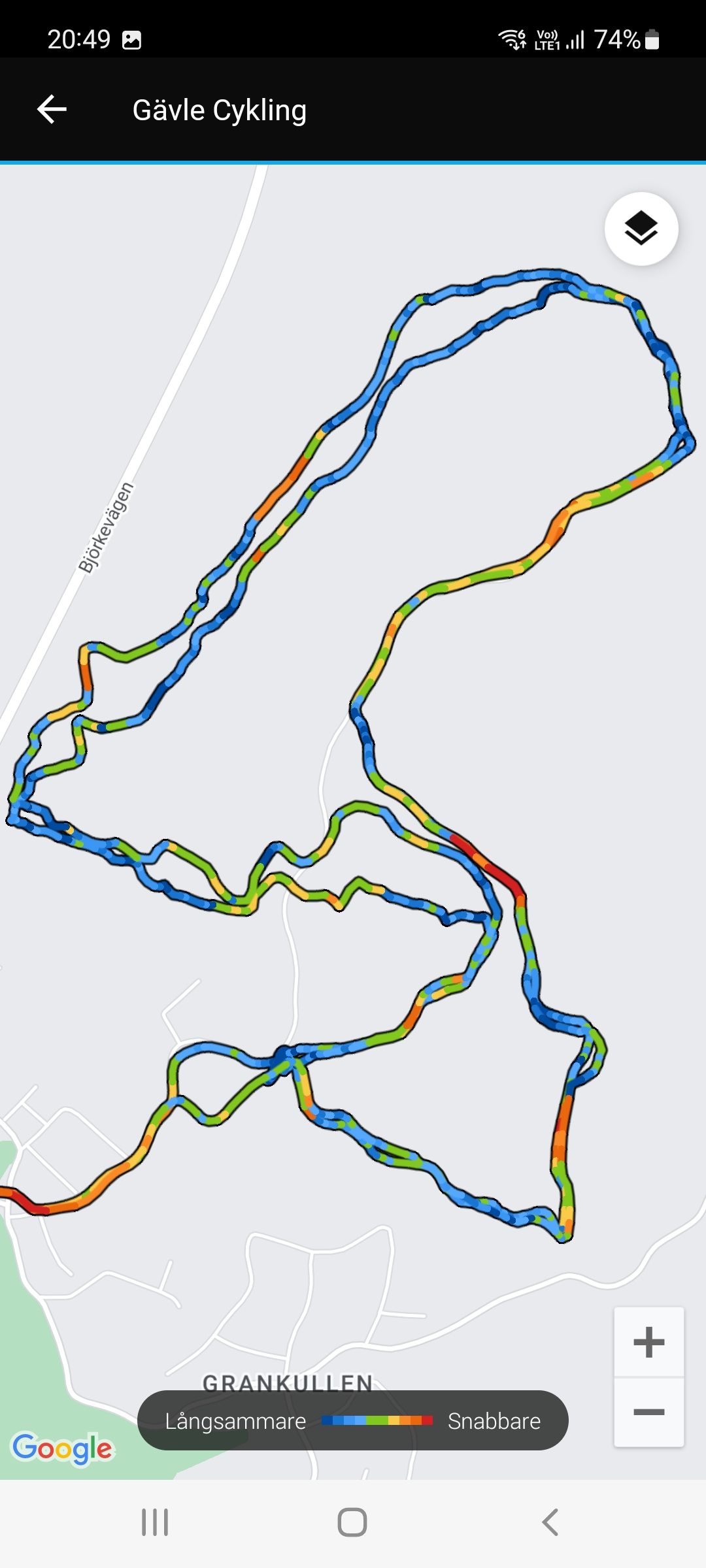

Vet inte om det är garmin eller strava det är fel på, men tappar väldigt många segment nuförtiden.
Det ser inte ut som jag cyklar på stigen, utan 30m utanför... vad kan vara fel?
