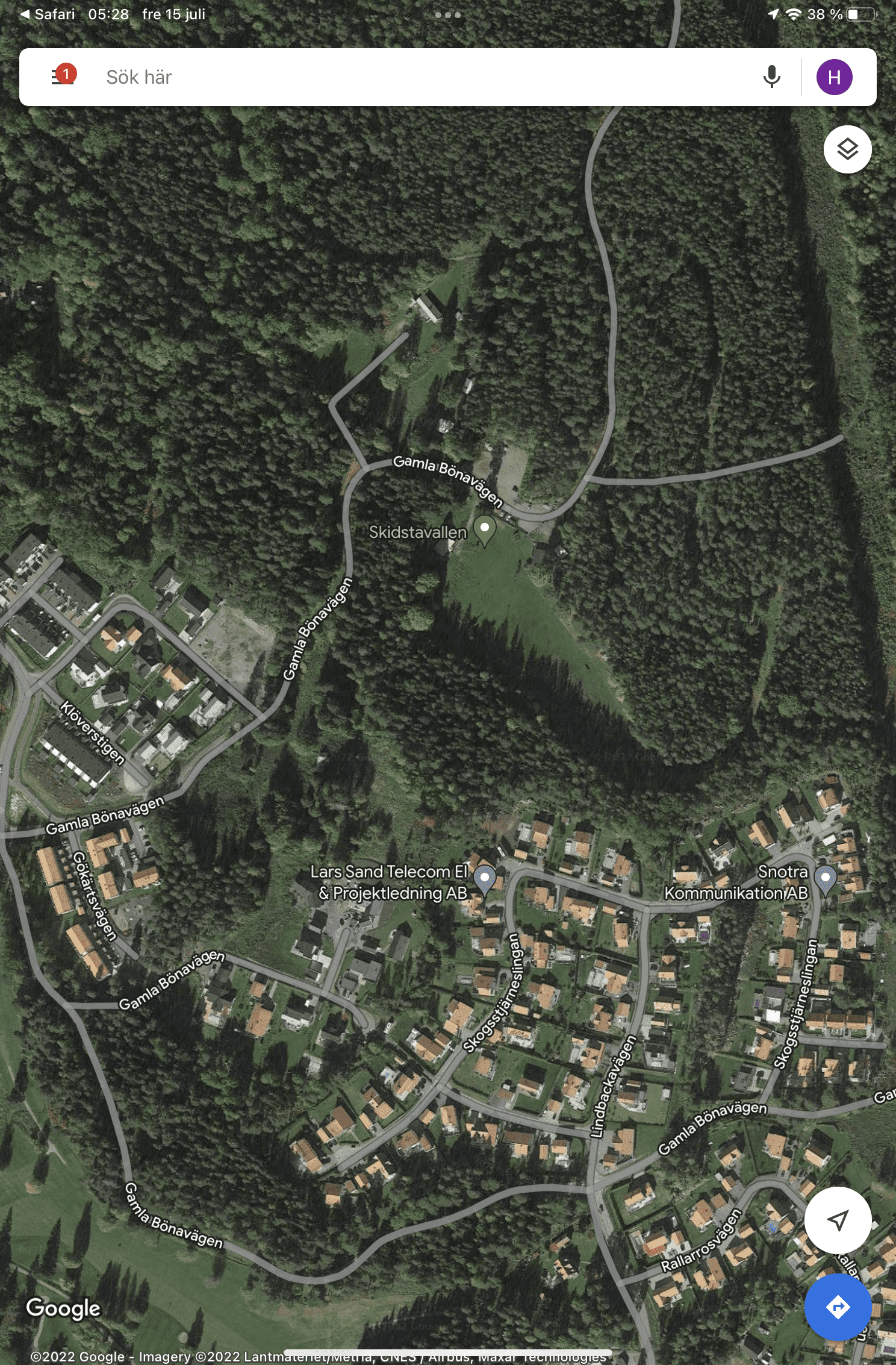

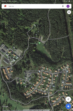

För att du cyklar i tät grönska som fördärvar signalerna från satelliterna för mycket.
Visa bilaga 567375
Jo visst gör jag det, men då borde det bli knas varje varv? Igår blev tex ett varv ok på strava.. å lite skog borde väl garmin klara? Å som sagt förra året strulade det inte såhär mycket. Jag skall prova att skaka liv i min gamla edge 500 och prova.
Garmin connect imponerar inte
Har man bara ren gps och cyklar i skog eller bland tät bebyggelse så är det inte ovanligt att gps:en får för sig att visa 10-30 m fel en stund. När jag bytte till 1030 Plus som kan köra Galileo eller Glonass parallellt blev det ett rejält lyft i precision.

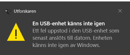

Sitter med smått panik. Edge 1000. Vägrar att ansluta som masslagringsenhet. Inte haft det bekymret tidigare. Vad gör jag?
Har startat om dator. Har startat om Edge. Använder samma kabel som tidigare.
Edit: Sprutade elektronikrengörning i kontakten och då fungerade den igen! Lite skakigt. Borde köpa en ny men är så ointresserad av tekniken och utgiften.
Visa bilaga 567586
Bra att det löste sig
Men vilken kontakt var det som du rengjorde? Den i din Edge 1000 eller?
Vilken elektronikrengörning använde du?
Jag har haft liknande problem, det är därför jag vill veta så mkt detaljer som möjligt.
Precis, kontakten i Garmin.
Använde det jag hittade i garaget vilket råkade vara Biltemas Elektronikrengörning.
Tycker mig ana att kontakterna ärgat så detta är nog konstgjord andning.
I mitt fall ”vickar” också kontakten vilket resulterar i glapp. Men så har det varit ett tag. Så dubbelfel på enheten just nu!

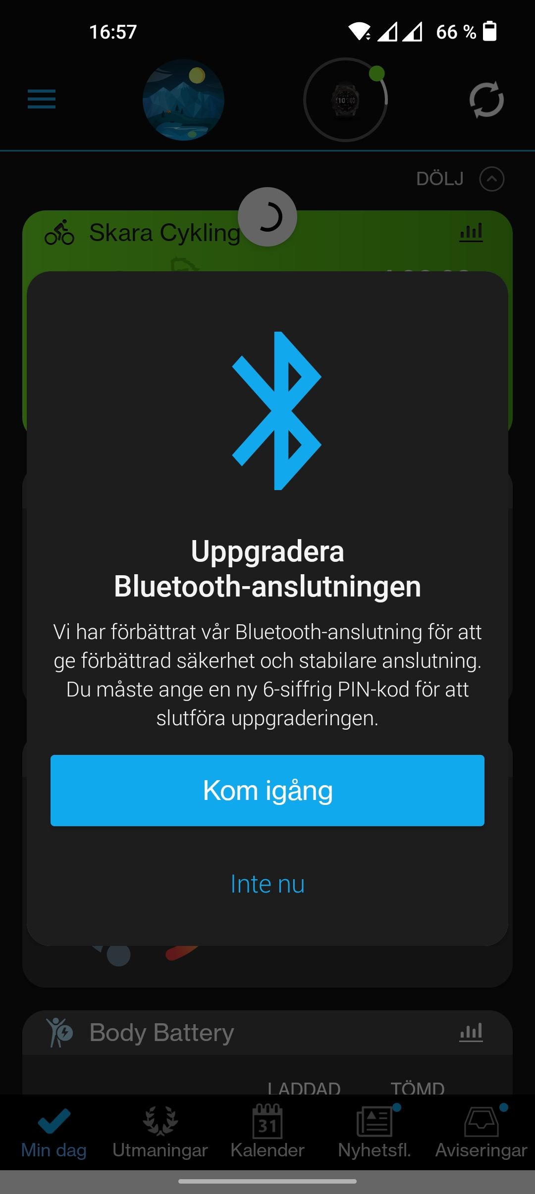

Nån annan som fått detta på Garmin connect Android.
Jag har lagt till klockan en gång utan att få lägga in ny 6 siffrig kod? Hur kommer man runt detta, lite irriterande när det kommer upp varenda gång man startar Garmin aopen

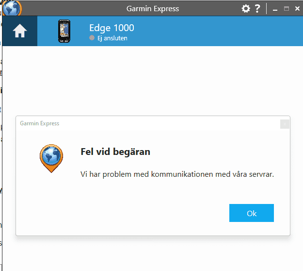

Jag provade att köra Express i Wine och fick det där meddelandet, men jag trodde det var för att jag inte körde Windows.
Det löst sig med att avinstalera Garmin express. göra en ny installation och skapa ett nytt konto och sedan ändra tillbaka till det gamla kontot och importera ny aktiviteter för hand. Garmin- SUCK.

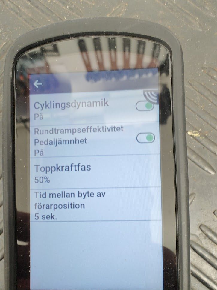

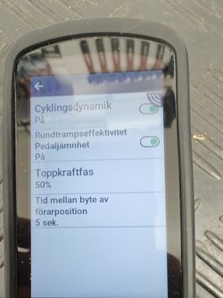

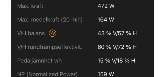

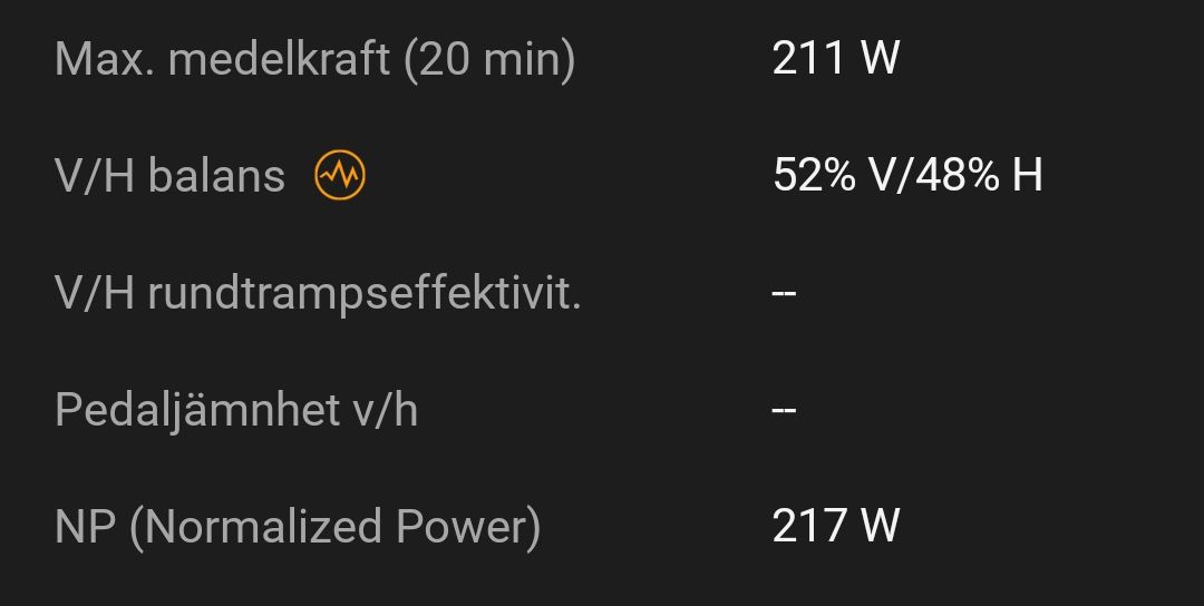

Nån som vet:
Dubbelsidig effektmätare och visningar i Garmin.
Dubbla stages armar (h+v)
Assioma Duo
Har Stages mer info som gör att man kan få pedaljämnhet tex? Eller är det nån inställning jag kan göra för att få med den infon från Assioma Duo?
