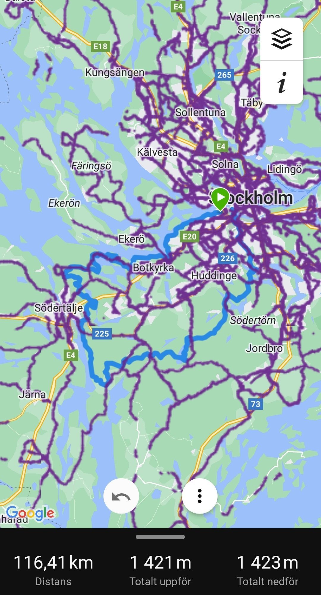

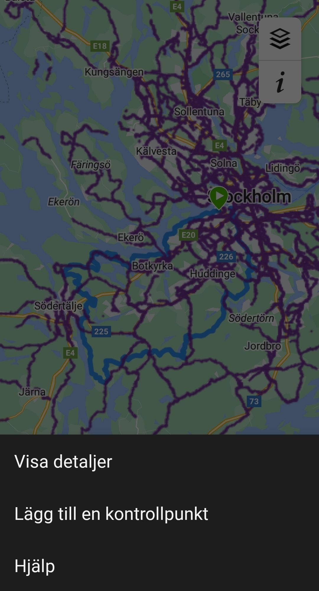

Har "uppgraderat" från en wahoo elemnt bolt till en edge 1040 och måste därför spendera lite mer tid i garmin connect. En grej som var superlätt i wahoos app var köra en sparad rutt baklänges vid navigering, något som jag dock inte alls lyckas med i garmins värld. Googling ger att man i garmin connect ska kunna gå in på en sparad rutt, välja ändra och sen kunna byta riktningen. Bifogat hur det ser ut för mig på en rutt som kommer från Strava, som först duplicerats i garmin connect för att kunna ändra den...
Så, hur gör man för att köra en sparad rutt baklänges på en garmin edge 1040 (utan hjälp av dator, måste räcka med telefonen när man redan är ute och kör)?
Tror tyvärr inte det går, men hoppas nån kommer med ett bra svar.

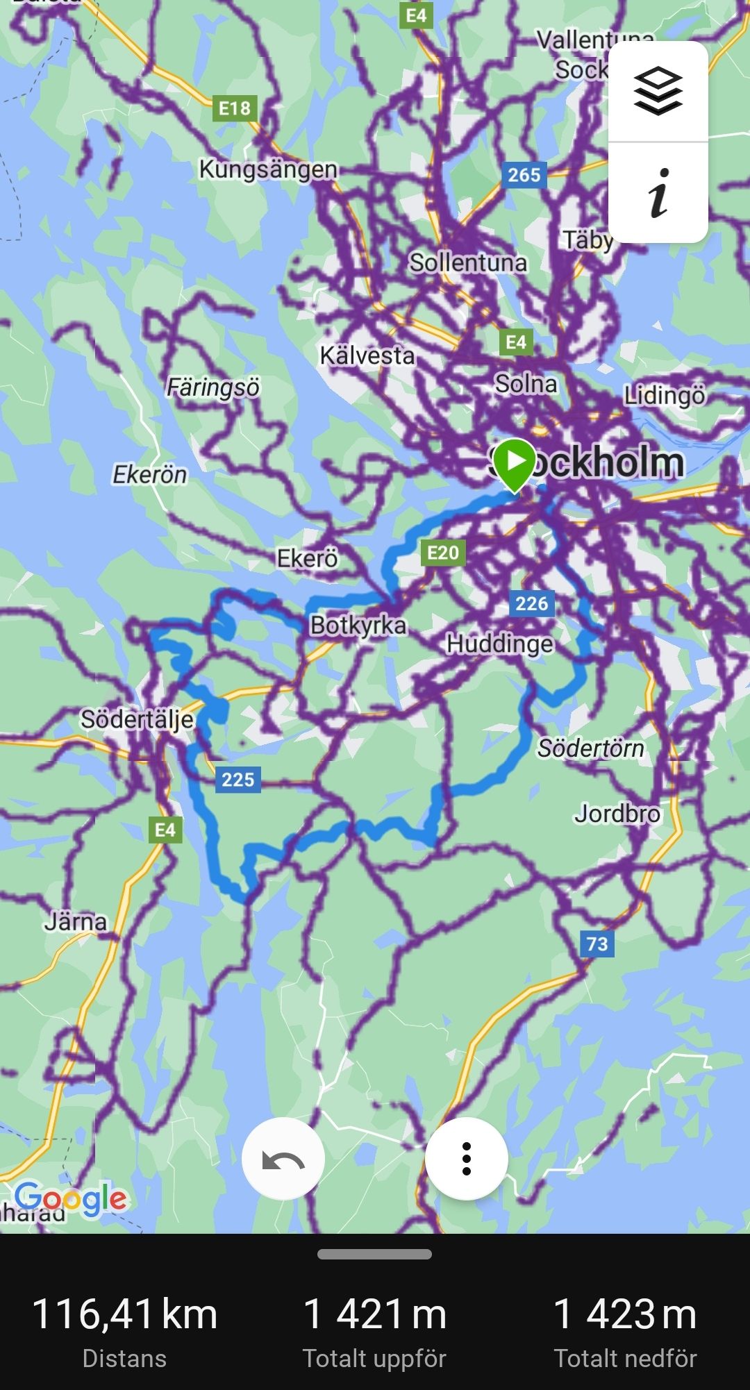

Jo, men det @JAS och jag är ute efter är att kunna starta en bana reverse direkt i 1040, känns som att det borde vara enkelt att implementera.

Jo jag har också läst det där. Men mitt problem är alltså att alternativet "reverse direction" helt enkelt inte verkar finnas i garmin connect på telefonen (Android). För mig ointressant om det bara funkar på datorn för vill kunna reversera en sparad rutt spontant när jag är ute och kör grusvägar och behöver binda ihop nån sträcka där jag inte hittar.

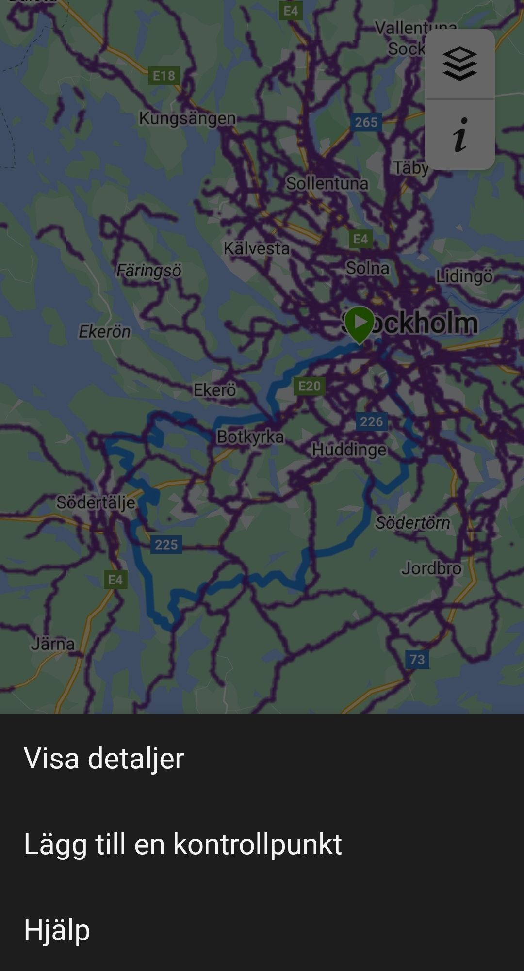

Testade tillslut detta när jag hade det här problem förra helgen. Men min 1040 verkade inte fatta att jag började köra "tillbaka till start via samma rutt". Var måttligt imponerad. Finns väl en risk att det just där och då ändå kan ha varit nån släng av SBS.
Garmin connect imponerar inte
Det går väl att öppna webbsidan på mobilen och göra det den vägen? Inte så smidigt, men om det är något som måste göras i nödfall.
Edit: På min iPhone kan jag byta riktning i appen på banor som har skapats i Garmin Connect, men inte på såna som har skapats i externt verktyg och synkats till Garmin Connect. Tänkte att det eventuellt skulle funka om man gjorde en kopia av den synkade banan och redigerade den, men det funkade inte heller.
Det funkar för mig på min telefon (Android) så prova en gång till och ta det lugnt, gör det steg för steg enl instruktionen
<REDIGERAT>
Jag kan även byta riktning i appen på banor som inte har skapats i Garmin Connect.
Är säkert det som är problemet då. Tar nästan alla mina rutter via strava. Synd att en grej som var så simpel på wahoo inte ens finns hos Garmin.

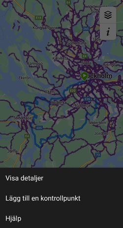

Finns inget alternativ för "Byt riktning" i min garmin connect app... Det gick dock bra på datorn att ändra riktning på en strava rutt som först duplicerats. Då vet jag det. Men förstår inte varför jag då inte har det alternativet i appen.

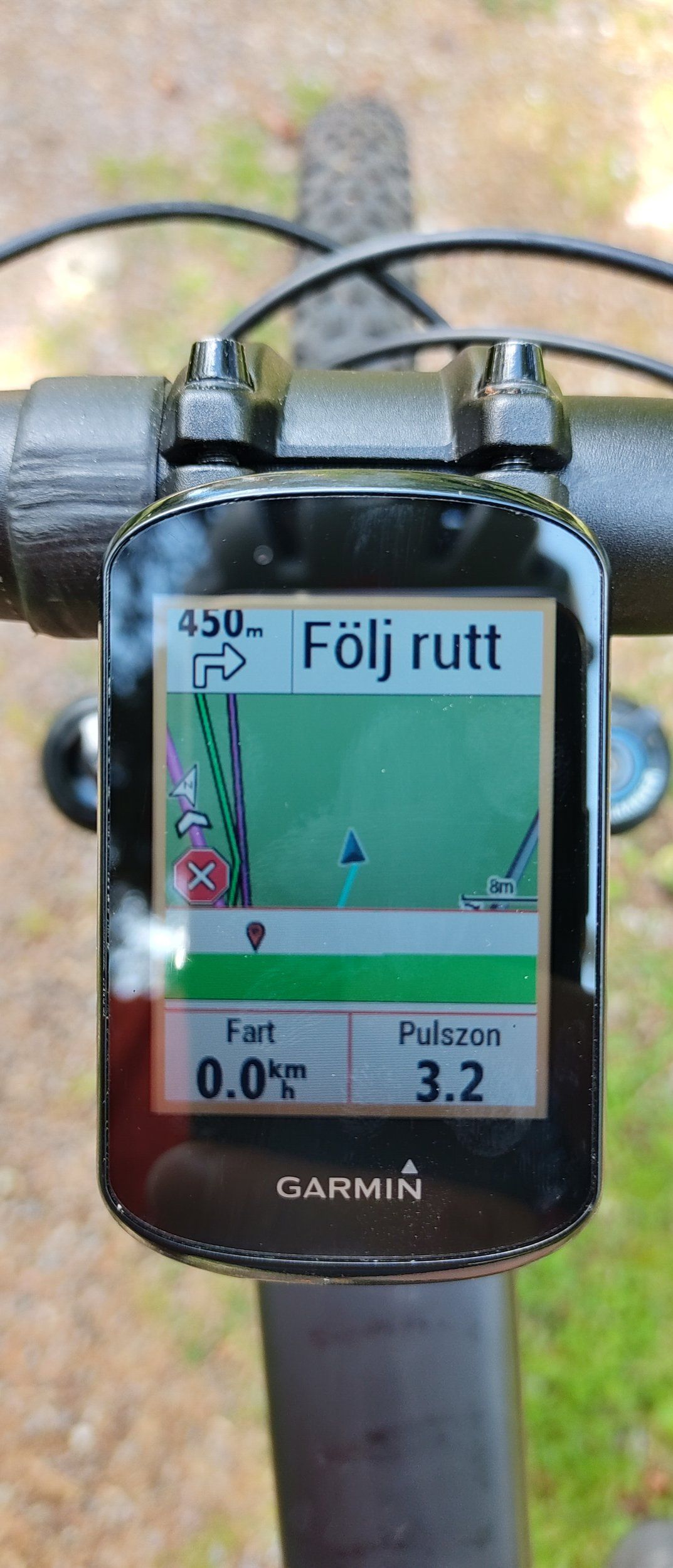

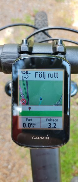

Så jävla less på att försöka följa en rutt i min 830...
Är det här en normal precision man ska förvänta sig när man cyklar i skogen? Ja det finns träd, ibland glesa, ibland täta och ibland på sidan av grusvägen.
Men till 95% av tiden är det här nivån av precision jag försöker leva med:IMG_20230723_130321_hdr.jpg
Jag är på spåret.
Snälla säg att det inte är normalt.
Snälla ge mig råd och styrka att orka göra något åt det innan jag skickar den i väggen....
När jag följer en rutt vill jag cykla, inte felsöka elektronik.

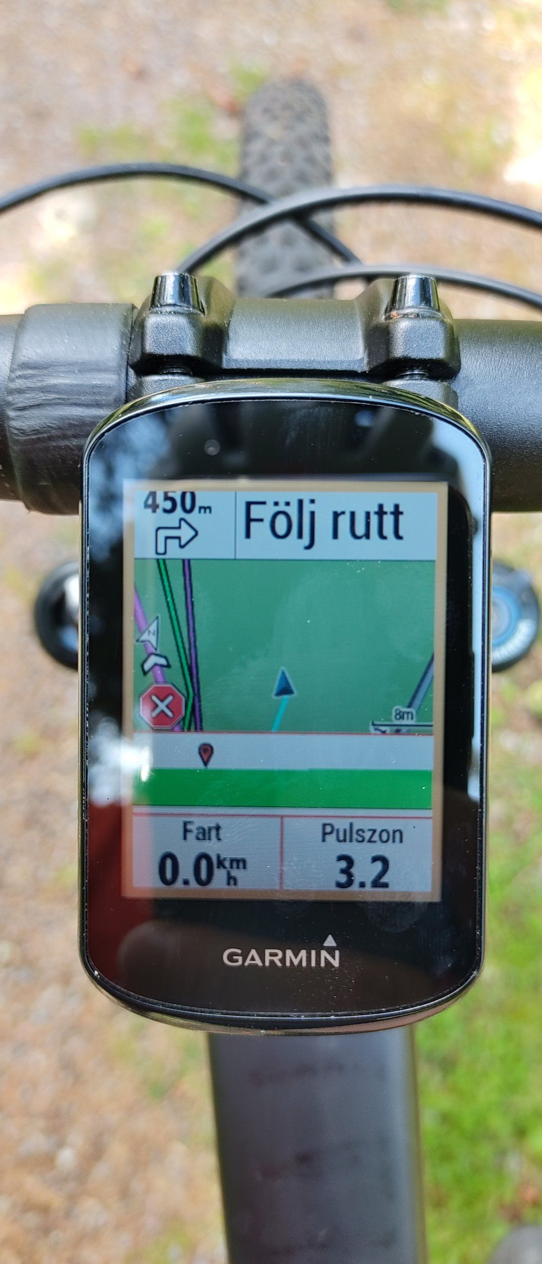

Men till 95% av tiden är det här nivån av precision jag försöker leva med:Visa bilaga 640447
Jag är på spåret.
Detta är anledning till att jag vägrar elväxlar.
(Eller ska jag lämna tråden och starta en egen)
Jag upplever ungefär samma sak men inte riktigt så där illa, dock tycker jag det är väldigt svårt att följa stigar på kartan i min 530 pga detta. Missar ofta svängar eller förgreningar i stigen.
Ett exempel från idag vid cykling på smal grusväg i relativt tät skog hoppade farten (fart via gps) fram och tillbaka mellan 19 och 30 km/h, verklig fart var väl jämn fart runt 27-28km/h. Ja för detta finns ju hastighets-sensor att sätta i hjulet och jag har en sådan hemma som jag inte orkat flytta till rätt cykel, mest bara menat som ett exempel på hur (dåligt) gps:en fungerar.
Senaste generationen ska ha bättre GPS-spårning men med tanke på hur många brister jag tycker produkterna har i övrigt så väntar jag tills något går sönder innan jag uppdaterar.
Jag är på spåret.
Ibland kan det hjälpa att även använda Galileo;
Välj GPS-läge GPS+GALILEO
Sen kan det även hjälpa att använda samma karta när du skapar rutten som du har i GPSen.
På bilden har du zoomat väldigt mkt och då kan det visa en del fel.
Om Edge 830 har ngt datafält som visar GPS-noggrannheten vet jag inte,
men söker man så går det att hitta sådana IQ appar, tex
(1a träff efter snabb sökning, det finns en hel del att välja på)

Precis som @HåkanC reagerade jag på zoom-nivån. Är den satt manuellt? Om din cykeldator inte klagar på att du har lämnat spåret skulle jag testa att zooma ut lite och se om det gör det lättare att följa spåret.

Ska dubbelkolla med tror redan jag har Gallileo påslaget.
Ja det är ganska inzoomat, det går vandringsleder och MTB leder över varandra i flera riktningar längs med spåret och utzoomat så flyter allt ihop och kartan blir helt oläsbar.
Det händer kanske 2-4 gånger på en 2 mila tur att "jag har lämnat spåret" och Garmin vill omberäkna rutten, släcker jag varningen kommer den tillbaka ganska omgående, vilket såklart gör kartan oläsbar med en banner över 25% av den redan minimala kartan.
