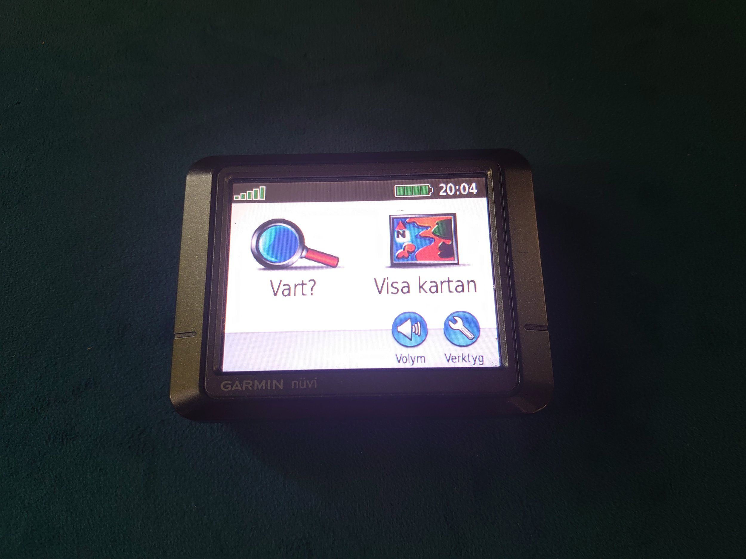

Går det att lägga i några användbara kartor i en gammal Garmin Nuvi ??
    387.8 KB · Besök: 411
