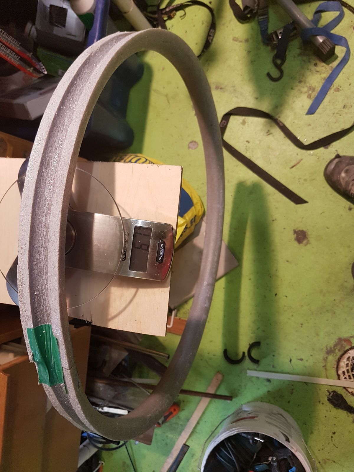

På söndagens runda small det väl mycket från bakfälgen så något måste göra

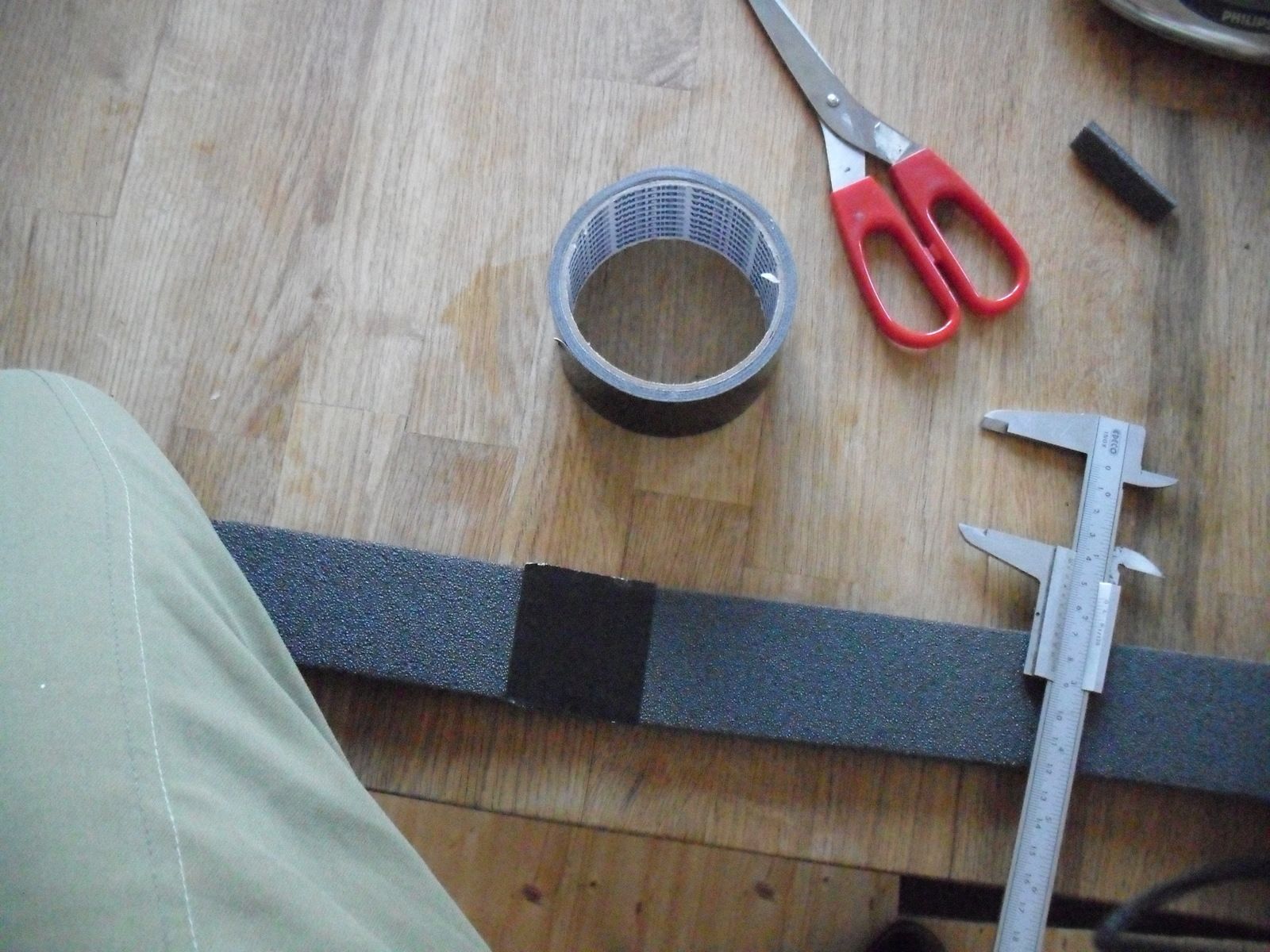

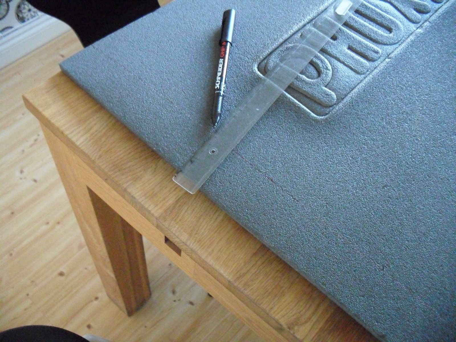

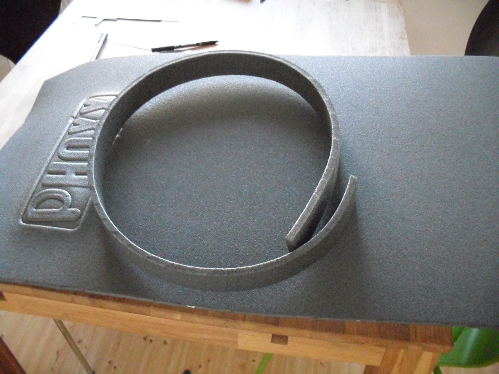

Men ett billigt liggunderlag från XXL fans i min ägo.

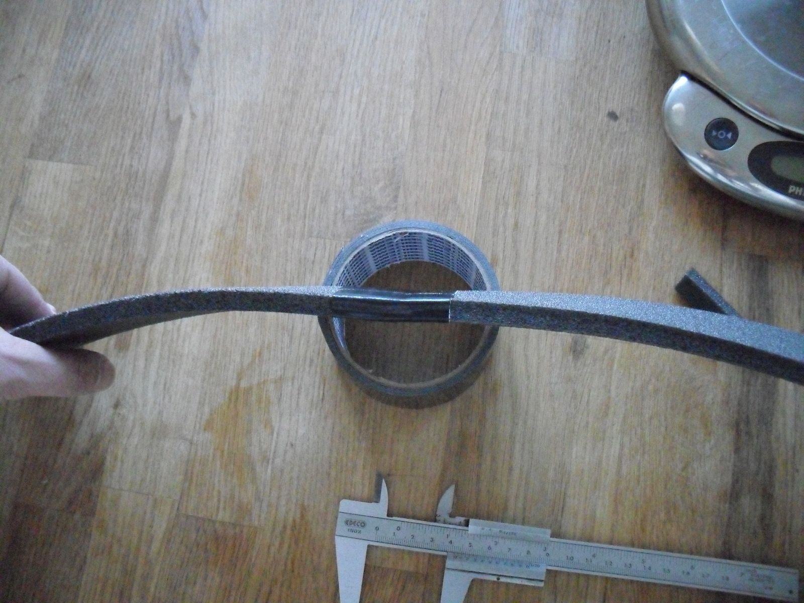

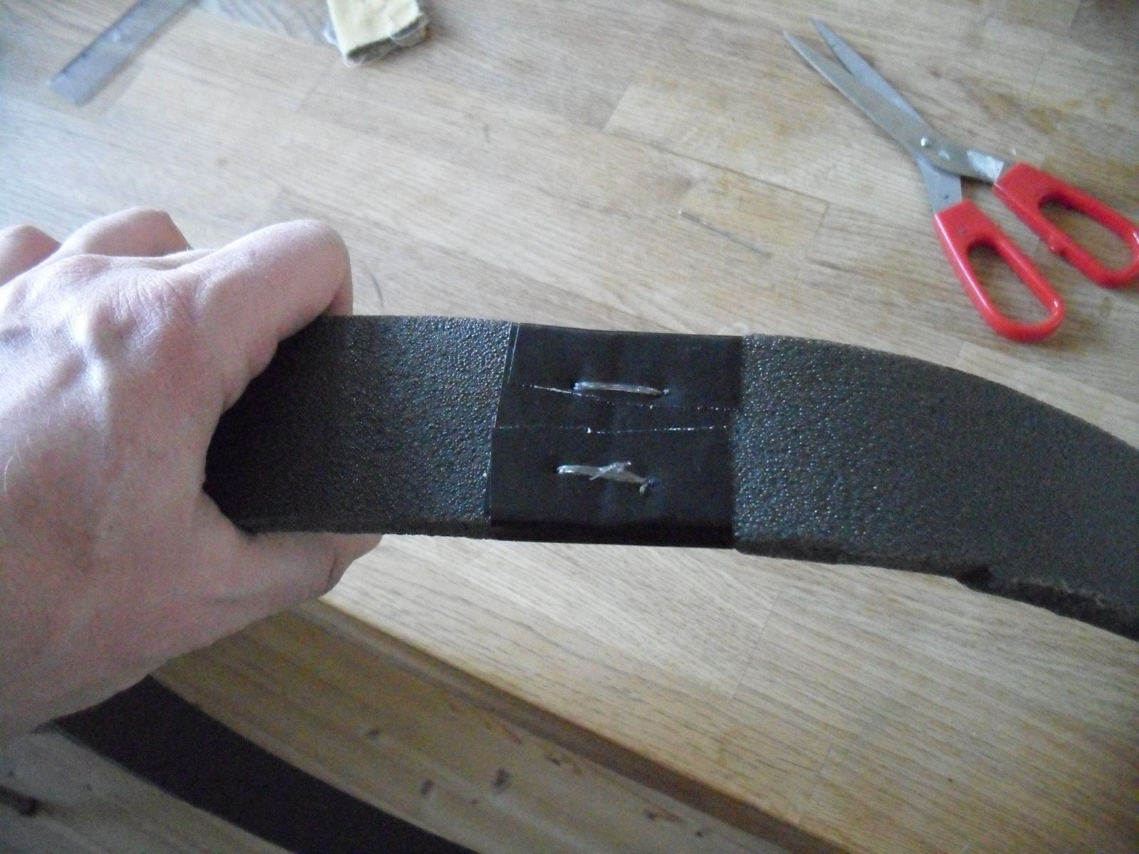

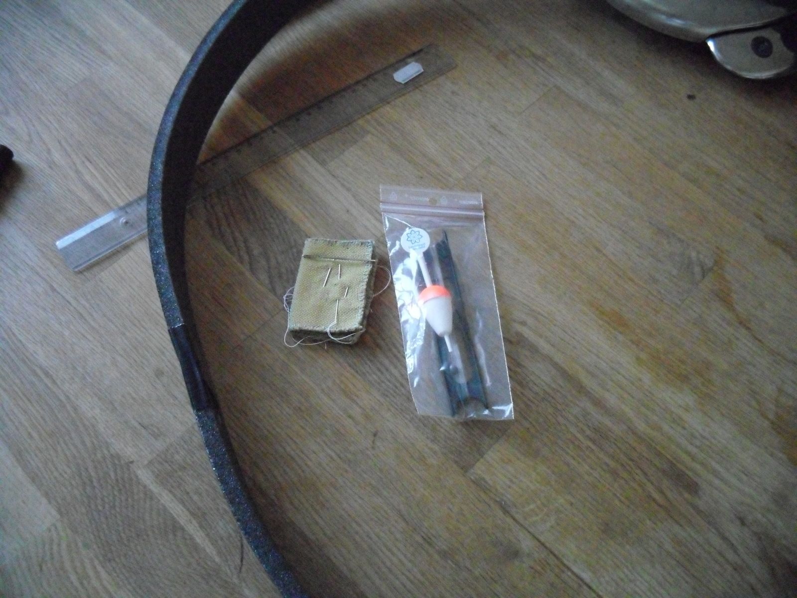

Mätte och klippte. 5 cm bred borde bli bra.
Två delar blev det, tejpade med Biltemas svarta vävtejp.
Och lite syslöjd på det. En fiskelina jag fått från arbetsgivaren gick åt.

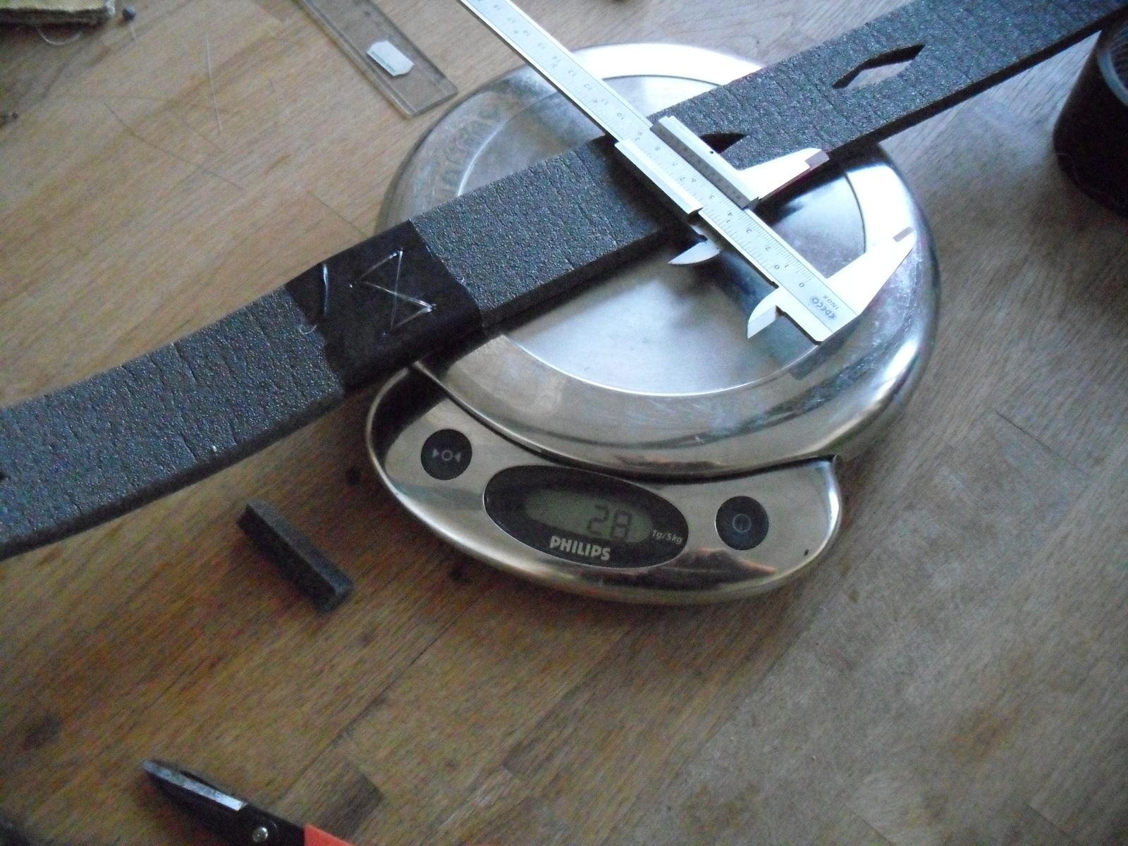

28 gram efter lite lättningshål är mycket lättare än originalet och min variant är antagligen inte i närheten vad det gäller slagstyrka men det känns ändå rätt segt och lite borde det göras.
Hejdå..

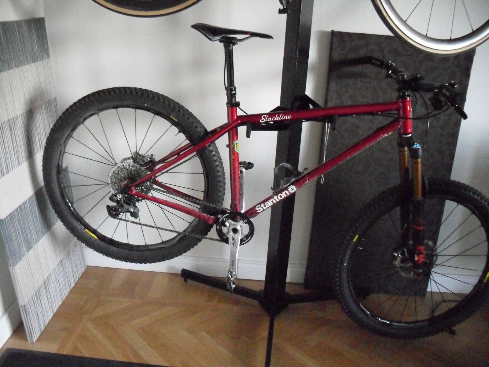

Och så den färdiga cykeln.

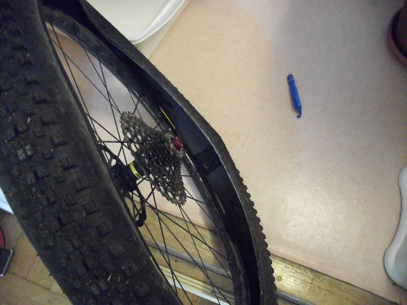

Gjorde bara en och monterade den bak, får se om det håller.

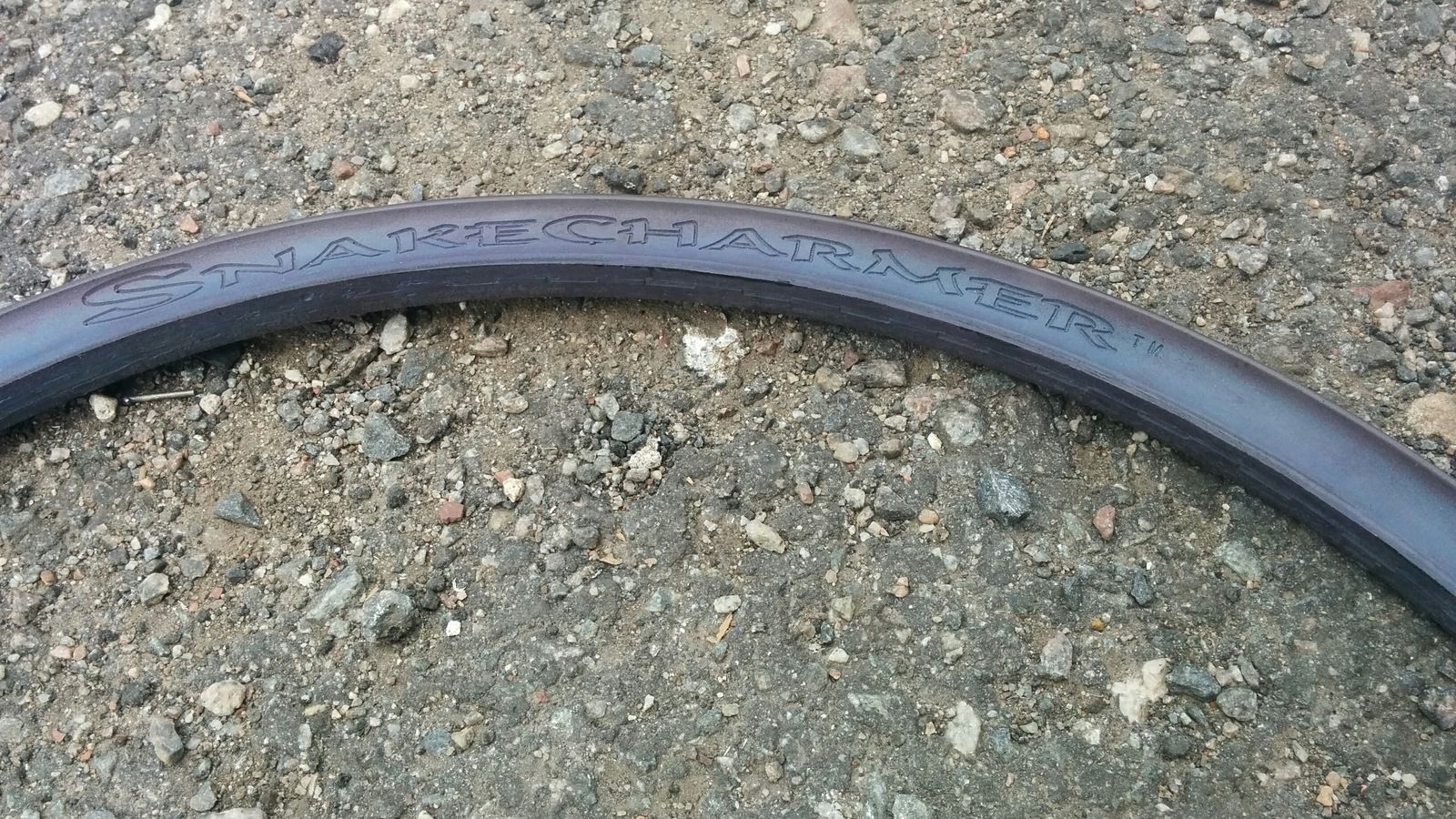

Ingen som minns dessa skönheter då? 20 år gamla håller fälgarna fina å ormbätten borta jag hoppade ner typ 1,80 till platt med dessa på min helstela gt zaskar förr i tiden?
Inte ett märke på å de drar inte åt sig klet!

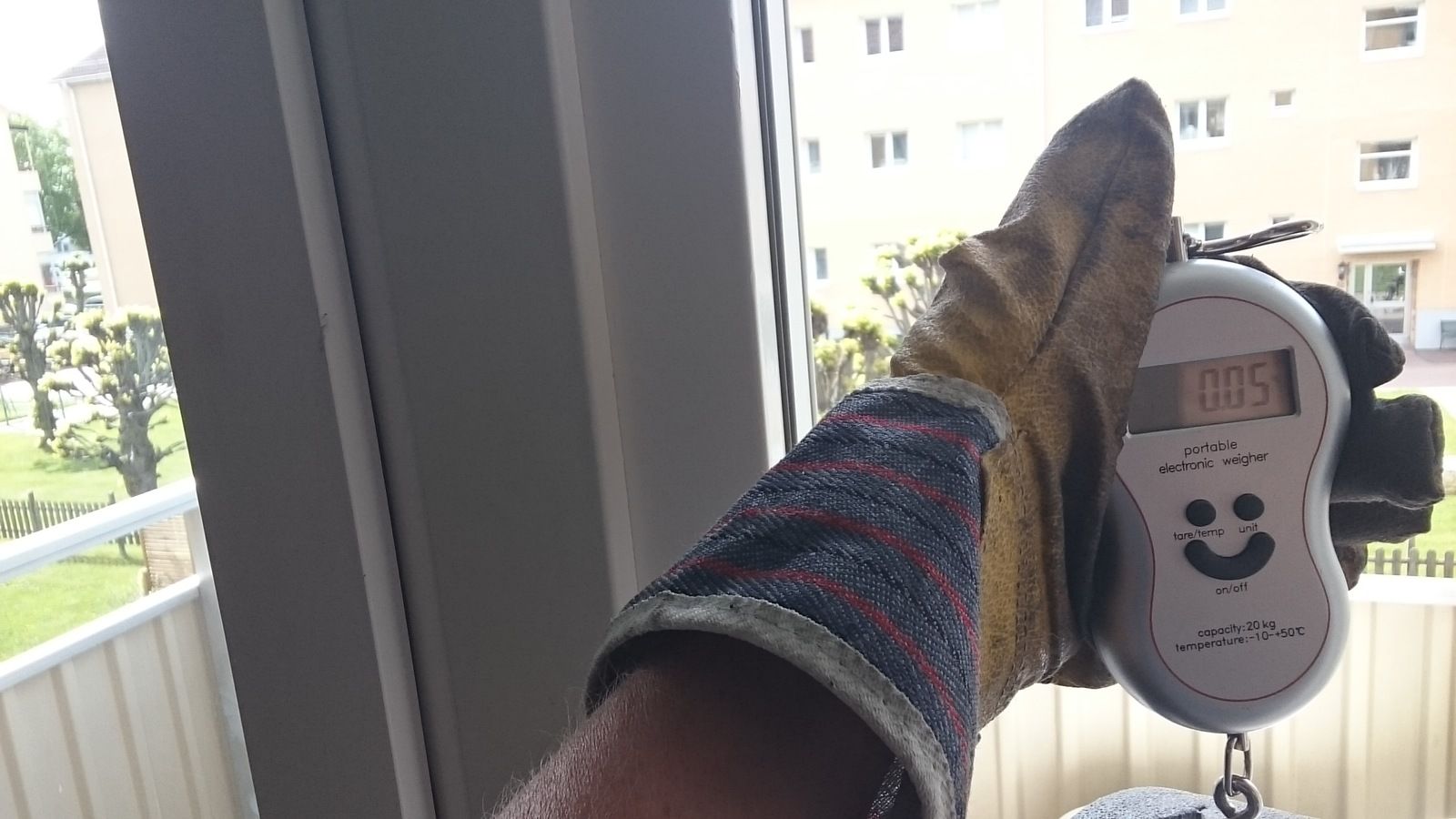

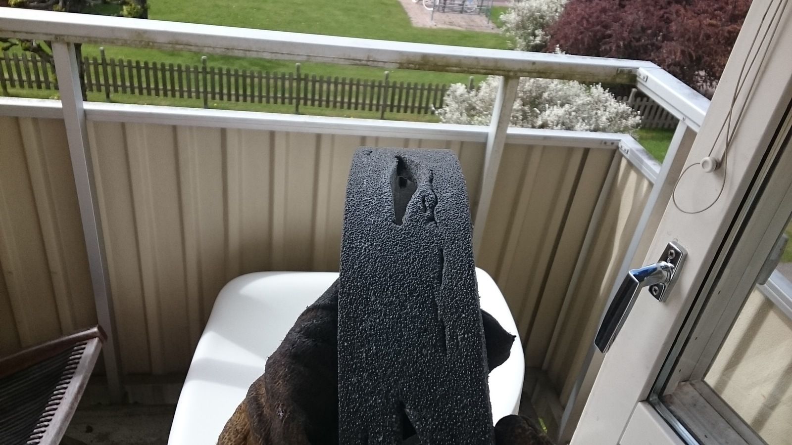

Kört lite mer och det funkar. Lite för lågt tryck i början gav väl många fälgsmällar men ingen punktering.
Nu är jag ny på detta med brötcykling, jag hade kanske klarat mig utan punkor även utan min Huck..
Ett alternativ vore ju att köra utan ett tag framöver men den skänker sinnesro så den får vara kvar.
Cirka 50 gram väger den nu, känns inte som den suger åt sig så värst mycket. Fyllde dock på med mer gucka idag, så jag får väga igen om ett tag.

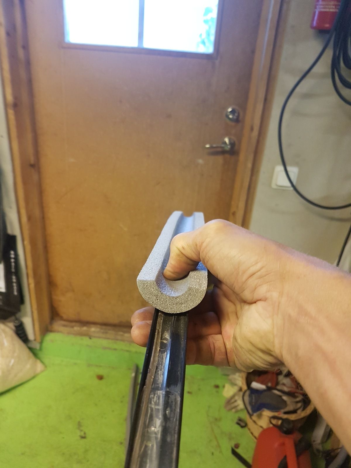

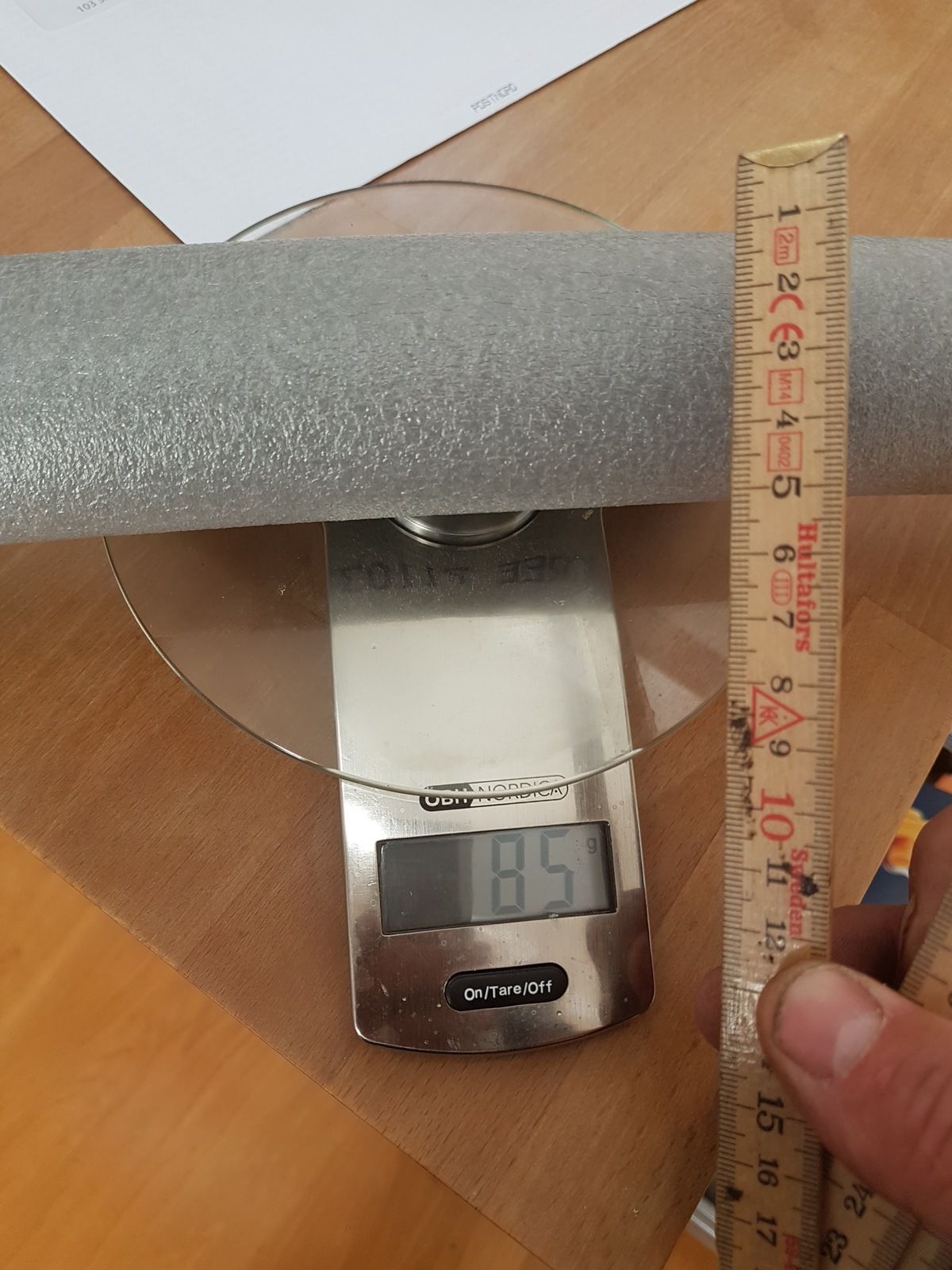

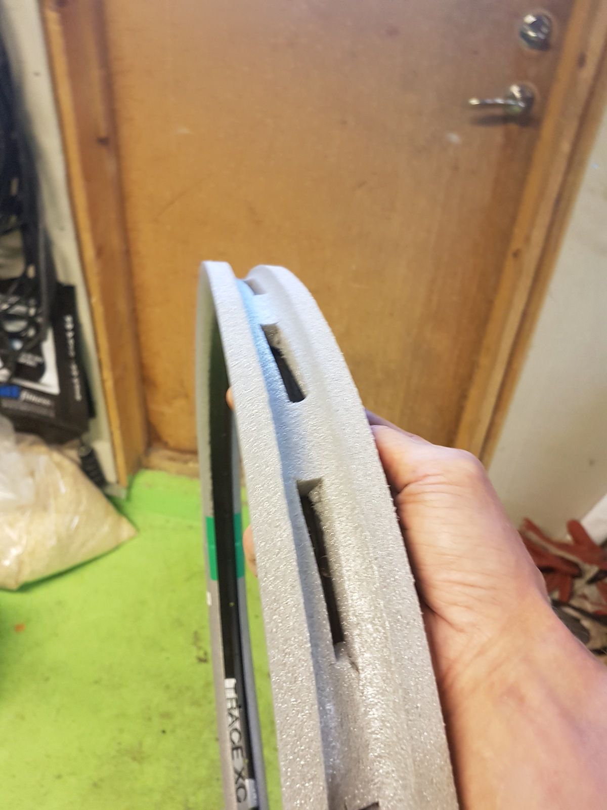

Plocka upp två korvar med rörisolering på Biltema idag en på 45mm som vägde 85gram och en på 36mm som vägde 63gram kostade typ 30kr st .
Tyckte det var lite väl att fylla hela däcket så jag delade korvarna till halvor istl.
Först pröva jag och skära lättningshål i ena men lättningen gav inte ens utslag på vågen och kändes bara som hålet kommer va där stenen träffar....
Nu har jag en halva av den större utan lättningshål i bakhjulet och en halva av den mindre i framhjulet .
Ska ut och Strava hetsa lite nu med lite mindre luft än vanligt och se om det blir genomslagspunka eller inte . Tror jag går på 1.4 istl för 1.65 som jag oftast klarar mig på.

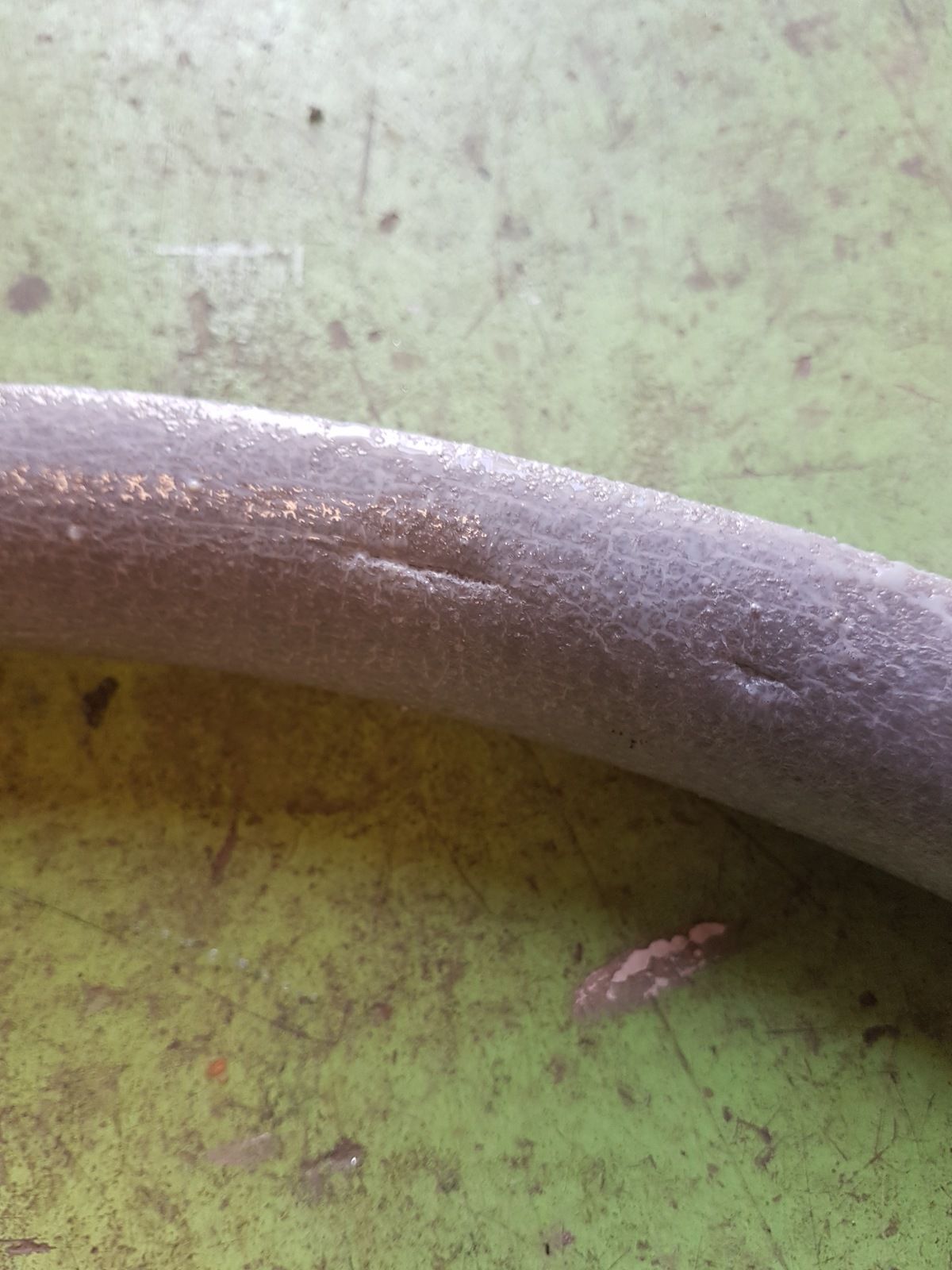

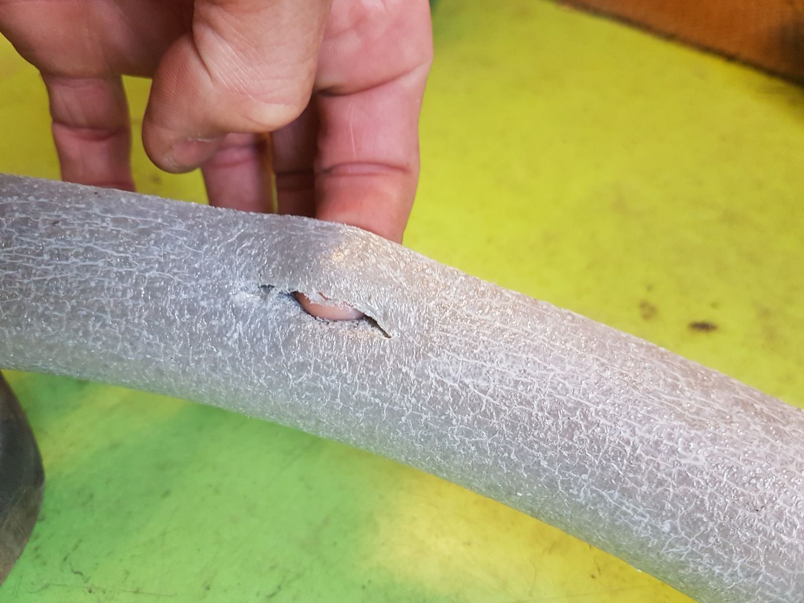

Blev nyfiken och se hur korven klarade gårdagens misshandel, och göra ett hål vid ventilen så jag plokade ut den .
Den var 25 gram tyngre . Ganska stor yta för gucka att sätta sig på även om den inte suger upp . Väger iaf mindre än en halv slang än så länge..
Levde nog ett ganska hårt liv där inne igår som livvakt åt däcket. Och fick ta en och annan smäll . Hittade 18st bett i korven .
Nu var det iofs rejält lite luft ett tag med bara 1 kg , vilket dom flesta kan bero på svårt att veta ? . O andra sidan grymt att det gick så bra att köra vidare med så lite luft.
Nu vet jag inte riktigt hur jag ska göra.
Men blir det blöt bana på lördag och jag vill ha lite mindre luft i åker korven med.
Svårare att ta av och på däcket när det sitter något i vägen nere i diket också på gott och ont.

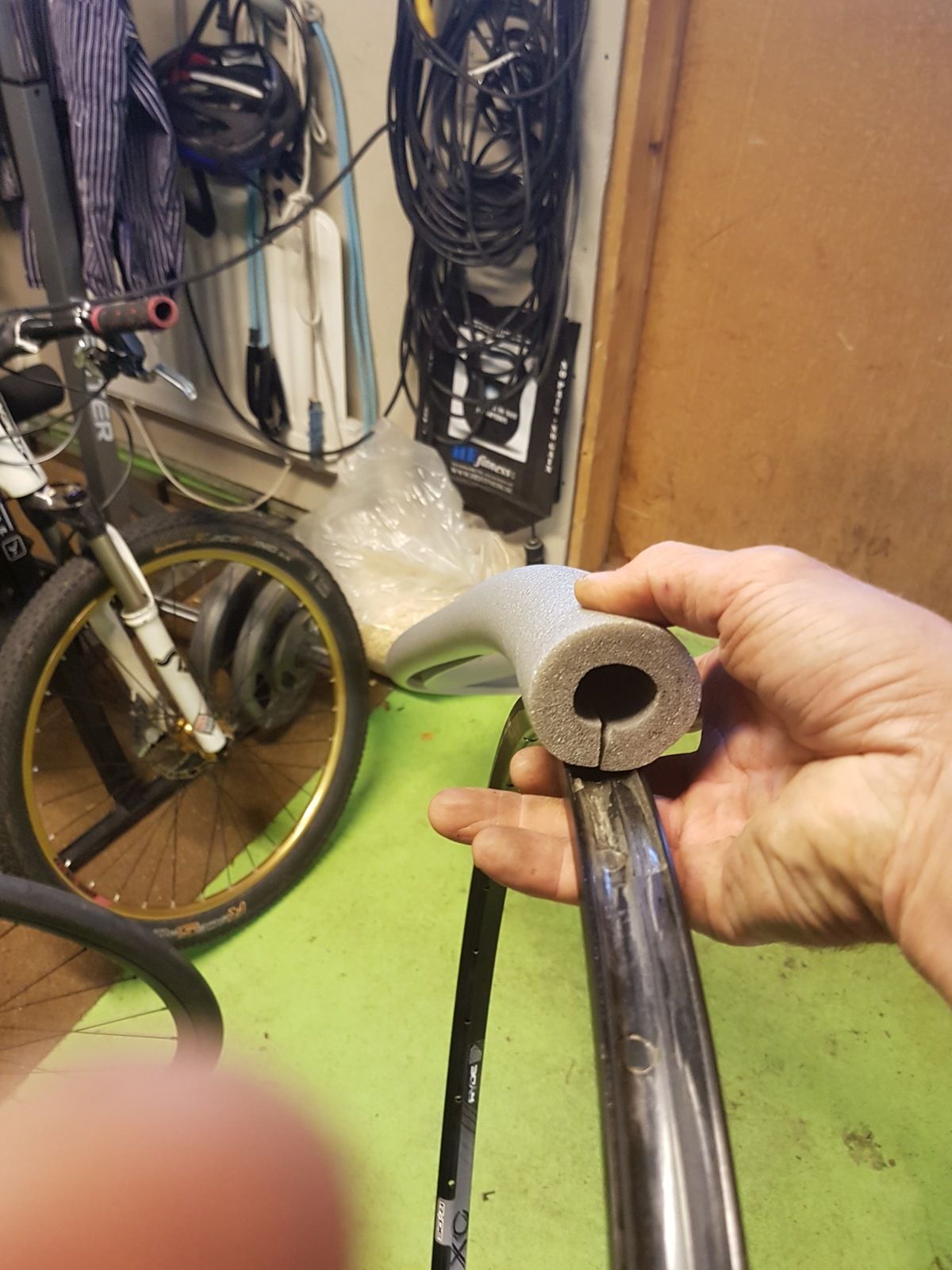

[GDS] Huck Norriskopia
Tänkte prova samma så jag köpte rörisolering på Jula. När jag kom hem så provade jag att trycka i hela röret och det passade perfekt i mitt Maxxis DHD 27,5X2,5WT. Det var en bitch att montera men till slut fick jag på däcket på fälgen. Skarven satte jag precis vid ventilen.
Fyllde på med vätska o pumpade....Det verkar ju funka. Inga problem att släppa ut och pumpa. Kändes lite bra att köra på en vass kant med lågt tryck. Däcket var mycket stabilare i sidled.
Det här känns lite för lätt för att vara bra.....jag är fortfarande lite skeptisk men jag vet inte riktigt varför....är det någon som skulle kunna komma på en massa nackdelar med det här? Hade underlättat min tro på att det här kommer bita mig i röven :)
Nackdel 1- vikt.
Aaand Go!
