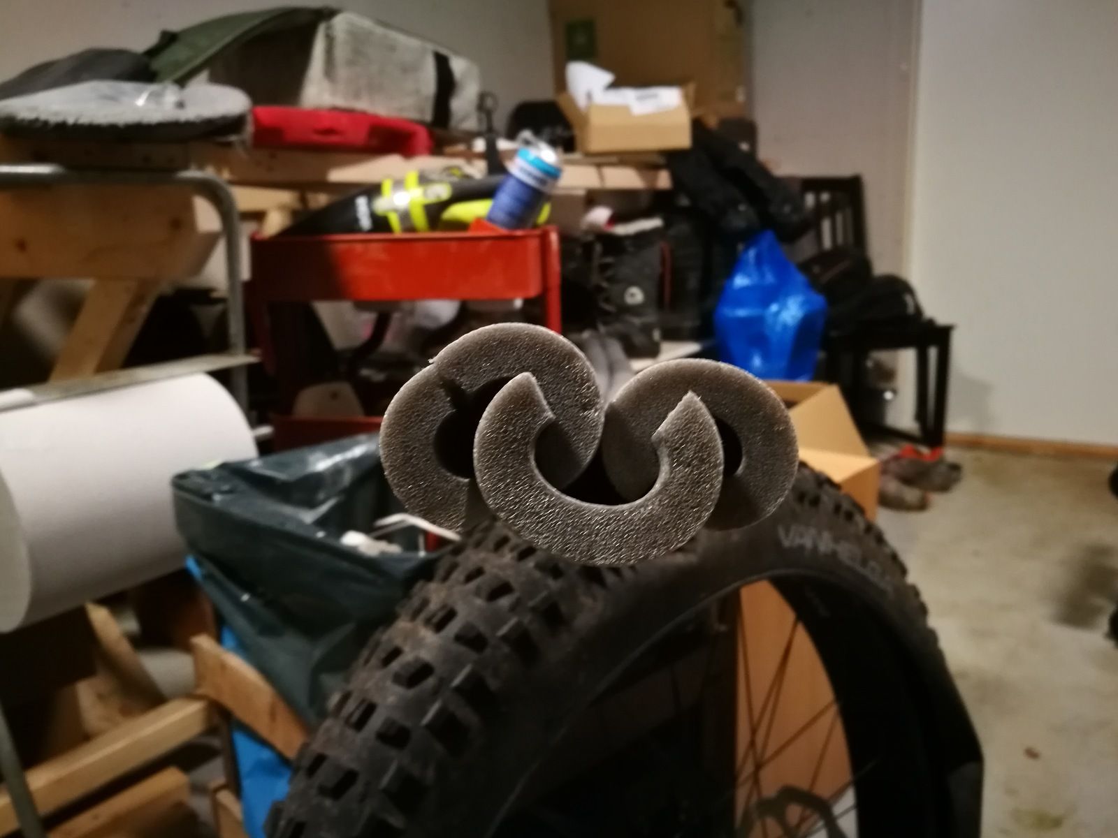

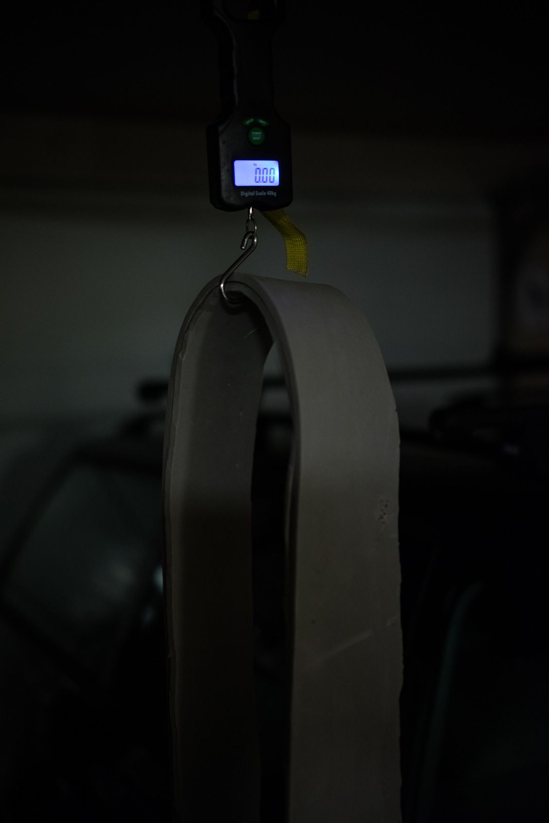

Skulle kollat den här tråden lite innan jag gjorde min egen lösning ser jag. :) Vägde 0 gram innan jag skar ur hålen, så om materialet som var i hålen är = x, så bör ju ekvationen 0-x betyda att cykeln är lättare nu än innan? ;) Efter 2 nålar fått sätta livet till i symaskinen så sydde jag för hand :p Har inte provat om det funkar än men, hur har alla era lösningar fungerat?

Hur länge har du kört med det?
Har du en vikt eller?
Vad har du för material?
Är höst nu så känner inte behovet just nu, för halt för att köra annat än långsamt ;) Men kommr nog lägga i sen.

Nej ingen vikt, hängde på 3st remsor som jag tänkte ha innan nålarna gick av i symaskinen, då visade vågen 0.1 kg. Det är nått form av liggunderlag, tätare porer än "normalt", lite i mjukaste laget tror jag väl egentligen. Vi får väl se! har inte provat än.

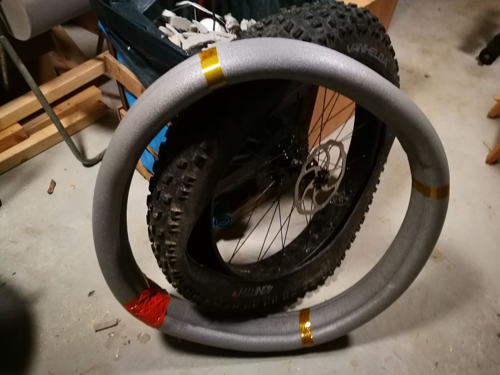

Hade fuskat med felgtejpningen så ja fick ta av å tejpaom. Så ja passade på å uppdatera min lösning som funkade förvånansvärt bra endå! Får c hur den där körven blir, 220gram ca, men kändes som den tål rätt bra med stryk i alla fall. 3st rörisoleringar från biltema. 10cm bred kanske 4-5cm hög.
