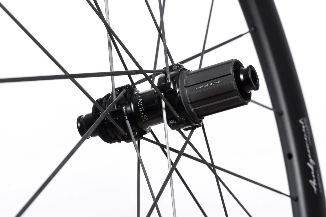

Är det verkligen så? Eller är det något som hänger kvar? Det har ju hänt rätt mycket med Hunts hjul från när bolaget började.
De kanske har andra också, men vid en snabb anblick såg många ut som Novatec.
👍 Finns ju nån Ratchet variant också
men kanske finns såna Novatec också? har dålig koll på aktuellt sortiment.
