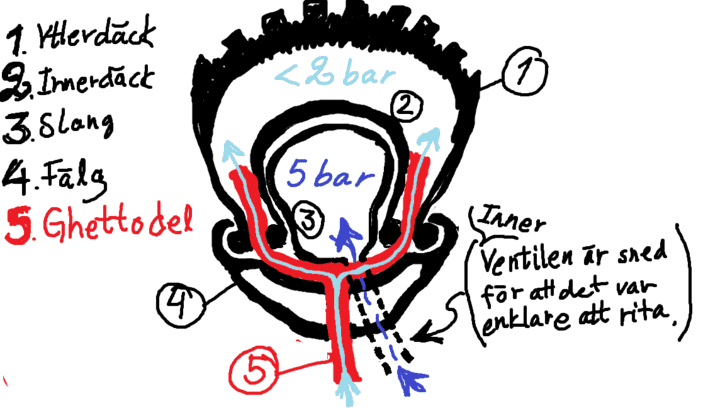

Hej kamrater, här kommer ett recept på ghetto-procore (Ghettocore?) som jag använt under några månader på mitt 26"-bakhjul som har en relativt bred fälg (Velocity P35 med, föga förbluffande men eljest intressant, ett yttermått på 35 mm). Hur detta skulle funka på smalare fälgar har jag ingen aning om, så det får ni testa om ni vill veta. :-)
Jag har kört på ett koncept med två ventiler (dvs med ett extra ventilhål borrat i fälgen). Den ena ventilen leder luft till ett slanglöst ytterdäck via en specialbyggd Ghettodel och den andra, som tillhör en vanlig innerslang, fyller upp ett (smalt och lätt) innerdäck av kantrådstyp (kolla på skisserna).
Har varit ute o hjulat ett antal rundor (skulle gissa 15 - 20 nånting) med varianter på den beskrivna konstruktionen och det har funkat bättre och bättre. I och med födelsen av den sista varianten på Ghettoventildelen tycker jag att skapelsen kan vara värd att presentera på happy eftersom den är relativt billig, enkel och känns hyfsat robust. Jag har inte gjort någon långtidstestning, men om det skiter sig kan ni säkert komma på förbättringar som fixar till det hela.
Anyhur, vad som behövs är: hjul, ytterdäck, smalt och lätt innerdäck, slang för innerdäcket, slang för ytterdäcket (det är bara ventildelen som används) och en drivrem (med längsgående skåror, tex för bil) som skall "få plats" i yterdäcksslangen (se skisser och beskrivning nedan).
Här kommer ett försök att beskriva konstruktionen.
Fälg med uppborrat extra ventilhål (6 mm i diameter för Presta)
Jag använde som sagt Velocity P35 som är förhållandevis bred.
Ytterdäck
Jag kör på Schwalbe Smart Sam, 26x2.25 (56-559) som jag egentligen tycker är litta sladdrigt sidledes.
Innerdäck (ett smalt och lätt kanttrådsdäck)
Jag hittade Michelin wild run'r light 26x1.1 (28-559) billigt hos en lokal handlare. Trainerdäck kan nog funka osså.

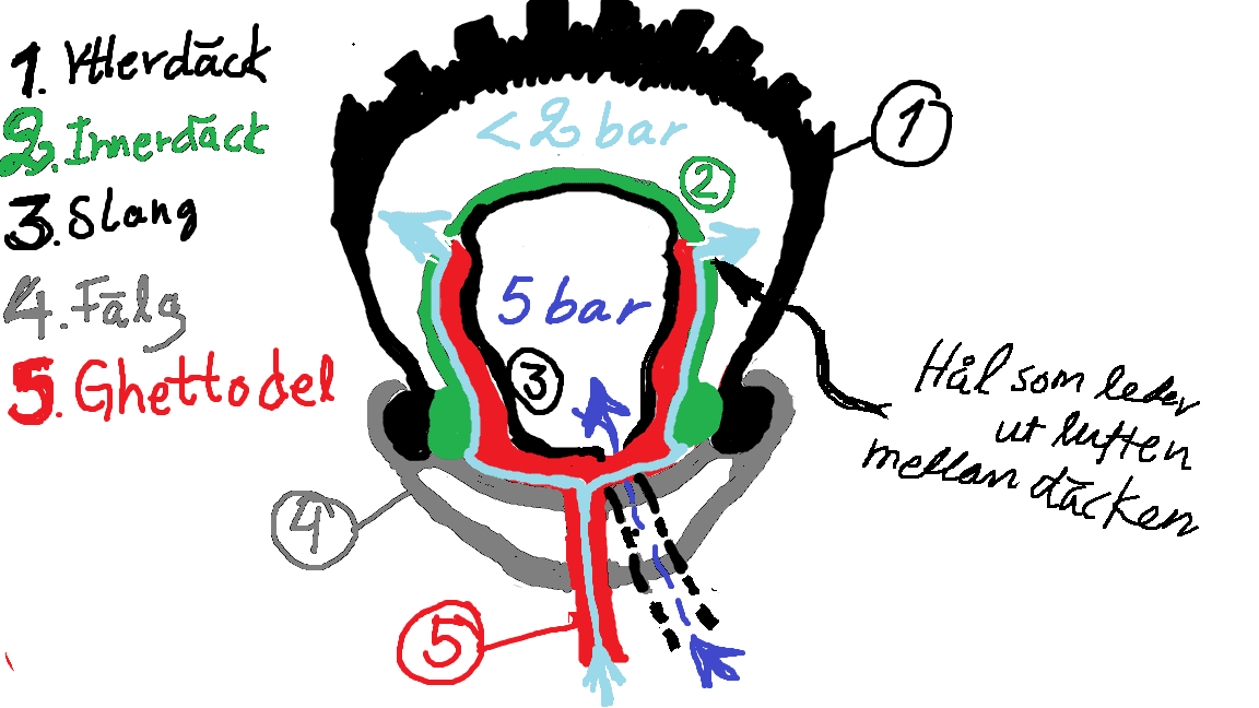

* Ny variant: Hål tas upp i däcket, ett på var sida, så att luft kan passera genom ghettodelen (som nu är placerad mellan innerslang och det inre däcket) ut till lågtryckskammaren. Jag använde en vanlig håltång för detta. Konstruktionen blir hysteriskt lik Schwalbes ...
Slang som passar ditt innerdäck
För att få ventilen/slangen att täta ordentligt mot den inre fälgytan användes två bitar avklippt innerslang (dvs 4 lager gummi se skiss) som jag gjort hål i för ventilen.
Slang med your choice of ventil för pumpning av ytterdäck + drivrem för bil med längsgående skåror

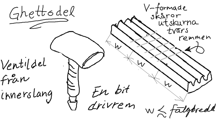

Dessa pryttlar används för att bygga ihop själva Ghettodelen som gör att luft från ventilutloppet passerar förbi innerdäck&slang och fyller upp ytterdäcket. Jag köpte "Presta-slang" (Art. 27936) och drivrem (Art. 62289) på Biltema. Remmen låg i en realåda så den är förmodligen utgående, men det finns säkert andra liknande att hitta. Drivremmsbredden skall vara sådan att en avkapad rembit skall få plats i slangen (kolla skisserna).
Tillverkning av Ghettodelen
Jag kapade av slangen någon cm från ventilen på bägge sidor och sedan en bit av drivremmen, längden av denna kommer bero på fälgbredden. Med min P35 fälg som har en invändig bredd på 30 mm tyckte jag att det var lagom med en bit nånstans kring 7.5 cm, dvs strax under 3 x invändig fälgbredd. Sedan skar jag ut v-formade skåror (inom en sträcka av 25 mm dvs lite mindre än fälgens invändiga bredd) vinkelrätt mot de som redan fanns i drivremmen för att luften skall kunna flöda friare från ventilutloppet inne i slangen och längs/på sidan av remmen och ut inne i ytterdäcket (kolla skisserna). Skårorna gör också att remmen blir lite flexiblare och formar sig bättre mot fälgprofilen. Jag trädde på två bitar hålade innerslangbitar (dvs 4 lager gummi) på ventilen innan montering på fälgen för att få bra tätning mot inre fälgytan och för att försöka fördela trycket vid ventilutloppet för att få till ett bra luftflöde vid pumpning. (Det är möjligt att en del av åtgärdena för att försöka få ett fritt luftflöde är onödiga.)
Montage
Vid montering drar jag först fast Ghettodelen med remmens längdriktning tvärs fälgprofilen och sedan innerdäcket&slang ovanpå denna. Därefter monteras ytterdäcket (med en skvätt tätningsguck) som alltså täcker hela ghettoskapelsen. Sedan pumpar jag först upp innerdäcksslangen så att både inner- och ytterdäck ploppar upp på de förhöjda inre fälgytorna. Efter detta brukar jag släppa ut luft ur innerdäcksslangen för att ytterdäcket skall kunna röra sig fritt längs med fälgen när jag pumpar upp detta. Sedan är det bara att ställa in inre och yttre tryck och hjula.
* Ny variant: Ghettodelen pulas nu in mellan innerdäck/slang och placeras så att den täcker hålen som tagits upp i innerdäcket.
+ Enkel konstruktion
+ Inga exotiska eller dyra delar krävs
+ Eftersom innerdäcket är av kanttrådstyp kommer detta glida utåt och pressa ut ytterdäckskanterna mot fälgen så att man slipper fälgrapar
+ En mysig bieffekt är att ytterdäcket ploppar upp och tätar när innerdäcket/slangen pumpas upp, så man slipper tokpumpa eller ha tillgång till megaluftflöde vid montage.
+ Sjukligt snyggt med extra ventil.
- Vikt (innerdäck 200 g + innerslang 50-100 g = 250 - 300 g)
- Sjukligt fult med extra ventil.
????? Hur kommer Ghettodelen funka i längden ?????
* Det verkar som den funkar ganska bra.

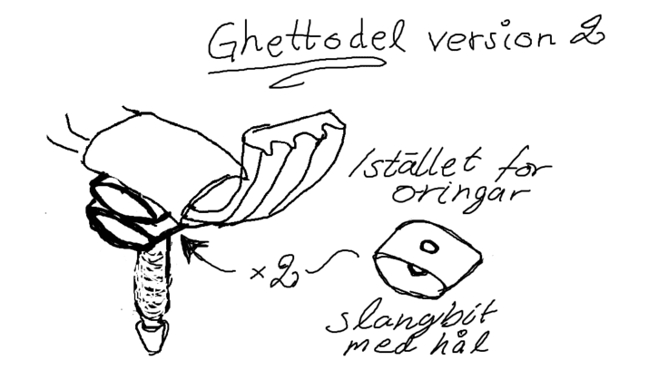

(Edit 10/1-2015: Tog bort o-ringar ur konstruktionen)
(Edit 7/1-2017: Ny variant med hål i inre däcket och ghettodelen placerad mellan innerslang och inre däck. Nya kommentarer makerade med *.)

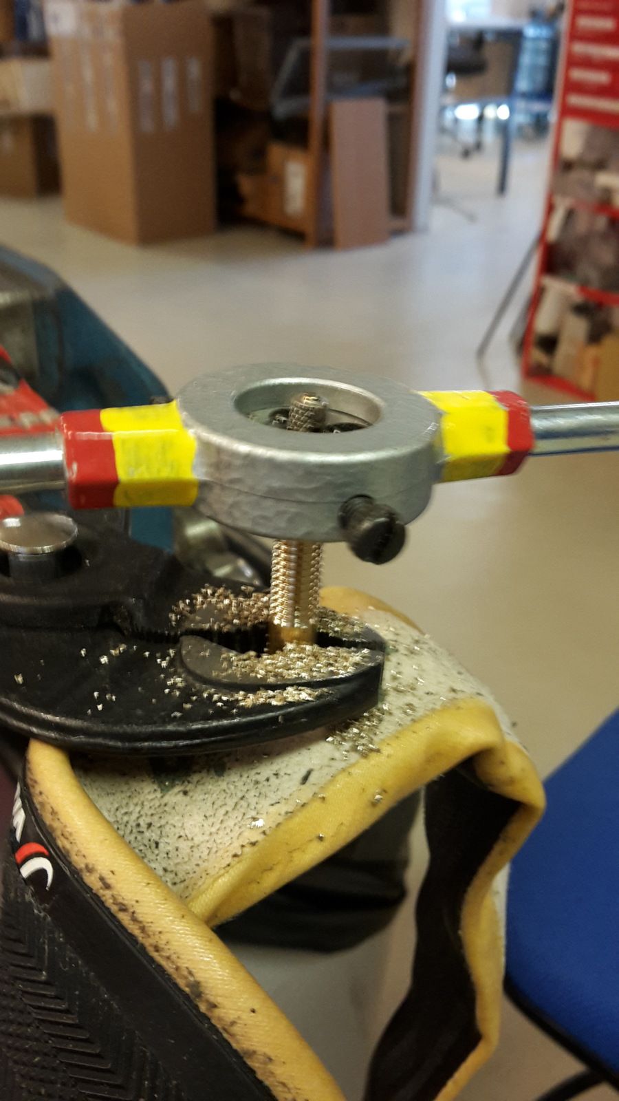

Om man vill slippa borra hål i fälgen kan man göra som jag och använda en t-lock nål som de verkar använda till något liknande i enduro(motor):
http://www.malmaracing.se/dack-slang/t-lock-slanglost/t-lock-nal.html
Gick relativt smidigt att fixa i ordning, tog bara ett vanligt smalt 28" däck och en passande slang (jag har 29") och satte på det på fälgen(flow ex). Sen var det bara montera vanliga däcket ovanpå och i med stans guckan. Sen pumpa jag upp 28" slangen så att innerdäcket tryckte fast ytterdäcket mot fälgen. Sen gick det utmärkt att pumpa upp ytterdäcket genom t-lock nålen. När man drar ur nålen är hålet så litet att guckan täpper igen det nästan direkt.
Var precis ute på första provturen, luften verkar hållit sig kvar och det var riktigt gött, ger grymt bra grepp och utan genomslag på fälgen!
