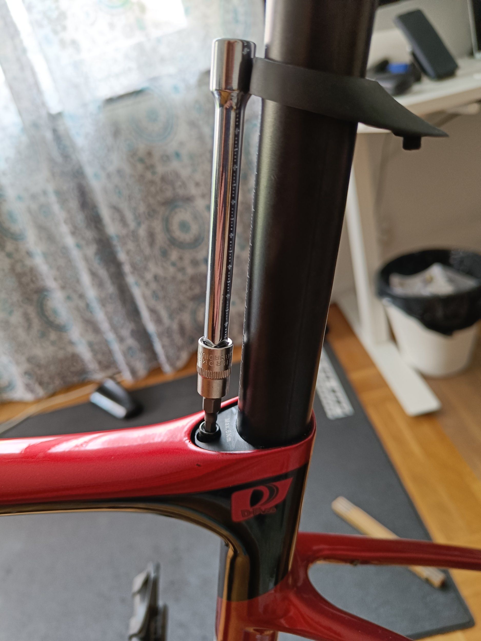

Några tips på hur man ska få ett giant sadelfäste att släppa?
Har kollar på diverse videos
Har testat banka (riktigt hårt) men grejen sitter som berget ?
Giant sadelfäste som sitter som berget?
Hur runt är röret, är det elliptiskt t o m? Ibland lossar det när man vrider med sadeln som så att säga verktyg/ratt.
Om det inte går ner kanske det går upp. Stark och lagom lång och med handskar på (och någon som stöder dig), kan du vända upp och ner på cykeln, sätta fot eller fötter på undersidan av sadeln och dra i ramen.
...Det är den där första millimetern som är kruxet.
Besvärligt om sadelstolpen inte är rund. Testa att sätta på en skräpsadel. Ta sen en stor klubba/slägga och knacka underifrån på sadeln omväxlande framtill och baktill samtidigt som du håller fast cykeln genom att stå gränsle över den.
Giant had D-formad sadelstolpe så den går inte att vrida.
Vet inte ifall kolfiberpasta har använts då det är nyligen införskaffad cykel (begagnad)
Tröttnade till slut och lämnade in den till cykelcity's verkstad...dock lång väntetid pga kö. Men förhoppningsvis har de lite bättre verktyg.
Egentligen rätt dum konstruktion det där med att ha en kil som ska hålla fast sadelstolpen.
Hoppas inte Cykelcity heller lyckas laga den, för då var den så svår att laga att du gjorde rätt i att lämna bort jobbet.

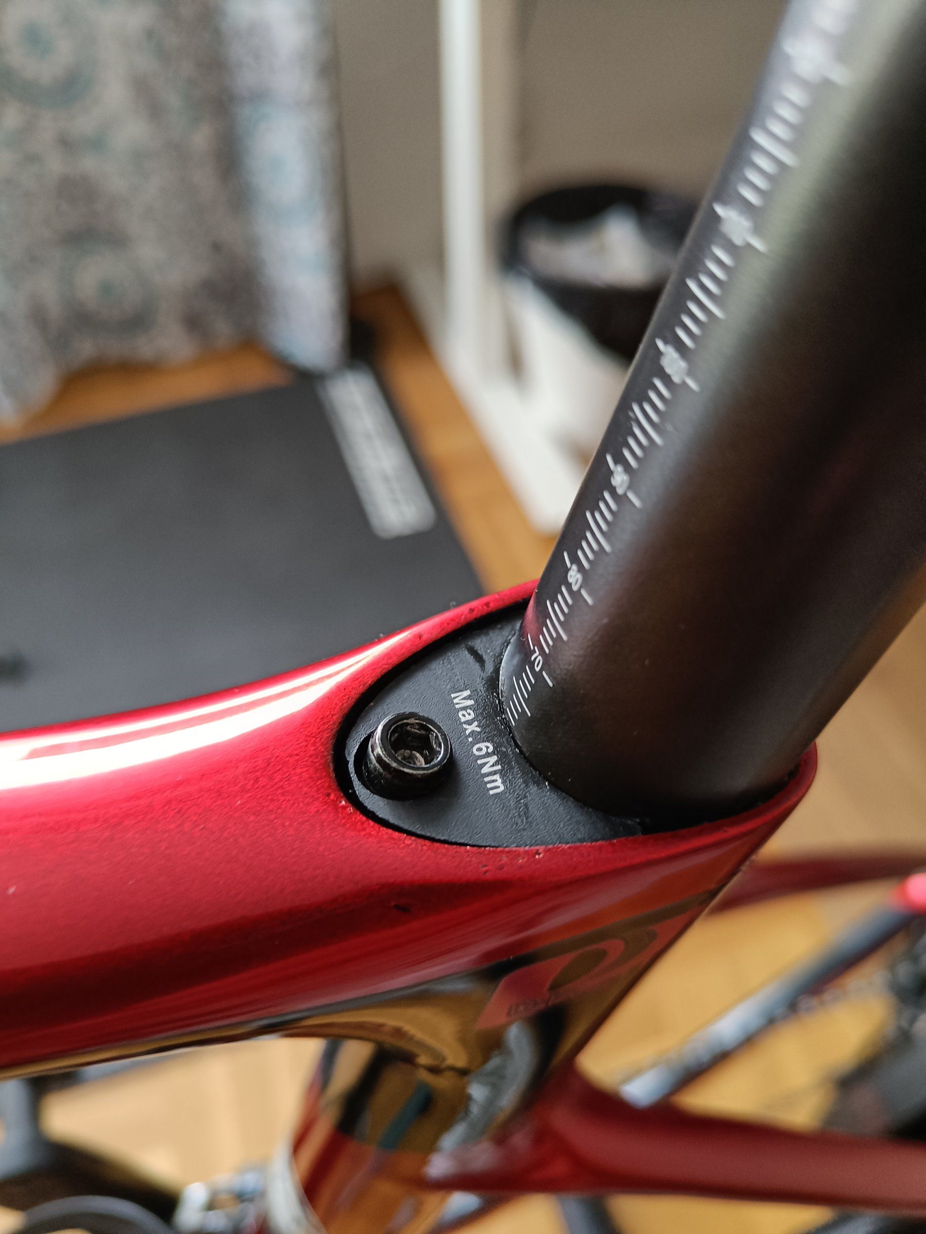

Antar att du fått lös skruven?
Knyt en 5kg hantel med ett tunt rep i sadelklämman och använd som glidhammare.
