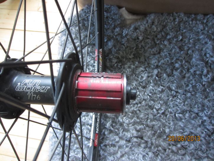

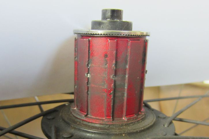

Bodyn efter ca 200 mil. Låter för jävligt på vissa växlar. Gissa navet:
Går det att reklamera?
Gissa navet!
Men att det blir såna där jack i en alu-body är inte så ovanligt och innebär ingen skada eller försämring.
> försämring.
> Det är svårt att komma ifrån med de kassetter
> som består av ihopnitade/skruvade drev, istället
> för de där dreven sitter på en "spindel" som
> går över hela kassetten.

Konkwista skrev:
> Så ser min funworks body ut också men det har
> inte påverkat växlarna ännu
Det skulle ju kunna vara så att jag glömt den där lilla brickan också.....
Gissa navet!
Som erik h skriver så blir det ju sådär om man kör en lite billigare kassett på en aluminiumbody. Att vissa växlar låter fördjävligt är väl en inställningsfråga som knappast har med bodyn att göra?

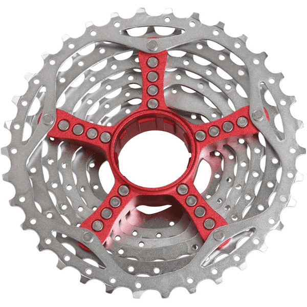

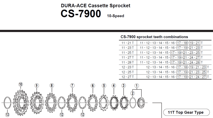

På en Dura Ace-kassett sitter de tre största kuggen och de två efterföljande på spindlar:

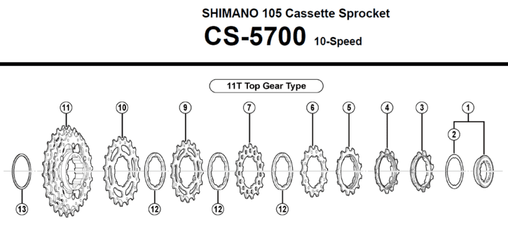

På en 105-kassett är det bara de tre största kuggen som sitter på spindlar:
Nu verkar det ju dock vara typ sjätte kuggen som gjort det djupaste jacket på din body, så mitt resonemang är ju helt meningslöst. Hade du haft en Sram Red-kassett hade dock även sjätte kuggen suttit på en spindel:

Gissa navet!
Jag är rätt säker på att du vid montage av kassetten glömt bort brickan som ska ligga innerst, nr 13 på Shimanobilderna ovan. Utan den sitter inte kassetten fast hur hårt du än drar åt skruven längst ut. Om kassetten sitter lite löst så där brukar dom lösa dreven hugga sönder bodyn som har hänt dig. Shimano är inte helt intiutivt på det sättet, 9 delade kassetter (som man skulle anta är lite smalare) ska inte han brickan medan 10 delade (som man skulle tro är bredare) ska ha den.

Tack!
Det är garanterat det som hänt. Förklarar även varför växlingen funkade prima ett tag och sen efter någon ojämnhet så det blivit en liten duns har växlingen fungerat sådär och ett missljud uppstått. Blir till att försöka montera på allt igen samt trycka in lite häftstift.
