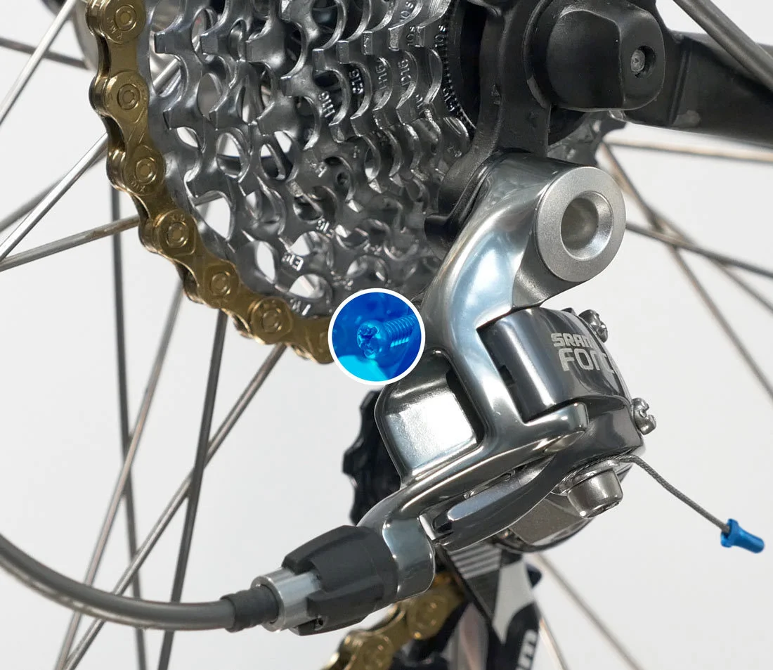

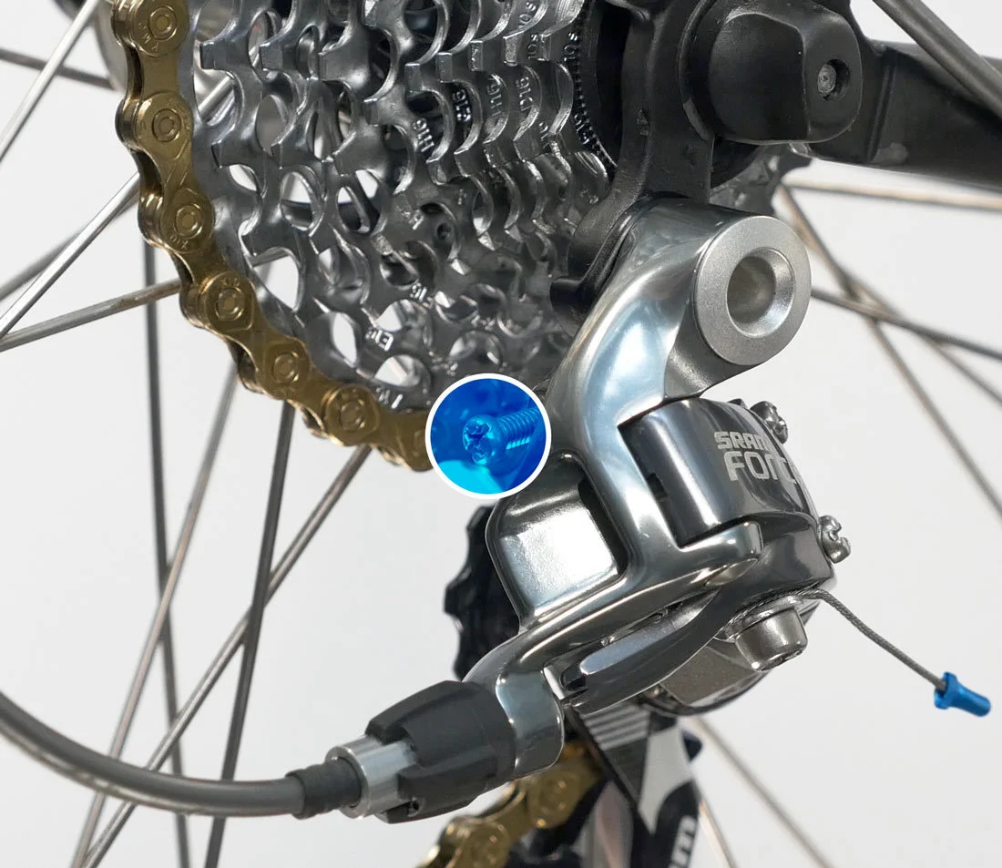

Bakväxlarna på instegscyklarna brukar vara typ alivio. Jag har sett att dessa bakväxlar inte håller speciellt bra kedjespänning. Du kan skruva på b-skruven och få lite mer spänning.
Visa bilaga 784067

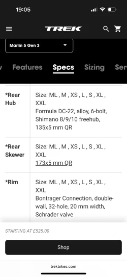

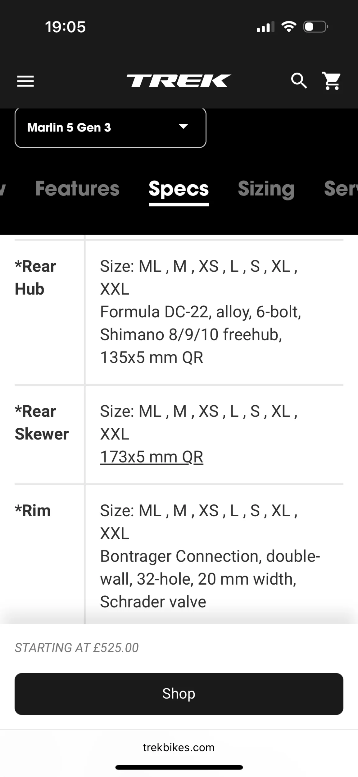

Har kollat specen på cykeln och baknavet är Formula DC-22 på denna men har svårt att hitta hur många Poe den har, någon som vet hur man kan hitta det? Eller är det frihjulet man ska kolla på? De verkar köra samma nav till alla marlin, även 8:an.
    66.5 KB · Besök: 48
