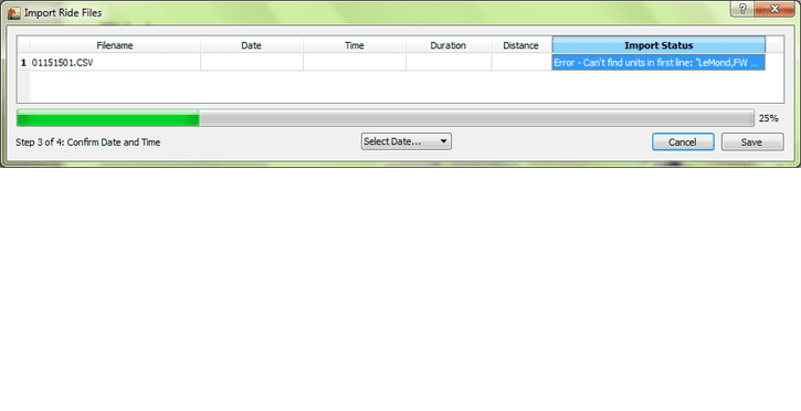

Hej. Undrar om det är någon som använder GC som vet varför jag
inte kan ladda upp filer som skapades på "LeMonde" cykeln.
Textrutan ser ut som följande:
Tack för svar på förhand!

Golden Cheetah användare;-)
Kika på filen. Den verkar sakna en inledande rad med vilka storheter som respektive kolumn innehåller.
CSV innebär att det är en vanlig textfil, med kommaseparerade värden (Comma-Separated Values).
Första fem raderna kan se ut så här:
Minutes,Torq (N-m),Km/h,Watts,Km,Cadence,Hrate,ID,Altitude (m)
0.0166667,0,0,246,0,61,104,0,0
0.0333333,0,0,244,0,61,106,0,0
0.05,0,0,246,0,60,107,0,0
0.0666667,0,0,242,0,60,108,0,0
Om första raden saknas eller innehåller skräpinfo, så blir det galet i importen.
Kopiera in de första tio raderna från filen här, så kan vi kika på det.

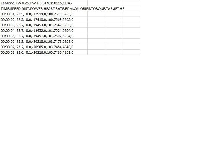

TIME,SPEED,DIST,POWER,HEART RATE,RPM,CALORIES,TORQUE,TARGET HR
00:00:01, 22.5, 0.0,-17919,0,100,7590,5205,0
00:00:02, 22.5, 0.0,-17918,0,100,7569,5205,0
00:00:03, 22.7, 0.0,-19453,0,101,7547,5205,0
00:00:04, 22.7, 0.0,-19452,0,101,7524,5204,0
00:00:05, 22.7, 0.0,-19451,0,101,7502,5204,0
00:00:06, 23.2, 0.0,-20218,0,103,7478,5203,0
00:00:07, 23.2, 0.0,-20985,0,103,7454,4948,0
00:00:08, 23.6, 0.1,-20216,0,105,7430,4951,0
Så här såg detta försöket ut.Det var förresten CSV filer men på sticken är de Exel filer tydligen.

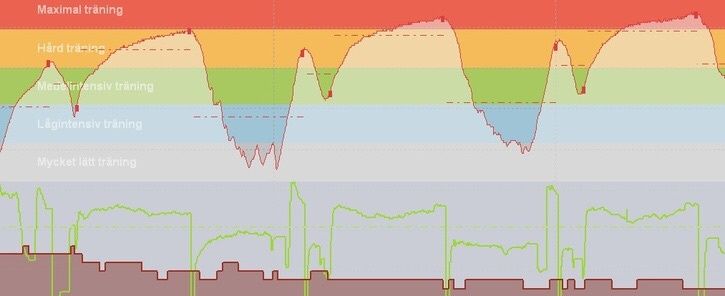

Ifall jag vill få upp liknande med färglagda zoner för puls. Hur gör jag, idag ser jag bara när jag har watt-soner.

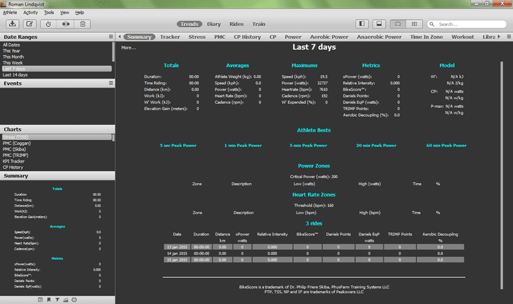

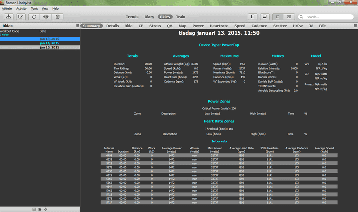

Så här ser det ut efter importen lyckades,känns som om valideringen inte blev rätt.
Varför ser det ut som det gör,utan tid och dylikt?
Ser det likadant ut hos er?
Får jag fråga vad du har loggat med? För datan ser ganska märklig ut. Försökte matcha kolumnerna med rubriker men fick inte till det. Vad skulle tex -17919 motsvara för storhet?
Loggat med en LeMond G-Force,enligt loggen (längre upp i tråden)
är det "Power" som har den posten.
Men jag förstår vad du menar,den andra loggen började med -17919,väldigt märkligt.

Det jag tänker på är färggraferna där det står maximal träning, hård träning, osv.
KJS skrev:
> > dylikt?
> > KJS förresten-vad är det du visar?
Maximal träning, det vore nåt det.
NLC skrev:
Men hur får man fram det i GC?
NLC skrev:
> Det gör man inte. Där är det effekt som
> gäller, inte puls.
Skulle vara snyggt att få liknande på skogspassen fast mot HR Zonerna istället.
