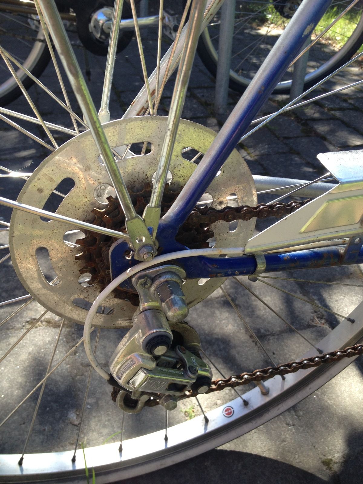

Sådär. Det ser alltså ut som att jag har horisontella dropouts? Det ska ju underlätta processen :). Det är inte en navväxel, så långt är jag med. Vad är skillnaden på frikrans och kassett? Framväxeln består av två kransar/kassetter(?) :P. Tack igen för hjälp hörrni!

Kassettnav så byter man dreven separat från mekanismen som ger driv framåt men ändå låter dig frihjula.
Frihjul så byter man drev och mekanism som en enhet.
Läs mer här:https://www.sheldonbrown.com/freewheels.html
Kassettnav är lite bättre IOM att hjullagret på drivsidan sitter längre ut, så axeln håller bättre.
Du har nästan säkert ett frihjulsnav.
Då behöver du ta av det, köpa ett nytt och skruva på det.
För att ta av det gamla behövs antingen en speciell avdragare - finns flera sorter - eller grovt våld.

Åsså bör du centrera om bakhjulet. Först på axeln för att få bättre kedjelinje och starkare axel. Sen får du flytta fälgen i sidled så att den sitter mitt över navet.
