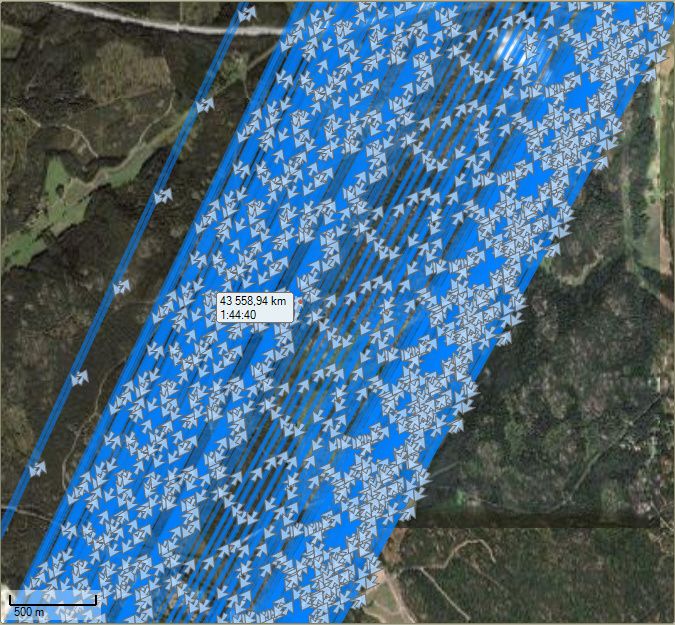

Blä min garmin har börjat strula mycke nu på sista tiden först 18000000km på en timma, sist så visade den 183% i puls :-) samt ccgf så gick den ner till negativt i sista uppförsbacken inge skoj :-(
