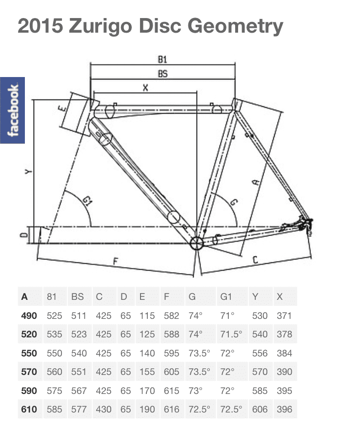

kan en här vara något i XXL? - (den finns även i lager i sverige)
