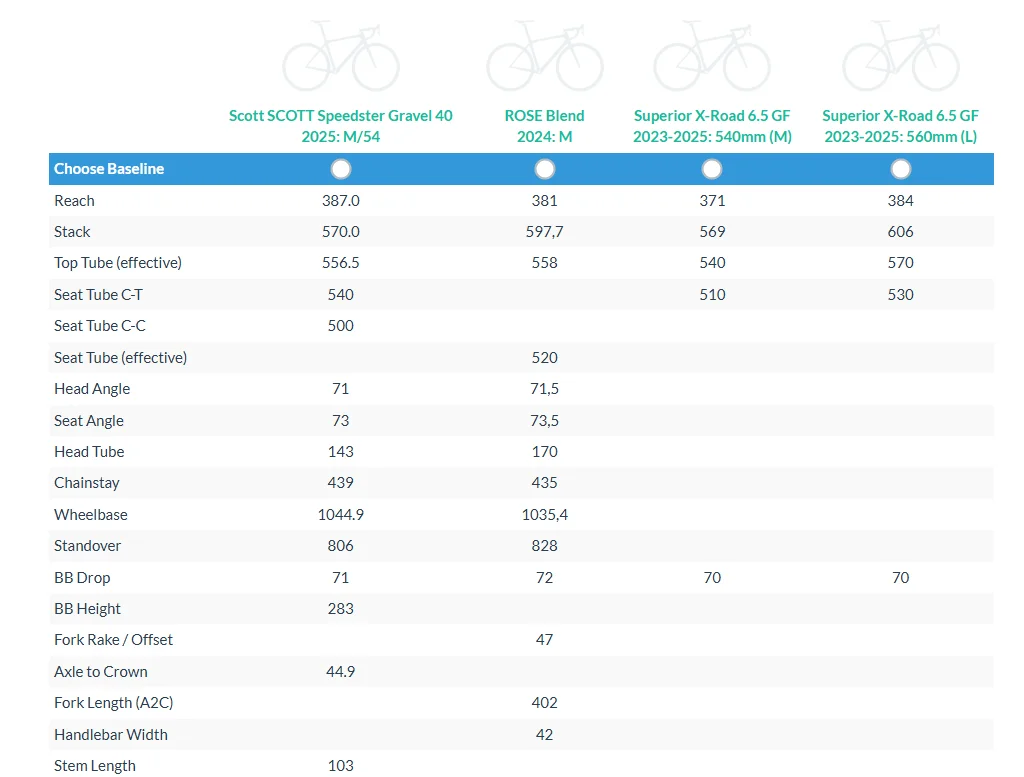

För det priset är Speedstern konkurrenskraftig, normalt är den för dyr.
Min första rekommendation hade varit Rose blend road, men den verkar inte finnas tillgänglig längre.
Rose blend gravel finns, men det är stor skillnad i leveranstid mellan olika storlekar. Den är mitt förstahandsval. GRX, lägst vikt och snäll geometri är huvudskälen. Speedstern är något dyrare än Rosen om man beaktar frakten. Den har en rejsigare geometri. För pendlig föredrar jag lite mer upprätt sittställning. Är du osäker på vad du kan ha är det säkrare att välja en snällare geometri framför en rejsigare.
Betr X-road så fördrar jag GRX framför Tiagra. Samma vikt som Speedstern, men konstig geometri i strl M som är lättast för mig att relatera till. Skulle nog undvika den.
