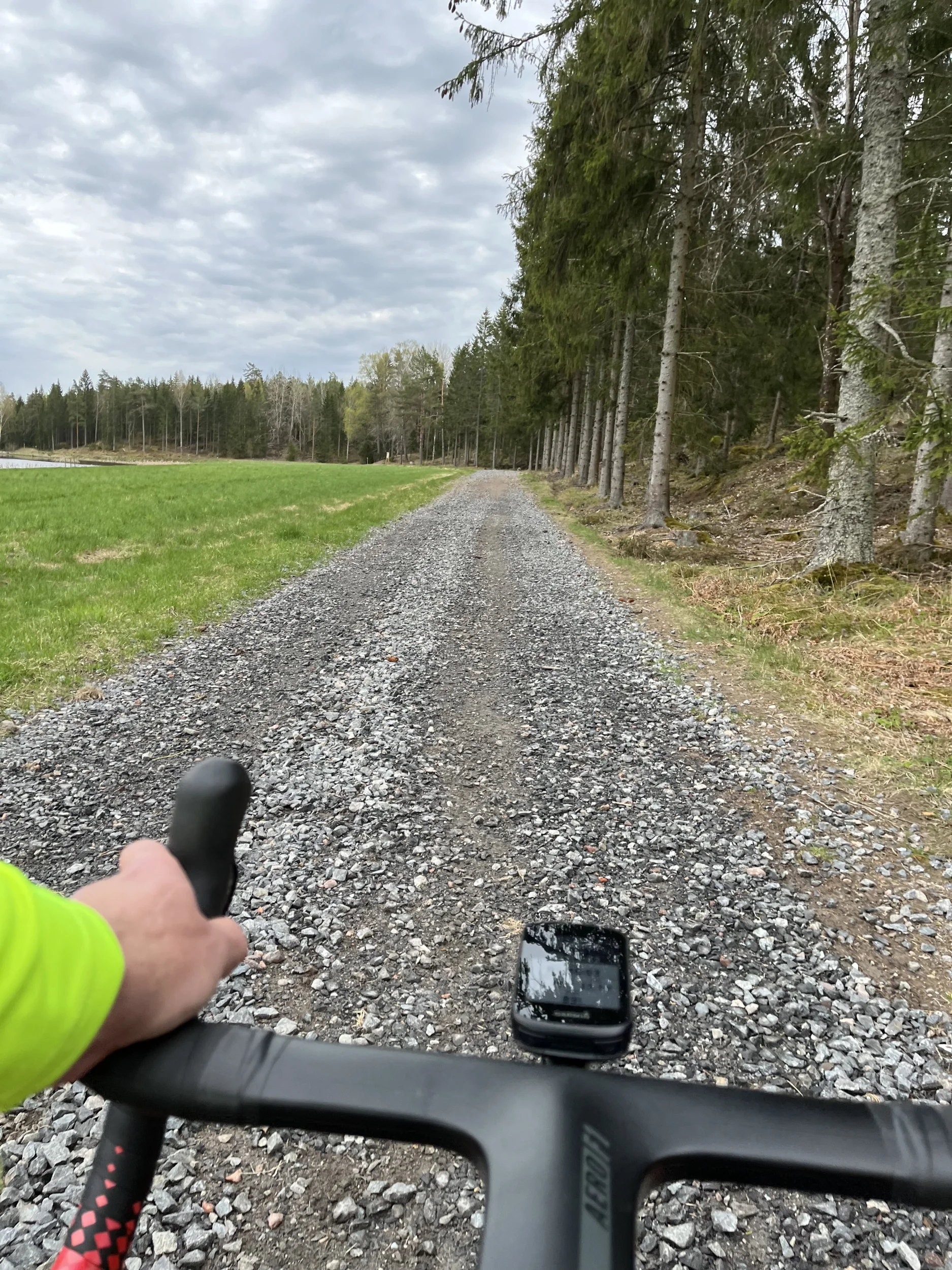

Landsvägsrunda för en månad sedan.
(Hade gärna haft gruscykel.)
Grusrunda i söndags.
(Kanske hade passat bättre med XC.)

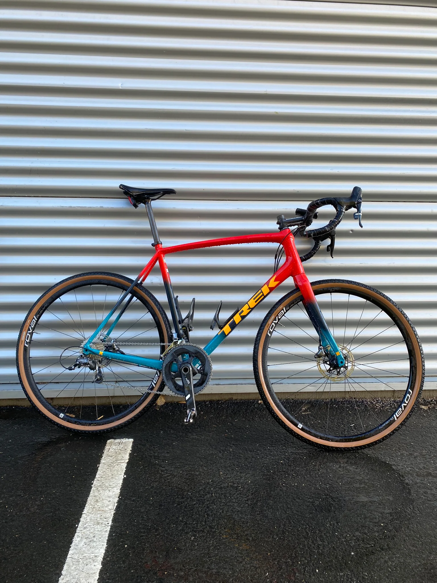

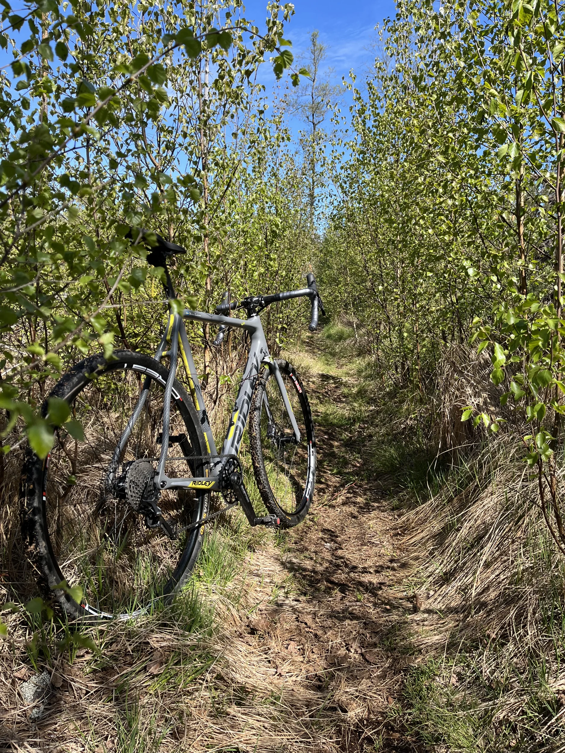

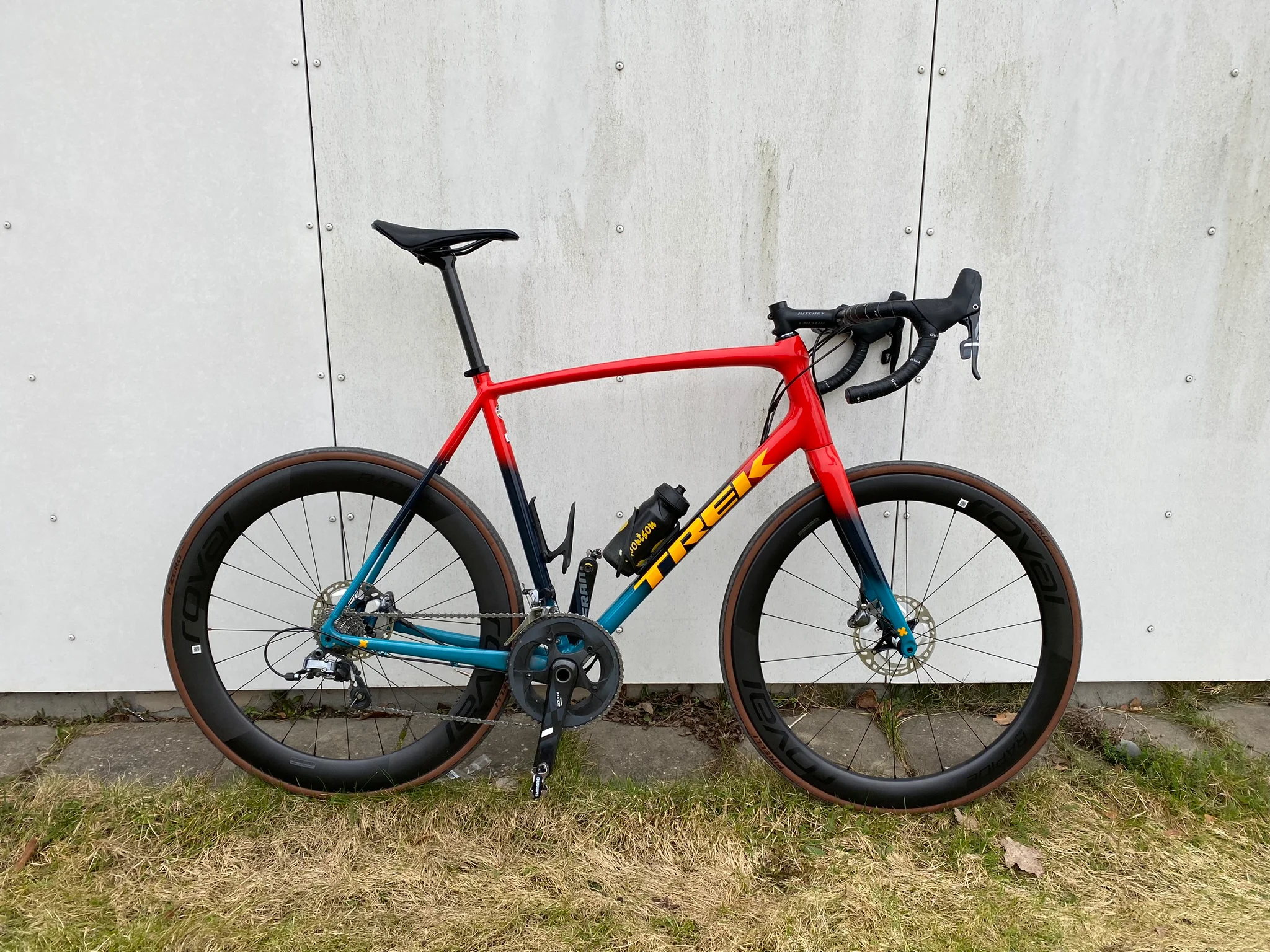

Tex Trek Crockett som i mitt tycka fungerar utmärkt till både grus, stig, asfalt och ja det mesta helt enkelt. B ild 1 i LVG utförande och bild 2 i Grus/stig mm utförande.
Har 28mm däck på LVG på bild (numera 30mm) Och på Bild 2 38mm men får plats 40 eller mer fram om så önskas.
