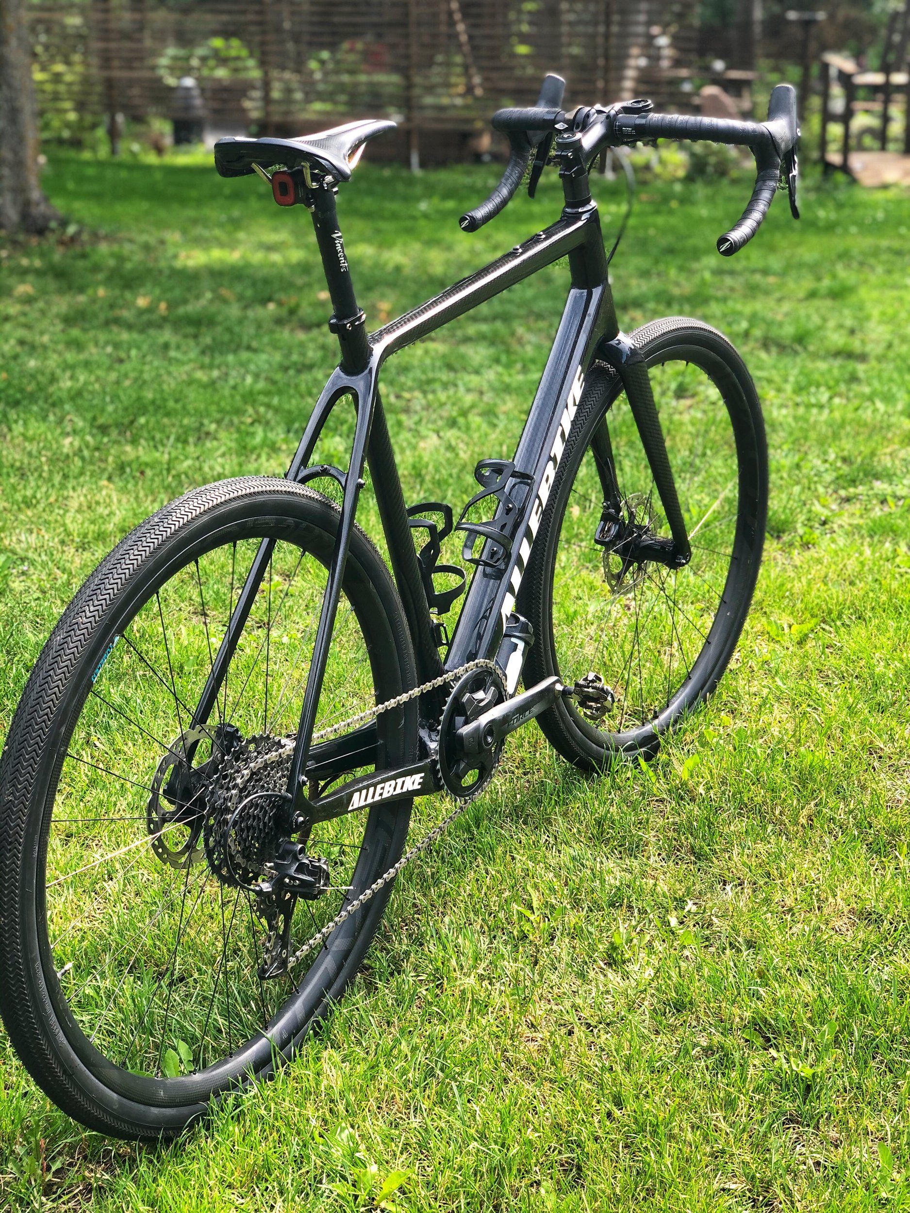

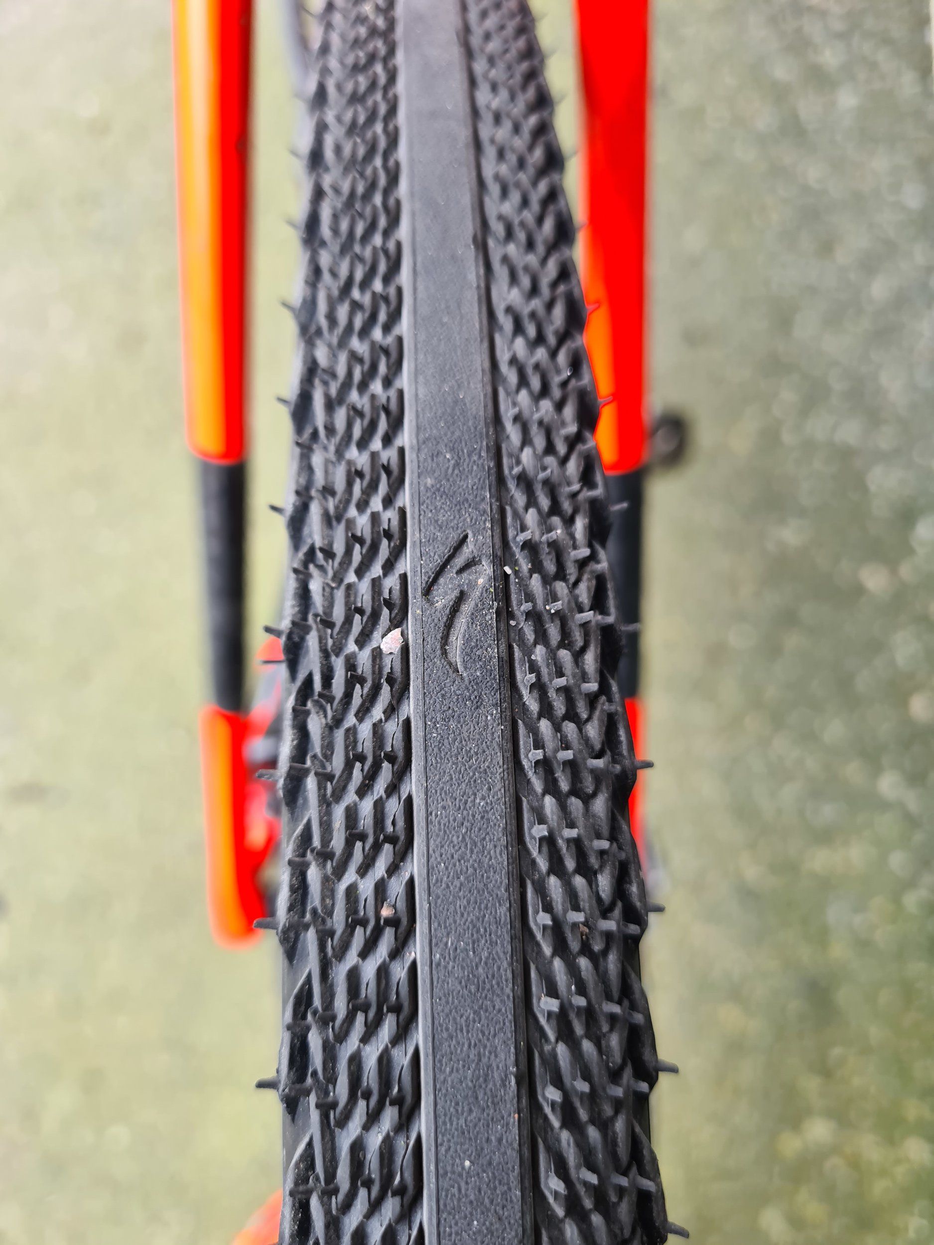

Körde en första runda igår på 42mm Specialized Sawtooth.
Riktigt impad hur lätt de rullade och hur tydligt och kontrollerat de visade när kurvgreppet började ta slut.
Med 2.5bar fram och bak var de lite stötiga om man jämför med de 50mm däck jag hade på tidigare men inget som inte rappheten övervägde, dock blev framhjulet lite ”ormigt” i svängarna när man klev ner mot 2.2bar, framförallt på hårt underlag.
Ganska tunga med sina 615g men förhoppningsvis då även hållbara mot punka vilket väger över i min bok.
På TraversSL med 30mm ID mäter däcken 44mm.
så dessa får sitta på ett tag nu. ?

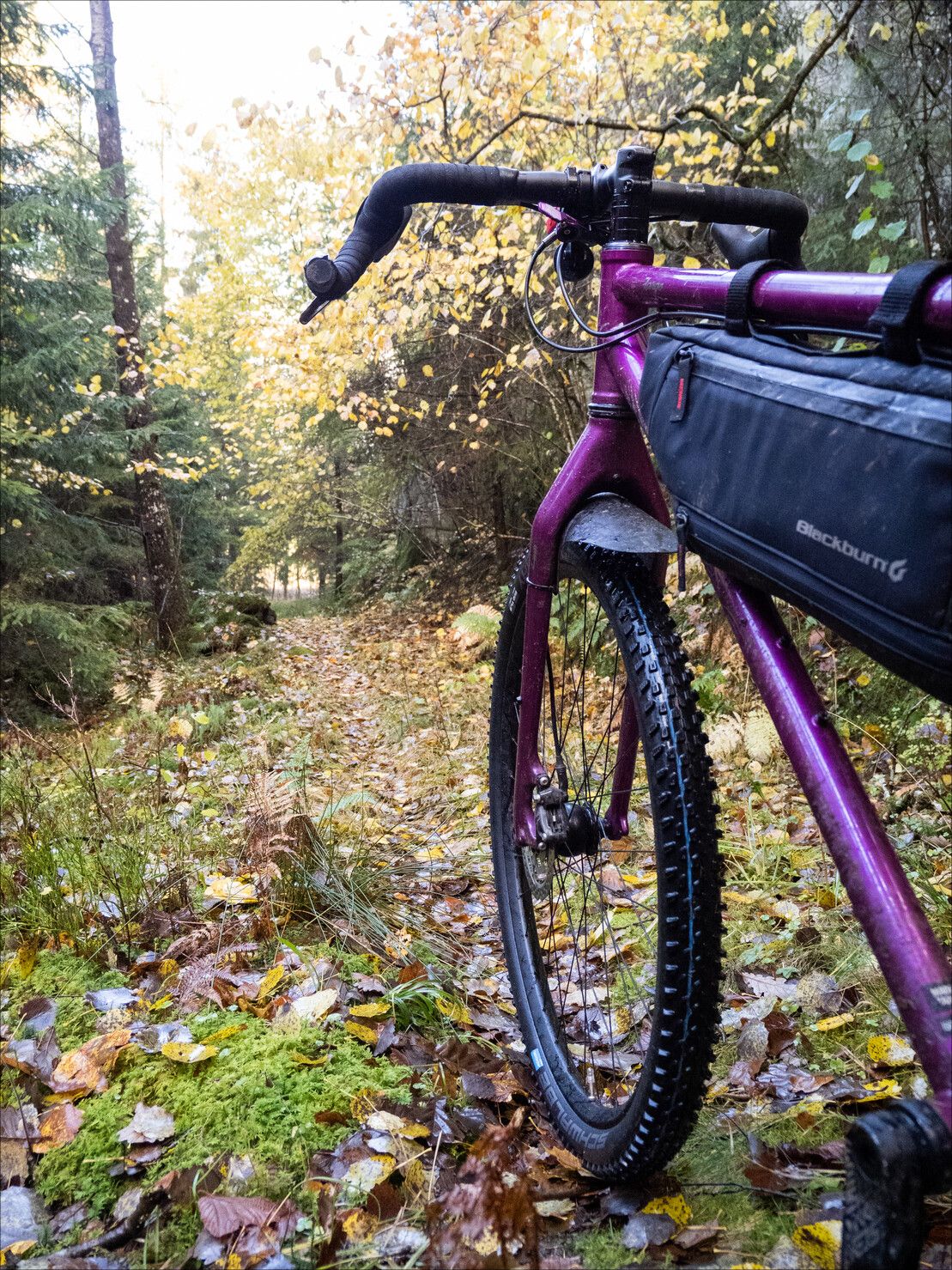

Om man vill ha breda däck då? Jag hade spetsat in mig på Soma Cazadero i 50mm, men de verkar vara väldigt svåra att få tag på i Europa.

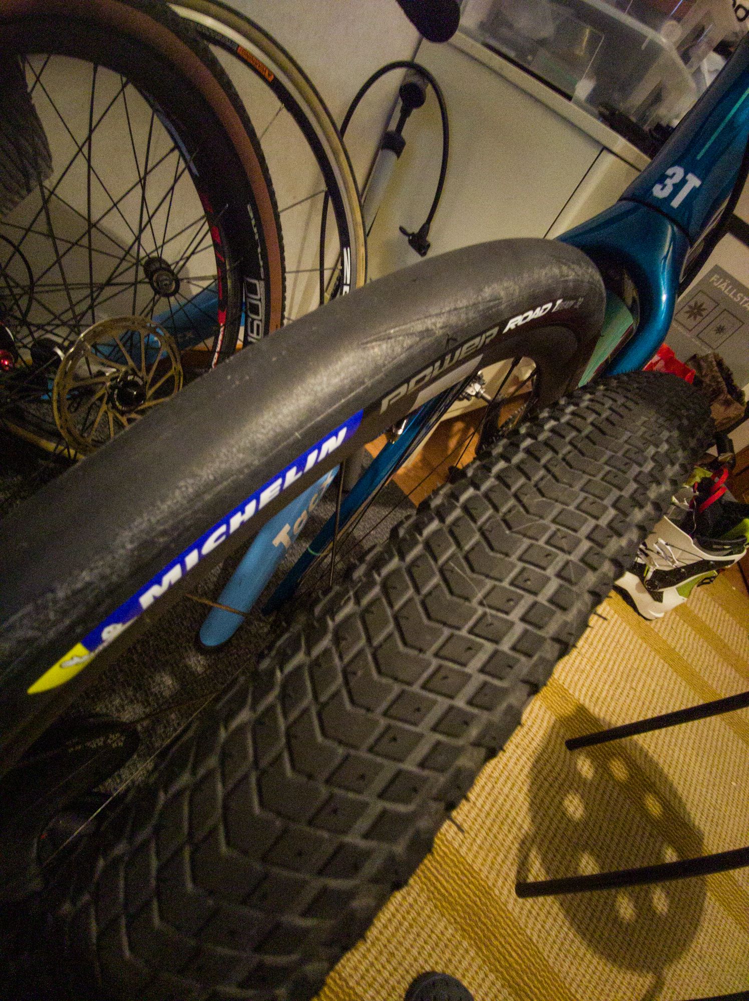

Cyklar man mest grus, tycker jag inte man alls ska vara orolig för att gå upp i bredd. Jag skaffade en Exploro för ett tag sen som kom med WTB Serra 700c och WTB Riddler 700x37, en kombo jag upplevde rätt tung/trög. Jag satte på DT Swiss GR1600 650b med Pirelli Gravel H 50mm och upplevde en ganska stor skillnad. Nu har jag även precis krängt på Michelin Power Road 32 mm på mina DT Swiss CR1400 700c och visst; lite skillnad är det kanske på asfalt till Michelindäckens fördel, men det är inte jättestor men jag funderar nästan på att göra en helt ovetenskaplig rullstudie. :)
Där skillnaden är stor är dock på grus där skillnaden blir större ju ruffigare underlaget är och där excellerar 50 mm-däcken. Skulle jag bara ha ett hjulpar för varierad cykling men med fokus på grus/"adventure riding", skulle jag med de erfarenheterna lätt välja 50mm-uppsättningen.
Bild: Michelin Power road 32 tv och Pirelli Cinturator gravel H th.

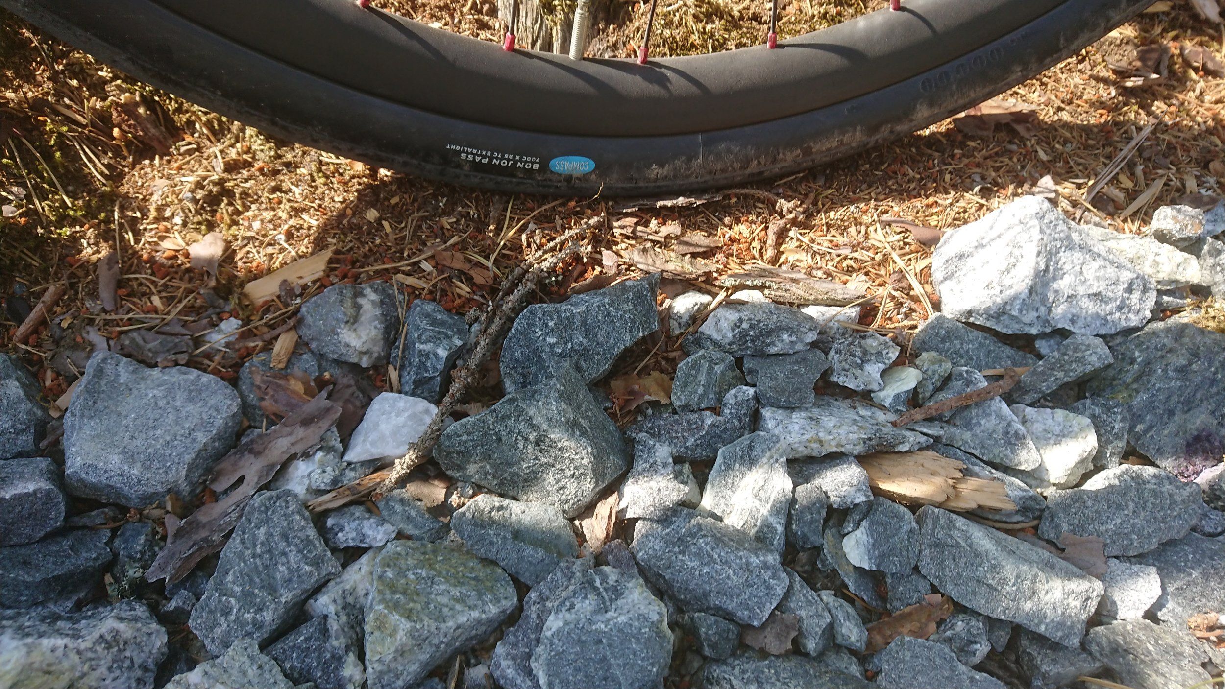

Priset samt att jag blivit fullständigt bränd av ett par Compass Bon Jon Pass tidigare (sämsta däck jag råkat ut för efter Nokian W240) talar emot.
