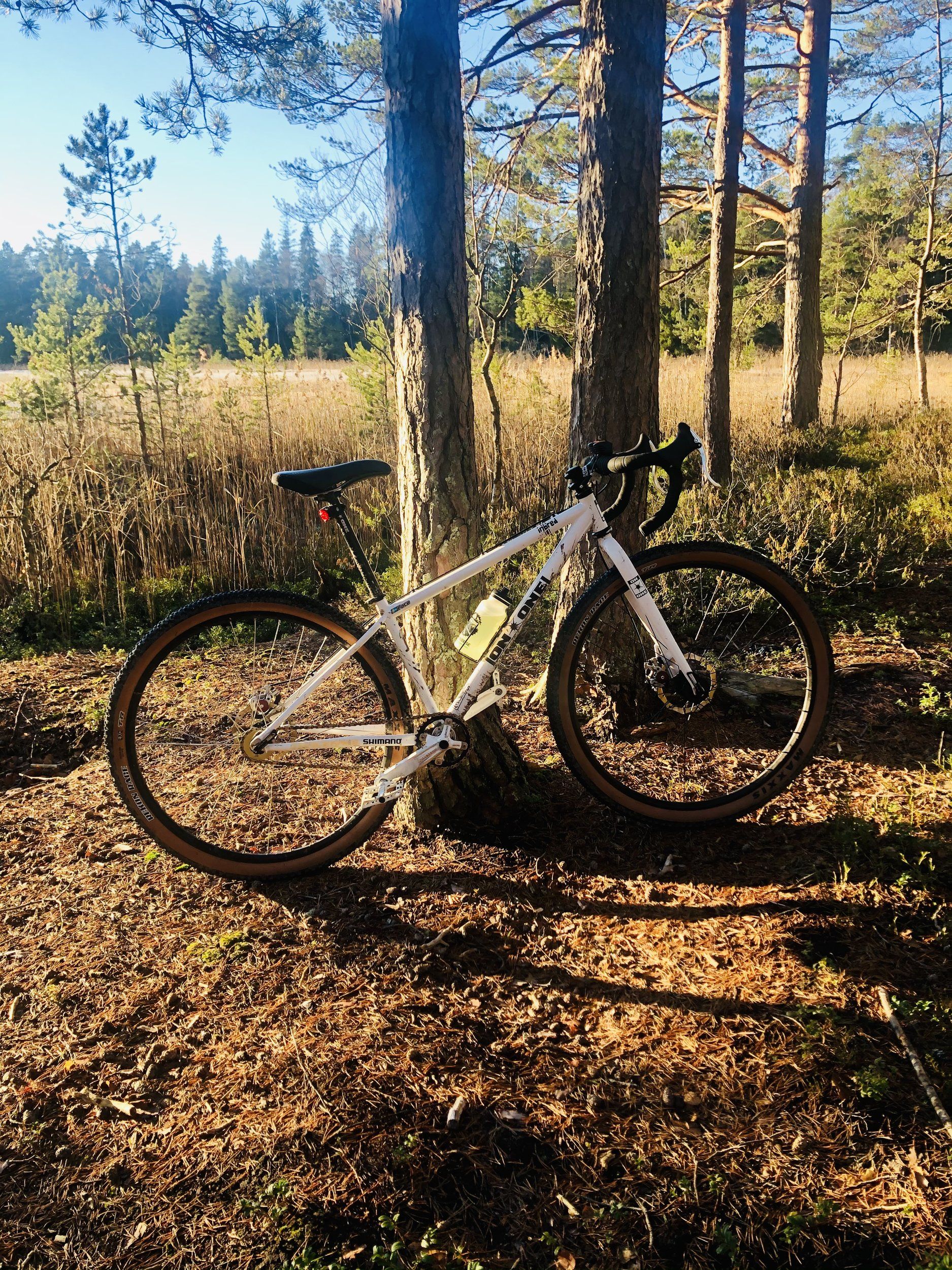

Lånade fruns 650b-hjul till graveln. Nu är frågan bara vilka däck de ska skos med? Rullar på Conti Terra 40mm på 700-hjulen och tanken är väl något som är lite mer mönstrat. Helst utan att väga för mycket (sub500g?) eller kosta som Rene-däcken (sub500kr?). Bor i Stockholm så blir lite asfalt också, så gärna ok rull. Har gott om plats i ramen, på bilden Ardent 2,25" som känns lite overkill :).
Beställde precis 650-hjul och ett par Schwalbe Thunder Burt 2,1 till det. Kanske kan vara nått? Inte fått hem grejerna så inte testat sjölv dock.

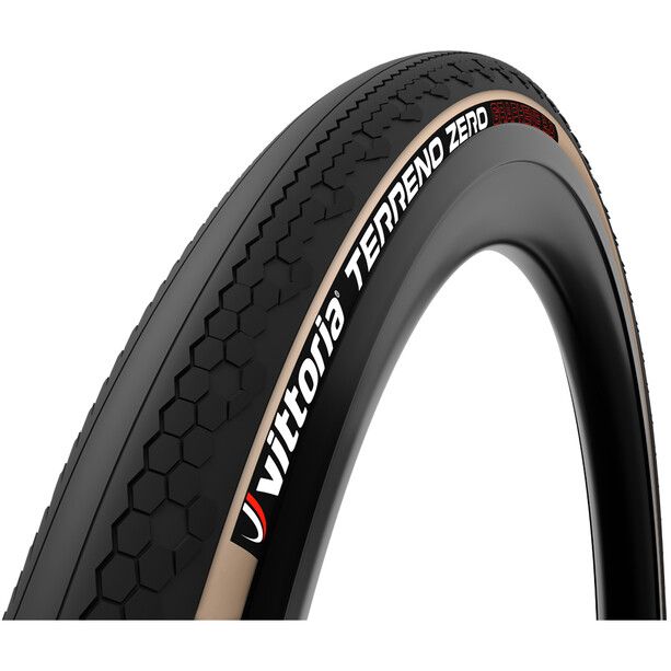

Tjena bra tråd är inne på att handla nya vår/sommar sulor har någon testat vittoria terreno zero g2.0
Står mellan dessa och ett par gravelking slick.
Fördelen är att slick finns i 40mm. Vill gärna ha däck med lite eller helt utan mönster runt om då jag nästan bara kör asfalt men mycket packning. När jag kör grus/skog har jag redan däck. Mvh
Tidningen Tour har testat Vittoria Terreno Zero + 11 andra graveldäck i nr 5-2020
12 Tubeless-Reifen fürs Gelände im Test (tour-magazin.de)
Fördelen är att slick finns i 45mm. Vill gärna ha däck med lite eller helt utan mönster runt om då jag nästan bara kör asfalt men mycket packning. När jag kör grus/skog har jag redan däck. Mvh

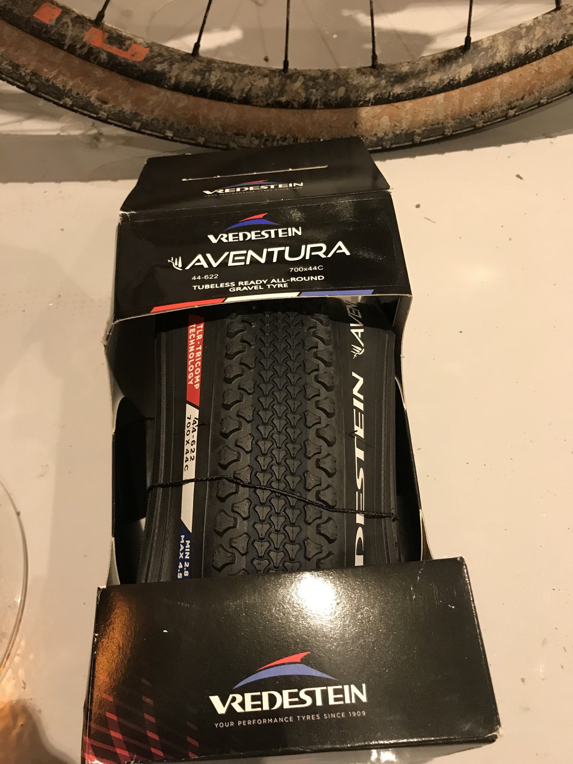

Kör själv på Panaracer Gravelking ( 43 ) , men har i garaget Vredestein Aventura 44
( till våren/sommaren - torrt underlag ).
