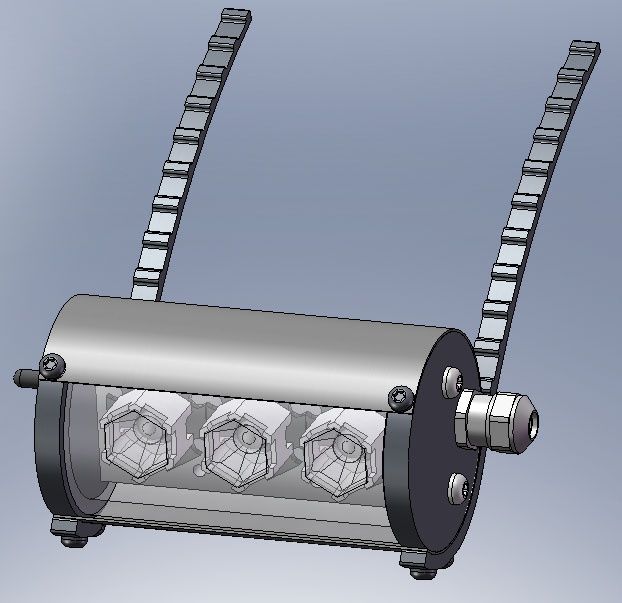

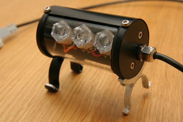

Hej.
Jag har byggt 6 st LED lampor 2 olika modeller på drivare.
Nu är jag sugen på att vattenskära ut alla plåtdetaljer.
Problemet är att det kostar en del.....
Jag skulle kunna sälja huset med hjälmfäste & styrfäste för 25,4 & 31,8 mm styre.
För 500:-
Här är en prototyp.
IMG_4158v.jpg ht=400
Lite Modeller.
Vatten1.jpg ht=603
Vatten5.jpg ht=627
Vatten2.jpg ht=441
Så kan ni bygga själva med valfria dioder/drivare man får delar för runt 600:-

Ser bra ut, det där kan jag tänka mig vara med på!
hur många lumen och hur många wat blir det? Och vad är det för mojt (to220 kapsel) som itter på baksidan av lampan?
Gruppbygge LED är ni med?
Hej igen.
3 dioder ger max 240x3=720 lum men det blir alltid lite förluster i plexiglas & lins.
Då drar dioderna 3,72W/st & med rätt drivsteg & batteri ligger effektiviteten på 90-95%
så totalt runt 12-13W
Vikten ligger på 150g + batteri
/Tommy

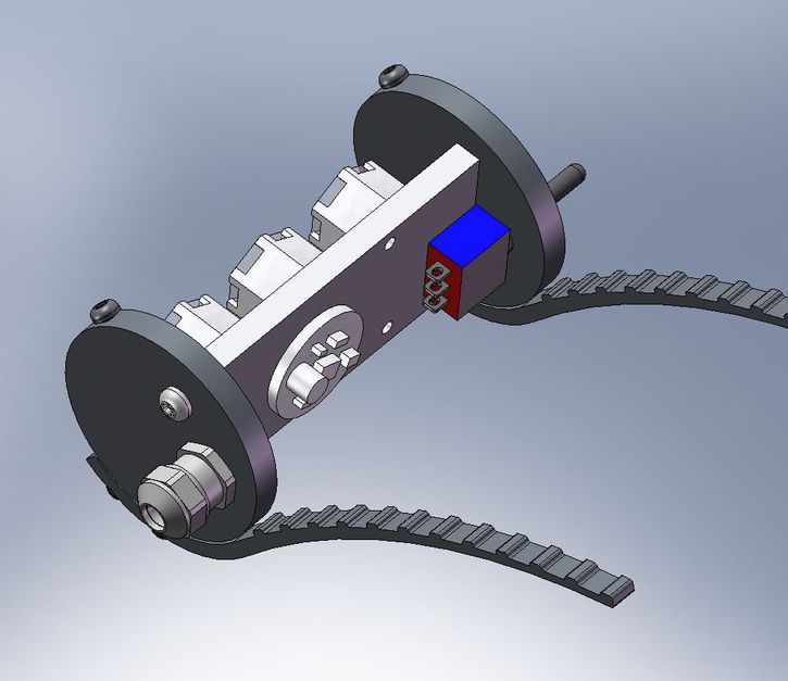

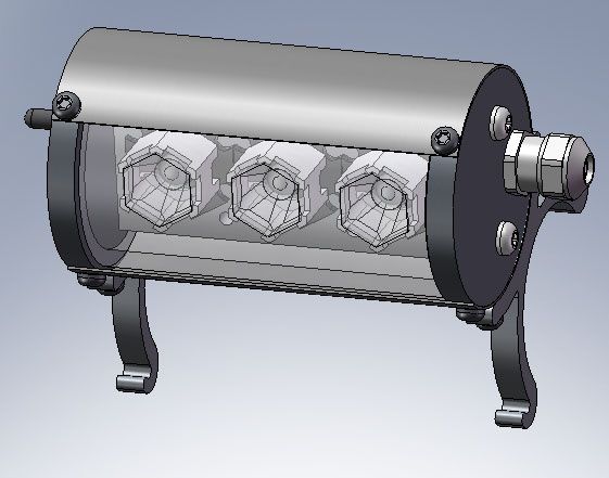

En liten förklaring på varför huset ser ut som det gör.
Inge fräsning.
Inge svets.
Ska bli helt tät typ IP67.
Ska ha ok kylning.
5mm aluplåt i alla plåtdelar.
Värmen leds ut i gavlarna & vidare ut i den tunna "kepsen"
Det är inga problem att köra 3 dioder på 1A så länge man cyklar.
Jag skulle inte rekomendera att köra den fullt innomhus utan fläkt.
Den håller säkert men dioderna blir åldrade fortare = svagare
/Tommy
Det fungerar bra.
Jag har satt 6 graderslinser ytterst & 25 grader i mitten.
Linserna slutar rätt nära plexiglaset så det syns ingea skuggor på ljusbilden.
/Tommy
