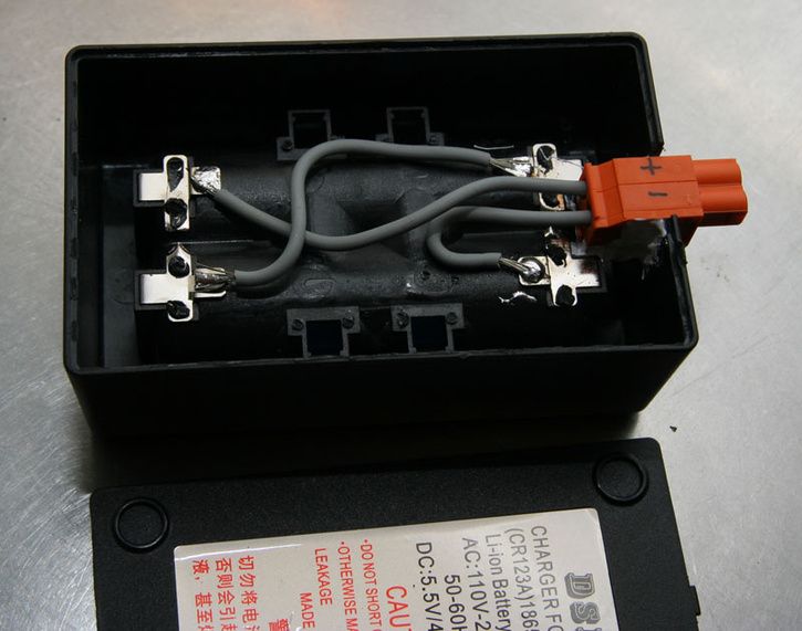

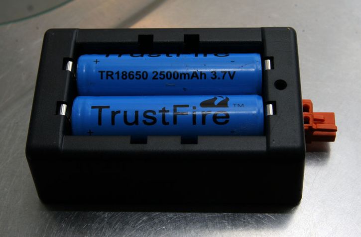

Hej igen.
Nu har mina delar kommit.
Dax att borra & gänga.
Har lite dåligt med tid men innom 1 vecka borde jag få iväg några lampor till ytbehandling.
Har även byggt en batterihållere för 2 st 18650 det blir 7,4V & 2500mA
Inte obegränsat med kraft men perfekt för jobbpendlingen.
Har byggt den av en söndermeckad laddare.(dealextreme)
Svårt att få tag på batterihållare till litium.
/Tommy

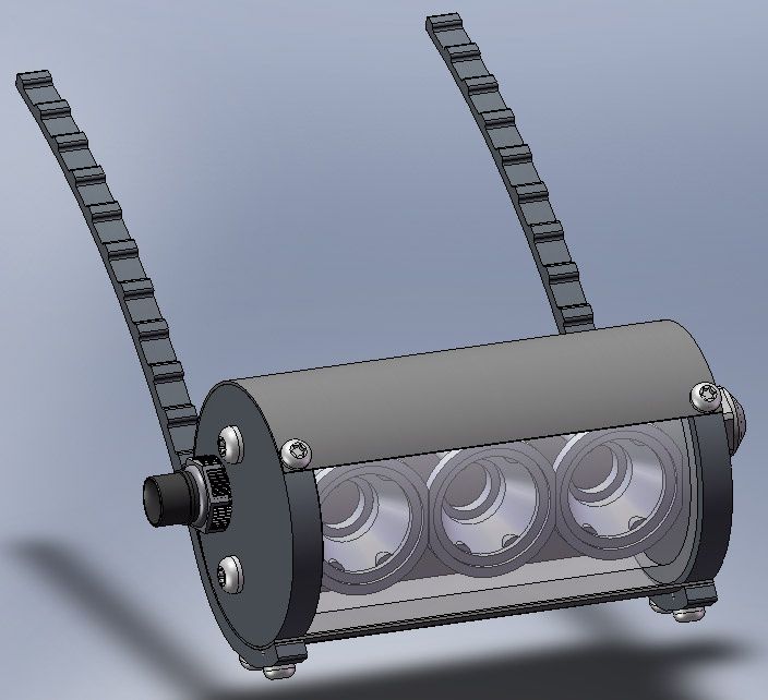

Gruppbygge LED är ni med?
Miche skrev:
> Kan man trycka ihop dioderna med linser lika tätt
> som visas i figuren nedan.
Om du skall använda dioder monterade på star-plattor (det vanligaste när man köper Seoul P4 tex) så går det inte. Stjärnorna kommer ta emot lixom. Linshållarna från Elfa är ju anpassade för att monteras på starmonterade ledar.
För övrigt... är inte att använda 6graders och 26 graders lite halvoptimerat för att nå nåt slags medelvärde på 15grader? Köp 15graderslinser istället.
Stalle
Du har rätt.
Ska man köra 5 dioder får man köpa emittermodellen på diod.
& den får inte vara elektiskt ihopkopplad med kylaren.
Svarteloxeringen är isolerande men man får vara försiktig vid montaget.
Det fungerar bra med Elfas linser & dom finns bara i 6 & 26 grader.
Sen är det nog inte så dumt att blanda olika liser för att få både långt & brett ljus.
/Tommy

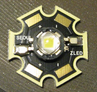

Nu har det dykt upp ytterligare ett problem... Hemma ligger nu ett gäng LEDar, men jag fick de med stjärna. Vet inte om det är jag eller Dealextreme som har strulat till det.
Frågan är, vad ska jag göra nu? Som jag ser det så finns det 3 alternativ, att bygga med 3 LED, att beställa nya LED eller går det möjligtvis att försiktigt löda bort LEDn från stjärnan?
ResizeofIMG_0430b.jpg ht=391
/Calle

Tråkigt att det blev fel.
Det går inte att löda bort dioderna.
Bygg med 3 dioder, billigast eller.
Beställ 5 emitter dioder & försök sälja stjärnorna.
Sen får du planera att bygga till styret också det är helt klart bäst att ha 2 lampor.

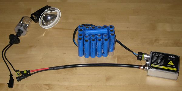

Det är 24 celler. :-)
Hade egentligen tänkt använda 8 till "din" lampa och resten (16) till HID'en, men jag vet inte riktigt hur jag kommer att göra, en 35W HID suger ju en del tror jag å målet e väl en lystid på ca 3h...
Planen är att bygga ihop cellerna till ackar och ladda med en sån här: https://www.hobbycity.com/UNITEDHOBBIES/store/uh_viewItem.asp?idProduct=5549
Sedan ska ballast å ackar tryckas in i ett 110mm PP eller PVC rör (avloppsrör...) tillsammans med lite stötdämpande material, för att sedan sitta med ett fäste istället för flaskhållare.
Men låt oss nu lämna detta bygge, jag lovar att återkomma med all info i en separat tråd när (om?) jag fått ihop lampan.

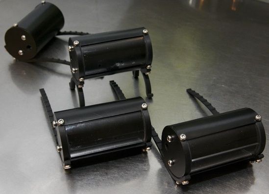

Hej igen.
Första serielamporna på bild.
Det är allt jag har nu men det blir snart fler.
Vi tänkte göra 14st hus nu så hör av er om ni ska ha...
400:-/st +frakt
/Tommy

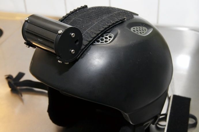

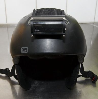

Ja det stämmer.
Lampan sitter väldigt bra man kan böja till hjälmfästet efter hjälmen.
det räcker nog med smala remsor på hjälmen.
Fick lov att täcka hela ovansidan på hjälmen för jag pajade lacken med aceton.
Men det kan vara bra till videokamerafäste som jag ska bygga.
/Tommy

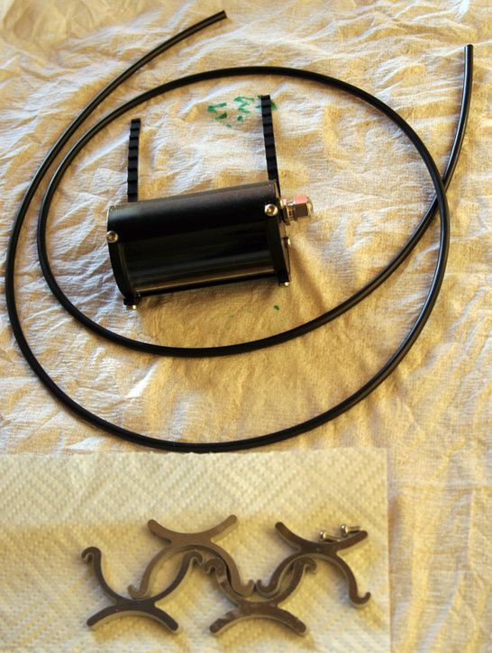

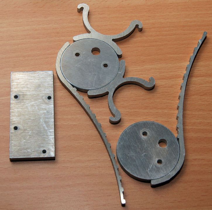

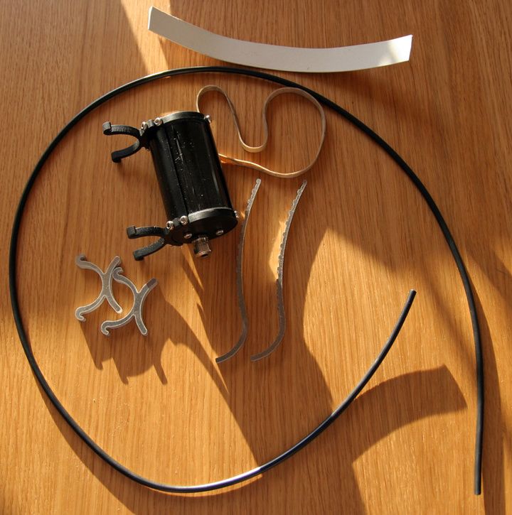

Hej.
Nu har jag fotat kitten jag tänkte skicka.
Frakten går lös på 40:-
Huset kostar 400:-
Hjälm
IMG_4696.JPG ht=725
Styre
IMG_4697.JPG ht=725
Hör av er jag har inte obegränsat med hus.
& Jag tror inte det blir nån mer omgång med hus sen (det var lite för mycket jobb).
