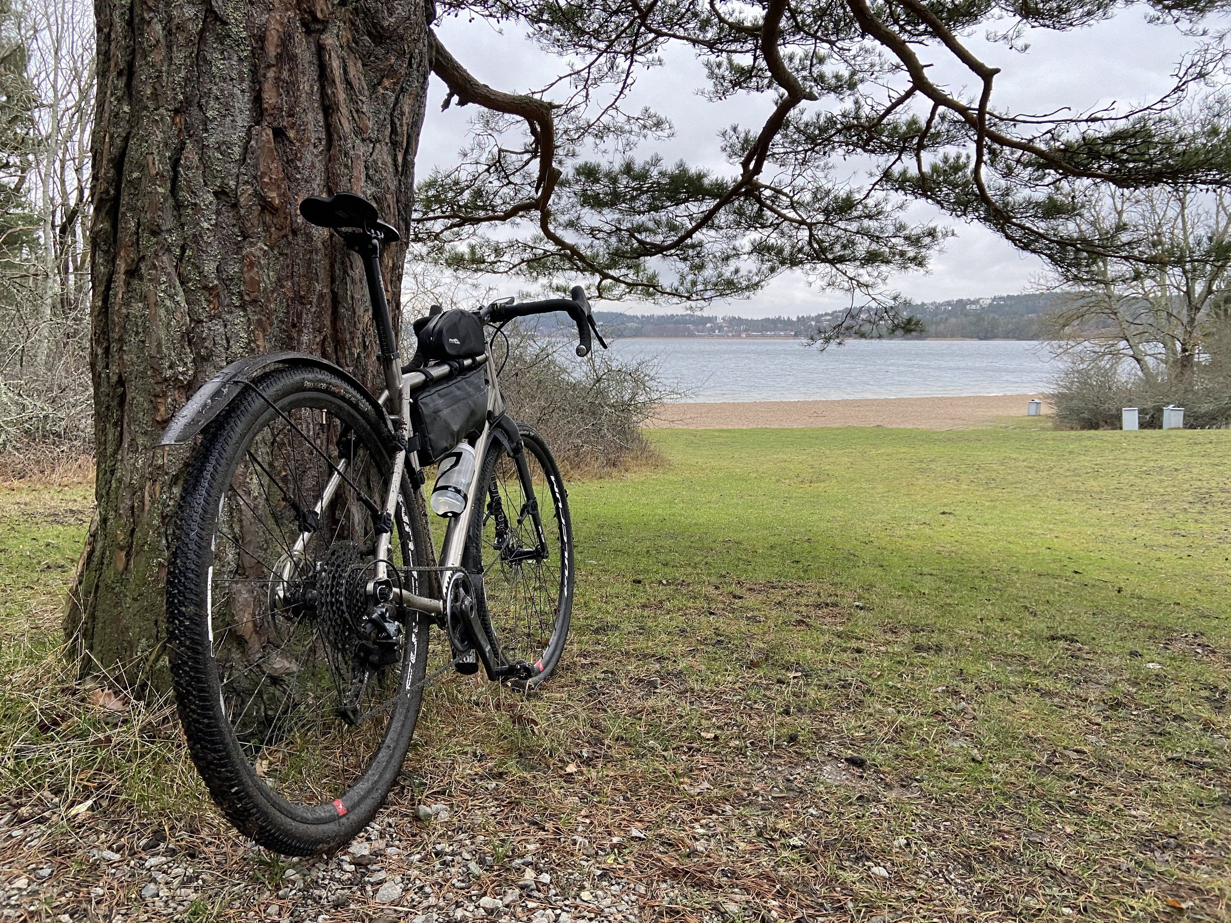

Det är inga onormala mängder skit - jag doppar inte cykeln i ett lerhål. Upplever att det mest fastnar stänk. Bifogar en bild på normal skitighetsnivå.

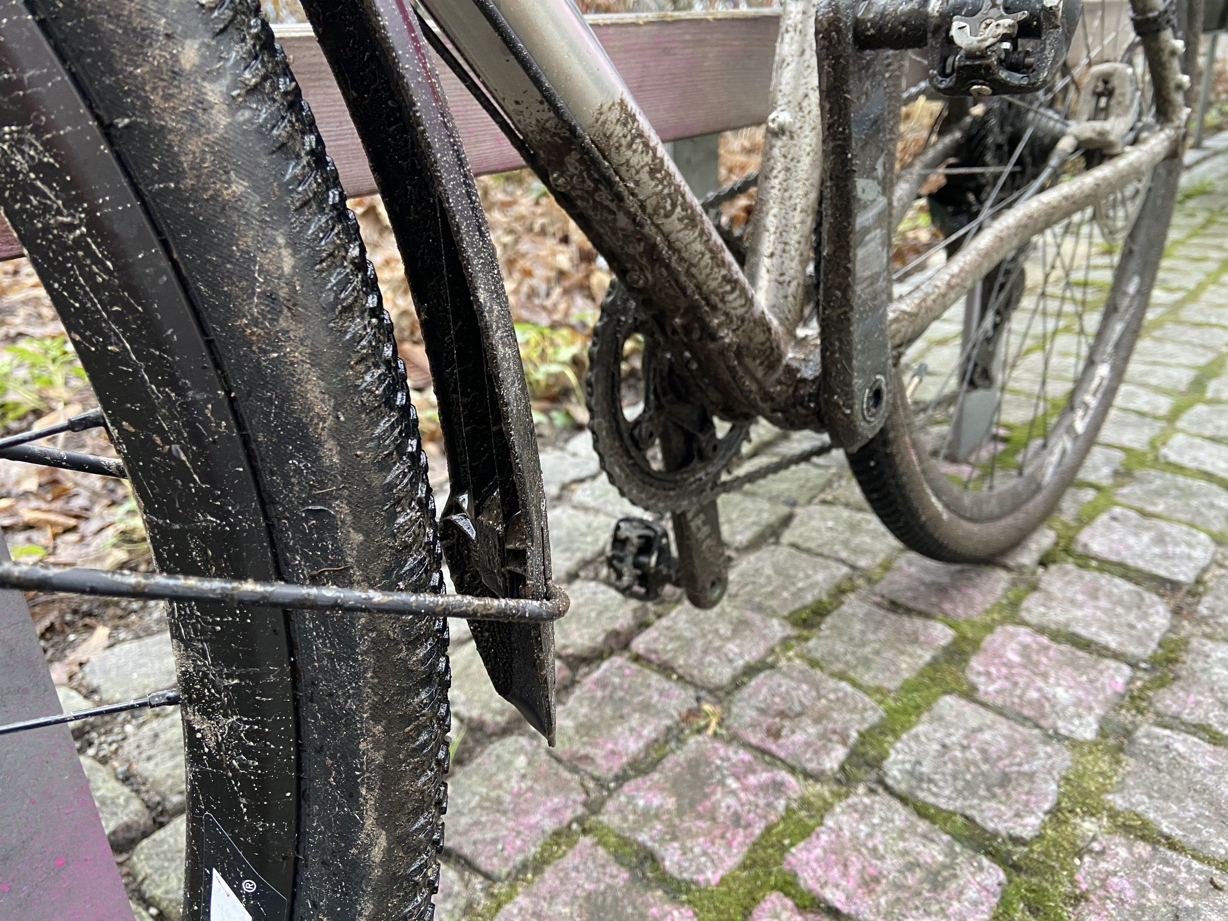

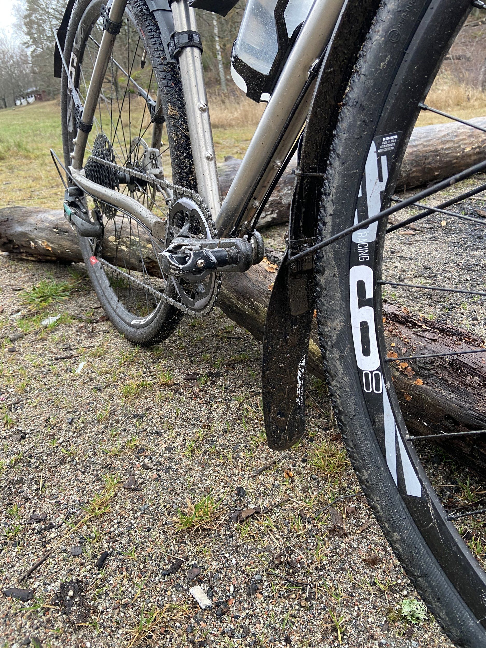

Kan meddela att ny stor egolapp och vaxolja gjorde susen! Inga problem alls under 45 km lergrus!
Tack för hjälpen allihop!
