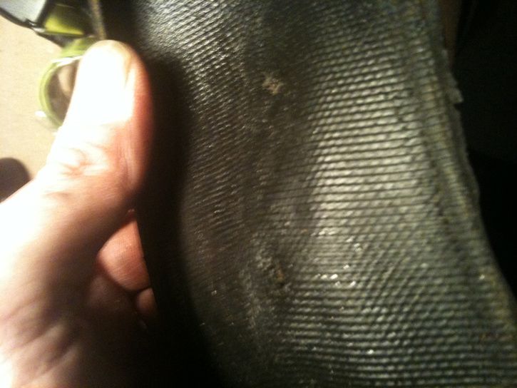

Hempendlingen gick bra, fick pumpa upp mysteriepyspunkan innan jag åkte och det var tomt när jag kom hem. Lackade och rev bort bakdäcket och inledde utredningen. Efter att ha tvättat och torkat fälgen kunde jag konstatera att det inte var något konstigt där. Slangen hade 2-3 små hål på en prydlig rad. Jag gick igenom däcket flera varv innan jag upptäckte vad det var som orsakat dessa evinnerliga pyspunkor....
IMG_0348.JPG ht=544
Syns lite dåligt på denna sunkiga mobilbild men vad som hänt är att däckets cord (eller vad det heter) har spruckigt och 3 dubb har alltså haft fri access till slangen. Så desto hårdare jag pumpade desto mer tryck från dubben på slangen... Detta förklarar också varför hålen på slangen satt med någon centimeters mellanrum. Nu var dessa däck 6 år gamla tror jag så det är väl inte hela världen att dom fail'ade men lite irriterande är det att behöva slänga ett däck med massa mönster och alla dubb kvar.
Skönt att slippa pyspunkan i alla fall. God natt!
Kan du inte bara sätta en lagningslapp på däckets insida?
vaknade sent, tänkte att nu hinner jag inte lämna barn och vara på jobbet till första mötet börjar, men jag hann! pendlingen går ju fortare i grus än på is :) mkt förvånad att jag hann i tid. fick med en påse hembakade bullar i ryggan till mötet också, klart uppskattat.
Hempendlingen gick bra, funderade på cykelbyte men jag ska hålla mig till mtb ett tag till.
Selast: Jag fick precis samma fel på mina gamla Nokian 240. Så du är inte ensam.
> natt!
Ja man tackar för tipset, bra att veta när den dagen kommer :-)
Dagens dyrköpta lärdom - snåla inte in på dubbdäck nästa vinter.

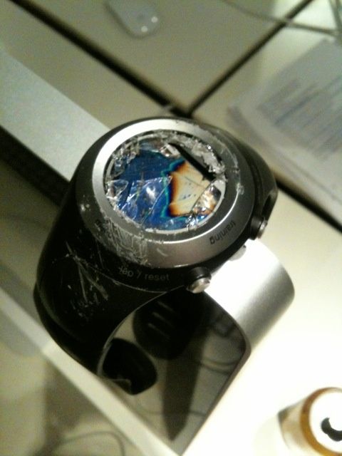

Min nyinköpta Garmin FR405 efter morgonens eskapader...
    38.2 KB · Besök: 34
