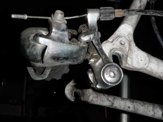

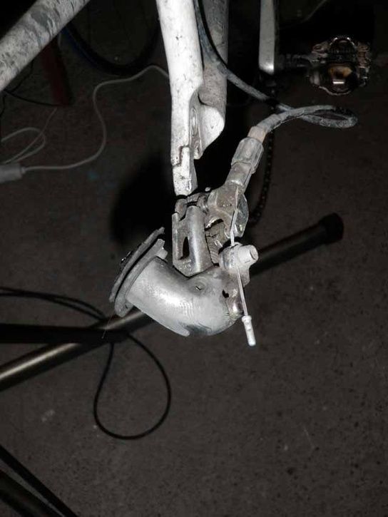

Som tidigare sagt, skaplig motvind hemåt idag. När jag stod och bröt i uppförsbacken mot Bergshamra small det plötsligt till där bak och kedjan hoppade. När jag tittade bak såg jag till min fasa att växeln åkt med bakhjulet ett halvt varv. Den undre trissan och själva "cage'en" var borta och hela länkarmen hade brutits loss, öken!
P2030090.jpg ht=480
Från sidan...
P2030088.jpg ht=725
Här ser man att växelörat tyvärr också böjts, förhoppningsvis kan jag böja tillbaka det med stora skiftan för ett växelöra till en Ridley lär ju knappast vara lätt att få tag i...
Hade som tur var en gammal Tiagra bakväxel liggandes i garaget, man ska INTE kasta grejor! ...och ja cykeln ska få sig en tvätt när jag fixar detta.

Har du kollat med Cykelcity, dom har haft Ridleycrossar i sortimentet dom senaste 6-7 åren... ? :-) T
"ett växelöra till en Ridley lär ju knappast vara lätt att få tag i"
shop4cross beställde jag ett gäng ifrån när exakt samma sak drabbade mig i höstas.
Tyvärr strulade leveransen just den gången, men de brukar vara snabba annars.
Cykelcity frågade jag. De hade inget då iaf. Men hör med de iaf. Kanske de har din modells öra hemma.
/E

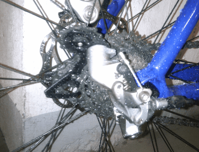

ja jäklar Selast, jag som trodde jag skulle vara ensam om att få sympatier för det här idag:
vaxel.png ht=489
kass mobilbild tyvärr.
En ganska ny ultegra, helkvaddad. Böjde en eker & sneade till fälgen, vet inte om det går att fixa :(
växelörat slets bort från skruvarna & pajjade lack på ramen åxå.
Lyckades böja tillbaka växelörat hyggligt, klämde fast det med bakhjulet & hittade en 105-växel, så nu är jag igång igen men undrar vart jag får tag i växelöra till en occp utan at behöva vänta i evigheter på shop4cross :(
Varför i hela friden händer det där?
Skön timing med två likadana haverier.

Ouch! Som sagt extremt konstigt att det hände 2 happyiter samma dag! Jag har också funtat på varför det hände, min bakväxel var bra justerad och jag har inte haft några problem alls med den tidigare. Har inte heller pillat på justerskruvarna så jag har lite svårt att fatta varför den beslöt sig för att hälsa på bakhjulet just igår. Jag är i alla fall nöjd med att mitt bakhjul höll och att inga ekrar gick av/blev böjda. Blir ebolaexpressen för mig idag för den gamla Tiagraväxeln saknade en trissa... Något gammalt fulmeck jag glömt antar jag.
Be careful outthere!
När det hände mig var det för att jag klantat mig. Man måste kolla inre ändläget på bakväxeln då och då om man ska vara säker på att inte råka ut för sånt där.
Och jag var riktigt nära det i förrgår... av någon jäkla orsak så måste mitt bakhjuls QR lossnat lite och mitt hjul var alltså lite löst vilket sneställde den då jag klev av, tur nog så vred sig hjulet då från bakväxeln, annars hade väl samma sak hänt mig...
Anders H skrev:
Ja det var min första tanke ... men i efterhand när jag kollat bilder så har nog mitt växelöra fått sig en smäll tidigare. Jag borde rätat ut det för länge sen. Det förklarar varför det rasslat så i kedjan med, den har inte legat lodrätt i "cage:en". Jag fixade det nu när jag satte på 105:an och det låter mindre & växlar finare.
Jag är en oerfaren klant helt enkelt :P
