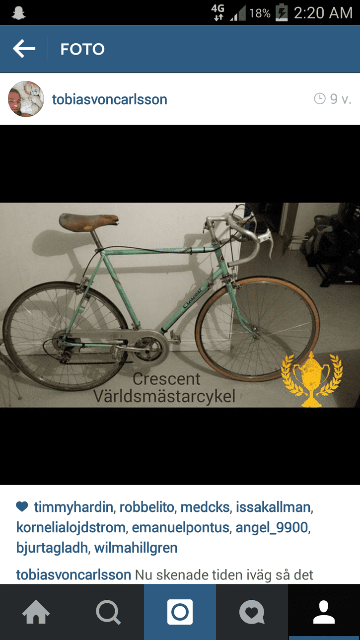

Jag har just nu bestämt mig riktigt på att jag ska köra halvvättern till sommar, men jag har aldrig cyklat förr! eller jag har cyklar men inte längre än kanske 2 mil!

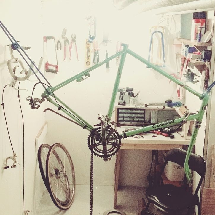

Jag har en Crescent som syns på bilden som jag har strippat och håller på å serva :) Den kommer att ha näst intill eller helt orginal utförande som det ser ut nu iaf förutom sadeln och sulorna, gamla fälgarna kommer att vara kvar!
Så min fråga är, vad är det jag ska tänka på? Något speciellt som kommer upp i hjärnan? kläder som t ex
- Hur ställer jag in sadeln och styrets höjd efter just mig på lättaste sättet?
- Hur mycket ska jag vinkla styret? Någon har sagt att det ska peka mot det bakre navet.?
- Hur ska bromshandtagen ställas inefter handen? Ska man ha tillgång till att bromsa med hela handen eller bara med fingertopparna eller något annat?
- Kort/långbyxor, kort/långärmat vad tycker ni är bäst?
- Joggingskor/cykelskor, måste man ha cykelskor?
- Hjälm, är det ett måste? eller ett nödvändigt ting?
- Strumpor, är det viktigt vad man har för strumpor?
- Glasögon?
- Mat?
- Packning under loppet?
Och allt annat! :D Jag vill veta så mycket som möjligt så jag är beredd!

Världsmästarcyklar har inte stöd och kedjeskydd;)
Vinkel på styret ser korrekt ut
och på tal om hjälm Du får inte starta HV utan
Halvvättern + Crescent 309 Competition
Köp riktigt bra däck
Byxor med padding
Hjälm måste du ha för att ens få starta loppet
Och ja, cykelskor är bra. Gympaskor är kass.
Det förutsätter att du tänker träna innan. Det går utmärkt för normaltränad person att lida sig igenom en femtonmilsrunda med den cykeln i originalskick skulle jag tro. ;)

Cykeln på bilden är en 307 "Världsmästare" med Positron växlar, bra arbetshäst men personligen hade jag nog satsat på en lättare och roligare racer för loppet.
Ang inställningar på hojjen sök på bikefit på Youtube.
Hjälm givetvis, cykelbyxor och handskar är inte fel.

Ny sadel, styrlinda, vajrar, höljen och däck (kolla dimension), så kommer den där ta dig fint runt HV.
Fick en liknande (silver) på 13-årsdagen (1981) och hade den i nästan 20 år.
Lycka till!
