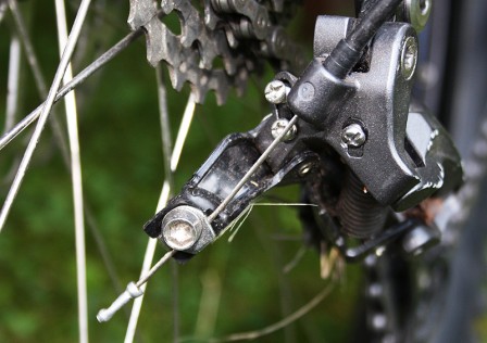

För en nybörjare, var sitter "B-skruven" på en Shimano? står i detta stycke:
"13. Justera avståndet mellan drevet och översta rulltrissan med hjälp av B-skruven. Avståndet ska vara ca 6 millimeter."

B-skruven: 6 mm är ett bra riktvärde. Sedan får man prova sig fram vad som fungerar bäst.
Justerskruven: jag brukar skruva ut den ett helt varv innan jag fäster vajern så att det finns lite justermån även för att släppa på spänningen. Det beror förstås på hur mycket man håller vajern i spänn när man fäster den.

oxr skrev:
> Bilden är lite otydlig, men den visar B-skruvens
> placering. Den är lika även på Shimano. Alla
> Shimano-växlar har inte B-skruv.

oxr skrev:
> SLX M660 Shadow vet jag. Jag tror att det var fler
> Shadow-växlar som inte hade B-skruv när de kom.
Tjena!
Öhh, enligt Shimanos techdocs så har bakväxeln i 660 serien en b-skruv. Enda jag hittar som inte har det är en tourney..

Jag har fel! Den har konstruerats om, och jag har därför missat att den finns kvar. Här syns den, under där växelvajern går in:

Tjena!
Blev lite fundersam ett tag där.. Fast du hade ju rätt samtidigt, finns ju iaf en shimanoväxel utan skruven.. Dock hoppas jag att ingen här inne har så enkla prylar..

En förklaring närmare av punkt 13 skulle vara intressant.. Är det nån skruv som bara finns på nyare växelförare? Min heter Shimano Megarange ålder är okänt!
