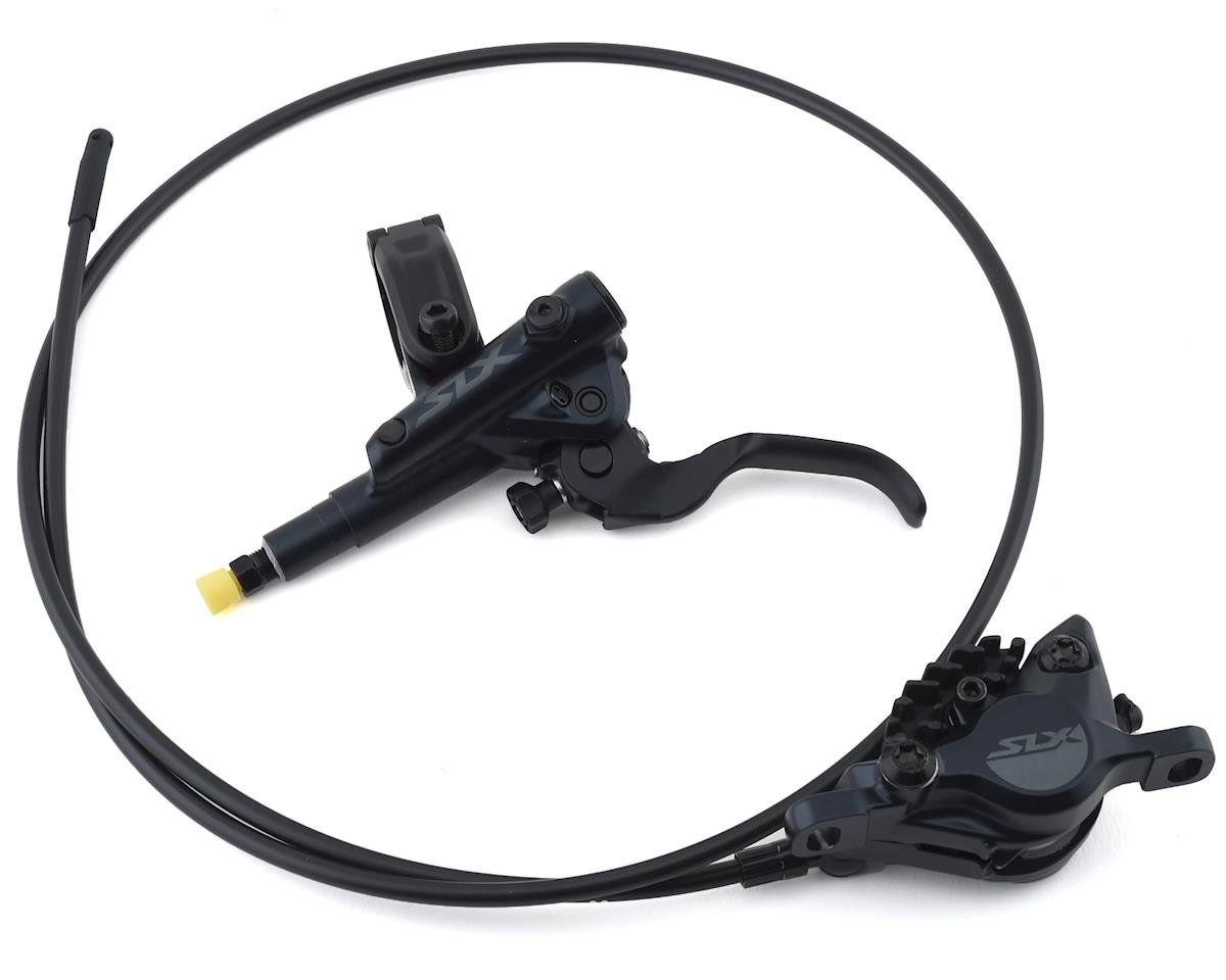

Har ett nytt SLX bromsset och följer inte med nån olive bara "connector insert".
Har shimano slutat med oliverna eller missar jag nått? Hittar ingen oliv i dealers manual heller för m7100.

Oliven sitter redan monterad i handtaget. Kapa slangen till rätt längd, i med stiftet, i med slangen i handtaget och dra åt. Klart.
Muttern är ju redan iskruvad i handtaget... innanför den sitter redan oliven.

Det ska monteras med oliv. Är det ett kit enligt bilden du har? Isåfall är oliven förmonterad i handtaget. Dra ur gula pluggen och skruva ur skruven och kolla, om du vill vara säker.

Står i Dealer Manual på sidan 35.
5. Insert the brake hose in the brake hose connection port. The part comes with a built-in olive. Insert the hose so that it does not become snagged on the olive. Insert the hose up to the line marked on the hose surface. Cover with a waste cloth while conducting this procedure as some of the internal oil may

Det där är väl j-kit? Dvs de är fyllda och klara. Så inte riktigt samma förfarande som för varianterna som är tomma
