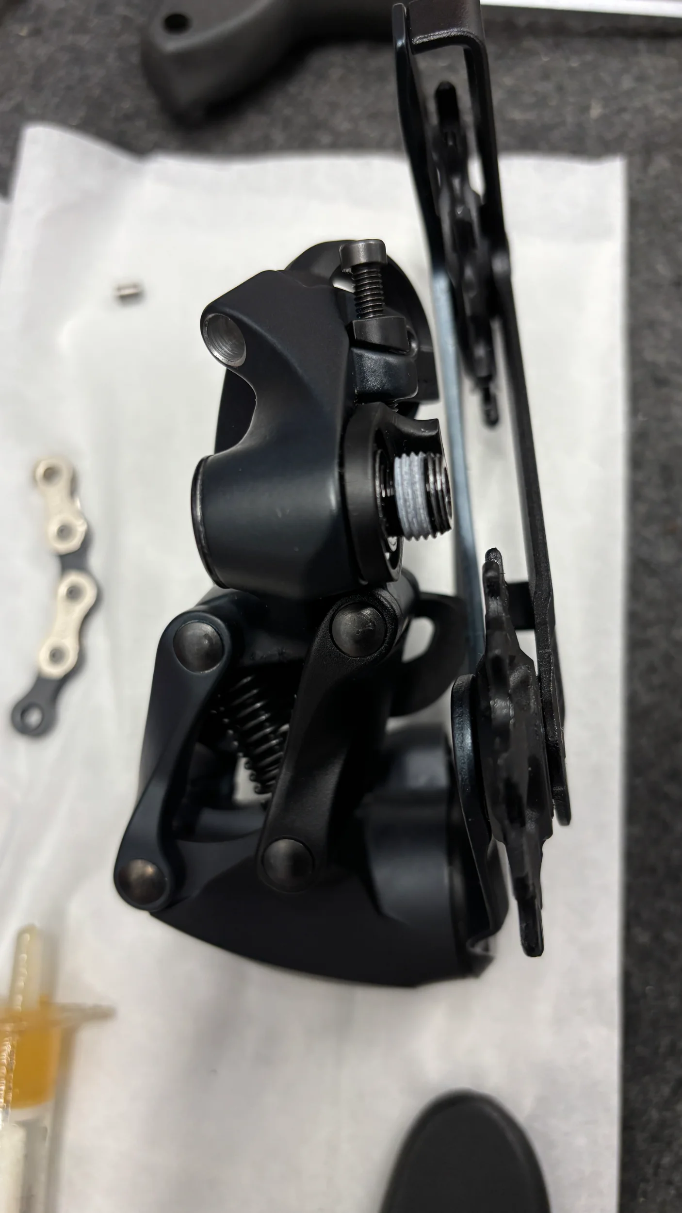

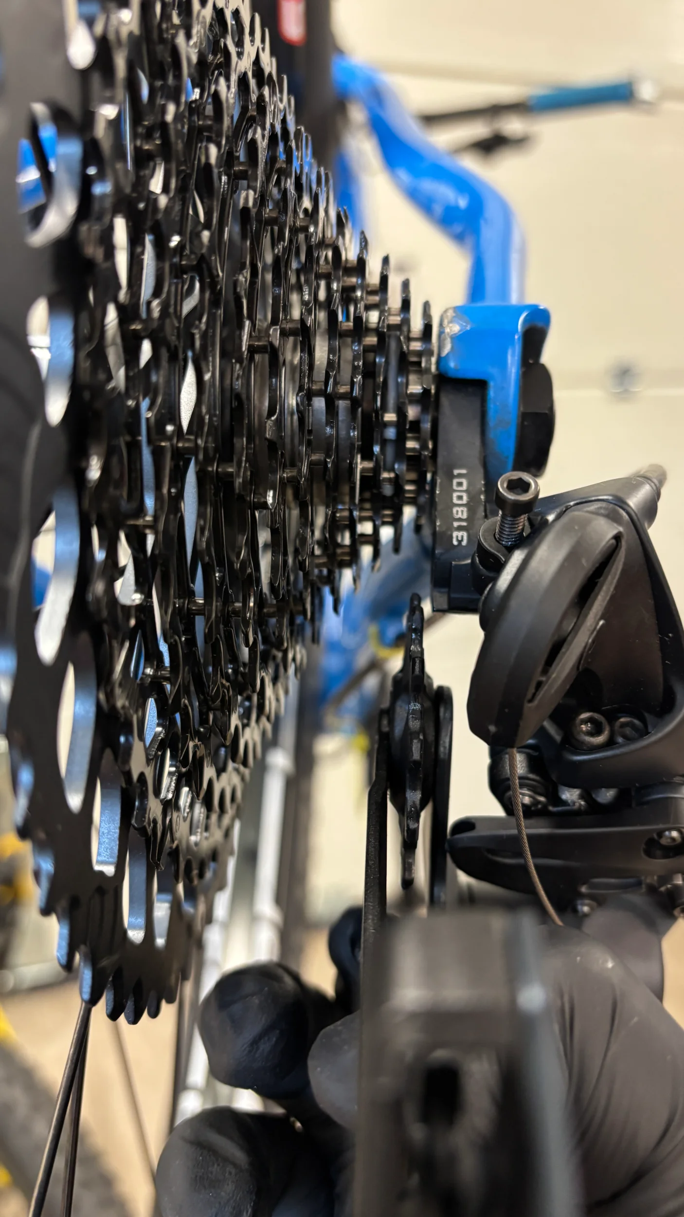

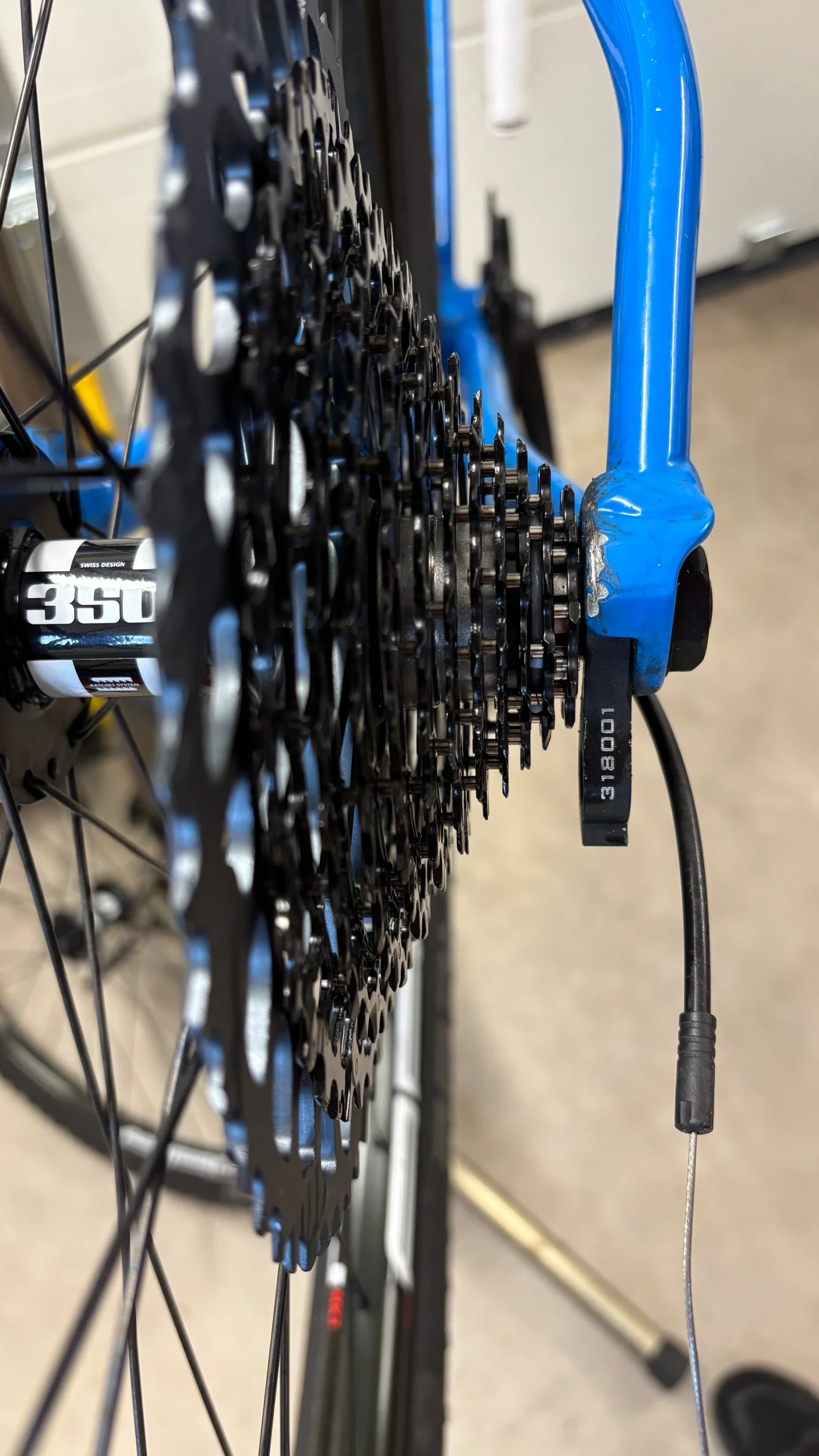

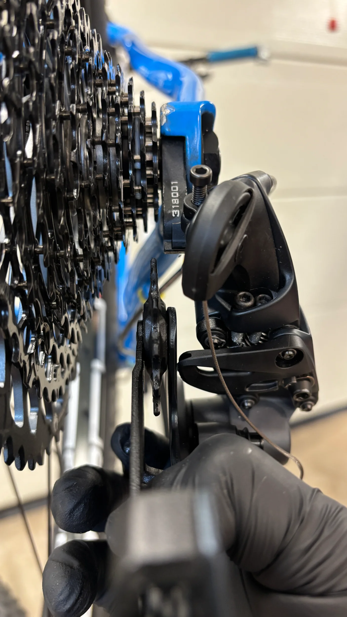

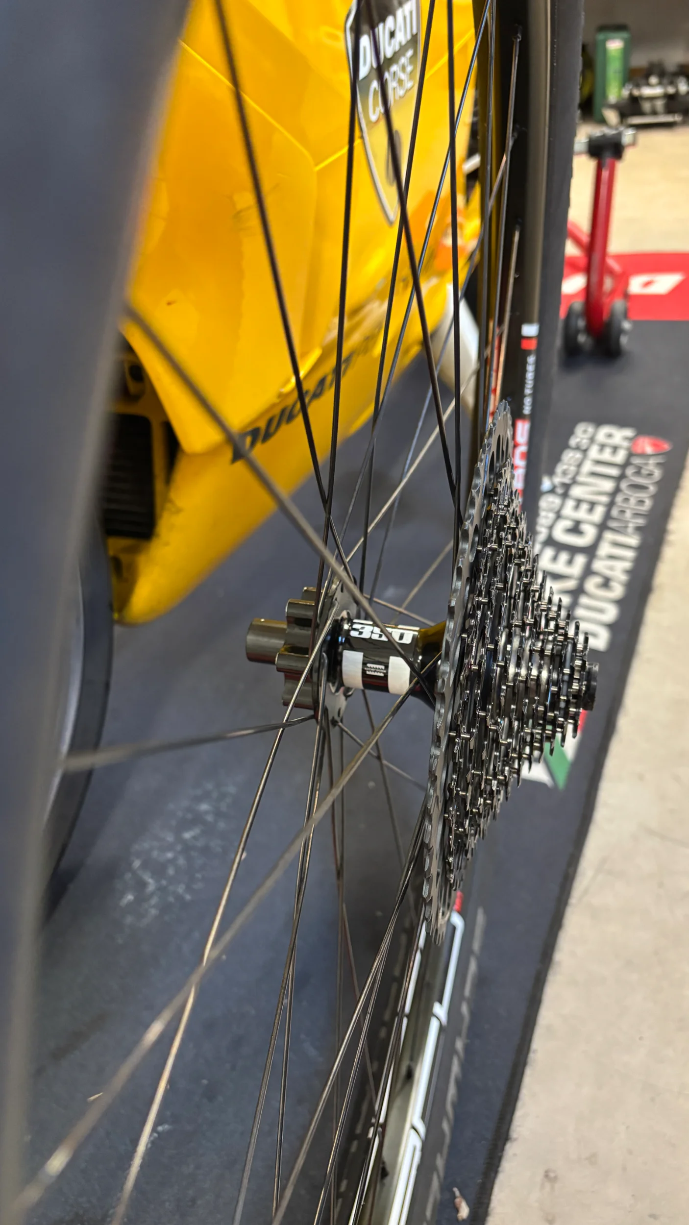

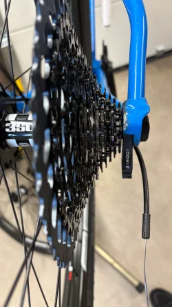

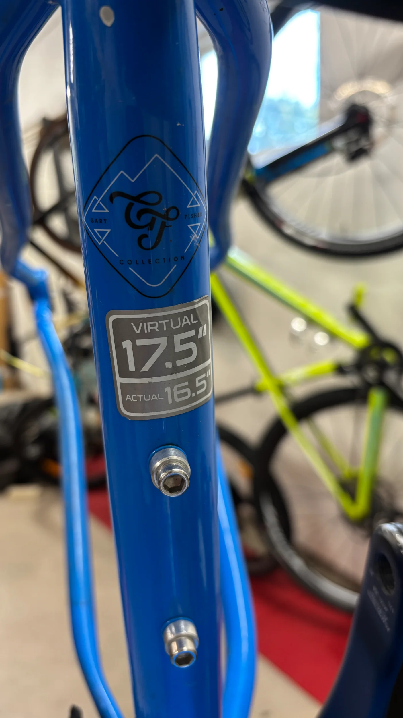

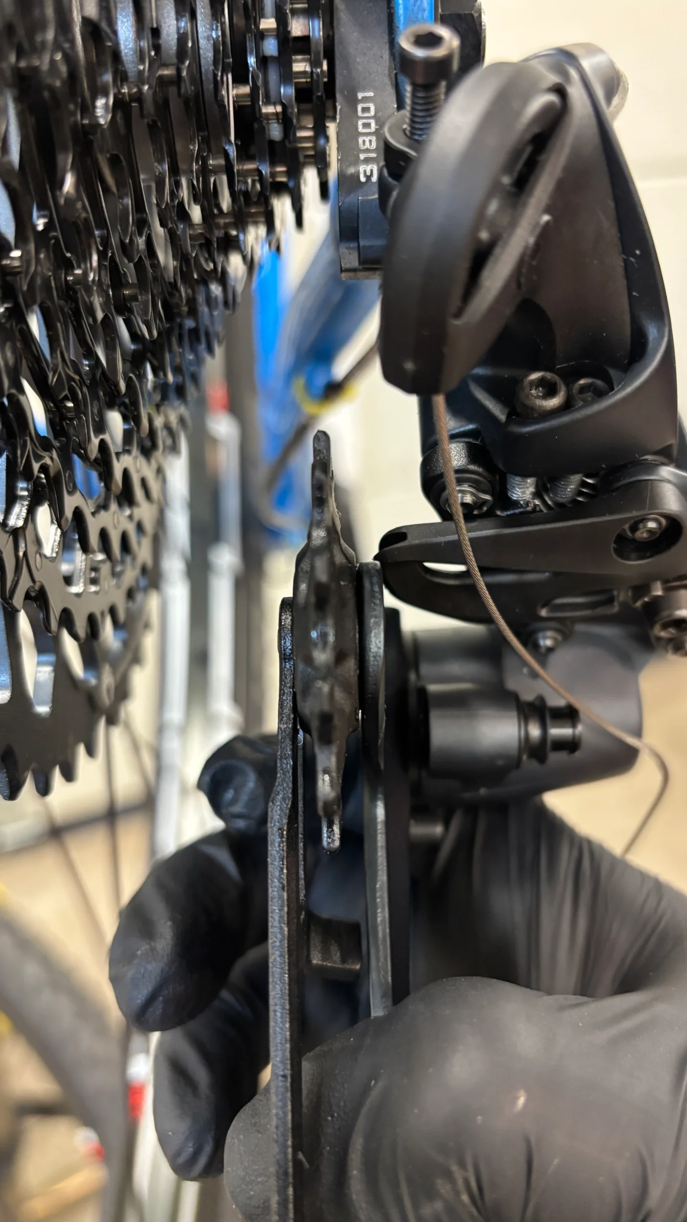

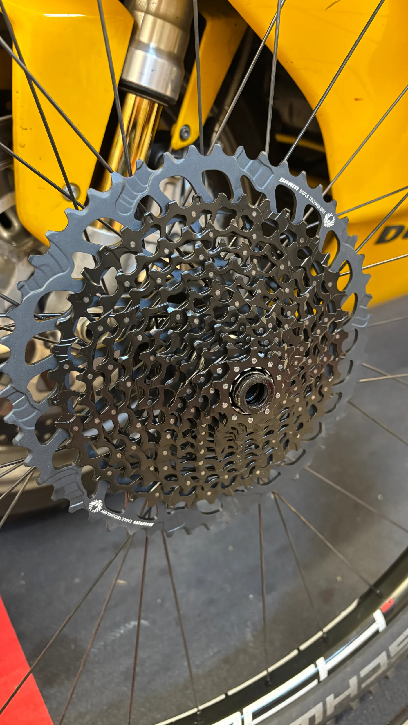

När jag fick hem grejerna monterade jag den nya kassetten, nya framklingan och sen kapade jag kedjan enligt instruktionen från SRAM. Därefter monterade jag bakväxeln enligt instruktion. Här börjar det gå fel. När jag ska ställa in high-skruven märker jag att växelarmen går emot ledaren för växelvajern när jag låter armen åka up. Fattar inte vad som är fel så jag skruvar in highskruven så att växelarmen kan passera fritt, men då är den över tredje minsta drevet istället för ute vid 12:e. Skruvar jag ut den tar armen i igen. Nu får jag syn på hur tajt det är mellan minsta drevet och ramen, inte en chans att kedjan får plats att löpa där.

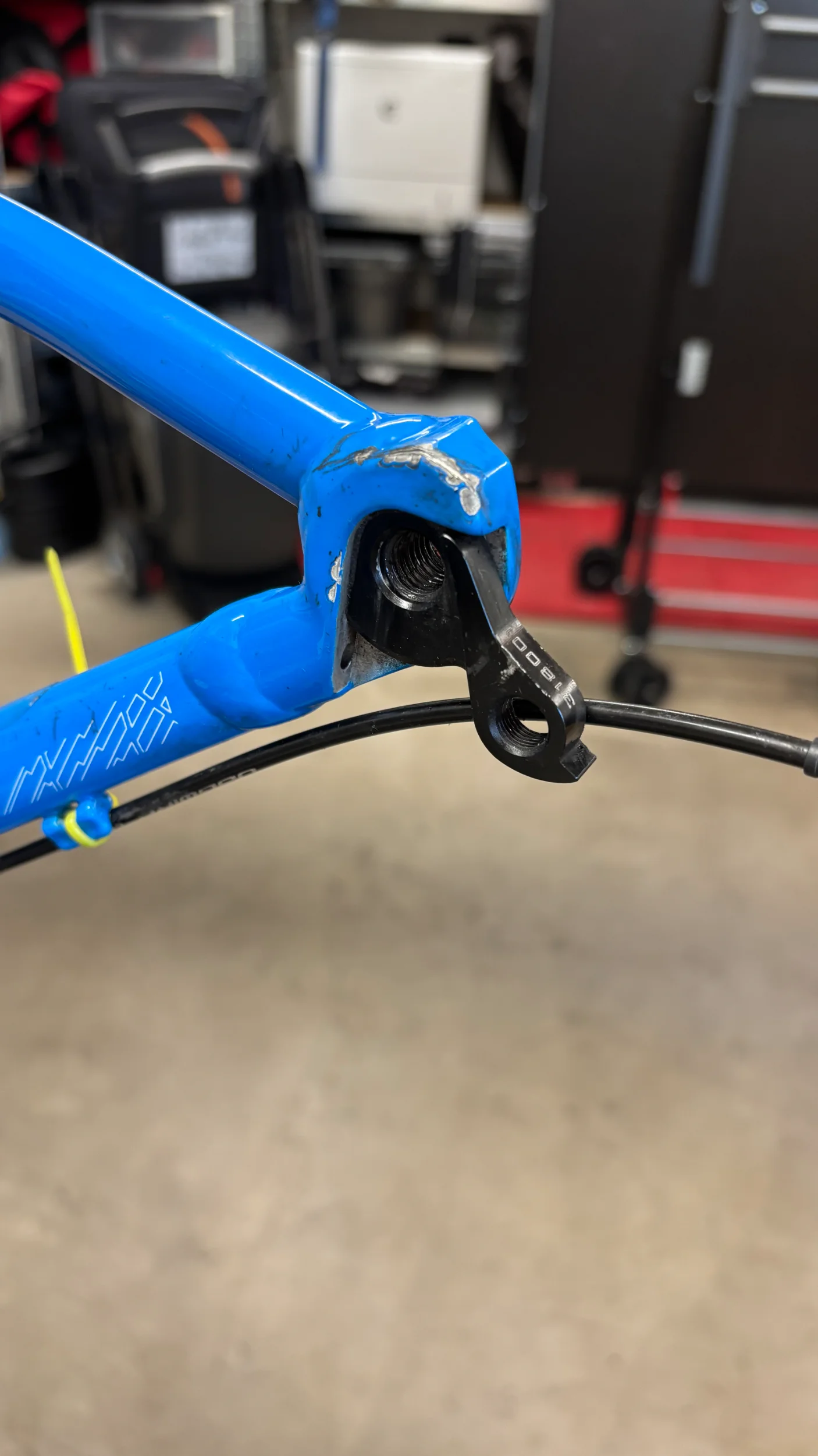

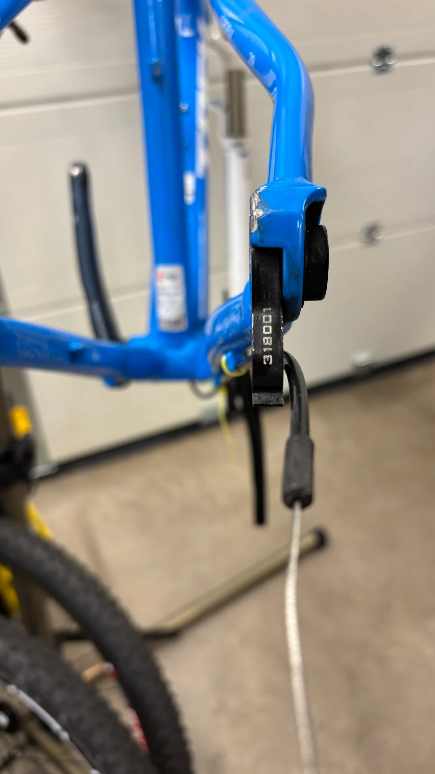

Nu har jag demonterat allt och konstaterar att växelarmen tar i kroppen även när den är helt lös. Men antagligen för att high-skruven är för långt ut. Jag har tagit bilder på allt och hoppas de hjälper till att förklara. Går det att få GX Eagle 1x12 att lira med min ram? Är det någon komponent jag saknar eller har jag begått något i misstag i moneteringen?

Du saknar en kedja. Med kedja i rätt längd på så tar det inte emot som de gör när man inte har kedja.
SRAM GX Eagle 1x12 på Trek Superfly 7 verkar inte gå ihop..
Lite snett öra kanske funkade bra nog på 10 men med tightare växlar funkar det kanske inte. Snett växellöra kan ge jättekonstiga fenomen, att utgå från ett rakt kan spara både mycket tid och bekymmer.
Kontrollfråga, efter att kedjan är på plats, B-skruven ser långt ut, är den inställd som den ska?

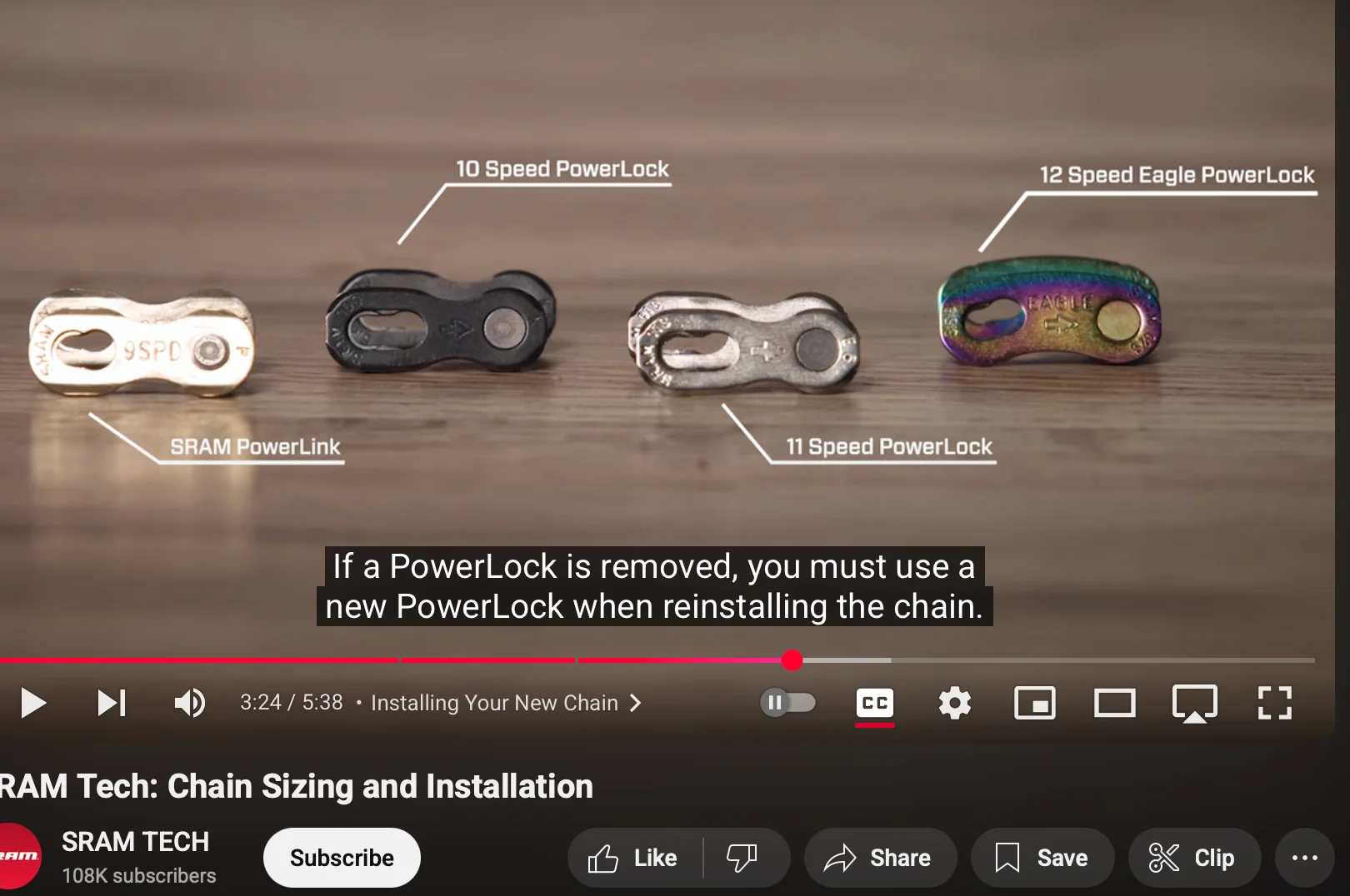

Enligt SRAMs egen installationsvideo kommer kedjan på först efter att man ställt in high-skruven för att linjera med ytterkanten av minsta drevet och satt dit växelvajern. Jag skulle kunna testa så klart men vill då vara säker så att jag inte bränner kedjelåset som de säger är engångs i videon.
Jag funderade på detta också, så jag jämförde med hur långt B-skruven var inskruvad i SRAMs installationsvideo och skruvade min likadant. Jag hittar ingen info om vad defaultläget på skruven är. Jag har också varit noga vid montering att plattan ligger mot b-skruven när jag skruvade fast bakväxeln i växelörat.
Men jag skulle kunna testa att skruva ut b-skruven ytterligare och göra ett nytt försök. Det ska alltså inte vara något kompatibilitetsproblem med 12-växlat och min ram? Den frågan vill jag verkligen ha svar på innan jag gör mer saker. Som jag skrev i OP och man ser på bilderna är det väldigt lite plats mellan ram och minsta drevet. Jag testade lägga kedjan över minsta drevet och det tar emot ramen. Så här är nog det största problemet i nuläget.
B-skruven kan hamna olika på olika cyklar så ställ in den rätt för din, tror jag på.
Är kedjan där växeln kommer lägga den med rätt inställning? Om växeln drar ut den bakåt eller netåt kanske den inte går i?
Kedjelåstet, masterlink iaf funkar flera gånger.

Förutom problem med kedja eller/och B-skruv har du inte dragit åt kassetten helt. På minsta drevet kommer kedjan nu att tar i ramen (samma sak hände mig).

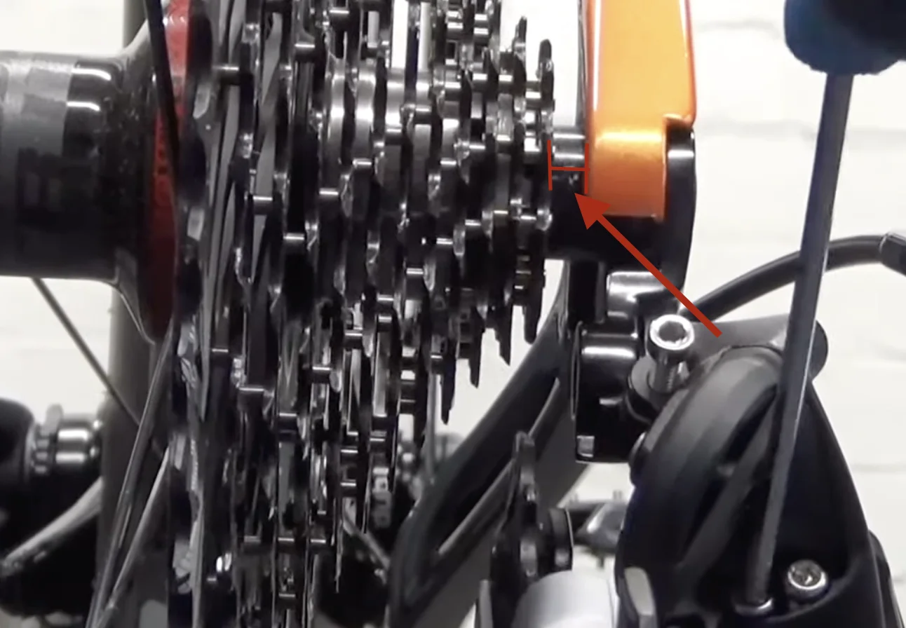

Jag förstår inte riktigt hur B-skruven påverkar växelarmens position i sidled, eller monteringen av växelarmen öht.. Den används sedan när kedjan är monterad för att bestämma korrekt avstånd mellan övre trissan och dreven. Jag har fått med ett plastmått att använda för att ställa in över andra växeln.
Andra videos jag tittar på ser jag ett större avstånd mellan ramen och minsta drevet än vad jag har på min cykel. Se exempelvis nedan bild. Vidare när jag tittar på min bild av ramen med hjulet installerat upplever jag att den är lite inåtböjd, som att en distans saknas eller något. Men allt som följde med i paketet är installerat och den nya XD-bodyn var inga konstigheter att installera heller.
Om jag bara får svar på frågan huruvida detta kit är kompatibelt med ramen så skulle det kännas bättre. I dessa videos tar heller aldrig växelarmen emot överkroppen på växeln när den är ditskruvad. Jag funderar på om min växelarm kan vara böjd eller trasig redan från början. Tittar jag på min gamla växel tar inget emot när den är helt fri.

Jag skrev ovan att det är pga att du inte har dragit åt kassetten helt.
Tack det ska jag givetvis dubbelkolla. Men när jag skruvade dit den drog jag åt ganska hårt. Det ska vara 40nm men i avsaknad av momentverktyg med 40nm på skalan drog jag bara åt.
Jag börjar där och tar av den och skruvar på den igen så inget blivit fel. Men läste jag rätt att du skriver att kedjan kommer att ta i ramen ändå?

Som kassetten sitter nu kommer kedjan att tar i ramen och växelörat. Jag hade samma problem och tyckte att det var ok för att jag inte behöver minsta drevet. Men då kam jag på att jag kanske inte hade dragit åt tillräckligt mycket. På min nyaste cykel behövdes det mycket mer kraft än på alla andra cyklar i familjen. Jag visste inte om 40 Nm, det är riktigt mycket. Jag drar inte så hård.
Yes, det var lösningen! Det där med 40 Nm var bara struntprat. När den når botten är det stopp.
Behöver fortfarande ställa in växlarna så allt löper rent. Men på minsta drevet är det inte en millimeter mellan bågen som vajern löper på och växelarmen. Så där finns inte mycket spelrum för justering utåt.
Inställningen för B-skruven ska definitivt göras med kedjan på, det blev för tajt när jag gjorde det utan kedja som i instruktionen.
Men så himla skönt att det bara var jag som inte gjort rätt från början.
