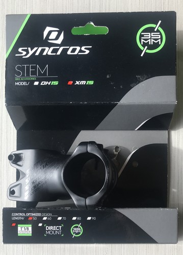

Har Syncros styrstammar till 35mm styren?
Inte kan dom 3 millimetrarna ställa till det? Möjligen lägga in en mjuk plastbit, från en lampmonteringssats eller något.
Och när jag kollar, som hastigast förstås, så använder de Scott Ransom jag kan se de styrstammar (stems) Syncros redovisar under Mountain bike.
Fast det blir ändå svårt att trycka in ett 35mm rör i ett 31.8 mm hål. Tror det kan påverka garantin
Det är inte något hål. Man sammanfogar två halvcirkelformer runt röret eller styret.
Styret är ju trettiofem millimeter. ?
Funkar aldrig med trettioen komma åtta-dimension på halvcirkelformerna då. Inte ens för Brasse.
Kan ju ha missat något, men vid en snabb googling ser det ut som Syncros bara har 31,8 mm styren, och 31,8 mm styrstammar. Mao behöver du en 35mm styrstam är den inte till ett Syncros-styre, då behöver väl inte stammen vara Syncros?
