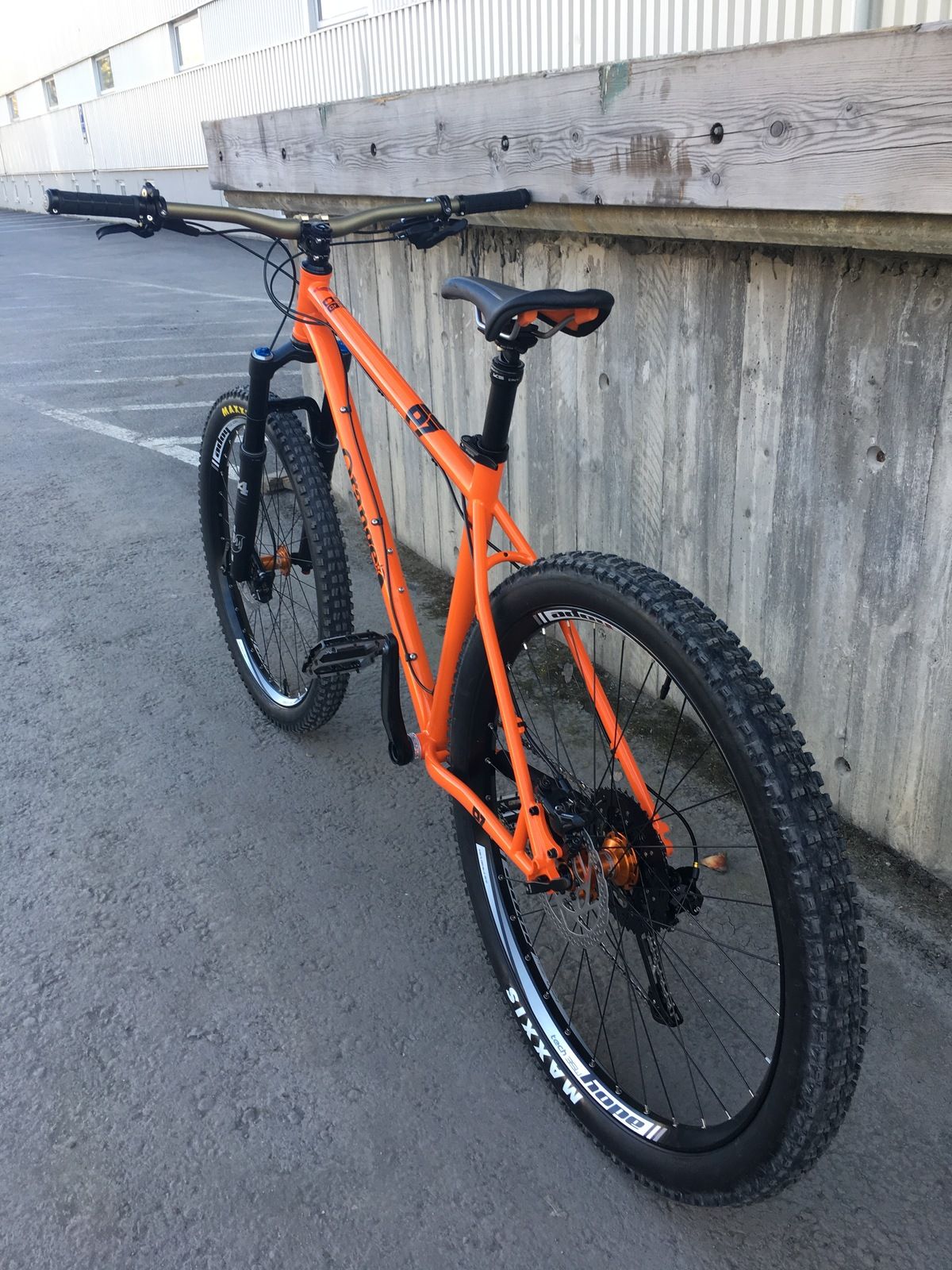

Billigaste skojhojen jag äger, ramen kostar ju mer eller mindre kaffepengar numer.
650B blir kul som fan, eller 26+ om du nu vill "vara värst" och få massa mysig volym att skutta omkring på.
Först gick den med en budget-SR Suntour 140mm gaffel men den tröttnade jag rätt fort på (den som är med på bilden) slängde på en 160 X-Fusion Sweep och ja herrejävlar så trevligt det blev! Passar utmärkt som komplement till #trenduron här uppe i Åre, funkar absolut att köra park med men väldigt mycket roligare vid lite med trampig cykling och allmänt stigbus.

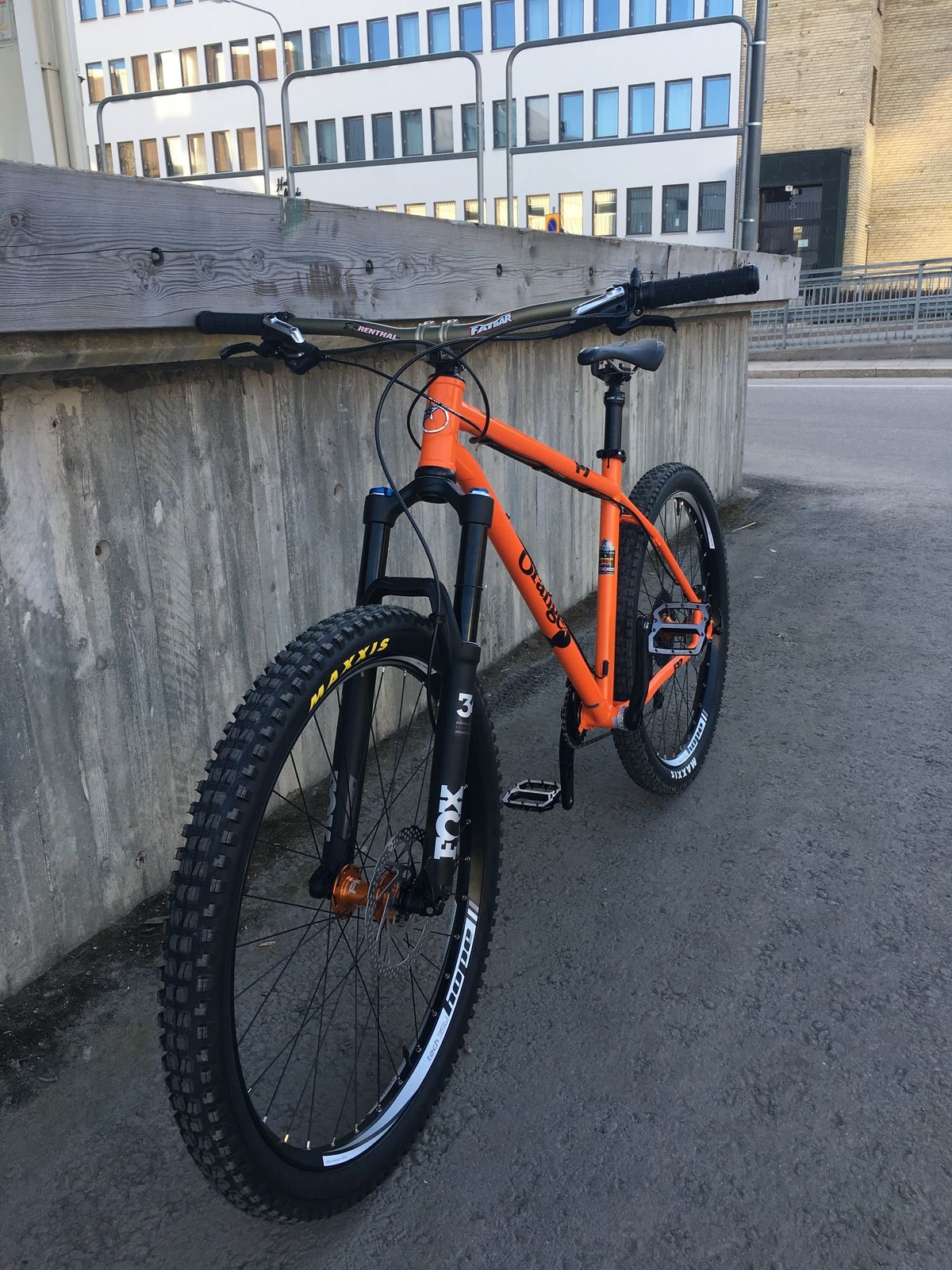

Har beställt en Orange P7 som väntas levereras i början på veckan, gjort en del uppdateringar så det blev rätt lång levtid i väntan på nya hjul osv innan den skickades iväg. EST tvingade mig beställa stål så... :P bor du i sthlms trakterna kan du testköra den glitch, såg att du var intresserad utav en sådan.

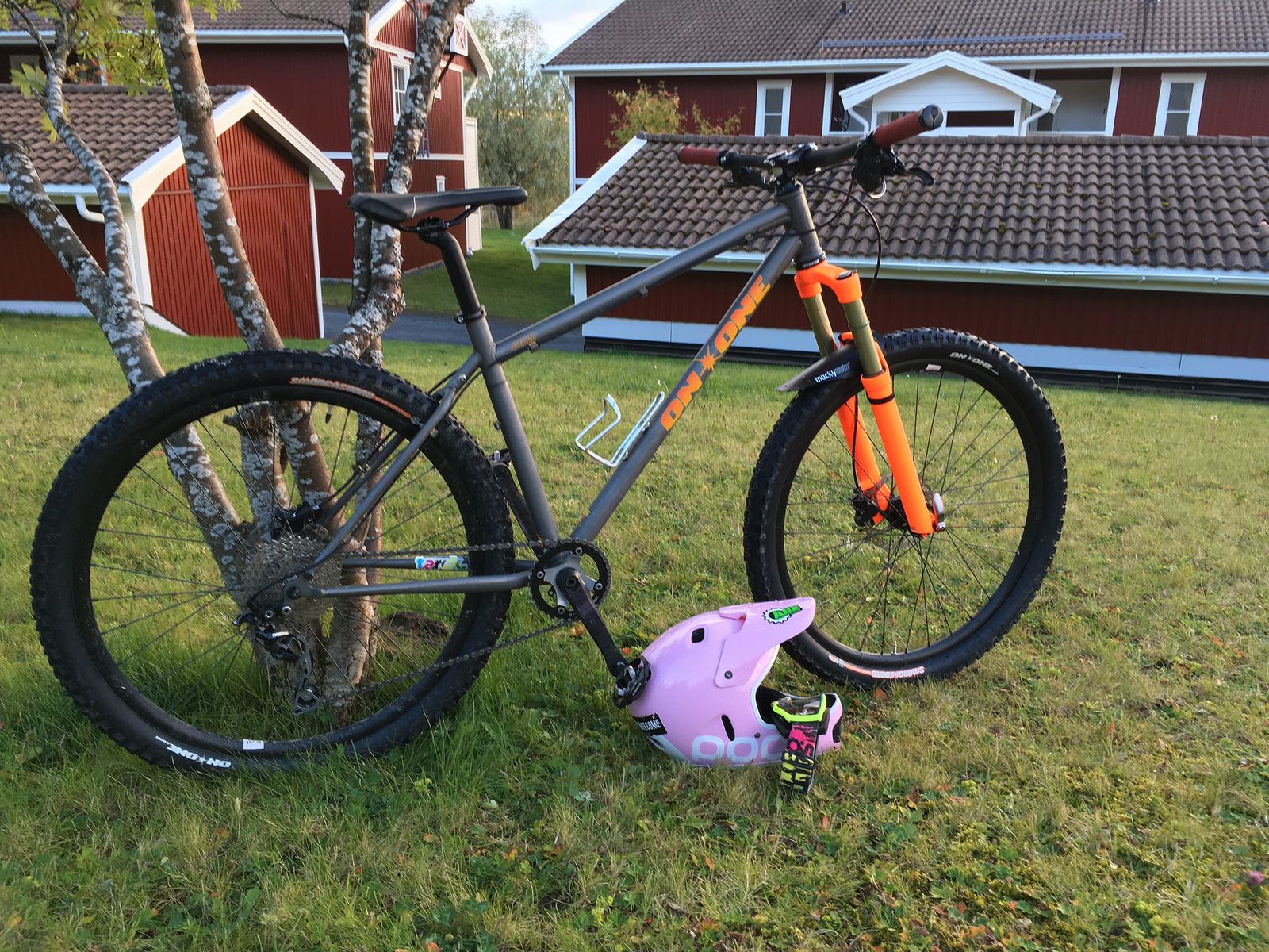

Buskul och bröt är precis vad Stanton är.
mats412 sa:
Har en Stanton Switchback, den förra generationen, hur kul som helst. Så länge du inte ska cykla upp för en alp så bry dig inte om att den inte är en bergsget, för den är sjukt kul i övrigt. Jag är 192 cm och kör med 70 mm styrstam, funkar bra.
Jag delar Switchbacken med en kompis eftersom vi båda har var sin fs-förstahoj också, bra sätt att köpa cyklar man egentligen inte behöver :) Rekommenderas.
Jag är kompisen och kan tillägga att Switchbacken sticker ut en del geometriskt. 63-64 gr osaggad styrvinkel blir galet bra med sag, på en hoj som bara saggar fram är det där nånstans det bör ligga tycker jag. Ingen annan ht jag provat har känts lika rätt utför. Jag kör samma stigar, drop mm med denna som med FS, bara att det är mer vilt, mindre fuckup -marginal och mindre skonsamt för kroppen. Men mer feedback och ibland roligare..
Sjukt roligt med de korta stagen också. Bakhjulslyft genom tankeläsning, kurvtagning är hur kul som helst. Värt!
Dessutom klättrar den bättre än jag trodde.
