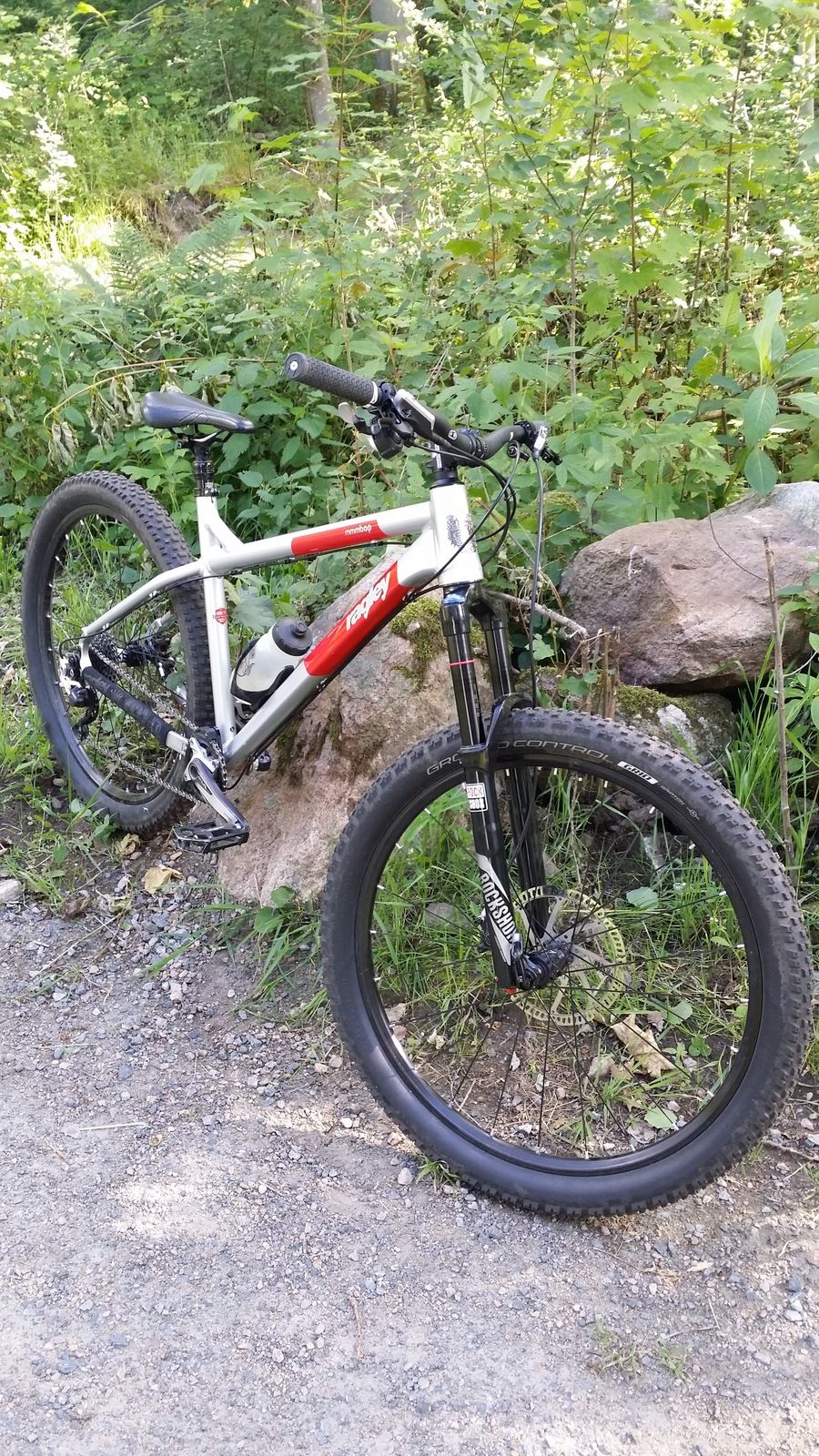

Efter ett långt uppehåll från mtb köpte jag mig en Bird Zero AM i höstas, å är grymt nöjd, känns som om den bara skriker av att få bli piskade utför. Jag är 189 lång med ca 89-90 i ben mått, och fick rekommendationen att köpa en i large, vilket jag gjorde. Funkar bra, en xl hade också funkat.
    529 KB · Besök: 155
Hardtaildrömmar - buskul bröt stigcykel, inspirationstråd
På platten upplever jag inga problem, känns livlig å allert, vid riktigt tighta knixiga/knöliga partier uppför kan den upplevas lite bångstyrig, men det beror nog mer på bristande teknik från min sida...

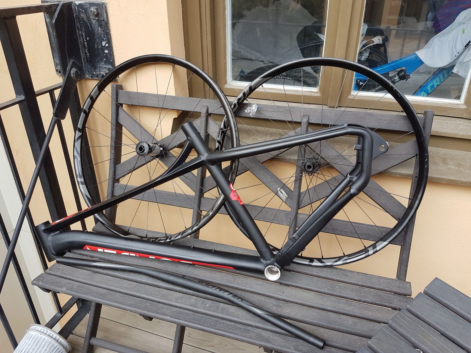

Hoppsan jag hsr visst blivit med ram.
Kuriren plockade upp en ram i götet till mig. Får nog inte hem den förrän slutet av månaden men då har jag gått om tid att fundera kring gaffel samt serva klart hjulen.

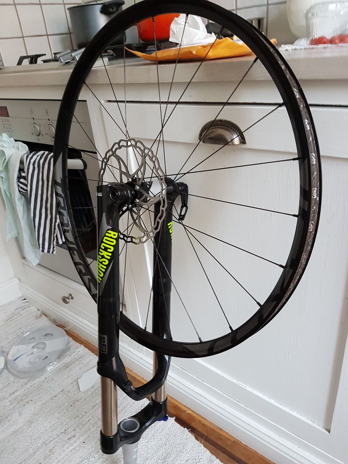

Fick tummen ur igår, så nu är de sista bitarna beställda för att kunna plocka ihop en hel cykel.
Målbild - redo till semestern börjar om två veckor.

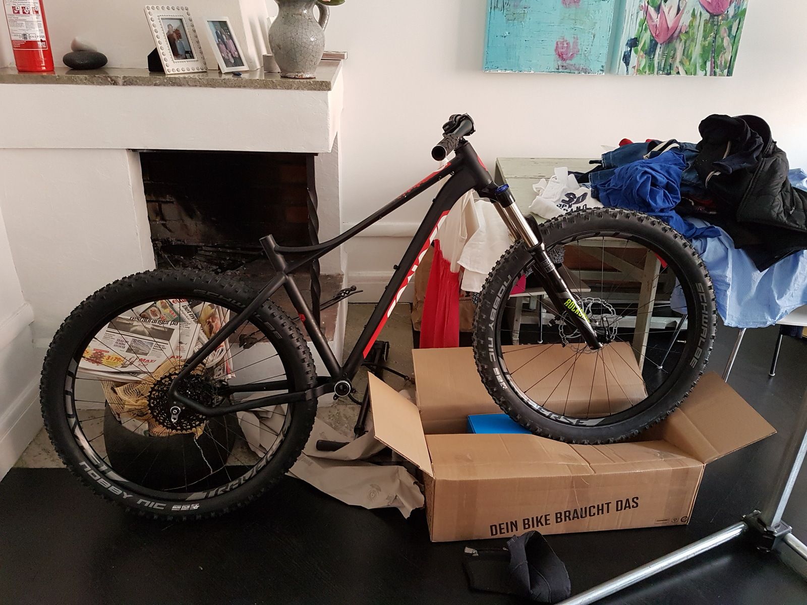

Blev ett par nobby nic trailstar/pacestar orkar inte vänta på att nya dyra apex gummit ska komma in där resten av prylarna beställses från.
Vart 2.8 som är mer typ 2.6 i verkligheten med baktanken att kunna testa dem på Santan också om andan faller på.
Ett annat wild card är gaffeln. Blev en 2017 Sektor som fått både solo air samt motion control dämpare så den bör prestera bra trots något högre vikten mot en ny Reba/Revelation.
Har ju fått väldigt bra omdömen så det lär funka.
Blev 170 slx boost vevar, klarar jag vettig kedjelinje och däck frigång blir det att de kanske åker över på Santan så åker Santans Race Face vevar över istället. Skulle vilja testa kortare vev då det är lite väl mycket pedal strike i Hellas med Santan.

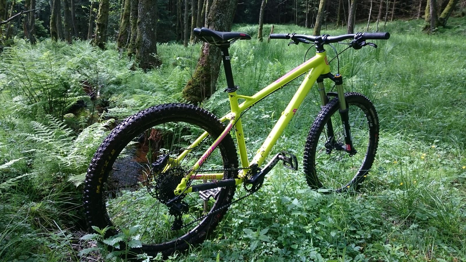

Smygstartade lite igår kväll.
Två små irritationsmoment hittills:
Däckfrigången är så där på ena sidan där de liksom svetsat en utbuktning på kedjestagen - fåt skrap precis på ett ställe så hjulet måste riktas lite / dishas lite för att få mer clearance.
Den genomgående axeln går sjukt tight på ena sidan igenom navet?? Testat med axeln från min andra cykel också. Man måste typ ha nåt att knacka med för att trycka igenom den och det är bara på ena sidan motståndet sitter. Inga synliga deformeringar....blir kul om man ska lossa detta på stigen...då får man leta en sten :)

Att axeln går så trögt att man måste använda våld låter obra. Vad är det för nav?
Paco sa:
Ja det är smått bisarrt...det är Roval hjul så DT nav. Det är precis på discsidan strax innanför end capen det blir tight. Så skjuter man in axeln från andra sidan gåt den lätt igenom tills den kommer dit sen får man knacka till för att få igenom den. Man behöver inte knacka hårt med ska man bara trycka med handkraft får man nog ha rejäla nypor.
Surt kanske att skicka tillbaka ramen med känns ju som det är den som inte håller måttet om dessutom måste discha hjulet för att få plats med däcket?
Jilster sa:
Det är inte ramen - det är i navet den går trögt igenom på discsidan :)
Gällande hjulet så är det dels en liten skevhet som jag får rikta där den touchar nu men sen är frågan också hur centrerat det varit från början. Hjulen är ju inte nya.
Men disha nån mm mot skivsidan och rikta pytte så blir det där kanon.
