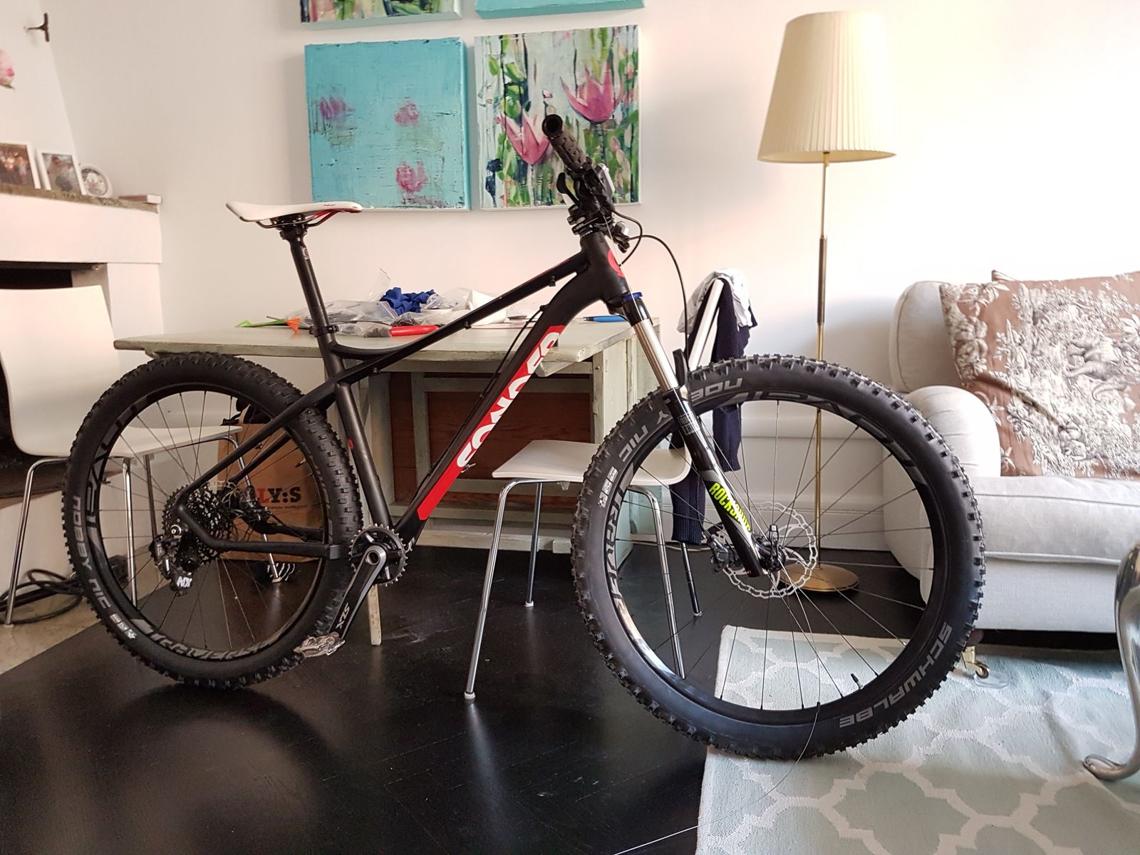

men om du inte får in axeln så är det väldigt troligt inte hjulen?
Axeln går fint genom ramen, det är i navet den nyper som sagt. Tar du av hjulet och kör igenom axeln så är det samma sak. Lite fint sandpapper runt en stång i problemområdet så blir det kanon.
Hardtaildrömmar - buskul bröt stigcykel, inspirationstråd
Fet hoj det blir! :-) Men...
glitch sa:
Gällande hjulet så är det dels en liten skevhet som jag får rikta där den touchar nu men sen är frågan också hur centrerat det varit från början. Hjulen är ju inte nya.
Men disha nån mm mot skivsidan och rikta pytte så blir det där kanon.
Är ramen gjord för plushjul så bör du ju ha ~centimetern marginal åt alla håll. Jag tycker själv att det är på gränsen med 7 mm som jag har i min FS där jag nyligen klämt in 2,6"-däck. Det kommer att flexa och grisas ner med lera som slipar ramen, så att bara ha nån enstaka millimeter fritt är klart obra.
Axeln är kirrad! Den gav med sig efter nån demontering eller två så nu går den fint att dra dit för hand.
Har kollat i riktställ och hjulet ser rätt rakt ut, däremot får jag känslan av att däcket inte är så runt som det borde vara och att det är därför det slår så pass.
Makten ramen är för plusdäck men 2.8 max clearance och detta är 2.8 däck även om nobby nic anses vara rätt smala.
Antiklimax när man upptäcker att vajerhöljet i bra att ha lådan är ett gammalt bromshölje :(
Hade hoppats på shake down på lunchen men det får vänta till efter helgens bestyr på landet. Blir rätt snygg i alla fall.
Kan också berätta att Shimanos Slx NW drev är en tung rackare!
Cujo sa:
Ingen dropper? Då är det kört... :)
Det kommer tids nog om det faktiskt vill sig så att jag kommer hinna använda hojen nåt :)
Fick på växlarna nu efter jobbet men vi skulle bort så hanns inte med mer än att cykla över till middagen vi skulle på.
Kunde också konstatera att boostvevar var bortkastat. Gott om frigång för kedjan även med 2.8 och vanliga vevar så 170mm slx vevarna åker nog över på FSen som tyvärr allt för ofta bjuder på pedal strike.
Blev en kort repa igår kväll och en snabbsväng på lunchen.
Rullar bra i skogen med plusdäck men lite segt på asfalt. Handen på hjärtat hade jag nog väntat mig lite mer dämpning av däcken. Kändes typ som 29a med typ 2.3or i rullbenägenhet. Ingen större skillnad.
Finns nog mycket mer att göra i sökandet efter optimala lufttrycket. Skulle behöva nåt lite mer avancerat med tryckmätare än min biltemapump för att få rätt i skogen.
Gaffeln tänkte jag inte ens på vilket nog då är ett bra betyg.
Trots rätt lätta hjul och däck väger den mer än jag trodde. Ligger nog på 13 i alla fall med pedaler.
Gött med direktdrivet i trampet men satan vad snabbt man blir trött i korsryggen. Bra träning som sjutton.
Grymt kul när man får in flowet och prickar rätt linjer istället för att bara bomba på.
Var lite orolig att ramen skulle bli för liten men den känns rätt bra - hade kunnat köra large också men nu kör jag med 40 stam, blir till att testa en 60 stam.
Känns i övrigt riktigt bra. Man känner sig hemma direkt, inga konstigheter. Lättmanövrerad och klättrar riktigt bra.
Ska testa med 172.5 vevar och flytta dessa 170 till FS en. Mer hävarm borde vara rätt gött vid ståcykling.
