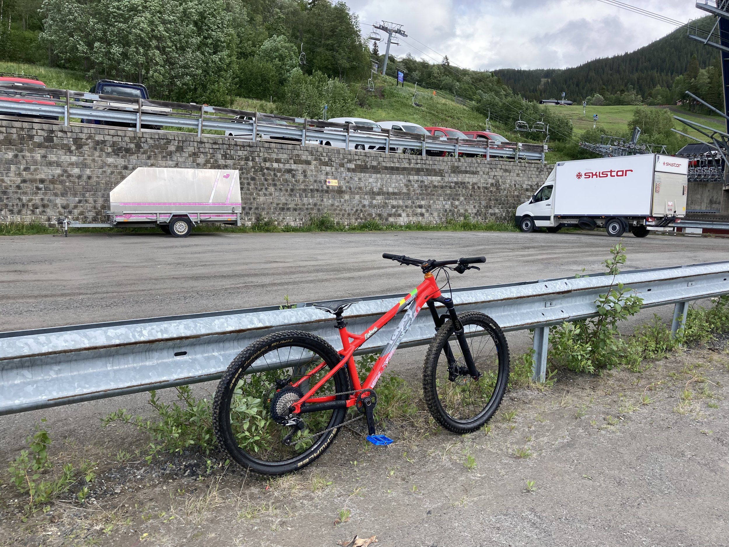

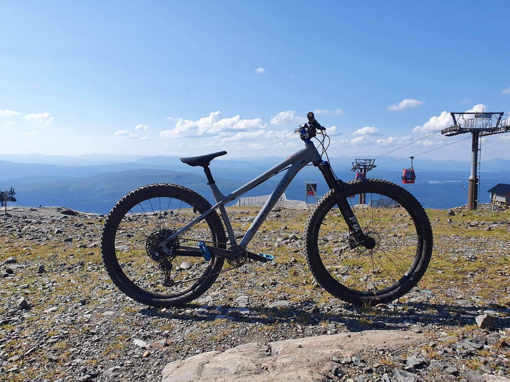

Körde Åre enduro förra veckan med min gt zaskar. Funkade fint, men hade gärna haft 10-20mm dämpning till för att skona händerna lite mer. Men sjukt kul var det iaf! Jag spelade in lite film från träningen på onsdagen
nu laddar jag om och siktar på endurot i Falun i september (måste bara övertala frun om att få åka)..

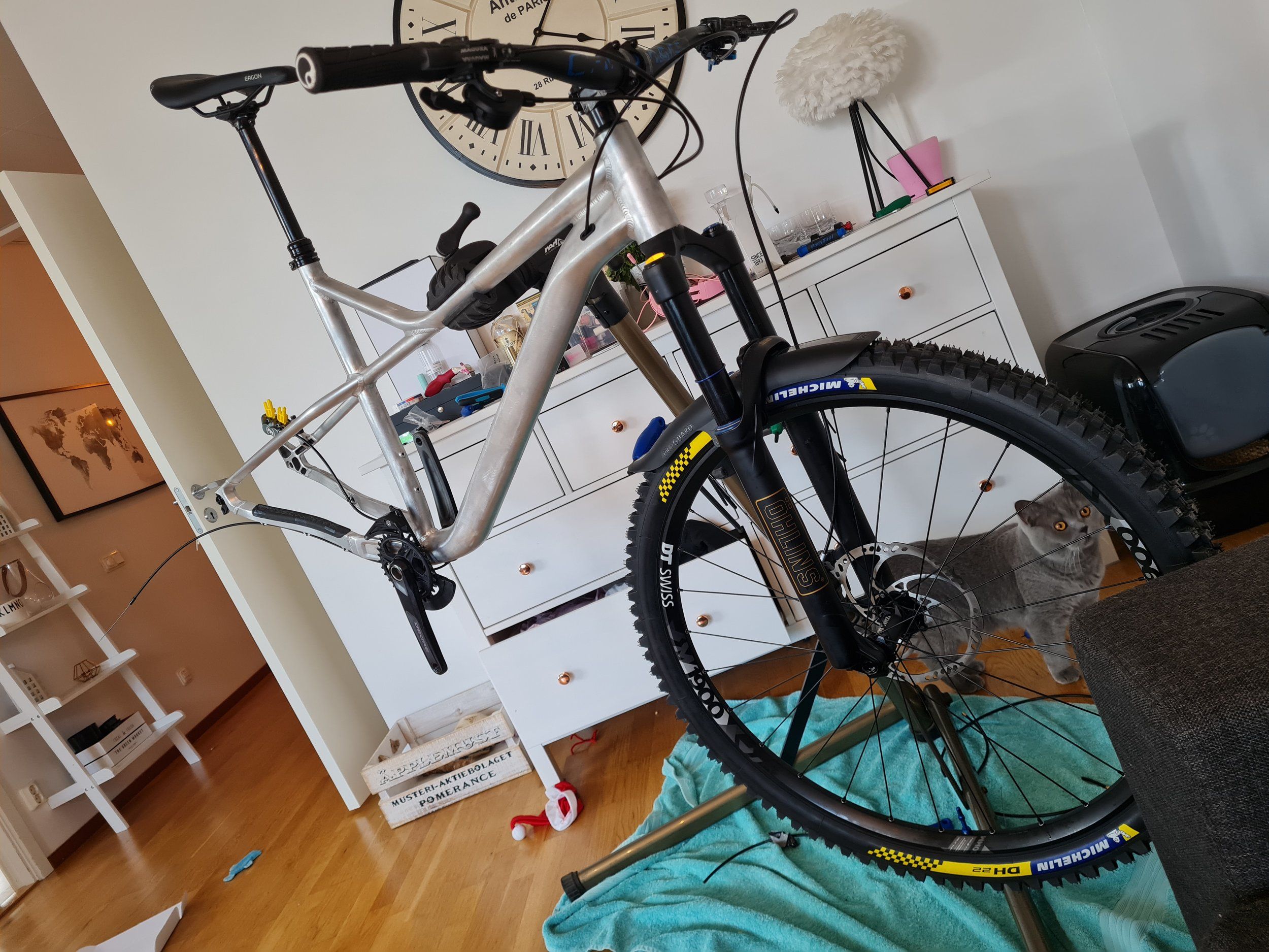

Hoppas på premiärtur med Laufey 2.0 på onsdag! Håll tummarna nu för att resten går smidigt och sista delarna dyker upp i tid! ?
Kommer bli:
Öhlins RXF36 Coil 150mm
Magura MT7 bromsar med 203 skivor fram och bak
Deore 12speed (alternativt SLX som ligger hemma till annat projekt om Deore inte dyker upp i tid)
Dt Swiss M1900 med ratchet uppgradering
Michelin DH22 fram och Wild bak
Tror det kan bli riktigt bra när allt är på plats! ??

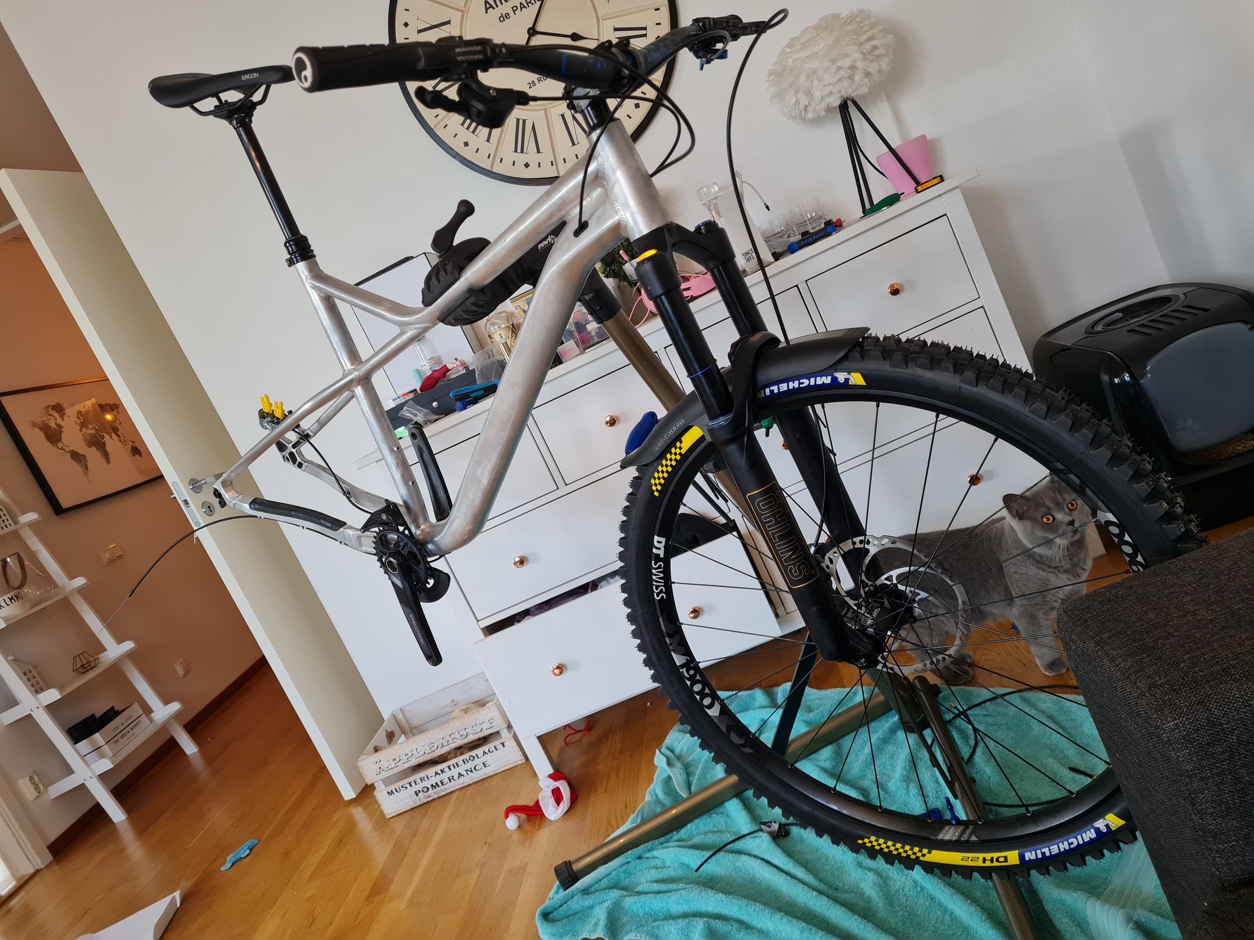

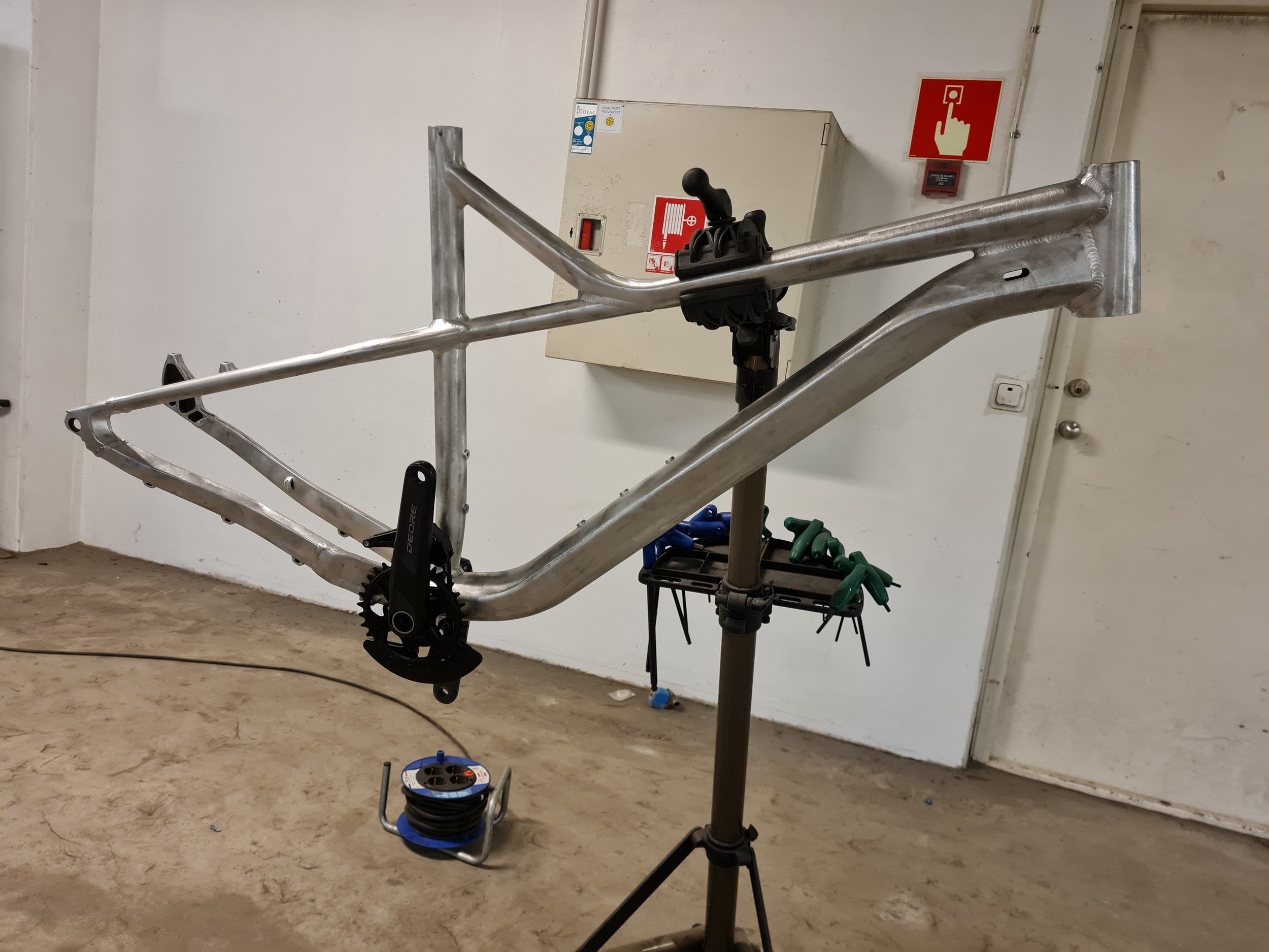

Måste väl ändå klassas som kvalitetstid med familjen när man monterar i vardagsrummet så att de vet att man är hemma? ?
Visa bilaga 502518
Ja, speciellt när man får leka "gömma växelörat" med tvååringen halvvägs in i vad som var ett lovande bygge men nu hotar bli en permanent installation av industrikonst mitt i vardagsrummet. Får hoppas att det blir en komplett soffabild snart då, so far so good så att säga... ;)
Hardtaildrömmar - buskul bröt stigcykel, inspirationstråd
Var av med 3mm insex ett väldigt bra tag. Rastlös 1,5åring.. ?
Var snabb med att slänga på växelörat det första jag gjorde för att det inte skulle försvinna ?
Någon soffbild blir det nog inte. Tror sambon hade haft ihjäl mig om jag försökt mig på det ??

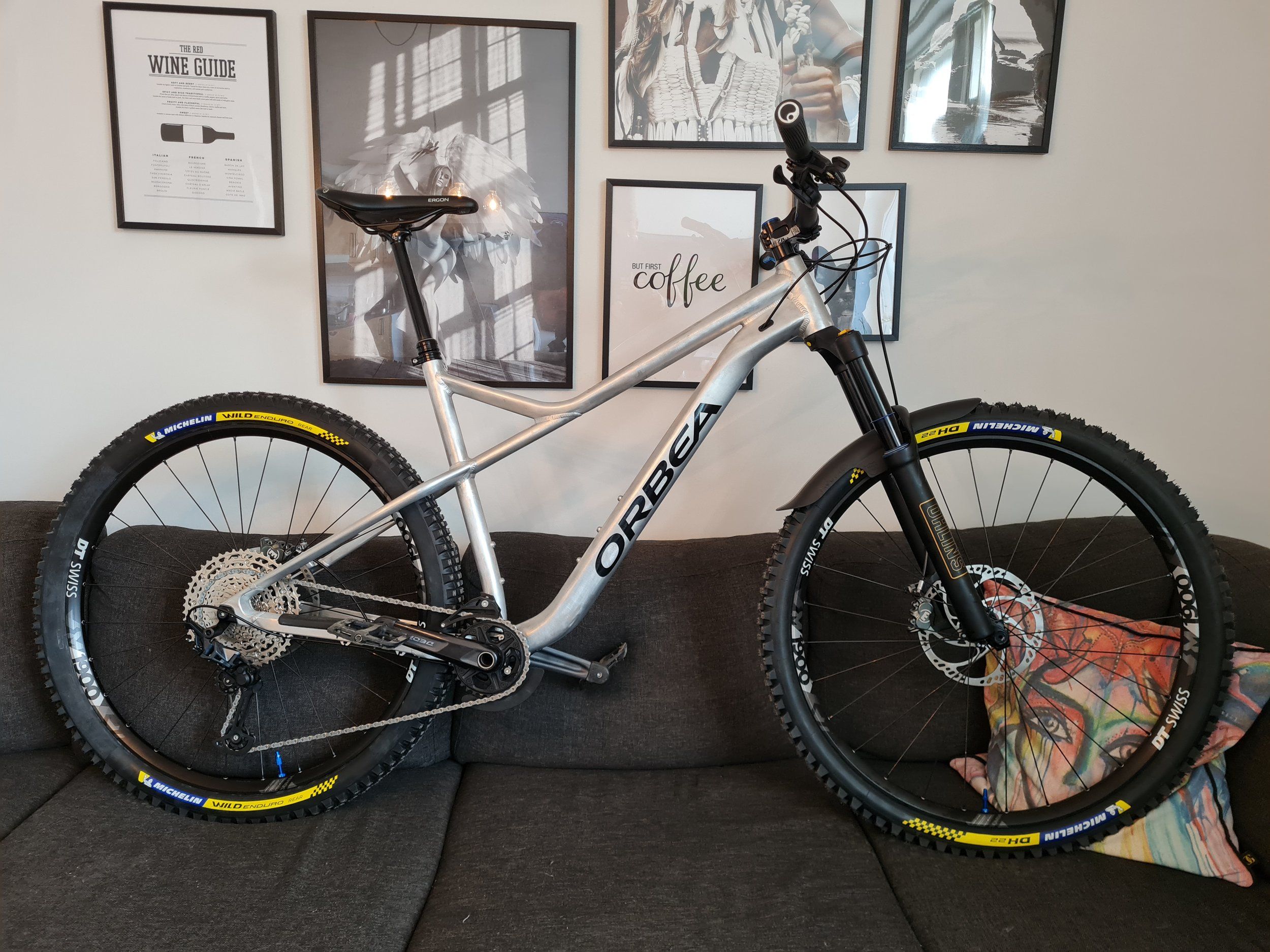

Som lovat! En soffbild! ?
Inte helt klar än. Bakhjulet är av igen och allting är lossat inför ratchet uppgraderingen. Det paketet bör dyka upp idag men får monteras i natt efter jobb. Så ser ut att bli primär imorgon på den som planerat! ??
Blev även SLX växlar eftersom de tänkta Deore inte dykt upp. Men det kan man ju leva med att det fick bli bättre ?
Edit: Ser nu loggorna på däcken inte går på samma håll och att ett av däcken borde roteras 180 grader. ? Nu är frågan om man kan leva med den missen.. ??
